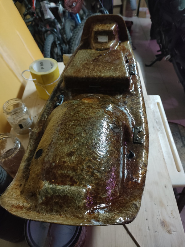

Después de reparar y tapar todos los agujeros de mas que tenia la base del sillin me di cuenta que la fibra por la parte interior ,la que hace contacto con la espuma estaba excesivamente reseca con muchas zonas sin rastro de resina por esa zona, fácil de solucionar.
Lije un pelín la superficie para abrir el poro de la fibra y le di una capa de resina de poliéster, ayudara a conservar la fibra y le dará algo mas de consistencia .

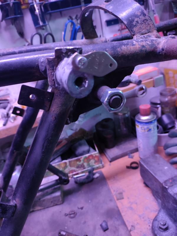

con Nural 27, se tapa las imperfecciones de la soldadura tanto por fuera como en la rosca interior
subir imagenes para foros

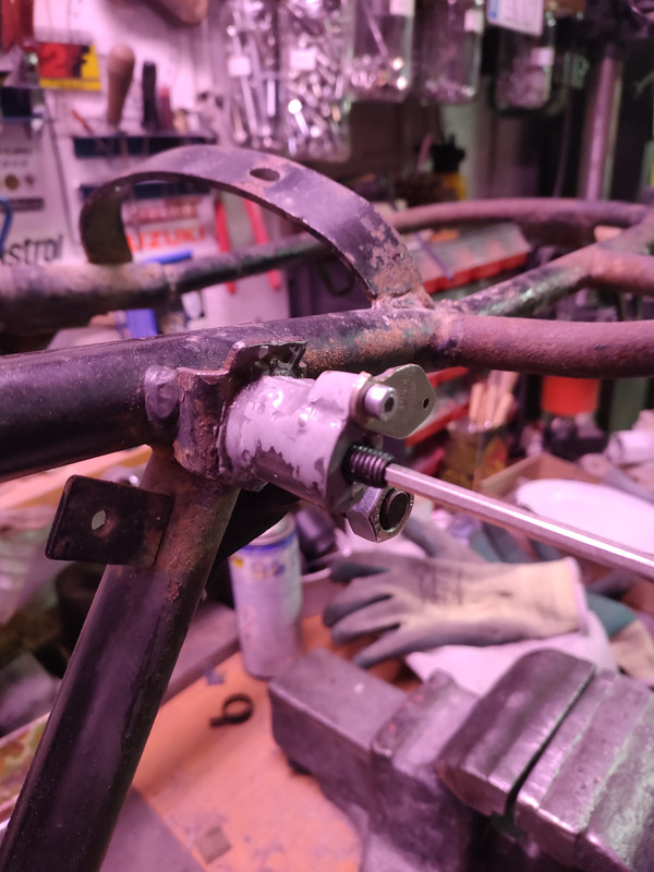

Después de lijar el exceso de Nural hasta que quedo finito al tacto, hice una rosca de M4 para poder sujetar la tapita del Clausor, podría haber puesto su remache pero me gusta mas la solución del tornillo , si tienes que sacar la tapa es mucho mas fácil y rápido, el tornillo es provisional ,solo para probar la rosca, llevara uno de cabeza de botón mucho mas discreto, como toda esa cerradura queda casi tapada por el sillín y una vez pintado el chasis espero que pase casi desapercibida.
El chasis ha dado un poco de faena, mas por cabezonería mía que por que le hiciera falta, tengo especial fijación por eliminar los granitos de soldadura que suelen quedar alrededor de las soldaduras y que no forman parte de la soldadura en si misma, ya lo tengo listo para arenar y llevarlo a pintar de color rojo como corresponde a una F3.

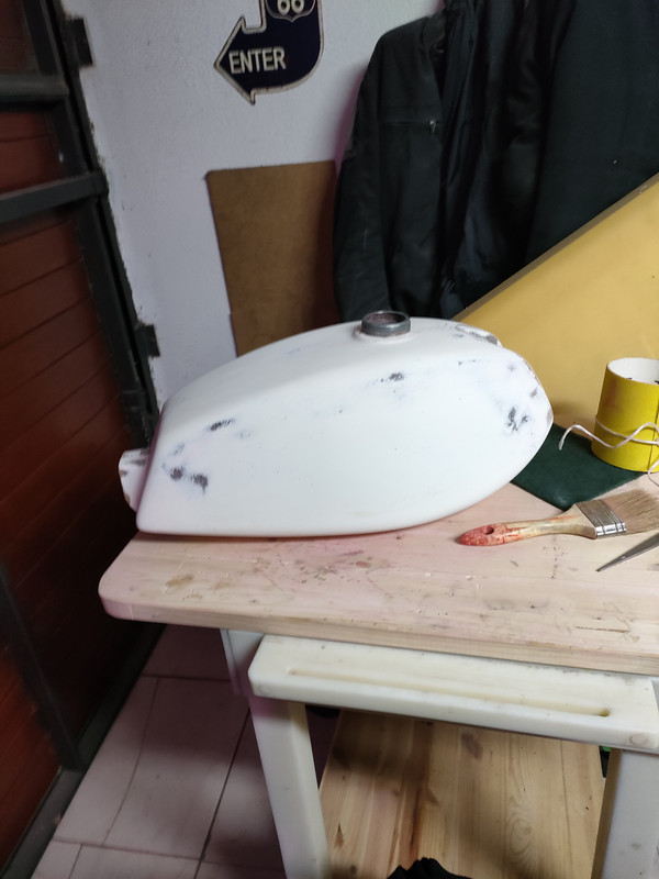

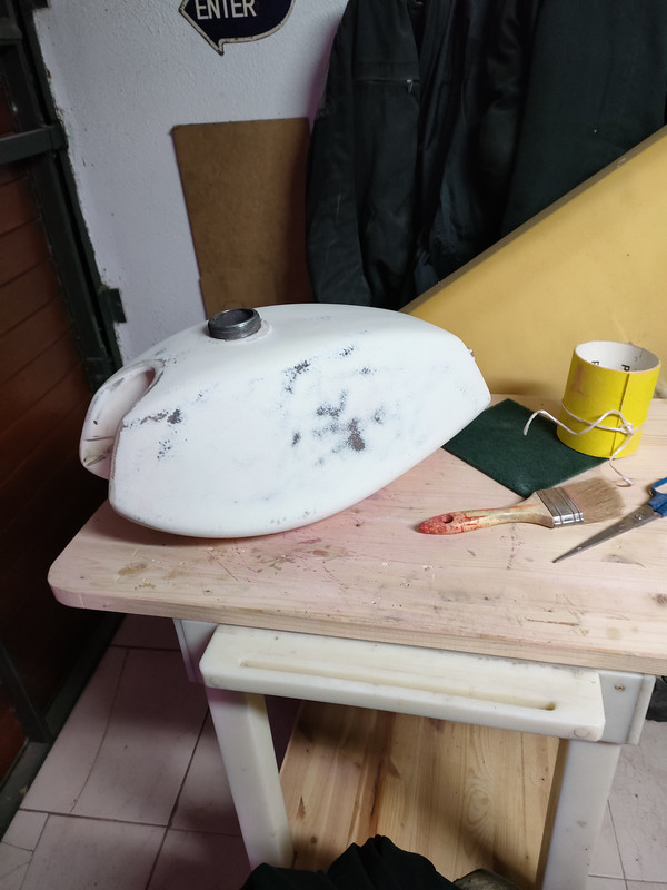

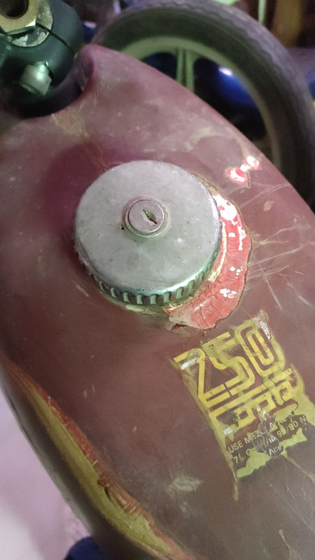

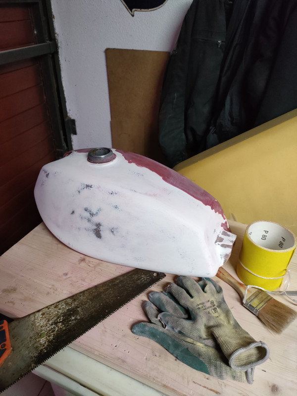

Hola a todos, mientras espero el momento de ir a recoger el sillín al tapicero, sigo avanzando faena , esta vez le ha tocado al deposito.
Como se ve en la foto el deposito necesita un repasito
, los años se dejan notar tocaba ....... lijar
Así esta ahora después de un par de tardes, casi listo pero aun queda otra tarde mas como mínimo.
Queda ese lado, después se le aplicara el tratamiento interior y solo quedara pintarlo cuando toque. Como se aprecia en la ultima foto, la capa de barniz ( muy gruesa) se había amarillado, con que las letras se veían casi doradas , al ir eliminando el barniz salía el blanco de las letras.

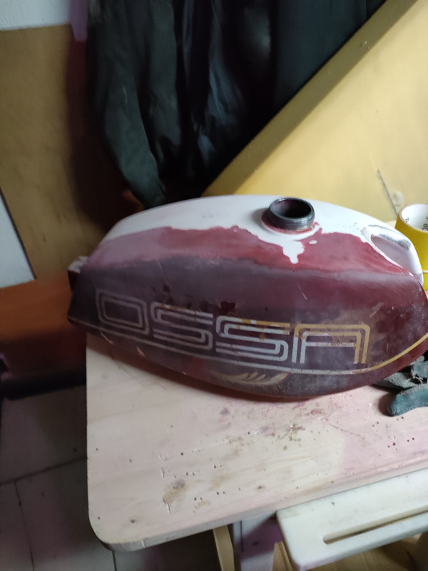

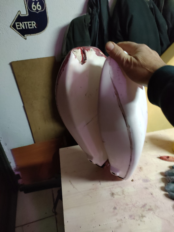

Pues deposito ya sin pintura vieja, el ultimo lateral del deposito estaba tan cuarteada la pintura roja, que en vez de eliminarla a golpe de lija salió a costras rascándola con el filo de unas tijeras, después eso si un poco de lija para igualar y listo para el siguiente paso.....cuando toque

Cuando repare la base del sillín quedo pendiente la pintura, no lo quise pintar en aquel momento por que pensé que si encolaban la funda esta podría despegarse , una vez ya tapizado solo faltaba pintar esa cara sin manchar la funda para dejarlo listo.
Si ya se que el tapicero podría haber sido un poco mas fino en los acabados, pero al fin y al cabo esta parte no se ve cuando esta montado, con esto ya queda listo el tema del sillin.

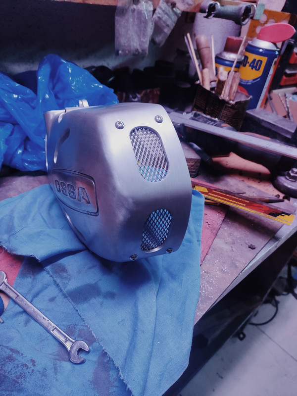

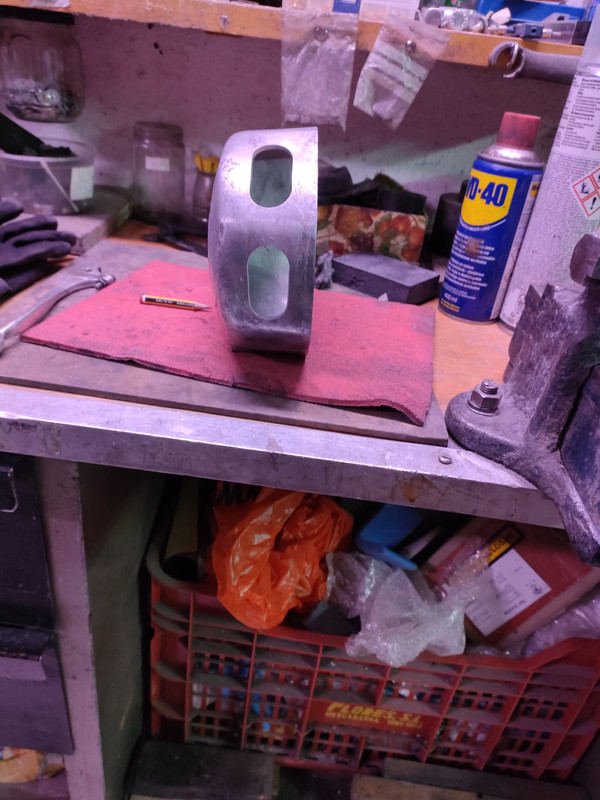

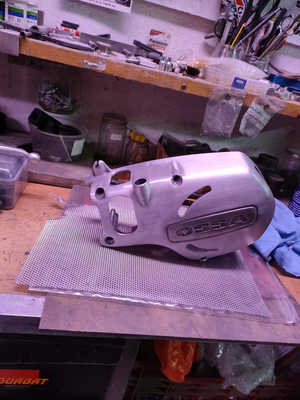

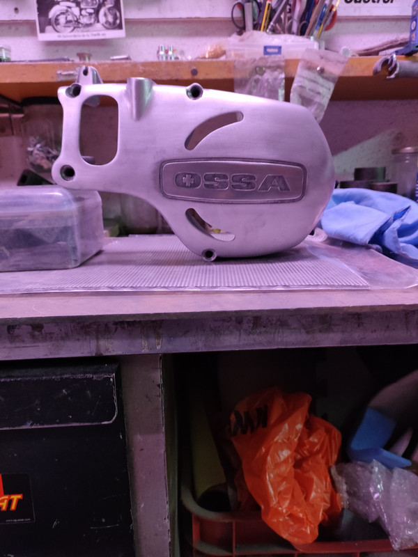

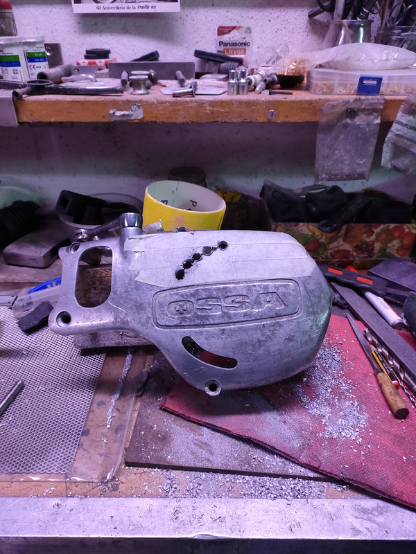

La tapa del encendido necesita primero una buena limpieza , después un poco de cariño y un poco de trabajo para dejarla lista y con un aire mas Racing, ya hace tiempo que he llegado a la conclusión que contra mas sucia este una pieza mucho mejor se conserva , así que bienvenida la suciedad y si es con grasa mucho mejor, el bloque motor, en especial los bajos necesitaran un repaso estético, cosa muy normal teniendo en cuenta los años que tiene.

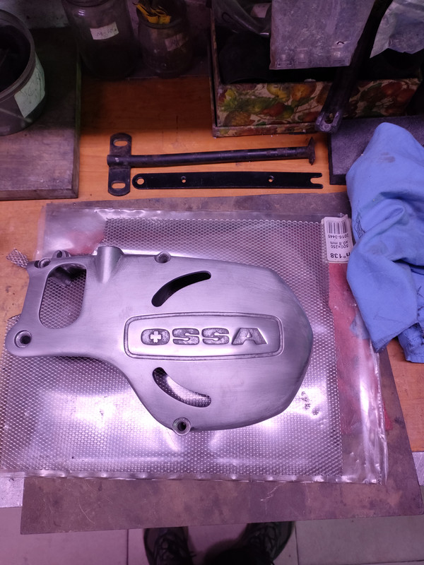

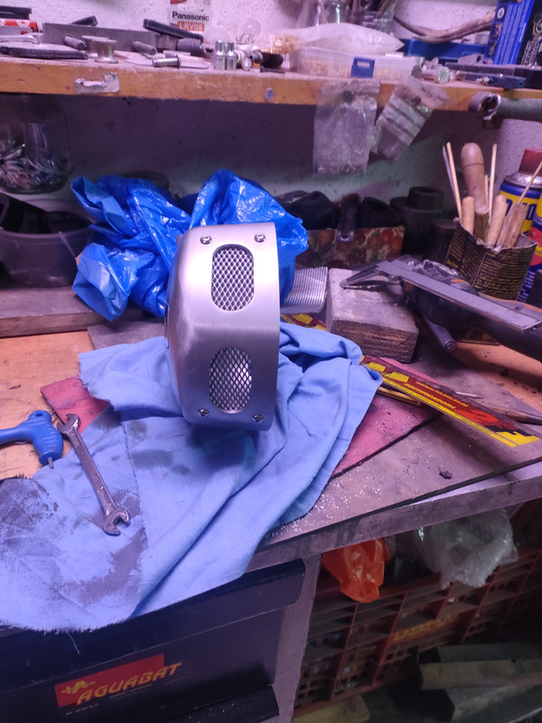

Pues después de dar un poco de cariño a la tapa...….mejor os pongo una fotos y así no me enrollo
facebook no carga fotos
Cuando llegue el momento se pintara de negro satinado junto con el resto del bloque, pero de momento la tapa esta lista

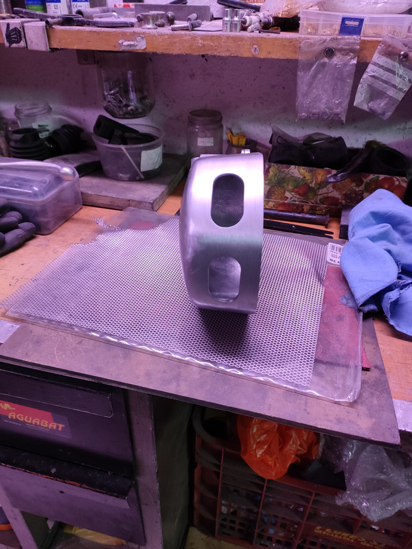

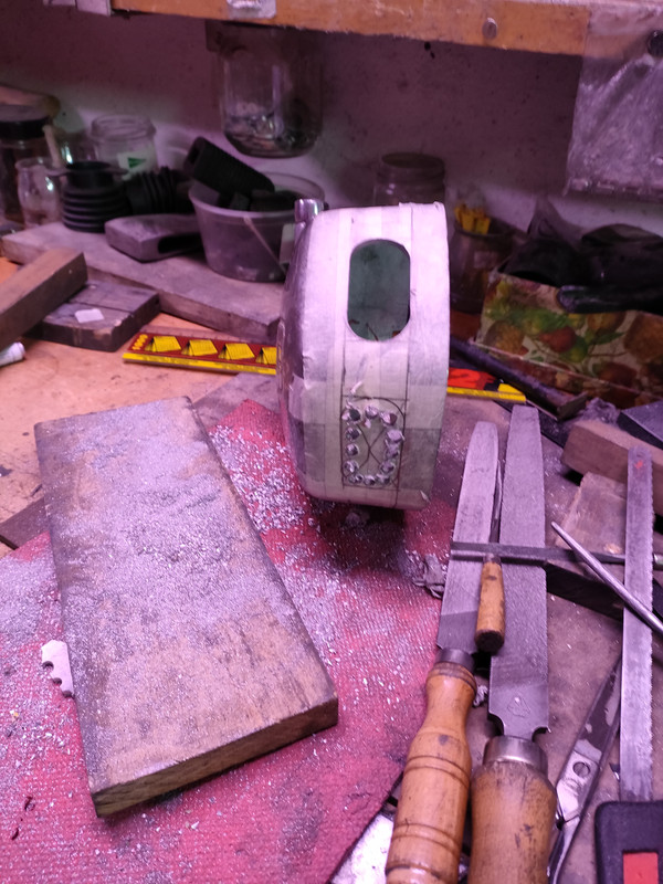

Hola MGG, la trapa de una Ossa F3 es la misma de una Ossa Copa normal y de la mayoría de Osas 250, si la he modificado ha sido por varias razones, la primera por que tenia un roto , además de faltar un trozo en la zona que cubre el piñón de ataque, como quería aprovecharla me decidí a modificarla para darle un aire mas de carreras, ya que esta moto no la estoy haciendo pensando en circular por la calle, esta moto estará destinada a rodar en circuitos muy de vez en cuando.
Como ya comente ( creo) tengo la fortuna de tener el circuito de Castelloli a unos10 minutos de mi casa y alguno mas a poco mas de una hora , la intención es que cuando me apetezca o de se den las circunstancias poder hacer unas tandas con compañeros con motos similares, el resto el tiempo será para mi disfrute visual cada vez que entre en el garaje.

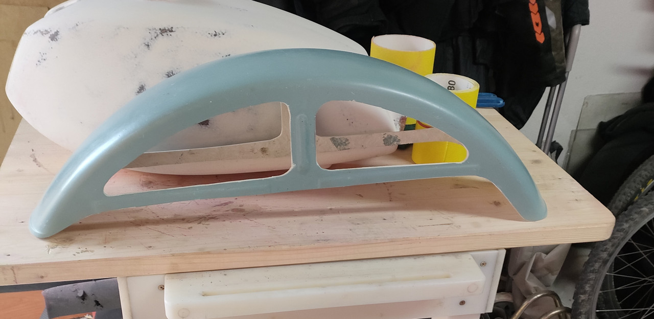

Aprovecho ara poner una foto de una de las ultimas piezas que me ha llegado....
Un guardabarros delantero de F3, que si es diferente al de una Ossa Copa, el de F3 es de fibra de vidrio , el de Copa de acero inoxidable y con otra linea.
