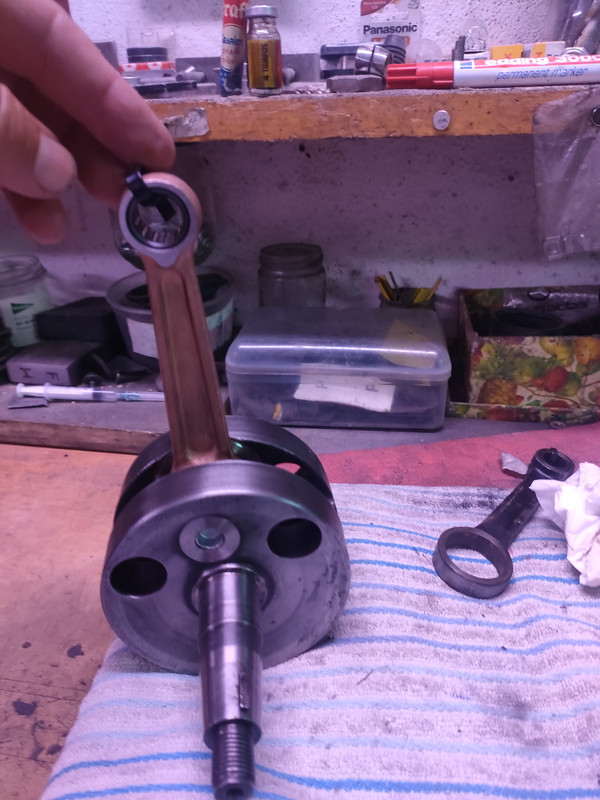

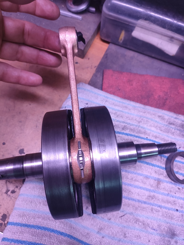

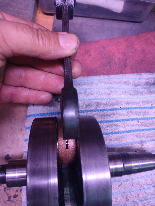

Hola a todos, ayer me llego el cigüeñal con su nueva biela ya montada, ha sido mas rápido de lo que pensaba, aun falta alguna cosa por llegar para poder empezar el montaje del motor , pero en un máximo de 15 días supongo que ya tendré todo el material listo.
En esta ultima foto se aprecia la diferencia entre las dos bielas, la vieja ( original) y la nueva ( montada) con la cabeza algo mas ancha, para poder montar estas bielas reforzadas hay que rectificar el cigüeñal, este trabajo lo han realizado los señores de Ossa Vitale, tienen mucha experiencia en estos temas y muchas de las Ossas que están corriendo en clásicas montan estas bielas, que además de ser mejores que las originales salen mejor de precio, los agujeros del cigüeñal los taparemos con corcho, a la vieja usanza.
Pronto.....o no ....mas
