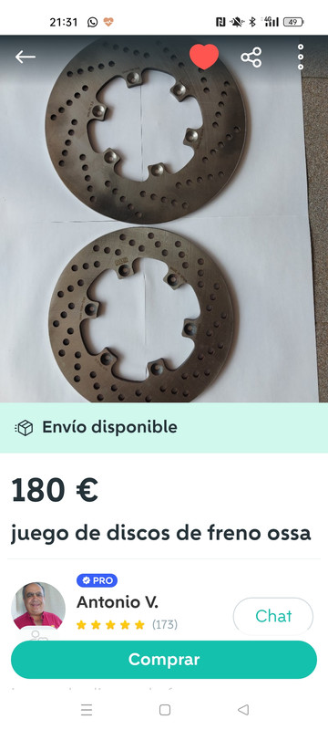

En wallapop, ponéis Ossa Copa y veréis un anunciante que vende discos nuevos para montar en la Ossa copa , en teoría se montan directamente sin adaptadores.
El vendedor se llama Antonio V, intentare poneros captura o enlace.
![Disco freno Ossa Copa 250 Screenshot-2022-12-02-21-31-57-88-0a63d80358d486dee2089013b0b62a12-134017](https://i.postimg.cc/fRPdkVLf/Screenshot-2022-12-02-21-31-57-88-0a63d80358d486dee2089013b0b62a12-134017.jpg)
Ahí lo tenéis.....
Ahí lo tenéis.....

Pero son ventilados no los hay como los de serie lisos?

Mucho mejor con agujeros, en caso de lluvia frenan muchísimo mejor que con unos sin agujeros, la mía llevará los agujeros, por qué se los hare yo .
En unos discos lisos cuando llueve el agua puede hacer una capa en la superficie del disco, cuando frenas , al principio esa capa puede hacer que no tengas tacto en el freno para después frenar de golpe.
Los agujeros evitan que se forme esa película uniforme de agua en el disco ,por lo que el tacto del freno es mucho mejor , para eso son los agujeros más que para ventilar.
Re: Disco freno Ossa Copa 250
Sin duda tienes razón,pero por conservar estética retro original me gustan más lisos
