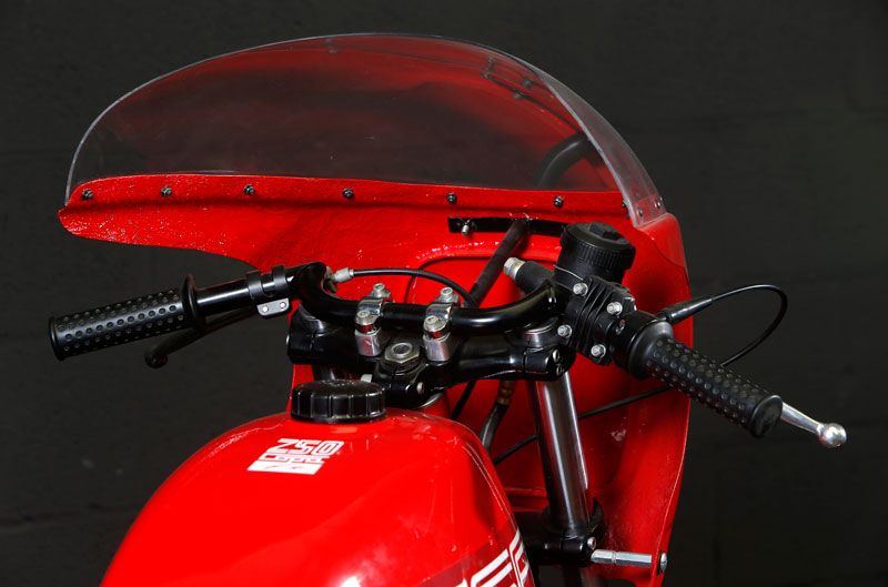

Este es el manillar tres piezas rígido, con el creo que salieron la mayoría de las F3, pero también salieron algunas con el que ha puesto Serrrano, así que creo que se puede montar cualquiera de los dos respetando la originalidad de la moto.
Por supuesto que podría estar equivocado, si alguien tiene constancia de otra cosa por favor que no dude en decirlo
Ojo, estamos hablando de las F3 que se usaban para correr, la Copa normal salía con otro manillar y si la F3 se compraba para circular con ella por la vía publica es posible que les montaran el manillar de la Copa normal.

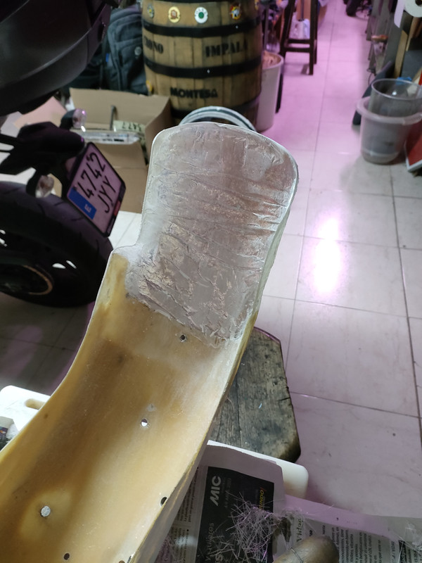

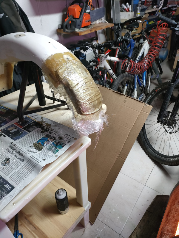

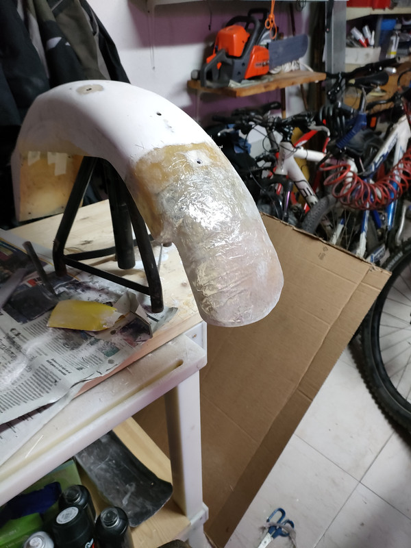

Para empezar bien el año .....seguimos trabajando en la Ossa...
Después de cambiar los rodamientos (NSK) a las dos llantas, tocaba seguir con ellas, como ya las había decapado capita de imprimación fosfatante para superficies de aluminio y en breve su acabado con pintura ........jejejeje tendréis que esperar aunque alguno ya se lo imaginara.
El guardabarros trasero llego un poco mutilado, ya que la moto que lo montaba le habian puesto una batería mas grande y lo recortaron para que entrara, me pasaron las medidas y me puse a ello.
Plantilla interior para aguantar la fibra mientras se seca la resina.....
Una vez bien seca la primera capa sacamos la plantilla y hacemos el primer recorte de la fibra sobrante, ahora tocara dar una capa de fibra interior para dar consistencia y después un poco de mucha lija, dar aparejo, volver a lijar y ya estará listo para cuando toque pintar.

Vamos al lio.....
Una vez bien seca la resina , desmontada la plantilla usada para dar la forma adecuada, tocaba preparar la superficie interior para poder poner su capa de resina-fibra de refuerzo y acabado final , me toco pasar una tarde lijando para dejar la superficie bien lisa , así se conseguirá una mejor adherencia de la resina y el acabado final al secarse será mucho mejor, que tocara volver a lijar.... seguro, pero ya mucho menos , aprovechare para tapar algún agujero de mas y reforzar alguna zona para evitar que vuelvan a reproducirse algunas grietas.
Ya pondré fotos cuando este terminado por dentro, una vez listo todo el aporte de fibra habrá que empastarlo con pasta de fibra o masilla d carrocero,( solo por el exterior), con lo que ya quedara listo para pintarlo cuando toque.

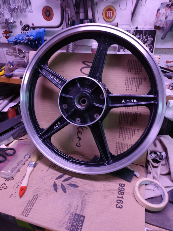

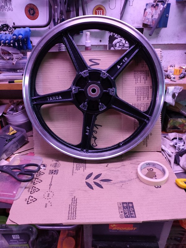

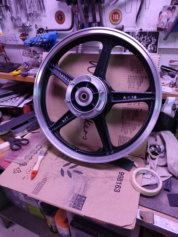

Al final ayer acabe con el tema de las llantas y su pintura , por poco casi me pillán los reyes en el garaje terminándolas
fotos de la rueda delantera.......
y de la rueda trasera.....
Por supuesto a las dos se les han puesto rodamientos nuevos, ya que los viejos o estaban clavados o giraban con dificultad, las letras y números que se ven en los brazos de las ruedas no están pintadas, están pulidos , en teoría van pintados negros como los brazos pero a mi me gustan mas así.
En nada tocara ponerse con el chasis, no hay que hacerle mucho pero algo de faena si tocara hacerle
