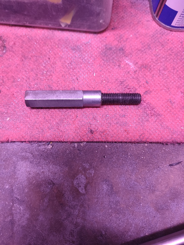

Hola MGG, esa pieza en principio es común tanto en la Copa como en la F3, al final un buen amigo me las fabrico nuevas con el torno en acero inox , me hizo dos para que sean iguales.
La pieza original lleva el esparrago de M7 roscado en la pieza hexagonal, las que me ha fabricado mi amigo están hechas de una sola pieza, en las fotos no se aprecia pero en la parte contraria al esparrago roscado lleva una rosca interior de M6 para sujetar el carenado.

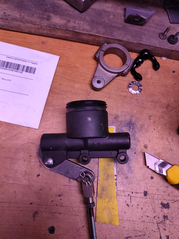

, me puse con el freno trasero para dejarlo listo, limpie la bomba, monto el latiguillo me pongo a sangrar y a la tercera manchada se queda la bomba clavada, mal asunto, desmonto la bomba y me encuentro con esto, el empujador del pistón roto.
Esta es la bomba en cuestión , llevo días buscado algún kit de reparación pero de momento el que yo necesito no aparece, esta bomba tiene la curiosidad que todo el mecanismo entra a presión en su sitio , no lleva circlip de cierre como la mayoría, creo que esta bomba la montaban mas modelos de moto, como la Crono 350 y es posiblemente alguna Ducati española, si por casualidad alguien tuviera una de estas bombas para vender por favor que me lo comente y lo hablamos, si no encuentro solución tocara hacer alguna adaptación.. creo que Brembo tenia alguna muy parecida por no decir idéntica que la montaban algunas motos italianas, estoy tratando de averiguar que modelos la montaban para tener mas opciones de búsqueda.

Peroooooo, siempre o caso siempre hay un pero
