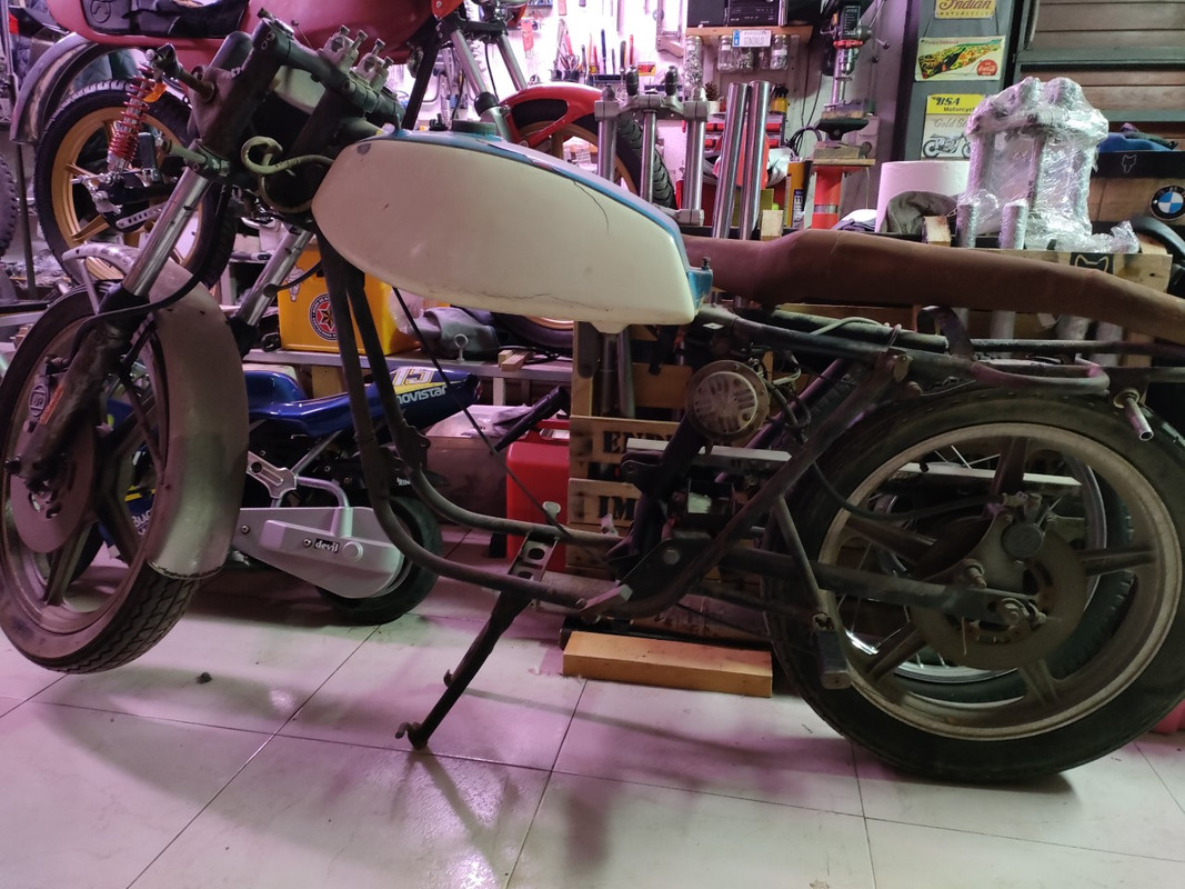

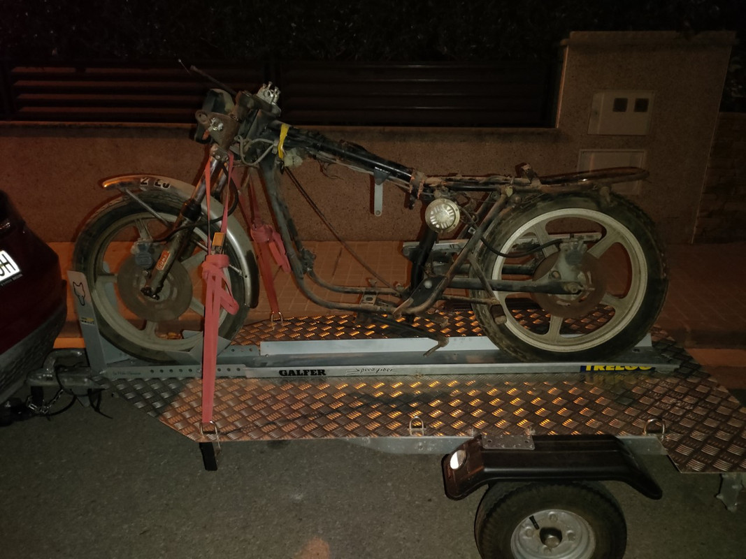

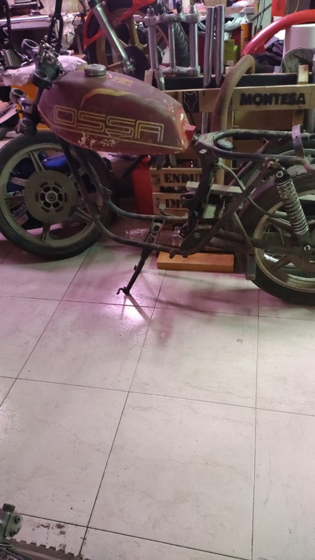

Pues la Ossita ya esta en casa......
Mejor con este deposito
Mas piezas del puzzle
El corazón de la bestia
Este es el escape que se hacia para la versión F3, pero el pobre sufrió una mutilación, si por casualidad tenéis algún plano del escape o las medidas me iría muy bien para rehacer este de la foto.
Ahora toca ..........ponerse a currar , que alguna cosa ya le voy haciendo, el objetivo es hacer una autentica F3 (dentro de lo posible) para uso en circuito, ya iré poniendo los avances.

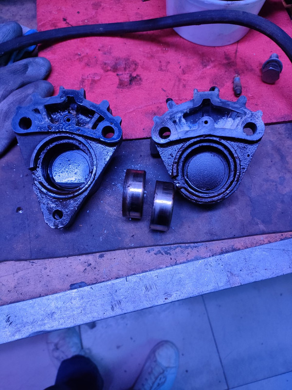

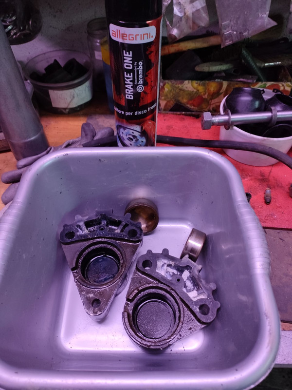

MGG....de hecha nada , solo empezada y acabando de buscar alguna cosa que me falta , pero algo vamos haciendo
de momento limpiando y ya de paso me pongo con las pinzas de freno.......
Buena limpieza interior-exterior , comprobar que esta todo correcto y volver a montar con cariño
Ya montadas y personalizadas , he pulido la marca en relieve por que me gusta mas como quedan y asi les doy mi toque personal
De momento lo único que me falta para completar la Ossita es una barra de suspensión , una esta perfecta pero la otra arruinada , también me hace falta un sillín , tengo ya la funda de F3, pero necesito la base y espuma original para poder transformarlo a F3.

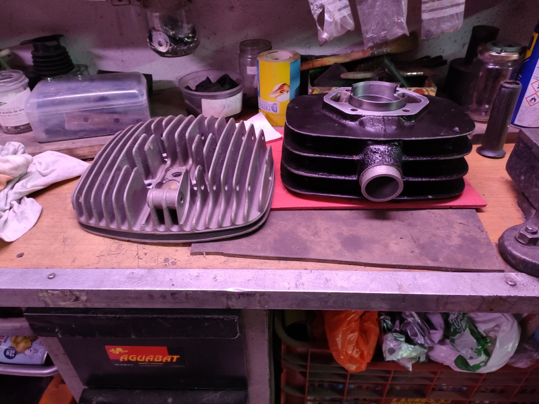

Van llegando cosas ...,.

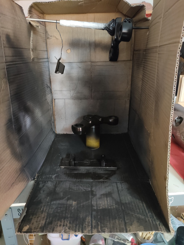

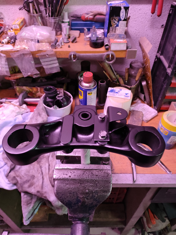

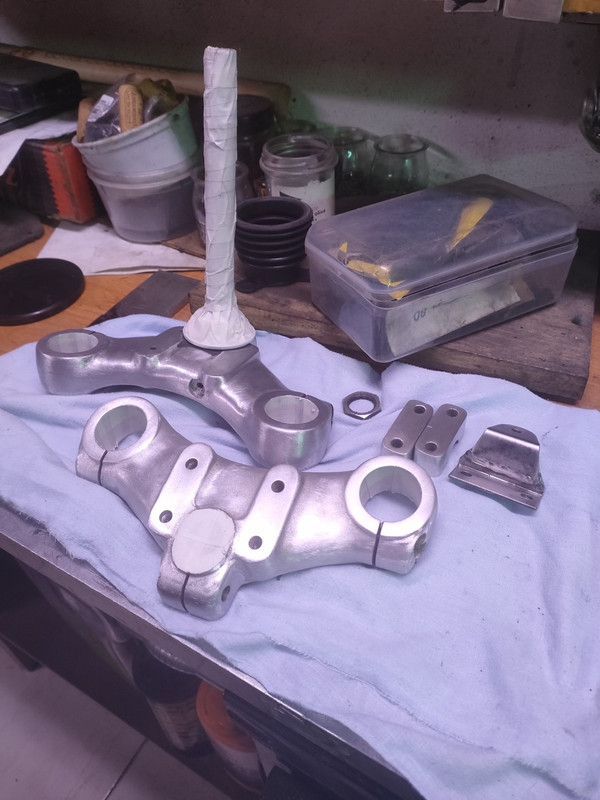

Y preparando otras......, irán en negro satinado, tuve que eliminar la pintura vieja por que estaba en mal estado, muy bufada y saltaba

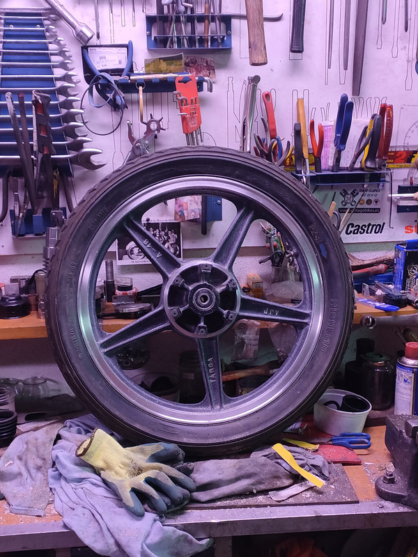

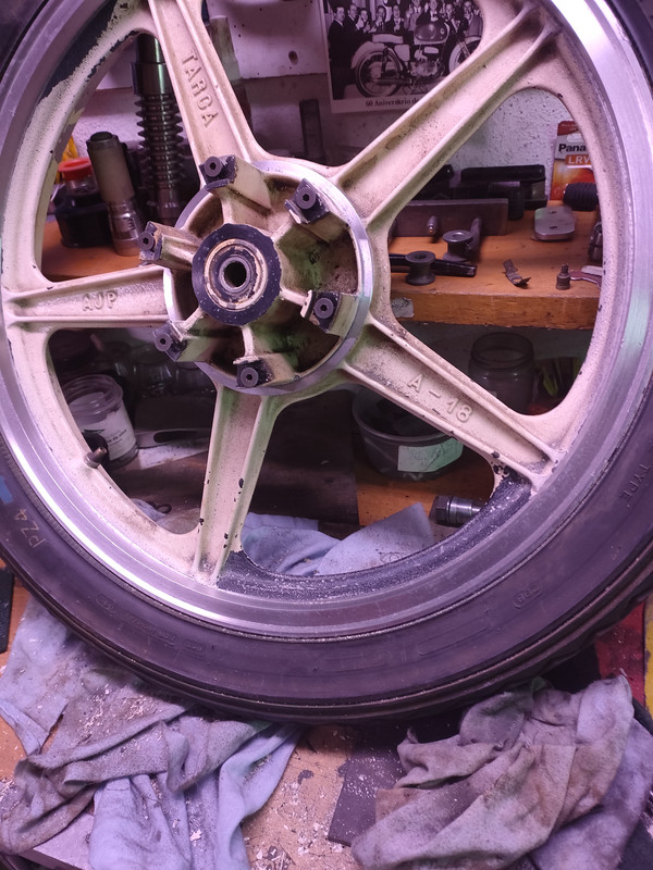

Y seguimos......, la mayor diferencia entre una Ossa Copa `` normal ´´ y una F3, esta en sus ruedas, la Copa monta 18 detrás y 19 delante , la F3 monta 18 detrás y 18 delante, la F3 montaba unas llantas Akront desmontables que también montaba la Montesa Crono 350, llantas difíciles de encontrar y cuando aparecen a un precio desorbitado ,por lo menos desde mi punto de vista .
Afortunadamente el mismo amigo que me paso la moto encontró por algún rincón una rueda delantera AJP-Targa ( las mismas de la Copa normal) pero de 18, así que se quedara con estas , ya con las dos de 18.
Esta es la rueda en cuestión , en su día la pintaron de blanco , muy de moda en aquella época.

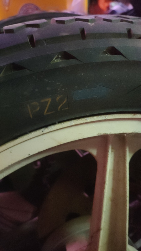

Fijaros que neumático lleva montado , un mítico PZ4, lo mejor de su época para correr si no tenias a mano unos slicks, por supuesto estará mas que caducado , este lo guardare como recuerdo de aquella época
Detrás lleva un PZ2 tan mítico como el delantero, ,que al igual que el otro ya solo sirven de adorno.
La pintura estaba muy amarillenta y bastante cuarteada por el paso de los años , hice una primera prueba y me di cuenta que antes de que las pintaran había tenido el cerquillo pulido y los brazos pintados en negro, seguramente venia de origen, como esto de lijar ya sabéis que me pone mucho ,pues me puse y quedo con este aspecto ,que será con el que se quedara, seguramente repintare los brazos de negro satinado para que el aspecto sea aun mejor.
por supuesto la trasera , tendrá el mismo look que la delantera, tocara pulir el cerquillo y pintar los brazos para que queden las dos iguales.

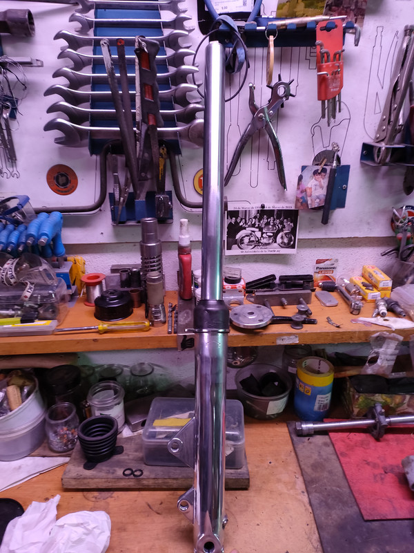

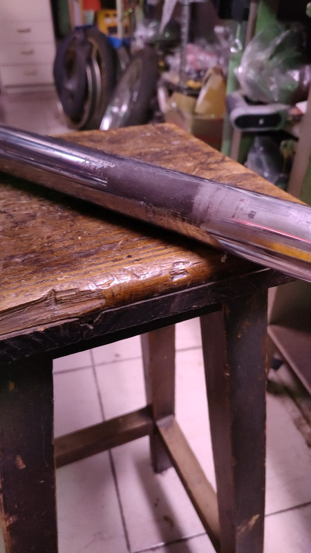

También me puse con la horquilla, desmontar limpieza a fondo de todo el interior, poner tóricas nuevas en la puntera del hidráulico, por supuesto retenes nuevos , aceite SAE 30 y ...... solo una lista .
Si bien las dos botellas están ya listas , una de las barras esta muy perjudicada, hasta que no encuentre una en condiciones no podre montar la otra botella, fijaros como tiene el cromado , justo en la zona de trabajo con el reten.
De momento no hay mas, aprovecho para comentaros que si algún compañero tuviera una barra de Ossa Copa , Ossa Pepsi o de la Ossa TE, que no necesite y no le importara desprenderse de ella me lo comente y lo hablamos.
