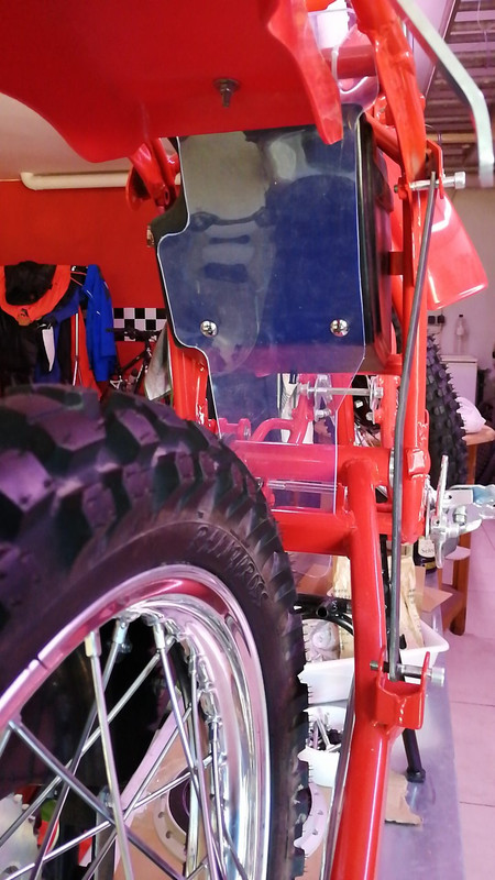

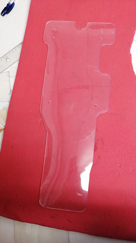

Cuando estuve mirando el post de Motoret sobre su Derbi ,como medio de obtener información sobre la mía ,( gracias Motoret ) , vi una cosa que me llamo la atención y que a mi manera he intentado adaptar o mejor dicho adoptar para mi Derbi, me refiero a un faldon que va desde la parte superior de la caja del filtro hasta el basculante , protegiendo toda esa zona de salpicaduras de barro ,piedras etc.
Con una trozo de PVC flexible de tres mm, transparente ,me puse manos a la obra, como suele pasar (por lo menos a mi) he tenido que hacer dos o tres prototipos hasta que ha quedado como quería, cuando ya pensaba que tenia la definitiva, incluso la había montado, mi amigo Amado ( a este paso director ejecutivo del proyecto ) me hizo ver que aun era mejorable, haciendo caso de sus indicaciones volví a re-fabricar la pieza y ahora si que creo que es la definitiva.
Una vez ya la pieza lista ,saque una plantilla en cartón, ( no descarto mas adelante hacer la plantilla en chapa de aluminio) , si en un futuro tengo que hacer mas esta plantilla me facilitara la faena.
Plantilla de cartón ,con la forma y medidas definitivas
Ya la pieza de PVC flexible recortada.
nearest chase atm near me

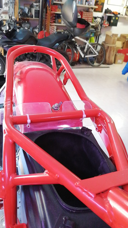

Montada en su sitio y sujetada igual que lo hizo Motoret, con dos tornillos a la caja y unas bridas en la parte superior del chasis
En la moto de Motoret aun había unas planchas superiores que cerraban por arriba , pero yo no las pondré ,por lo menos de momento.
El guardabarros delantero ya lo coloque en su día ,pero quedo pendiente suple-mentar la parte trasera para darle la inclinación que yo quería , una vez mas mi amigo Amado acudió en mi rescate facilitándome las arandelas del grosor necesario para darle la orientación adecuada.
Aquí las arandela ya colocada en su sitio, solo en los tornillos traseros del guardabarros.
El guardabarros se separa un poquito mas de la cuna del chasis y queda en una posición mas natural respecto a la rueda delantera.

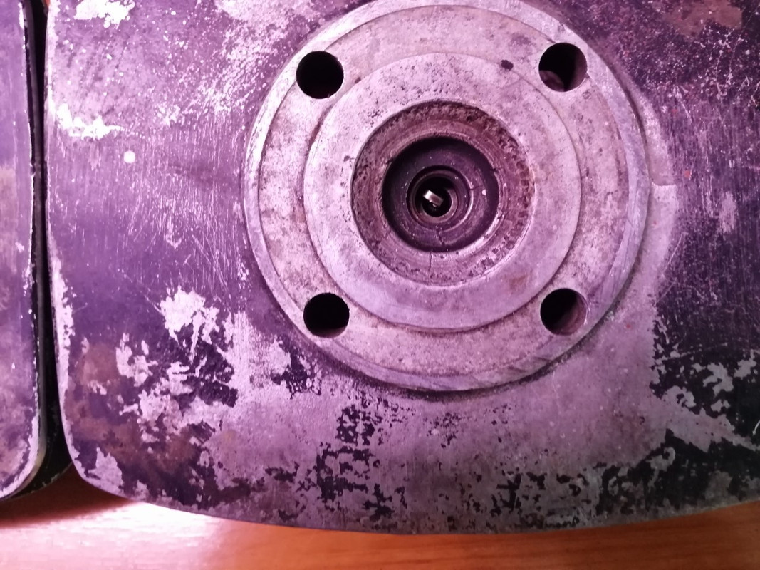

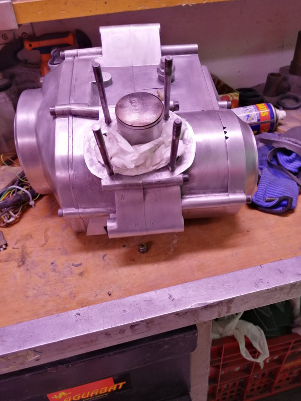

Después intente montar en el otro motor el Kit de 125 ,que ya en su día restaure pero que aun no había comprobado si encajaba bien o habría algún problema , como suele pasar en estos casos la ley d Murphy se cumplió.
Ya sabemos que Derbi era muy suya en esto de cambiar componentes o evolucionarlos según se mire , el tema es que en los motores de carrera larga (74) de seis aletas se montaron dos tipos de bielas, unas de 90 mm y mas adelante otras de 96mm, o eso tengo entendido, los dos motores que yo tengo son de biela larga , pero el cilindro de 125 es para biela de 90, todo y que también tiene 6 aletas, al montarlo me encontré con esto.
upload photo

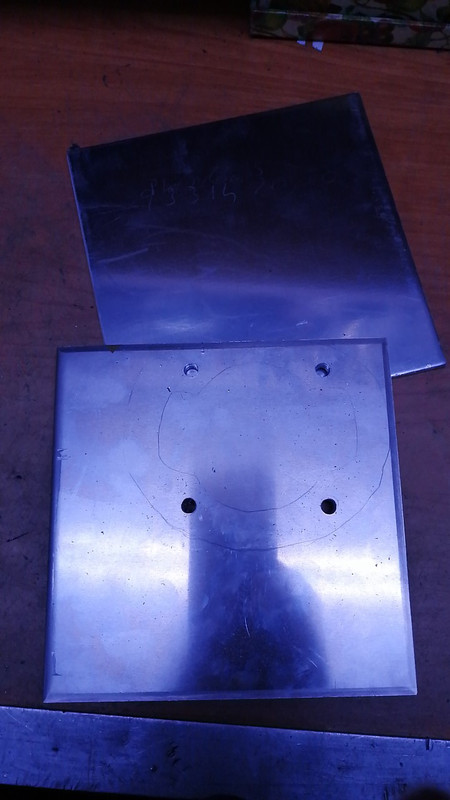

La solucion pasa por hacer una galleta de 6 mm para la base del cilindro, usare la junta de la base como plantilla para hacer la galleta , pero tardare unos dias , ente otras cosas donde compro la plancha estan de vacaciones hasta final de agosto.
Otras de las curiosidades es que en los dos motores de 74 los cilindros son idénticos pero no la cámara de conbustion de las culatas.
upload photo

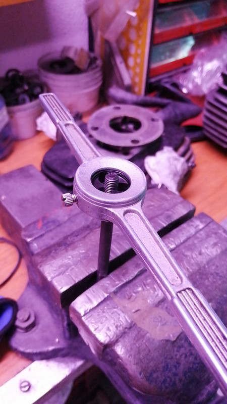

Con sus mas y sus menos al final de la tarde el motor ya tenia sus cuatro espárragos colocados , dos originales y dos mecanizados a la medida de los originales, los he dejado a la misma altura del otro motor , aproximadamente 80 mm desde la base hasta el borde superior.
El cilindro que tiene que llevar en teoría este motor es el único que todavía no he repasado por fuera , a eso me dedicare en los próximos días.
Uno de los espárragos que había que mecanizar ha sido imposible sacarlo, he probado con contra-tuerca, con calor , las dos cosas a la vez mas wd -40, con alicates de presión , al final lo he mecanizado sin desmontarlo, lo he cortado a la medida y le paso la terraja hasta dejar la rosca en su medida.

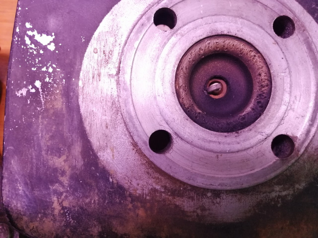

Me puse a repasar la cámara de combustión de una de ellas , ya que tenia muchos picos que sobresalían y estos pueden ocasionar auto-encendido cuando están muy calientes , con mucho cuidado para no variar las medidas de la cámara de combustión , repase todos los picos que sobresalían hasta dejar la superficie lo mas fina posible, hay picadas un poco profundas que quizá podria eliminarlas ,pero seria a costa de eliminar bastante material de esa zona y creo que no es aconsejable ( por favor corregidme si estoy equivocado) .
Así estaba cuando la levante del cilindro.
upload fotos
Así esta ahora , ya solo pendiente de llevar a sorrear, la otra recibirá el mismo tratamiento y por supuesto los cilindros también serán sorreados.

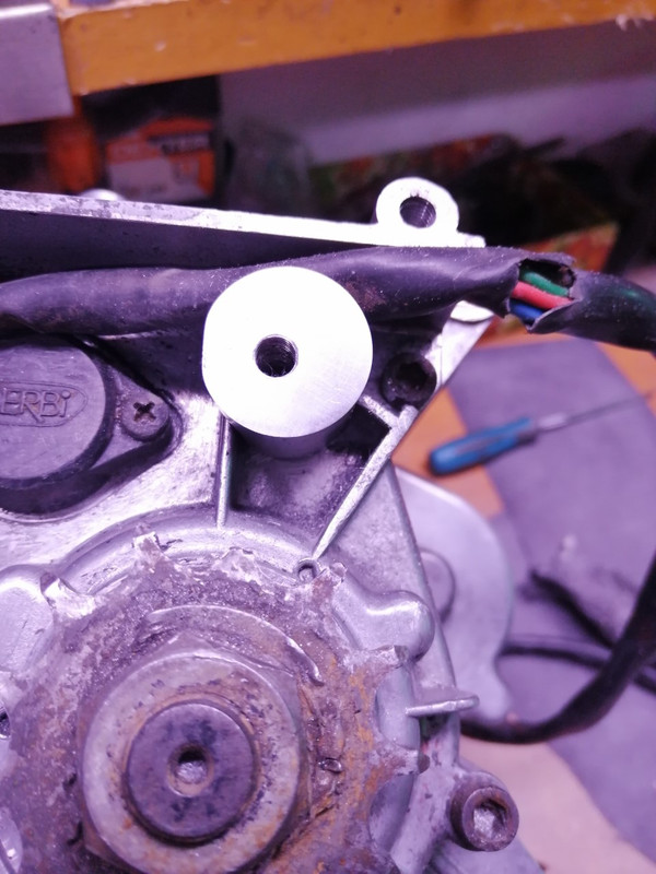

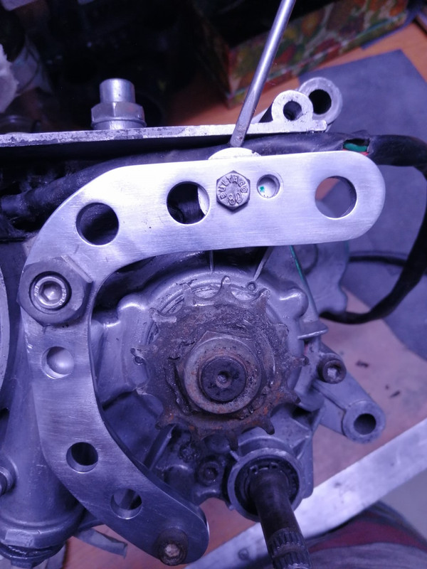

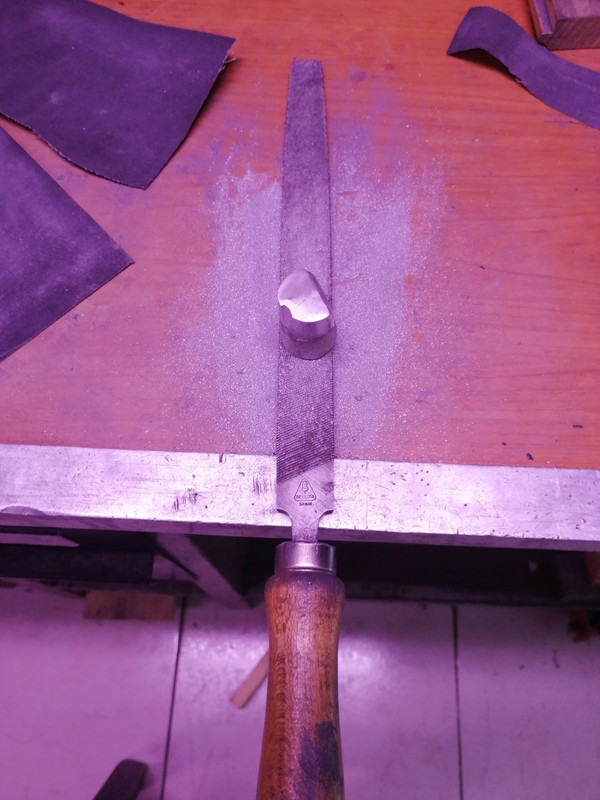

Si algo tiene de bueno las vacaciones es que tienes tiempo libre, para no aburrirme me puse a solucionar un problemilla que tenia el que sera motor de 74 ( motor B) , este motor tiene la tapa de encendido recortada , y queda al aire toda la zona del piñón de ataque , como algunos ya sabéis gracias al compañero Julio que me paso un plano , me hice los protectores de cárter para protegerlo de posibles cadenazos, en este motor uno de los soportes ( superior) donde tiene que ir roscado dicho protector brillaba por su ausencia , se había roto casi desde la base.
Como en este motor he decidido poner el protector largo , este protector tiene tres puntos de anclaje , solo con dos puntos ya queda bien sujeta pero mejor si tiene los tres.
Partiendo de una barra de aluminio maciza que tengo por el garaje ,corto un trozo que tengo que acabar ajustando a mano con maquinaria de alta precision
Para hacer mas llevadero el ajuste de control numérico nada mejor que tomarse algo
host photos online
Después de un buen rato este es el aspecto de la pieza
El rebaje que se ve en la pieza es para permitir y sujetar el paso de los cables del volante de encendido , tiene algún rebaje mas para poder encajarlo en los nervios del propio cárter, la base donde va apoyada la pieza, la tuve que aplanar para que la pieza apoye plana en el bloque.
El orificio roscado (M6) es donde va roscado el tornillo que sujeta el protector, el orificio es pasante y roscado de punta a punta , de esta manera ,si quiero, podre roscarlo desde el interior del bloque para que quede fijo, no creo que lo haga ,queda tan bien apoyado que con los dos tornillos restantes esta muy sujeto y los nervios del carter donde encaja evitan cualquier juego lateral.
Colocado en su sitio.
Ya con el protector colocado y el tornillo roscado, el tornillo Bultaco es provisional ( o no ,jejejeje) en el montaje final llevara uno de allen de cabeza redondeada.

Esta semana por fin encontré un trozo de plancha de aluminio de 6 mm de grueso, para poder hacer la galleta para la base del cilindro de 125, usare una junta de cilindro como muestra para hacer la galleta .
photo host
Una vez dibujada la galleta , lo primero que hice fueron los agujeros de los espárragos del cilindro y comprobar que cuadran.
upload image to internet
Atornillo la junta al trozo de plancha para evitar que esta se mueva , después de recortar la plancha al máximo cabo de ajustarla a la junta con lima.
Después de varias pruebas ,la galleta ya ajusta ala medida de los espárragos y la parte exterior de la camisa, falta acabar de encarar los transfers a la medida del cilindro y del cárter, pero tal y como esta ya me permite hacer pruebas de montaje .
upload free images and get link
Una vez montado el cilindro con la galleta así es como queda el pistón, teniendo en cuenta que aun faltan las dos juntas de abajo , ( una entre el carter y la galleta , otra entre la galleta y el cilindro) y la junta de la culata creo que ha quedado bien .
post pics
La galleta aun tengo que acabarla de ajustar , reduciré un poco el diámetro exterior, ya contaba con ello, acabar de ajustar los orificios de los transfers y poco mas, pero la galleta esta hecha y probada, una cosa menos.
photo host
post pics
Re: La Derbi TT8 de Gonzalo
Menuda currada, da gusto ver trabajos así, te está quedando espectacular
Giant- Amotiquero Junior
- Localización : Zaragoza
Gonzalo esa ampliacion del asiento, del cilindro. Para que lo haces.
Sisco443- Amotiquero Senior
- Localización : La Pobla de Vallbona (V)
Hola Sisco, la hago para poder montar el cilindro 125 y el piston no sobresalga por arriba.
Derbi para los motores de carrera larga (cilindros de 6 aletas), hizo dos tipos de bielas, unas de 90 mm y otras de 96, no se las razones.
El cilindro de 125 que tengo es para bielas de 90 mm, pero el motor donde tengo que montarlo lleva biela de 96 mm, por eso necesita esa galleta debajo.
Se de algun caso que ha sido al reves y han tenido que rebajar la base del cilindro.
