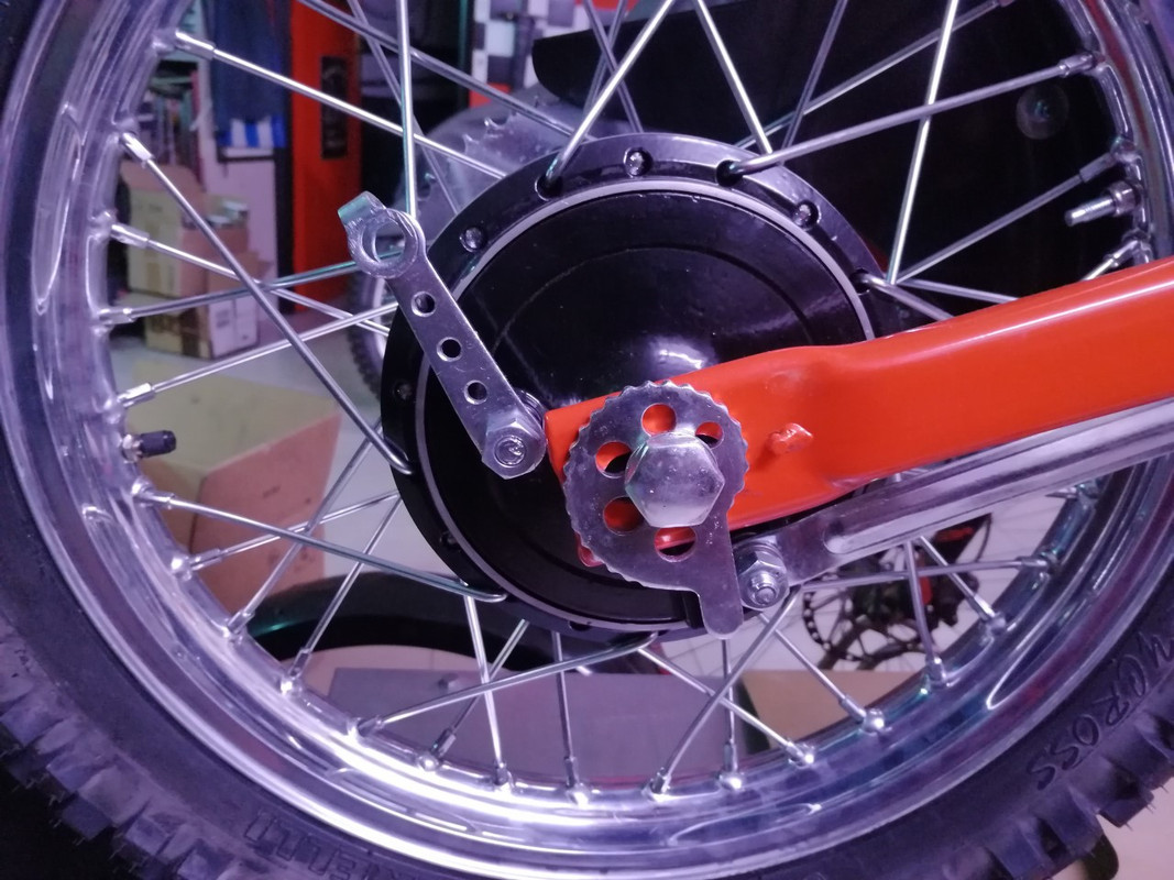

Re: La Derbi TT8 de Gonzalo
![La Derbi TT8 de Gonzalo - Página 11 Thumbnail-IMG-20190607-152754-resized-20190607-110304659](https://i.postimg.cc/6Qk4L6SS/thumbnail-IMG-20190607-152754-resized-20190607-110304659.jpg)
Rueda trasera lista ,Pirelli MT 21 , 110-80- 18.
![La Derbi TT8 de Gonzalo - Página 11 Thumbnail-IMG-20190608-144411-resized-20190608-031104741](https://i.postimg.cc/vmtwX3Ss/thumbnail-IMG-20190608-144411-resized-20190608-031104741.jpg)
Y ya puesta en su sitio, esto empieza a tener color .........rojo

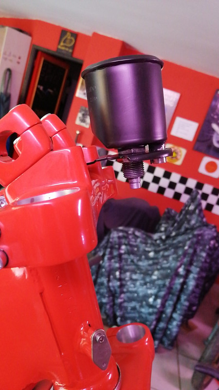

También he tenido que hacer un soporte nuevo para el cta km, el que vino con la moto y restaure (soporte) sera de Derbi no lo dudo , pero de esta no, si lo monto no monto la careta.
![La Derbi TT8 de Gonzalo - Página 11 Thumbnail-IMG-20190606-WA0022](https://i.postimg.cc/tg473Z22/thumbnail-IMG-20190606-WA0022.jpg)
Así es como queda el que vino con la moto , si tenemos en cuenta que la careta va apoyada en las barras ........, no queda mas que hacer otro lo mas ajustado posible a la tija superior.
![La Derbi TT8 de Gonzalo - Página 11 Thumbnail-IMG-20190608-134746-resized-20190608-031212575](https://i.postimg.cc/cJXRNtDn/thumbnail-IMG-20190608-134746-resized-20190608-031212575.jpg)
Sistema habitual ,plantilla de cartón , recorte de plancha , un poco de lija ,un poco de pintura y soporte listo
![La Derbi TT8 de Gonzalo - Página 11 Thumbnail-IMG-20190608-134713-resized-20190608-031213437](https://i.postimg.cc/g0QvJbWz/thumbnail-IMG-20190608-134713-resized-20190608-031213437.jpg)
En la parte que apoya en la tija he pegado un trozo de goma espuma con una doble funcion, filtrar en lo posible las vibraciones y sobre todo no estropear la pintura de la tija.
![La Derbi TT8 de Gonzalo - Página 11 Thumbnail-IMG-20190608-135525-resized-20190608-031107838](https://i.postimg.cc/pdf29DNm/thumbnail-IMG-20190608-135525-resized-20190608-031107838.jpg)
![La Derbi TT8 de Gonzalo - Página 11 Thumbnail-IMG-20190608-135509-resized-20190608-031212312](https://i.postimg.cc/15DP7GtJ/thumbnail-IMG-20190608-135509-resized-20190608-031212312.jpg)
![La Derbi TT8 de Gonzalo - Página 11 Thumbnail-IMG-20190608-144223-resized-20190608-031106489](https://i.postimg.cc/RCsvnSYL/thumbnail-IMG-20190608-144223-resized-20190608-031106489.jpg)
Una vez montado en la moto es difícil poder ajustarlo mas, aun así la careta toca un poco en el reloj y queda un poco separada de la parte superior , creo que la única manera de que no toque la careta seria quitando el reloj o poniendo uno mas pequeño, si algún compañero que tenga una extra puede aclarar algo sobre el tema seria de agradecer.
![La Derbi TT8 de Gonzalo - Página 11 Thumbnail-IMG-20190603-202857-resized-20190603-093808132](https://i.postimg.cc/GhGpZBzh/thumbnail-IMG-20190603-202857-resized-20190603-093808132.jpg)
También he dejado listo ya el clausor, probado y funcionando perfectamente , fijaros la solución que he aplicado para sujetar la tapa , he roscado el orificio donde se aloja el remache a M4 , si un día tengo que sacar la tapa con una llave allen puedo sacar la tapa sin miedo a forzarla o romperla
Para evitar que el tornillo se afloje con las vibraciones o al mover la tapa he puesto fijador ( medio ) de tornillos en la rosca , después de lo que me costo sacar el remache sin romper nada prefiero este sistema aunque no sea el original.
Este fin de semana lo he dedicado a dejar listo el soporte del cta Km , hice uno que publique sus fotos , pero no gustaba ni el material ni como había quedado , después de unas aclaraciones sobre el tema que me hizo Amado , volví a la carga y me salio un segundo soporte , entre el primero y el segundo hubo un montón de plantillas en cartón con diferentes formas.
confessor cromwell
Primer soporte , llegue a montarlo y durante un rato lo di por bueno ( parece mentira que no me conozca) esta hecho de un trozo de plancha de aluminio que por una de las caras tiene los tipicos palillos para darle mas resistencia a la plancha ,pero que al mismo tiempo dificultan acciones como el doblado.
![La Derbi TT8 de Gonzalo - Página 11 Thumbnail-IMG-20190609-210828-resized-20190609-113621620](https://i.postimg.cc/CLfRSy00/thumbnail-IMG-20190609-210828-resized-20190609-113621620.jpg)
![La Derbi TT8 de Gonzalo - Página 11 Thumbnail-IMG-20190609-202734-resized-20190609-113623757](https://i.postimg.cc/x1nNRxrS/thumbnail-IMG-20190609-202734-resized-20190609-113623757.jpg)
Este fue el segundo soporte ( se me fue la pinza) partiendo del que llego con la moto, también lo monte , una vez mas durante un rato pense que era definitivo ,no tocaba en la careta pero queda muy arriba , ........no hay dos sin tres o sin cuatro.
![La Derbi TT8 de Gonzalo - Página 11 Thumbnail-IMG-20190610-211138-resized-20190610-095806531](https://i.postimg.cc/dtv0Ph52/thumbnail-IMG-20190610-211138-resized-20190610-095806531.jpg)
Hice un soporte mas con plancha de Inox, pero solo sirvió para ver de una vez como lo quería hacer y sobre todo para ajustar medidas, el definitivo es de los dos de la foto ,el de abajo.
![La Derbi TT8 de Gonzalo - Página 11 Thumbnail-IMG-20190610-202106-resized-20190610-095808001](https://i.postimg.cc/Mp7bZfwz/thumbnail-IMG-20190610-202106-resized-20190610-095808001.jpg)
A estas alturas ya usaba otra horquilla idéntica a la de mi Derbi para hacer las pruebas , mas que nada para no acabar rallando la pintura de las tijas montadas, se le dio la inclinación adecuada y ya esta listo para montar, di una pre-pulida para quitar las marcas de la hoja de sierra y las rebabas de los cantos, a la cara vista , que no se vera por que el mismo reloj la tapa, le daré una pulida a espejo .
![La Derbi TT8 de Gonzalo - Página 11 Thumbnail-IMG-20190610-210358-resized-20190610-095805270](https://i.postimg.cc/htQ4VVvq/thumbnail-IMG-20190610-210358-resized-20190610-095805270.jpg)
Pero hubo tiempo para mas cosas, me di cuenta que el muelle del caballete central acabaría marcando la pintura del propio caballete , alguna marca ya tenia , pensando en como minimizar los daños se me ocurrio esto.
![La Derbi TT8 de Gonzalo - Página 11 Thumbnail-IMG-20190608-204056-resized-20190608-113457528-1](https://i.postimg.cc/653CJbjL/thumbnail-IMG-20190608-204056-resized-20190608-113457528-1.jpg)
Poner un tubo de goma forrando el metal del muelle en la zona donde apoya en el tubo, pero ya puestos seguí con el tema .
![La Derbi TT8 de Gonzalo - Página 11 Thumbnail-IMG-20190608-204105-resized-20190608-113458746](https://i.postimg.cc/1z2yXXs3/thumbnail-IMG-20190608-204105-resized-20190608-113458746.jpg)
A la otra pata del muelle ,que se apoya en el chasis para dar tension al muelle, le puse su funda ,en este caso en rojo, a juego con la pintura .
![La Derbi TT8 de Gonzalo - Página 11 Thumbnail-IMG-20190608-204138-resized-20190608-113458240](https://i.postimg.cc/BbgWTn9D/thumbnail-IMG-20190608-204138-resized-20190608-113458240.jpg)
Y como la pata del muelle del tensor de cadena también podía acabar marcando la pintura del chasis o rallar la parte trasera del cubre cadenas ,pues su funda de plástico para no desentonar.
Para acabar por hoy y por unos días esta es otra de las cosas que le he montado a mi Derbi.
