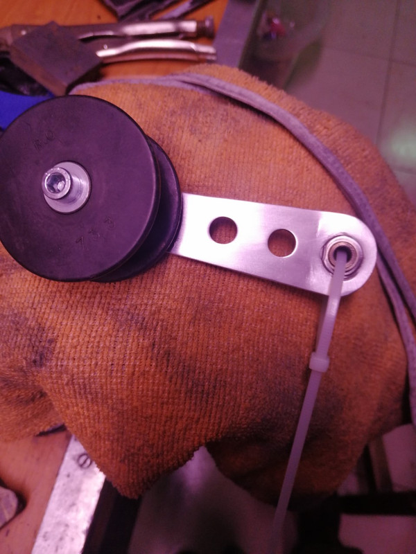

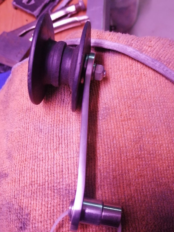

Bueno después de un parón por diverso motivos en el proyecto hoy me he puesto un ratito con el ,para seguir avanzando, tengo un par de tensores de cadena que necesitaban rehacer unos casquillos deformados por el uso y los años , un compañero me los encasquillo así que ya estaban a punto para ser montados , uno de los tensores es de acero y el otro de aluminio, el de acero lo haré cincar cuando toque , pero al de aluminio le he dado un repaso estético para mejorar su aspecto y disimular en lo posible el paso del tiempo .
spacebar test
Los bordes del tensor aun tenia las marcas de corte de la herramienta y diversas marcas por el uso , lastima no haber hecho fotos del cuerpo de la pieza, pero podéis imaginar la cantidad de rozaduras y marcas que tenia
Un par de horas después casi puede pasar por nuevo y mucho mejor acabado que el día que lo fabricaron, al fin y al cabo se trata de restaurar ¿no?
Otra cosa que ya puedo dejar montada en su sitio

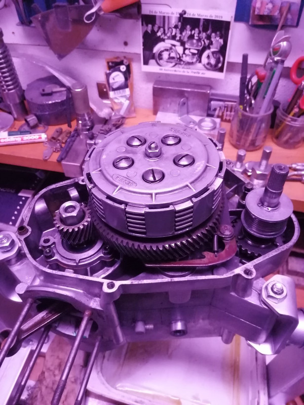

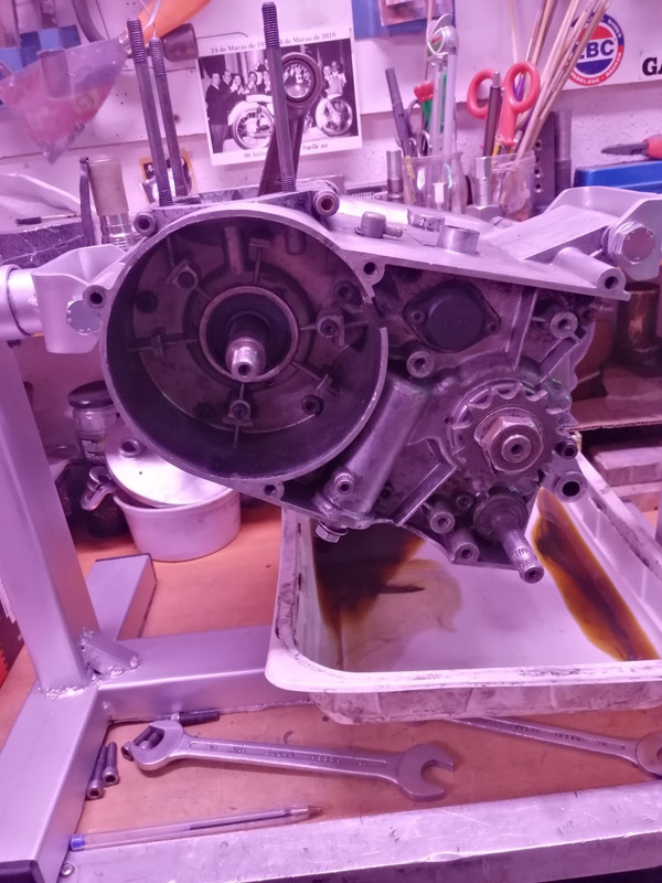

Hola a todos, siguiendo con el tema Derbi , animado por mi amigo Amado me he decidido a intentar hacer el motor de mi Derbi por mi mismo, hasta ahora a lo mas que me había atrevido es a levantar algún cilindro ,cambiar algún pistón y poco mas, el tema entrañas de los motores me daba y me da mucho respeto ,de momento estoy desmontando y intentando abrirlo sin romper nada,, cada parte que desmonto lo pongo en una bolsa hermética con todos sus componentes ordenados y alguna anotación para saber donde va, todo esto para intentar facilitarme a mi mismo el montaje cuando toque.
El problema sera que desde que este desmontado del todo y el momento en el que tenga que intentar volver a montarlo ,pasara bastante tiempo, por que entre otras cosas tengo que acabar de encarar los tranfers del cilindro 125 a los del cárter, mandarlos a que pinten los cárteres y las tapas con pintura en polvo para después ya con todo apunto ,intentar montarlo todo correctamente, ya veremos como acaba .
Con el manual de motor a mano, siguiendo los pasos que marca , lo primero ha sido sacar el encendido con el extractor adecuado (V7) que gracias a Amado me lo trajeron los reyes.
Una vez el encendido fuera , vacio de aceite el motor y paso al otro lado , saco la tapa del lado del embrague
iso keyboard mac
Con mucha calma consigo desmontar todo el conjunto de embrague , una vez ya todo el conjunto bien guardado y ordenado ,llega el momento de sacar el piñón que va en el extremo del cigueñal, según el manual , haciendo un poco de palanca con un destornillador tendría que salir ....fácilmente ( literal) , pues bien fácilmente no sale , después de probar de varias maneras ,siempre sin apoyarme en el canto del cárter, el piñón no sale.

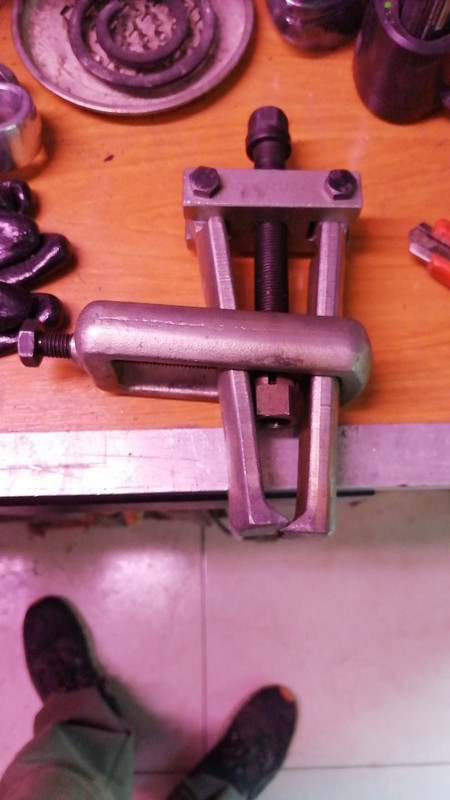

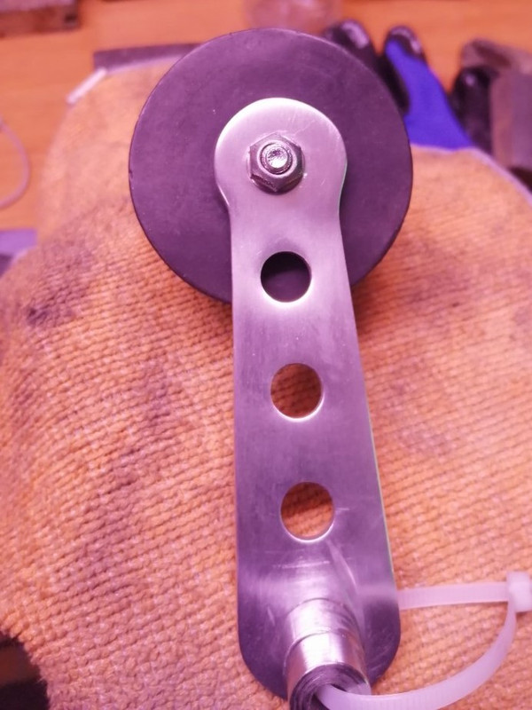

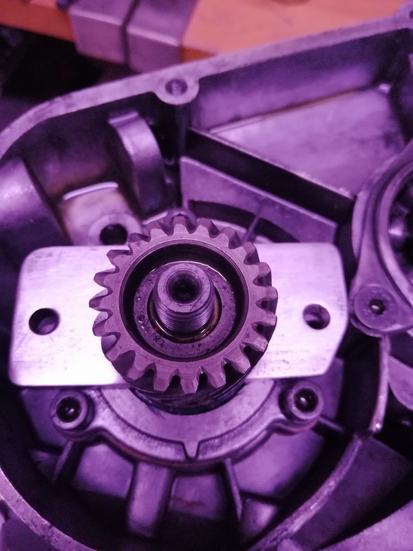

Por recomendación de Amado me hago una especie de extractor aprovechando parte de uno que ya tenia .
una vez hecha la pieza, intento templarla para que quede mas fuerte , una vez al rojo , la sumerjo en agua fría y lista , la coloco en su sitio y ......
......el piñón no sale, y la pletina de 8 mm de grueso se dobla
Hasta aqui de momento he llegado , tendré que pedir el extractor que me dejaron para el piñón de Montesa, pronto mas ....o no
Re: La Derbi TT8 de Gonzalo

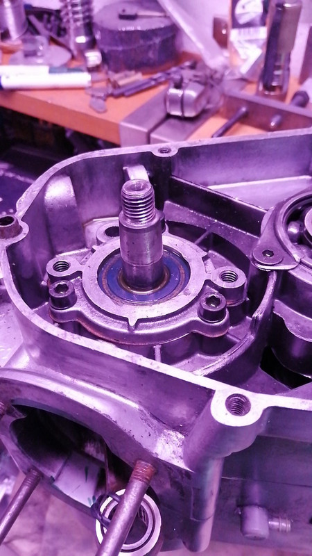

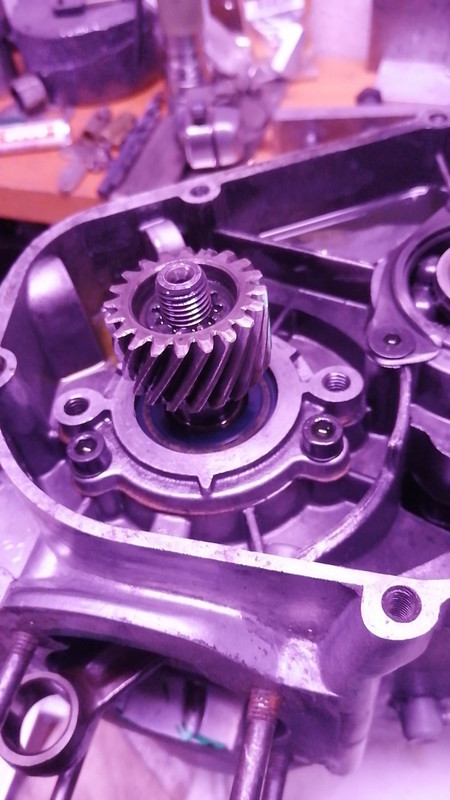

Al final el piñón ha salido usando el extractor adecuado, no ha costado tanto como el de la Montesa (cónico) ,pero para ser cilíndrico ha dado guerra.
free image hosting website

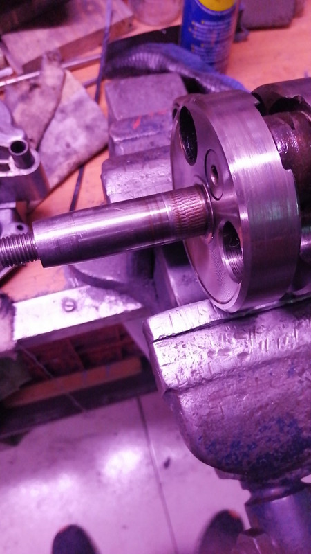

Después de alguna novatada que otra al final he podido abrir el motor , usando para ello el extractor adecuado , pero antes había que sacar el piñón de ataque , como voy desmontando siguiendo el manual de taller, resulta que cuando me toca sacar el piñón este ya giraba loco así que acordándome de algún invento que alguien ya había comentado improviso este invento, mano de santo
upload a photo
Una cosa que me ha parecido curiosa es que en los apoyos de cigueñal , en los dos lados hay un moleteado , en la zona de contacto con los rodamientos, he consultado con mi amigo y a este paso maestro Amado y me ha dicho que cuando desmonto el motor de su TT8 también tenia el cigueñal ese moleteado, la extrañeza me viene por que nunca antes lo había visto en un cigueñal , ¿alguien puede confirmar que esto es normal en estos motores?
danielle bernstein net worth
Ahora tocara sacar rodamientos de cigueñal y me estoy planteando también sacar los del cambio , para poner todos nuevos, pero los del cambio se ven en tan buen estado que me hace dudar, acabar de encarar transfers a la plantilla y ya después hacer pintar con pintura en polvo el motor y las tapas.
La biela es muy posible que la ponga nueva por seguridad , me daría mucha rabia que una vez en marcha empezara a sonar y se tuviera que abrir otra vez, hay que tener en cuenta que llevara un 125 en vez de un 74 con el correspondiente aumento de potencia ,que aunque no sea mucha sera mas y como no se que trato ha recibido este motor antes de llegar a mis manos prefiero curarme en salud, casi seguro tapare los agujeros del cigueñal, pero ya iré informando de cada cosa a su tiempo.

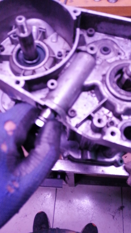

Para acabar , no he podido sacar el eje de accionamiento del embrague , en teoría según el manual sale tirando de el una vez sacas el tornillo fijador del eje , pues tornillo fuera y el eje no ha querido salir, tampoco he tirado mucho de el , mañana lo intentare otra vez .

Jordi , lo unico que hecho de momento es desmontarlo que siempre es la parte facil , lo dificil vendra cuando llegue el momento de volver a montarlo, que ya veremos si soy capaz....no lo tengo muy claro

Ánimo Gonzalo que vas muy bien, seguro que lo montas bien, pero haz copia si haces reportaje fotográfico o subelo a la nube, no te pase como a mi, que se dañó la tarjeta de memoria y perdí buena parte de las fotos, y al montar hubo dudas con algunas cosas.
Para desmontar el piñón yo usé unas garras, y para la segunda vez que tuve que desmontar, porque se pasó cambiar unos retenes, ya compré el extractor adecuado , que me costó encontrar uno, porque se puede dañar el piñón.

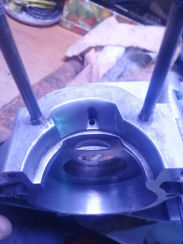

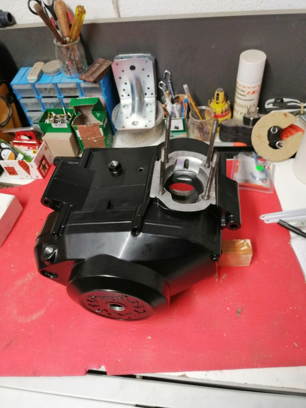

Pues tranfers ya adaptados a las medidas de la galleta que a su vez esta adapta a las medidas del cilindro.

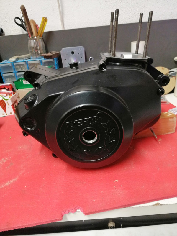

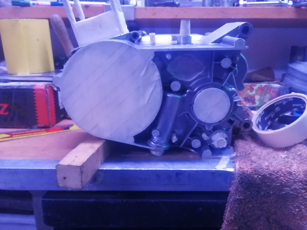

Así estaban los bajos del motor antes de empezar ,incluida la cámara del cigueñal
Una buena limpieza ,un poco de lija para ajustar-eliminar cantos y saltos ,un muy ligero pulido sobre todo en la cámara , con lana de acero y su aspecto ya es otro , los tranfres solo los he igualado en su unión con la galleta , abriéndolos un poco en la parte de la unión con la galleta ,pero sin variar la parte inferior , haciendo que todo el conducto sea lineal y sin saltos , pero no los he abierto a la manera tradicional buscando un aumento de prestaciones, supongo que aun así algo se ganara ,pero no era ese el principal objetivo , mas bien es buscar finura de funcionamiento.

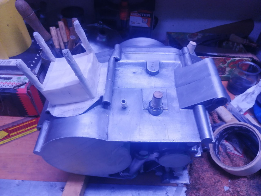

Estos motores llevan nueve tornillos que mantienen los dos carteres unidos entre si , mas dos mas en la base del cilindro, pero estos dos van por fuera de las tapas, como estos nuevos tornillos los hay de diferentes medidas, los he guardado numerados , para saber donde van he usado este sistema , con un punzón he marcado al lado de cada agujero el numero asignado a cada tornillo , en el caso de la foto las seis marcas del punzón corresponde al tornillo numero 6, por si acaso la pintura acaba tapando estas marcas también me he dibujado un plano con la disposición de los tornillos.
Los dos cárteres se mantienen unidos por la misma cinta de pintor uniendo los espárragos entre si , todas aquellas partes que no se tienen que pintar ya están tapadas.

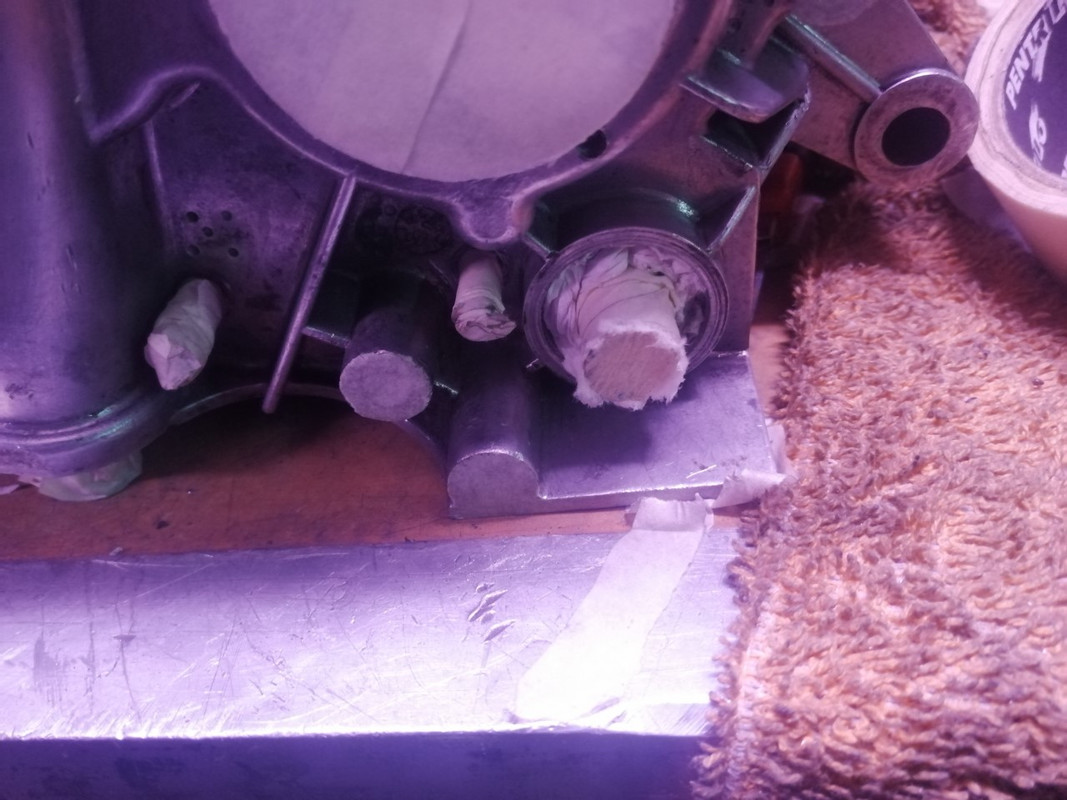

La tapa del embrague la he sujetado solo con dos tornillos , creo que sera suficiente para pintar todo el bloque , la tapa del encendido ira aparte ,ya que por ese lado el cárter lleva una parte pintada y otra no.
Me ha sido imposible sacar el eje del mecanismo del embrague , al final lo he tapado lo mejor que he podido , así como el alojamiento del reten.
Ahora esperare a tener alguna cosa mas que estoy preparando ( no solo de la Derbi) para enviarlo todo a pintar con pintura en polvo a Sisco , siempre que el este de acuerdo por supuesto.

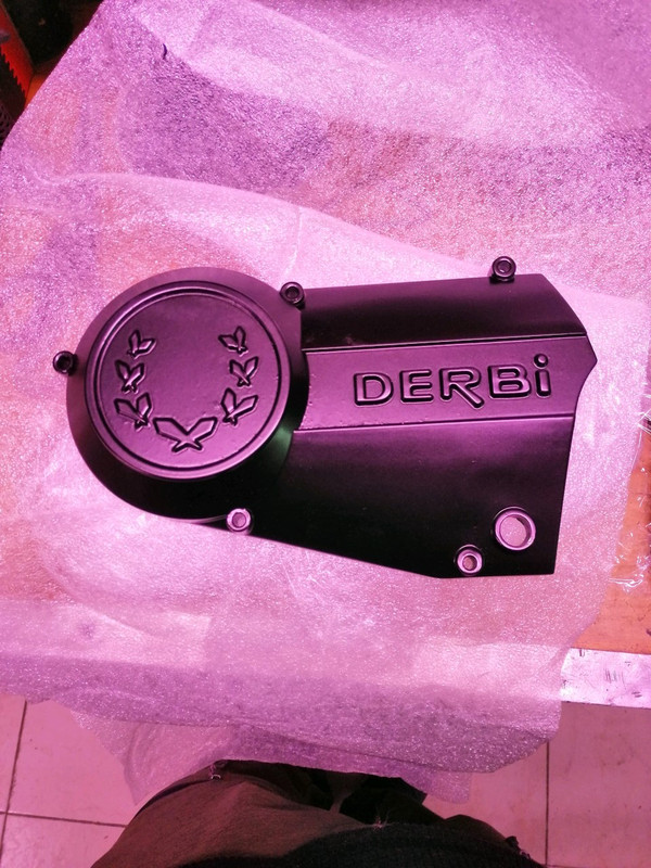

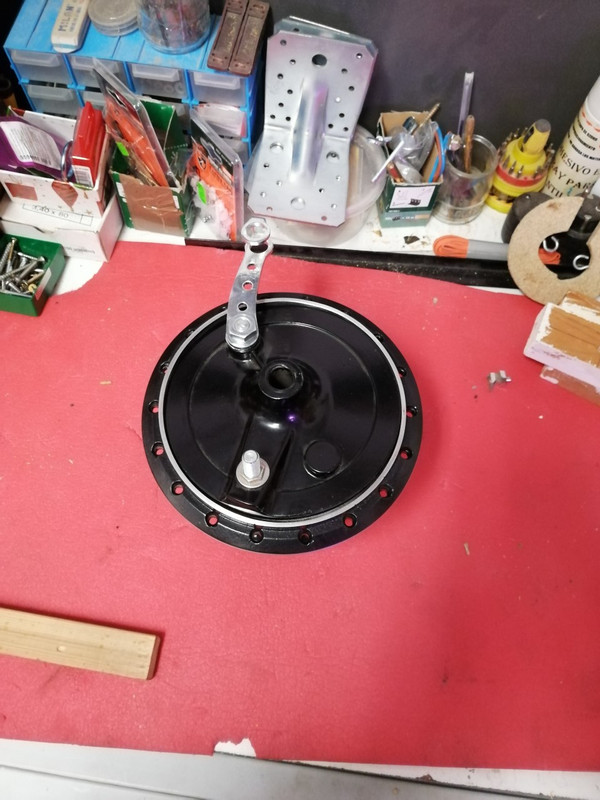

Hace unos días me llego un paquete con material que había enviado a pintar al taller del compañero Sisco, ( gracias Sisco ), por diversos motivos no había podido dedicarle mucho tiempo hasta hoy.
mybpstation finder
kristin cavallari wallpaper
El motor estaba todo pintado de negro satinado, pero las letras y laureles típicos de la marca , tienen que ir en aluminio lijado , vamos en color aluminio natural.
picture url
Ahora si que ya están como tiene que estar , he repasado las letras y laureles con lija de grano 180 , después repasadas con grano 400 , este es el resultado.

Gonzalo habra sido divertido lijar las letras, espero no haya costado mucho. habermelo dicho y yo antes de pasar por el hono, hubiere quitado la pintura. bueno amigo bonita restauracion, eres un maquina.
Sisco443- Amotiquero Senior
- Localización : La Pobla de Vallbona (V)
Tranquilo Sisco, si tu me limpias las letras yo no me lo pasaria bien haciendolo.
Motoret, a mi tambien me gusta esa combinacion de negro y aluminio pulido, me gusta tanto que estoy por aplicarlo a otras motos
