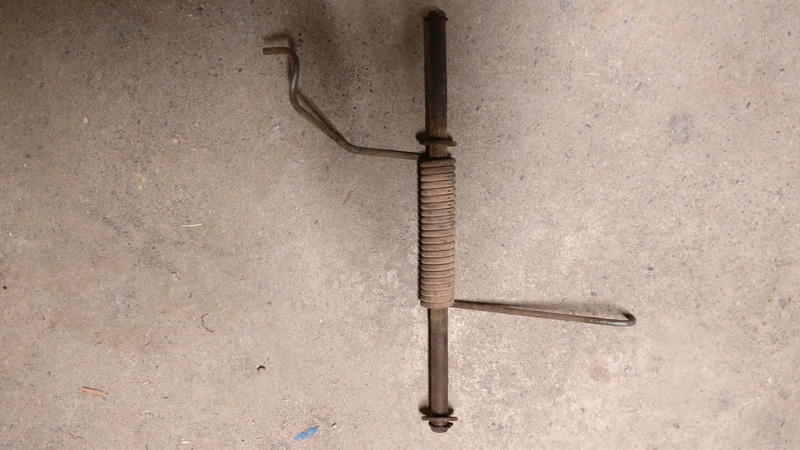

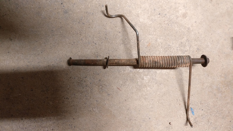

Re: La Derbi TT8 de Gonzalo
Hola Gonzalo
Mañana noche te cuelgo foto del muelle del caballete
Hola Gonzalo
Las extra siempre han ido con caballete recto
Te pongo fotos del pasador y el muelle de extra
Respecto al caballete de TT8, se asemeja al de las enduro 74 h6. Pero no se hasta que punto

Bueno ,hoy ha llegado el caballete y como comento recolector no es de TT8, pero a falta de encontrar el suyo , partiré de este para hacerlo, casi seguro que tendré que ensanchar y modificar los anclajes , pero siempre sera mas fácil que partir de cero, si alguien me puede poner una foto de un caballete de TT8 especialmente de la parte del anclaje ,me seria de gran ayuda y si ademas pone las medidas , en especial la altura ya hago una fiesta, también me iría bien una foto con el caballete plegado, para saber como tiene que quedar y saber donde hace tope cuando esta plegado.
Otra cosa , pregunte si era normal que llevara tijas Marzoocchi, pues hoy ya se que no , no son sus tijas , otra cosa es que se puedan montar, se me ocurrió presentar la careta del faro ,que en la TT8 va apoyada en las barras, y estas tijas son mas anchas ,con lo que la careta no encajaría en las barras , como la careta es de plástico es posible que calentando con cuidado se podría llegar a montar , pero no lo se, las tijas si que son del diámetro de las barras , con lo que seguramente se podrán montar sin demasiados problemas , pero me estoy planteando intentar buscar sus tijas , cosa que supongo que sera todo menos fácil, si tenéis alguna en algún rincón que no necesitéis .....................( por pedir que no quede ) , como son Betor y en aquella época esta marca la montaban muchas motos ,podría ser que estas tijas de TT( las montara algún modelo mas de otra marca , si sabéis algo al respecto agradecería la información.
También necesito las estriberas del piloto , y el pedal de freno, que parece ser que son las mismas que en la C6, si tenéis alguna para vender avisarme , si no las comprare en Dakaray que de momento tienen ( las de C6).
De momento y visto lo visto ,después de darle una buena limpieza al chasis ,para eliminar todo la grasa y porquería que tiene que no es poco, haré un montaje de todas la piezas tal y como están , para hacerme una idea detallada de todo lo que hay que hacerle antes de cortar ,soldar y sorrear, ya pondre fotos .
