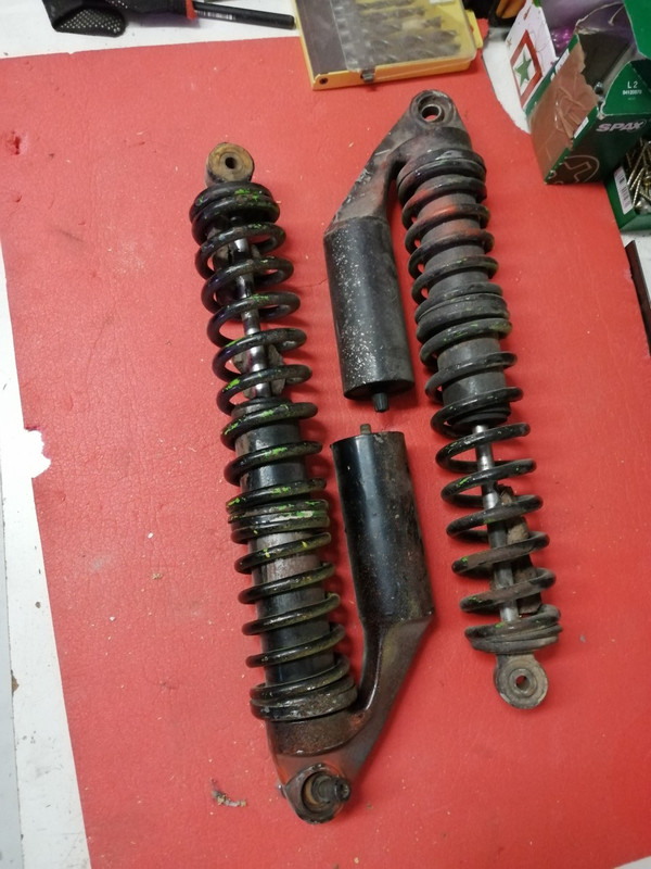

Aunque no había comentado nada , llevo ya unas semanas liado con los amortiguadores para dejarlos lo mejor posible .
Así estaban , tal y como llegaron a mis manos hace ya algunos meses .

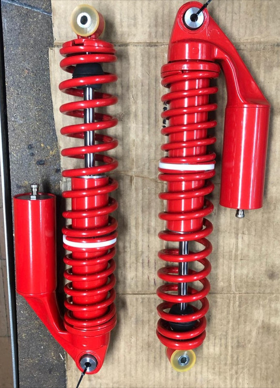

Y ahora tienen este aspecto .
Antes de que me digáis algo sobre la pegatina , ya se que esta no es la que debería llevar, en teoría tendría que lleva una muy parecida que pusiera GR, pero se quedara con estas.
La verdad es que he tenido poco trabajo, yo me he limitado a desmontar - montar y poco mas , un conocido mio experto en estas cosas se ha encargado de la parte técnica para dejarlos a punto por dentro y por fuera.
Ya puestos en la moto, como le he comentado a mi amigo Amado, este que sale en la foto se ha montado sin problemas , ni cinco minutos , para el del otro lado ..... toda la tarde , por culpa de la caja del filtro , al final ha quedado puesto sin romper nada, otra cosa lista .

Pues nadie diría que son los mismos, te han quedado de lujo.

Hola, Gonzalo que satisfacción le queda a uno cuando ve el trabajo ya terminado y tan perfecto, te han quedado para exponerlo en un museo

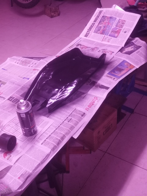

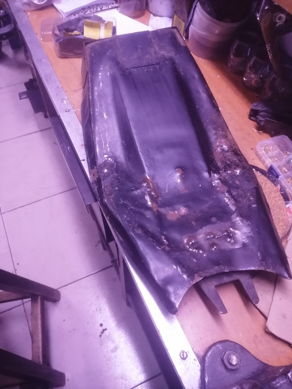

También estoy con el sillín , he pintado la base que falta le hacia y gracias a mi amigo Amado he podido proteger el canto metálico para evitar que acabe cortando la funda del sillín, aun no la he colocado pero me pondré en breve con ella.
La base del sillín la he pintado en negro satinado y el canto o protector plástico de los bordes de la base es un protector que llevan algunas hojas de sierra cuando son nuevas, en cuanto lo tenga terminado ya os pondré fotos.

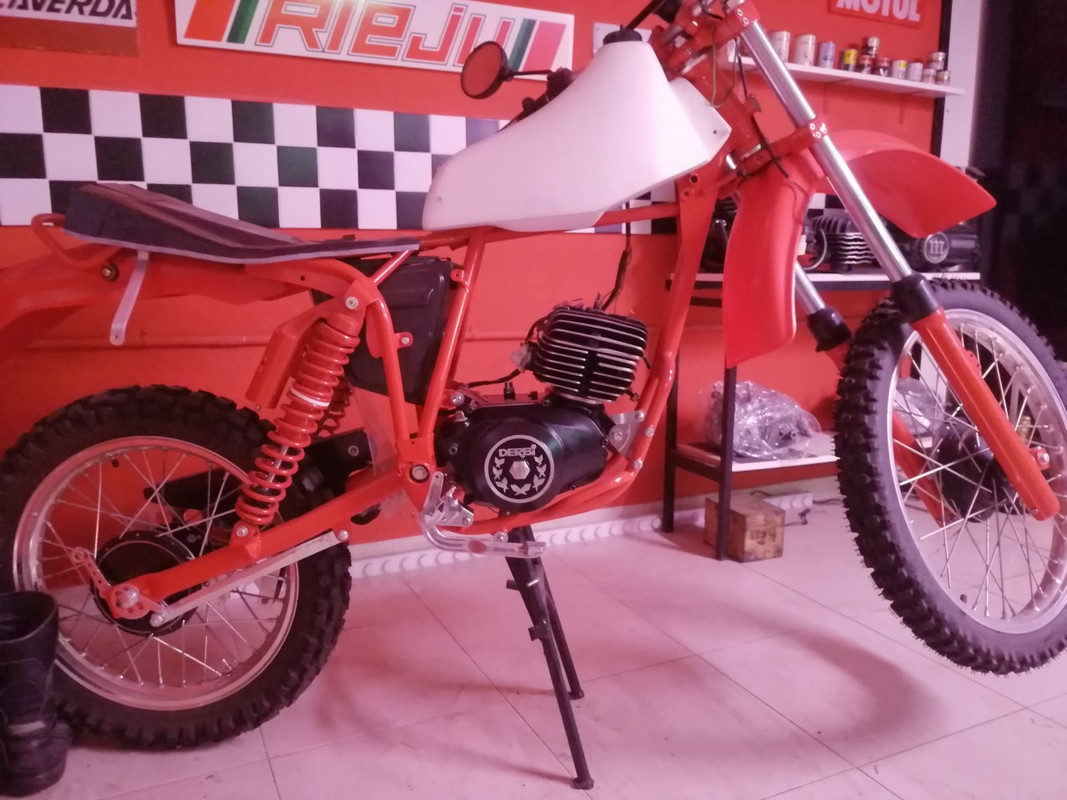

Seguimos avanzando con mi querida Derbi, por fin motor cerrado y puesto ya en su sitio.
Pasito a pasito, el motor no lo he cerrado yo , ha sido una persona muy vinculada con este tipo de motores, le preguntare si puedo poner su nombre y si me dice que si ya os lo comentare , el siguiente paso será la instalación eléctrica y pensar que hago al final con el escape..

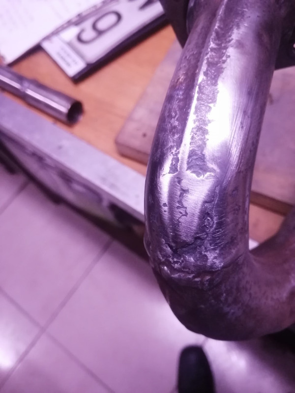

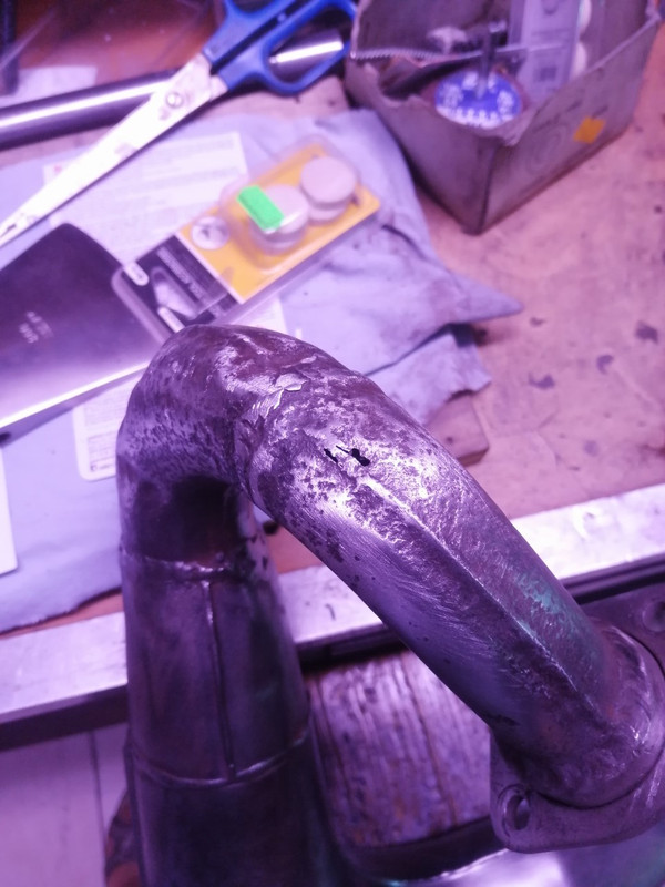

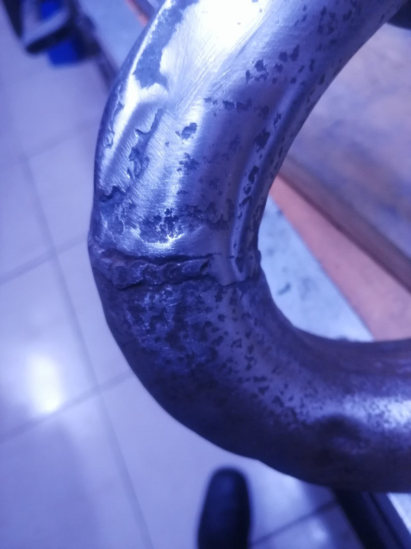

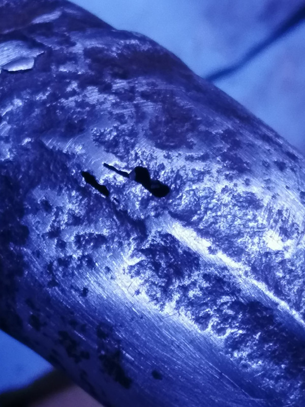

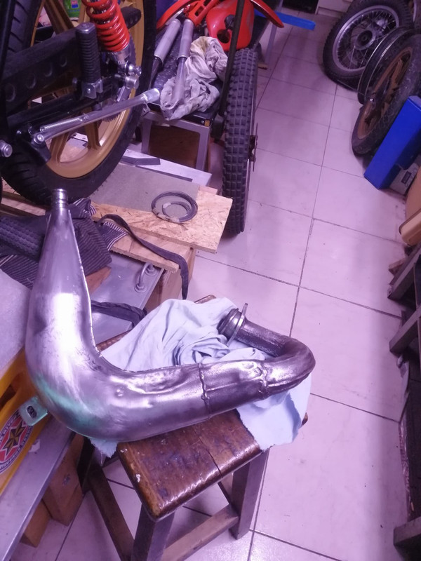

Hoy toca hablar del escape que de momento no va demasiado bien el tema , este escape tiene su historia.
El escape ya lo empecé a trabajar en su día , pero quedo aparcado en un rincón esperando turno , este escape tiene su historia, llego a mis manos desmontado junto con el resto de la moto, mi buen amigo Amado me comento que era un Yasuni, vamos que no era original del modelo ,pero que seguramente funcionaria mejor que el suyo, ya que el de serie venia muy tapado.
Me puse en contacto con Yasuni, para que me dijeran si en realidad era un Yasuni y si era especifico para mi modelo de moto, me pidieron unas fotos del escape , pasados unos días me contestaron que si era un Yasuni ( modelo 210-211) , que te escape se hizo para las FDX, FDS y Savana, que la parte del codo que conecta con el cilindro no era de ellos y que seguramente alguien lo había adaptado a mi moto, vamos que es o era un Yasuni a medias, como era un tipo de escape para cuando las trucaban de 49 a 74, bastante abierto pensaban que tendría que funcionar bastante bien en mi moto, esto ultimo ya me lo había comentado mi amigo Amado.
Me confirmaron también que en sus archivos ( Yasuni) no figura que hubieran tenido o fabricado ningún escape en su día para las TT8 ni para las TT8 extra.
Con esta información me puse ya con el escape para dejarlo listo para montarlo, ahora viene lo bueno..... el escape tenia dos pequeños agujeros en el codo de salida que se tenían que tapar, además de algún que otro bollo que también había que intentar sacar de la mejor manera posible.
Aqui el bollo principal
Aqui los agujeros, como se ve en las fotos, toda la curva de salida estaba bastante picada y rugosa, tenia claro que había que repasarlo para poder montarlo, lo lleve a tecnosoldadura para que me taparan el agujero.
Así me lo dejaron pero me advirtieron que les había costado un poco por que en esa zona la chapa estaba muy fina casi como una hoja de papel ( palabras textuales) que el resto de la curva si parecía estar mejor ( no mucho) y con mas grueso.
Repase un poco la cicatriz de la soldadura de los agujeros y ya de paso las picadas del codo, que aunque tenia claro que no las eliminaría del todo por lo menos dejarlo lo mejor posible, después de unos cuantos ratos de lijar a mano con grano 80 y cuando ya pensaba que el resultado era el adecuado, me lo miro con detalle y observo una delgada rayita , la toco y desastre a la vista ......
Es muy posible que yo tenga parte de culpa, quizá por mis ganas de quitar las picadas de la chapa me pase lijando , ya me habían advertido que parecía que en esa zona la chapa estaba muy fina, ahora toca pensar que hago , bien una reparación soldando una chapa encima como me recomienda Amado o otra solución mas drástica, hay que tener en cuenta que todavía hay que sacar el bollo , además soldar una plancha encima que seria recomendable no repasar mucho la soldadura se vería como un parche, ya veré que hago, contemplo todas la opciones, cuando lo tenga decidido os lo cuento.
También quiero agradecer desde aquí al servicio de atención del cliente de Yasuni , el interés que demostraron por responder a mis preguntas del escape , ya que tuvieron que consultar sus archivos para averiguar cual podría ser el modelo de escape de las fotos que les envié, muchas gracia s Yasuni.

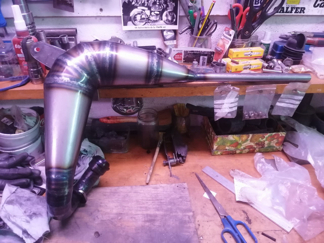

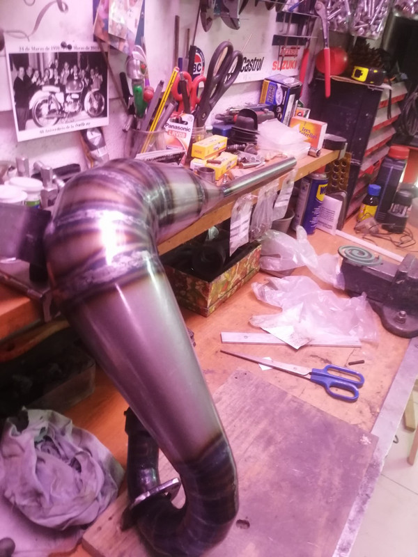

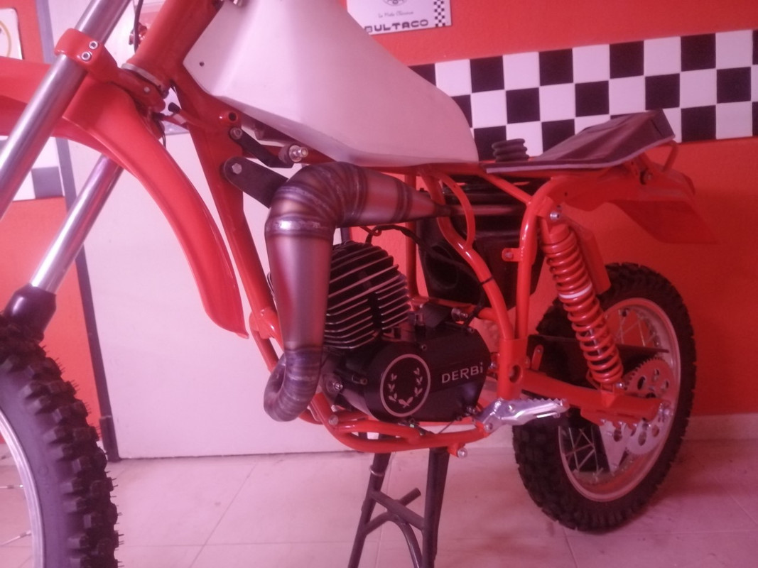

Después de dar vueltas al tema del escape he preferido ir a lo seguro, hable con Clásicas Mendoza y le compre este de las fotos:
alojamiento imagenes gratis
Cuando lo presente en la moto ya pondré alguna foto, la única duda que tengo es si dejarlo así pero con barniz transparente anti calórico o pintarlo de negro, al principio tenia muy claro que lo quería pintar de negro , pero contra mas lo miro mas me gusta como esta ahora.

Muy guapo Gonzalo, yo pensaba que estaba barnizado con laca transparente. A mi también me gusta barnizado de todas formas siempre hay tiempo de pintarlo en negro.
Re: La Derbi TT8 de Gonzalo
Muy guapo Gonzalo, pintado o barnizado te va a quedar genial, la moto ya está genial de por si, sigue así que esto va muy bien, saludos amigo
Gonzalo, sabia e inteligente decisión el haber conseguido un escape nuevo.
Siendo un escape hecho a codos y donde se ve la soldadura, lo dejaría así.
Le da un aire como más racing, a imagen y semejanza de motos de fabrica
(me suena haber visto alguna restauración que habían hecho el proceso inverso. Es decir: un escape negro decaparlo, dejarlo en chapa viva y con un soplete repasar todas las soldaduras para que tomaran ese aspecto, y luego barnizados)
Creo que WURTH tiene una laca transparente anti calórica muy buena.
Si en un futuro, por el uso las tonalidades de las soldaduras y el propio escape tomase otro color, siempre lo puedes pintar en negro.
lo propio sería montar un silencioso de aluminio... ¿alguno de los que ya tenías preparado?
Muchas gracias por enseñarnos tus avances y seguir alimentando al foro.
Te sigo con atención.

Gracias por los comentarios, casi seguro que de momento lo dejare asi, barnizado con anti calorico transparente, como me indicais algunos siempre estoy a tiempo de pintarlo de negro.
El tema silencioso si le pondre alguno de los que tengo de aluminio, pero ya lo tenia adaptado para el otro escape y alguna que otra modificacion tendre que hacer para montarlo con este escape, tengo incluso uno con acabado de carbono con su chapa de homologacion, pero creo que seria de aspecto muy moderno para montarlo en esta moto.
Jordi buscare esa laca de Wurth que comentas para el escape, si algo bueno tiene esta marca es que todos sus productos tienen una calidad maxima que por desgracia tambien se refleja en sus precios

Hola, no me creo que lo vas a dejar así como tu eres de meticuloso, si era negro yo lo pondría negro como salió en su día de fabrica
Pues mira que te digo MGG, como todo el mundo me esta diciendo que lo deje asi me estan dando ganas de pintarlo de negro, por dos razones, una por que asi es como salia de fabrica y la otra por llevar la contaria, jajajajaja, ya veremos, lo primero adaptarlo que algo de trabajo tiene, despues ya decidire si lo pinto o no
Hola yo lo dejaría como salió de fabrica pero bueno si es por llevar no la lo contrario vale jaaaaaa

Escape ya presentado sobre la moto, encaja casi perfecto, pero hay que tener en cuenta que yo hice las adaptaciones en la moto para el otro escape, así que tocara variar alguna cosa para dejar este bien colocado y bien sujetado.
Por ejemplo se ve una pletina negra sujeta al chasis que es la que tiene que sujetar el escape , pero esta hecha a medida para el otro escape y no sirve para este, la pletina que lleva el propio escape también tendré que retocarla , ya que si la dejo tal y como esta tendría que agujerear el tubo bajante del chasis y no me apetece lo mas mínimo, aunque en la foto parece que ya esta sujetado, por que se ve un tornillo no es así, ese tornillo solo sujeta el silentbloc y no sujeta el escape al chasis.

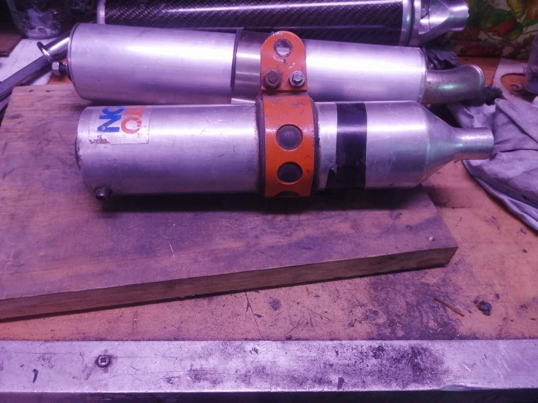

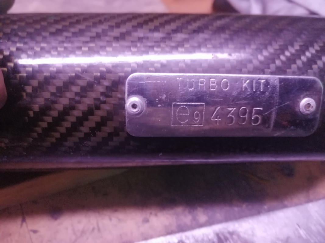

ya comente que tenia tres silenciosos para escoger....
Uno es este Turbokit, que tiene ya plaquita de homologación, vamos que esta homologado, pero es el mas grandote de los tres y con ese acabado en carbono desentona ( a mi entender ) con la época y estilo de moto.
Este silencioso tiene una curiosa historia y es que lo encontré en el punto verde de mi pueblo, me acerque para llevar unos restos vegetales y como suelo hacer siempre di un repaso a los diferentes contenedores, (casi siempre me vuelvo con algo) , en el de metal me lo encontré y se vino para casa.
Este otro que es nuevo a estrenar , los fabricaba un conocido mio, pero hay que hacer una boquilla adaptadora con el escape para poder montarlo, no lo descarto en absoluto , pero requiere de un poco de trabajo de diseño de la boquilla y de trabajo en un torno.
El tercero es este Tecnomoto de la época, que de momento será el escogido, primero por que es el menos faena da para montarlo y segunda por que es uno de los accesorios que se montaban en aquellos tiempos, para este silencioso encontré hace unos años en la feria de Sils una abrazadera nueva a estrenar , la ventaja de esta abrazadera es que sirve tanto para este silencioso como para el anterior , ya que los dos tienen el mismo diámetro exterior.
He tenido dudas con el segundo y tercer silencioso ,en un primer momento pensé en montar el segundo y no lo descarto mas adelante si el tecnomoto no funcionara bien o hiciera demasiado ruido , pero de entrada es mas fácil de adaptar el tecnomoto, todo y que necesitara un repasito exterior (cepillado o pulido, ya veremos)y interior (fibra nueva), la ventaja del segundo silencioso es que esta a estrenar, una vez tenga el tecnomoto adaptado , ya con mas calma intentare adaptar el segundo para tener mas opciones, al ser un pelín mas largo creo que será un poco menos ruidoso y si me ponen alguna pega en la ITV por los decibelios seria una opción a probar.
Si me gustaría encontrar la pegatina nueva que lleva el Tecnomoto que esta medio borrada.

Gonzalo, mi consejo es el Tecnomoto.
Ahora bien a la hora de restaurarlo: No lo puliría a espejo, buscaría un acabado mate como venía de origen.
La pegatina intentaría conservarla : ojo con poner algún tipo de cinta adhesiva, porque te puedes llevar detrás las letras impresas.
Trataría de hacer una plantilla en papel que cubriese el área que ocupan las letras, y luego poner el adhesivo encima de manera que cubra completamente la pegatina.
Respecto a la sujección al chasis. Piensa que el escape que vas a llevar es este, ¿no? ya que has hecho la inversión no vas a poner otro ¿no?
Si has de practicar un agujero, si lo haces con mucha cautela y lo haces roscado, y dará la sensación que salía a sí de fabrica.
Luego en un momento dado, si decides montar otro escape, en ese agujero roscado al chasis siempre podrías dejar puesto un tornillo a modo de protección.
Otra opción menos "dolorosa" es que hagas una pletina nueva para el escape nuevo y guardes la primera por si las moscas.
Como siempre, no deja de ser una opinión, y todos tenemos una.

Enhorabuena por la adquisición. Este escape le da un aire de moto de competición y seguro que suena como una moto de GP.
