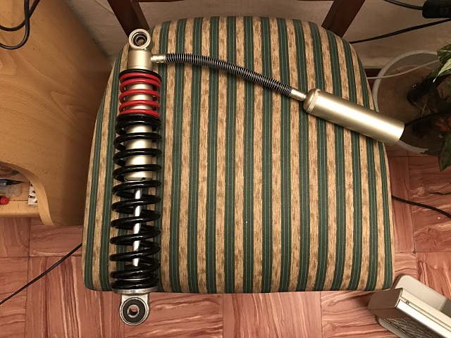

Amado para los amortiguadores traseros me esta rondando hacer algo parecido a estos
Los pinto asi un compañero de un foro que tiene o tenia el nick Blackbird para una pursang que estaba restaurando y la verdad es que me gustaron mucho, seguramente dejare los dos muelles en rojo.
(desde aquí le pido disculpas a Blackbird por usar una foto suya , si no le parece bien la quito sin problemas)
