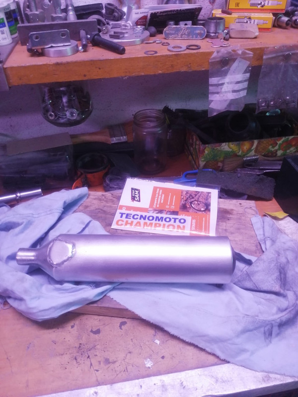

Como el silencioso necesitaba un repaso me he puesto a ello:
Lo primero abrirlo ,desmontarlo y sacar la fibra vieja para ponerla nueva cuando este listo.

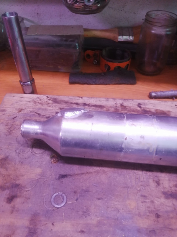

Como tiene alguna herida en combate hay que hacer lo posible para que cicatrice de la mejor manera, injerto preparado y en este momento ya esta en quirófano, vamos lo que viene siendo el taller de soldadura .
upload photos
Una vez este bien cicatrizado lo limpiare bien por dentro, para eliminar rastros de aceite viejo, un repaso por fuera ( no a espejo, supongo ) fibra nueva y estará listo para montarlo en la Derbi, habrá alguna aportación personal en el montaje ,pero eso lo dejamos para las próximas fotos

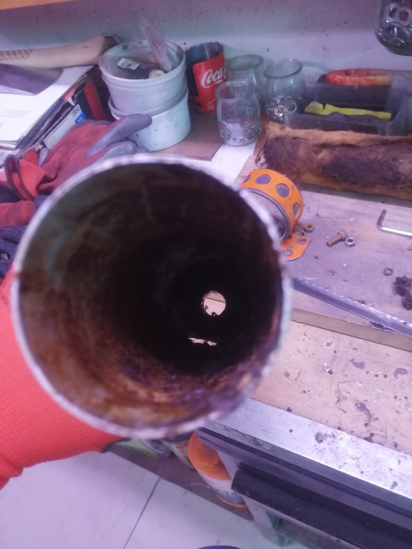

Después de quitar toda la fibra de escape vieja y ver como estaba de taponada la caña central es cuando entiendes la calidad que tenían los aceites de aquella época, lo he tenido que dejar un rato en remojo con gasolina, después un buen rato frotando con una brocha y mas gasolina , para acabar teniendo que pinchar agujero por agujero para destaparlos, al final ha quedado bien limpio a la espera de poner otra vez la fibra de escape.

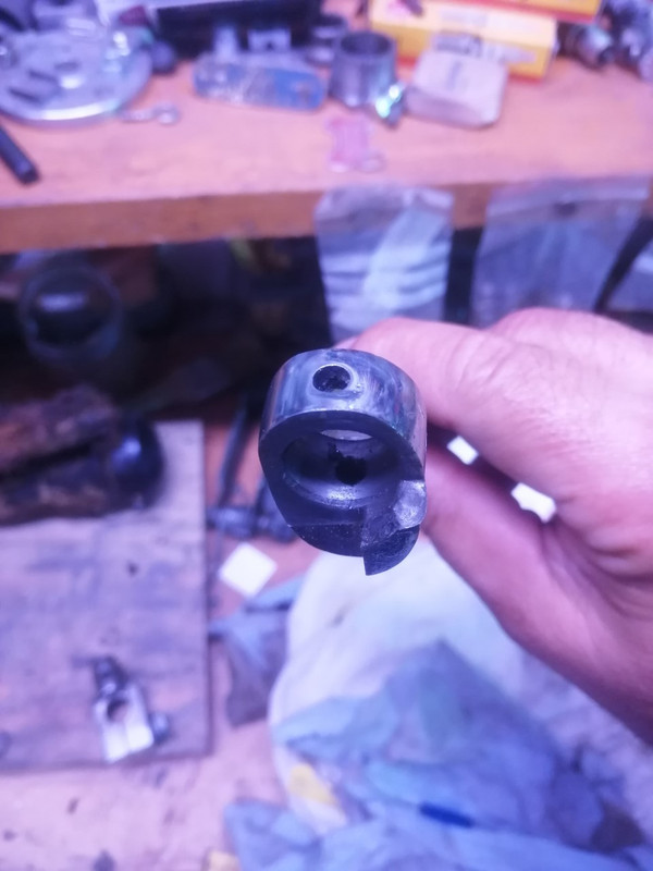

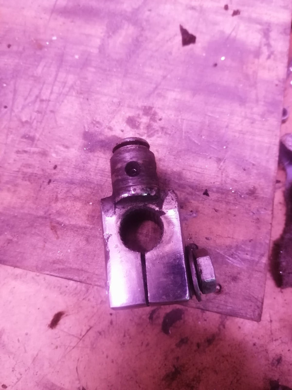

La palanca de arranque también tiene lo suyo, giraba loca de un lado a otro...( os pongo unos videos para que veáis el antes y el después)
https://youtu.be/ykfI-8Ew66U
Faltaba la bola y el muelle, después de localizarlos y colocarlos, mas una arandela de cierre un poco mas gruesa en el eje la cosa ha mejorado bastante , sin ser un resultado espectacular yo creo que servirá, por supuesto habrá que cromarla de nuevo, ya que en algunas zonas el cromo ya había saltado.
https://youtu.be/7QndeD6i6Qo
Probare alguna cosa mas haber si consigo que mejore un poco , no sea que con la moto en marcha se mueve por las vibraciones.

Gonzalo, no paras eres una hormiguita.

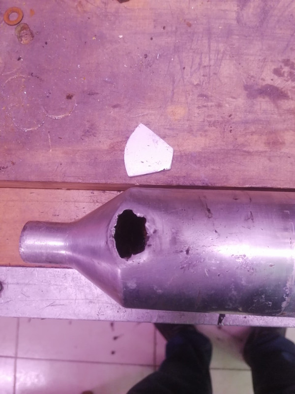

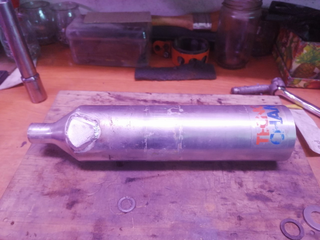

El boquete del silencioso como lo tienes previsto solucionar? con otra chapa de aluminio ajustada y luego soldada o por aporte de aluminio directamente?

Motoret para tapar el agujero hice un retal de plancha de aluminio de la medida adecuada, y lo han soldado, por recomendación del que lo ha soldado y después de la mala experiencia con el escape viejo , esta soldadura no pienso ni tocarla , como esta en una parte que no se ve cuando este montado no hay problema.

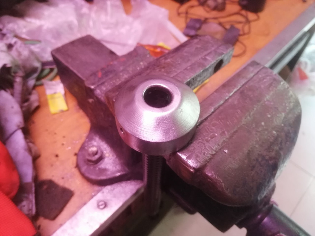

También he modificado el adaptador del silencioso que hice para el otro escape para adaptarlo al escape nuevo, para evitar goteos de aceite indeseados , le pondré un poco de silicona negra de alta temperatura en la unión del adaptador con el escape.

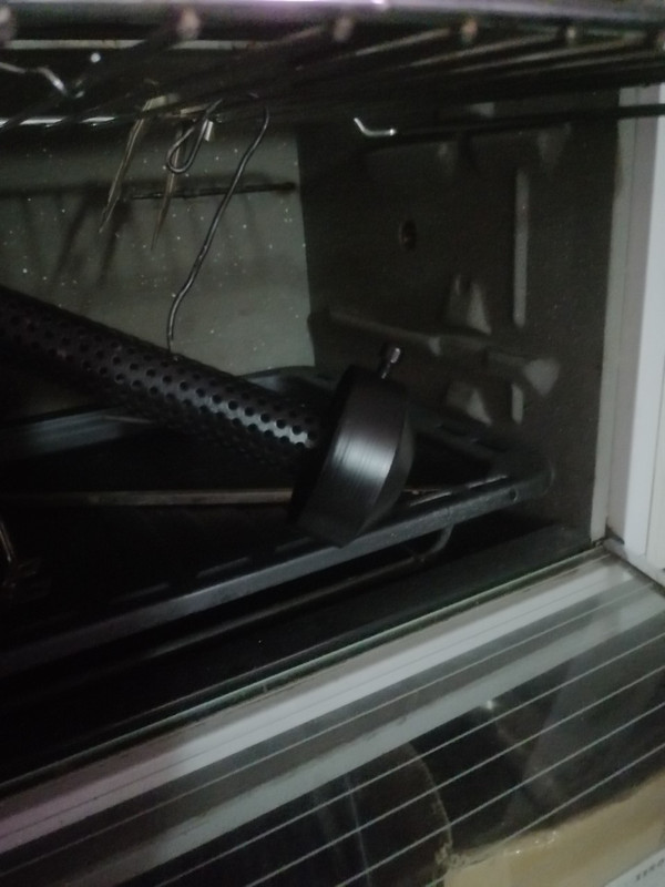

Ya tengo fotos de la caña del silencioso con su parte final ya pintada de negro, si puedo decir que la pintura original era de muy buena calidad, costo bastante eliminarla, si lo hice fue por que había saltado un trozo
Recién salida del horno , haber si este fin de semana tengo un rato y puedo dejar el silencioso armado otra vez, ya que durante la próxima semana y casi seguro la siguiente no podre dedicarme a mis hierros.

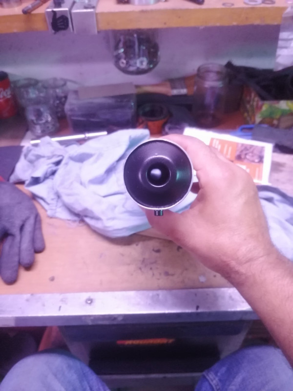

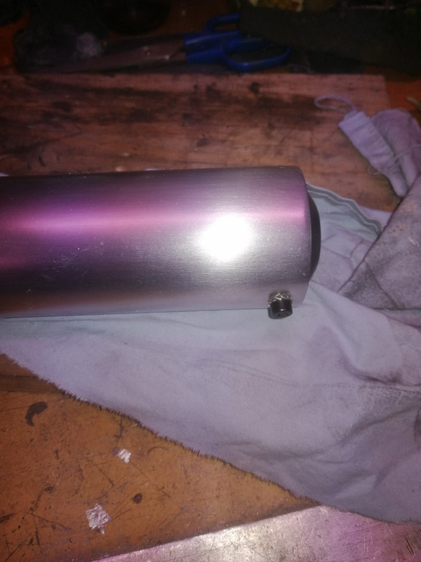

Hoy ha tocado dejar el silencioso montado, después de un ligero repaso al cuerpo de aluminio , tocaba poner fibra nueva en el interior.
Contra mas fibra de escape pongamos mejor, mas amortiguara el ruido, sabemos la cantidad a poner por lo que cuesta introducirlo en su sitio, si nos cuesta es que esta bien, si no cuesta un poco es que falta fibra.

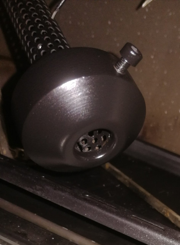

Ya cerrado, quería poner un tornillo mas discreto, pero este es el suyo, con el salía de fabrica por lo que se lo he dejado.
Para evitar problemas , la pegatina la pondré cuando ya este montado en su sitio, para asegurarme que queda bien encarada, esto es todo de momento, haber si la próxima vez ya puedo poner la foto montado en la moto.

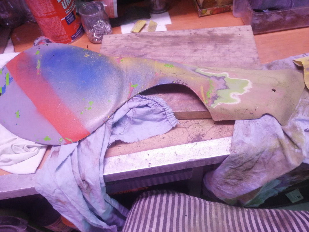

También me he puesto a preparar la otra placa lateral , igual que en el otro caso hay que eliminar todas las capas de pintura que con el tiempo fueron añadiendo , sin demasiada maña ni gusto a mi entender.

Ya se que para gustos los colores pero ............ en fin una amalgama de colores variados
