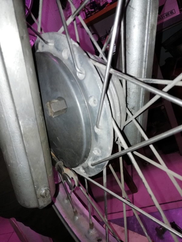

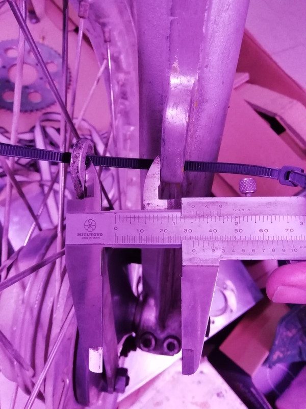

Tema rueda delantera creo que solucionado, hace unos dias un compañero del foro me ofrecio un trueque de material suyo por el mio y llego esta rueda para mi Derbi.
tiene un diametro interior de la pista de frenado de 130 mm , que creo que era la medida que corresponde a los tambores delanteros que se montaban de origen en las TT8 extra, por lo menos en teoria ,que ya sabemos como las gastaba Derbi, jejejejejeje.
como se aprecia en la foto la diferencia entre los dos porta zapatas es mas que evidente , ahora toca adaptarlo a la horquilla , ya que hay alguna diferencia en los diametros del eje y seguramente adaptar ,buscar o fabricar un nuevo tirante de freno.
Una vez adaptado , desmontare el buje para pintarlo en negro satinado, a juego con el trasero .

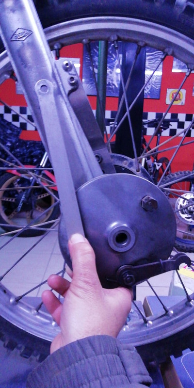

Gracias Motoret por tus ánimos ........y por pasarme la rueda delantera jejejejejeje, la verdad es que toda la información que me pasaste al empezar el proyecto me fue de gran ayuda , esta amotico era una gran desconocida para mi , gracias a ti y sobre todo a mi amigo Amado esta saliendo adelante , sin olvidarme de los compañeros del foro que van siguiendo los avances y aportando con sus comentarios todo lo creen oportuno .
Hoy en un rato libre que me ha dejado la familia , me he puesto a presentar la rueda en la moto , ayer ya estuve un rato mirando y presentando el porta zapatas , para ver que modificaciones podían hacer falta y si estas eran factibles.
Ya de entrada me di cuenta que el tirante del tambor no quedaba bien situado y en un primer momento me hizo dudar de que se pudiera montar, probé en el otro lado pero aun me convencía menos , al final después de mirar varias fotos de la fronterita llegue a la conclusión de que tenia que cambiar la ubicación del tirante .
Desmonte el tope de funda que va en el porta zapatas con la intención de intentar colocar en esa ubicación el tirante de freno, también desmonte la sujeción original del tirante de freno para que no molestara y con la intención de ver si lo podía aprovechar, que no creo que pueda .
Este es el resultado, perdonar la calidad de la foto, la rueda queda bien centrada entre las botellas , el tirante de freno que se ve en esta foto , es uno sobrante que tenia por algún rincón, pero no es definitivo, hoy solo he presentado físicamente la rueda , la nueva fijación del tirante y he tomado medidas del casquillo centrador que habrá que hacer, lo próximo sera posicionar correctamente el porta zapatas ( siguiendo los consejos de Amador) , modificar o fabricar un nuevo tirante de freno que tendrá que llevar el tope de la funda del cable de freno, también habrá que cambiar los rodamientos ya que el eje de la Derbi es dos mm mas estrecho que el que montaba esta rueda, es algo de faena pero creo que vale la pena , cuando este ya totalmente adaptada explicare todos los pasos por si alguien se encuentra en una situación parecida le pueda servir de ayuda .

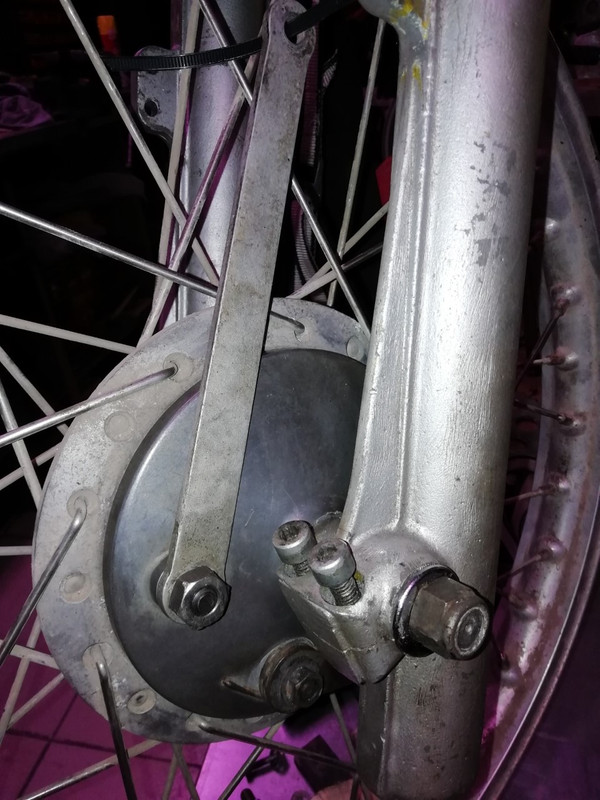

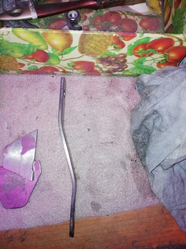

No se ni como explicarlo, pero hay veces que parezco tonto del c.....lo, me tire casi toda la tarde del sábado intentando hacer un tirante de freno con pasamano de hierro que ademas de cumplir su función también pudiera albergar el tope de la funda del cable de freno, lo tuve que hacer en dos piezas que se tenían que soldar , hasta aquí todo dentro de lo normal.
Cuando me confirmo Amado que la rueda y el buje son de una cappra 125 vb o por lo menos idéntico al que montaban , me manda unas fotos de la parte delantera de ese modelo de cappra y una vez mas me dice que pruebe de montarla igual , ya que las botellas de suspensión son muy parecidas a las de mi Derbi.
Así que como suele tener razón en las sugerencias que me hace, hoy le doy la vuelta a la rueda y tengo que reconocer que una vez mas tenia razon , yo estaba obsesionado con el tope de funda y emperrado en ponerlo en el tirante de freno, ( como en algunas Bultaco), cuando esta rueda el tope de funda lo lleva integrado en el porta zapatas , lo tenia delante , lo llegue a desmontar del plato y yo solo pensando en donde colocar el dichoso tope cuando lo tenia delante de mis narices.
Al final sera en esta posición como ira montada, tendré que hacer un nuevo tirante de freno con un poco de forma , con la misma forma del que hice para el otro lado pero un poco mas largo.
Este es el tirante que traía la rueda , pero queda demasiado separado de la botella para poder montarlo.
Y esta es la forma que tiene que tener el nuevo , igual pero un poco mas largo, seguramente lo haré en hierro, el que traía la rueda es de aluminio , pero completamente recto, como hay que darle forma (tal y como se ve en la foto), me da miedo que se debilite el aluminio, ya tuve una mala experiencia con un tirante de freno de aluminio que se retorció como si fuera de plástico ( con el consiguiente susto).
Si hubiera hecho caso a Amado desde el principio me habría ahorrado una tarde entera dándole vueltas al tema , una vez mas gracias compañero.

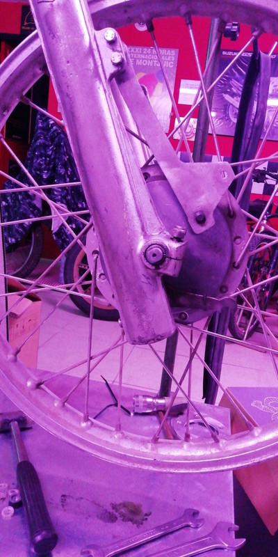

Pues si Motoret, he podido aprovechar el tirante que traía la rueda, lo calenté un poco siguiendo los consejos de Amado y lo lleve a su sitio................
Pero como soy como soy, hoy me lo estaba mirando y no me convencía del todo, me explico ,este tirante lleva solo un orificio de anclaje en cada extremo, pero la oreja de la botella lleva dos agujeros, (es mas que posible que en la Cappra 125 esa misma oreja de la botella solo lleve un agujero), ademas la unión del tirante con la oreja tampoco me gustaba queda poco natural, así que me he puesto un rato y el resultado es este.
Ahora con este nuevo tirante la unión con la oreja de la botella queda mas natural ,se aprovechan los dos agujeros de la oreja y el acabado es mejor
