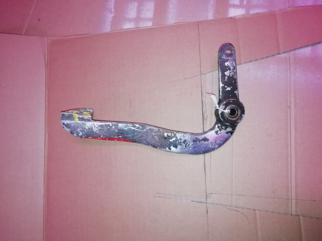

Mientras llega el momento de visitar el taller de pintura en polvo para llevar los bujes sigo recuperando piezas, esta vez el pedal de freno.
![La Derbi TT8 de Gonzalo - Página 9 Thumbnail-IMG-20190116-204608-resized-20190118-075443182](https://i.postimg.cc/nz1zDdzv/thumbnail-IMG-20190116-204608-resized-20190118-075443182.jpg)
Aunque no lo parezca ya había empezado a limpiarla, también habían usado el sistema de pintarla de diferentes colores pero sin quitar ni la tierra enganchada, casi ha sido una suerte por que gracias a la tierra que había debajo de la pintura esta ha salido con relativa facilidad.

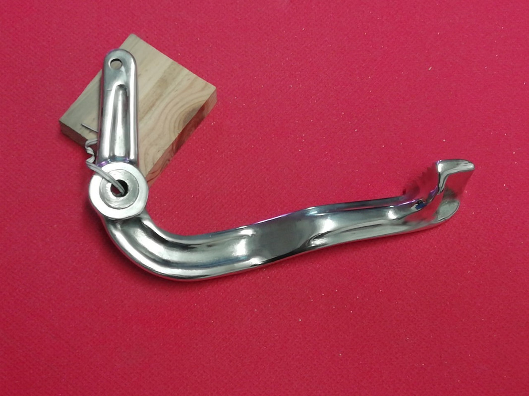

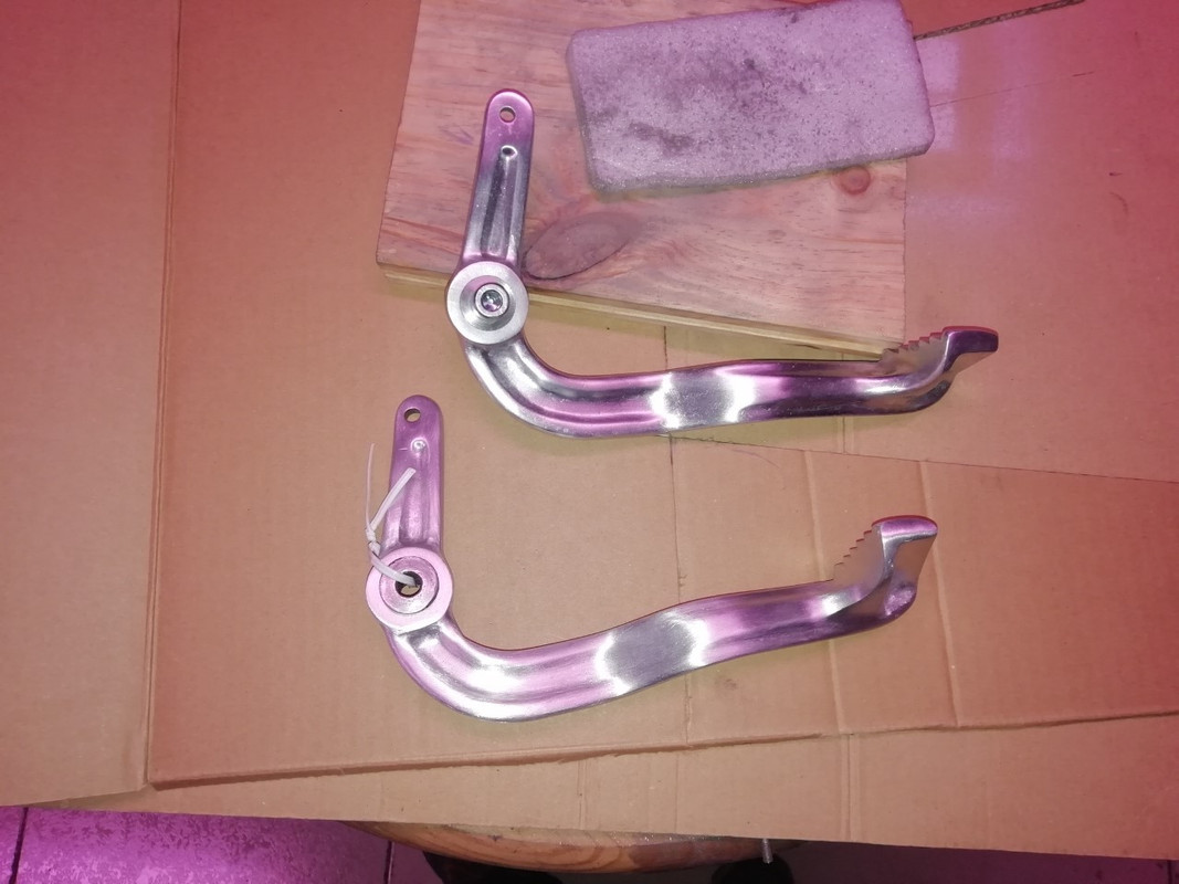

Como ya estaba liado y tenia otro pedal me he puesto a recuperar los dos y así tengo uno de recambio si me hiciera falta alguna vez.
![La Derbi TT8 de Gonzalo - Página 9 Thumbnail-IMG-20190118-193356-resized-20190118-094632375](https://i.postimg.cc/T2q7Kncf/thumbnail-IMG-20190118-193356-resized-20190118-094632375.jpg)
Aun falta un pulido final con disco de fieltro o de trapo, pero esperare a tener mas cosas para pulir , por supuesto he eliminado todas las rayas y rebabas .

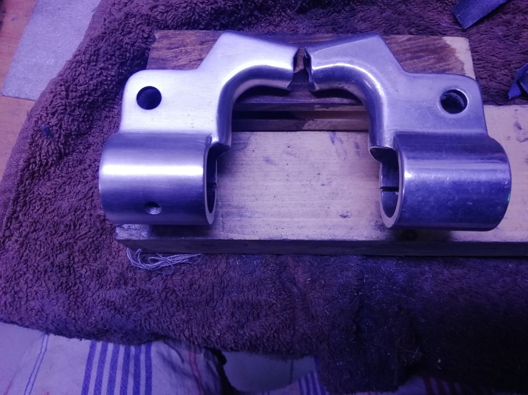

Seguimos recuperando partes de la amotico en espera de poder empezar su montaje, esta vez le toco a la rueda delantera ,en concreto al aro de la llanta todo y que no estaba muy mal a simple vista , si que tenia los arañazos y marcas propias del uso y del paso de los años.
![La Derbi TT8 de Gonzalo - Página 9 Thumbnail-IMG-20190125-191509-resized-20190126-101009954](https://i.postimg.cc/90rxdtbb/thumbnail-IMG-20190125-191509-resized-20190126-101009954.jpg)
![La Derbi TT8 de Gonzalo - Página 9 Thumbnail-IMG-20190125-193445-resized-20190126-101008106](https://i.postimg.cc/7ZyFkdmy/thumbnail-IMG-20190125-193445-resized-20190126-101008106.jpg)
Marcas como estas, que después de un rato ( bastante largo) quedan sin rastro de haber existido.
imagenes grandes
las elimino con tela esmeril de 180 , lana de acero y mucha paciencia , mejor no os digo la cantidad de horas ,pero si que han sido un par de tardes muy largas .
![La Derbi TT8 de Gonzalo - Página 9 Thumbnail-IMG-20190126-214733-resized-20190126-101011320](https://i.postimg.cc/XNkFLymc/thumbnail-IMG-20190126-214733-resized-20190126-101011320.jpg)
free photo hosting
La parte interior ,la que alberga la cámara, también necesitaba un repaso, le he dado con un disco de púas (doradas) y el taladro, , tenia restos y marcas de caucho del neumático y algo de tierra- suciedad acumulada por el uso y los años, esta parte han sido pocos minutos , ahora solo queda ponerme un buen rato ,vestido de astronauta y pulir a espejo para que el acabado sea perfecto , había pensado en pintar los aros negros, pero al final he decidido dejarlos en aluminio pulido, para no cabrearme cuando al montar o desmontar neumáticos me vayan rayando los bordes de la llanta, la verdad es que después de mirar varias fotos de este modelo restaurado me gusta mucho como quedan sus ruedas en su configuración original.
![La Derbi TT8 de Gonzalo - Página 9 Thumbnail-IMG-20190125-195032-resized-20190126-101010814](https://i.postimg.cc/fRBBrrPC/thumbnail-IMG-20190125-195032-resized-20190126-101010814.jpg)
![La Derbi TT8 de Gonzalo - Página 9 Thumbnail-IMG-20190126-214744-resized-20190126-101011827](https://i.postimg.cc/gjzxQNQy/thumbnail-IMG-20190126-214744-resized-20190126-101011827.jpg)

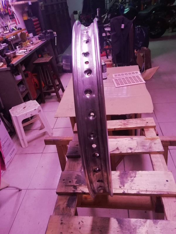

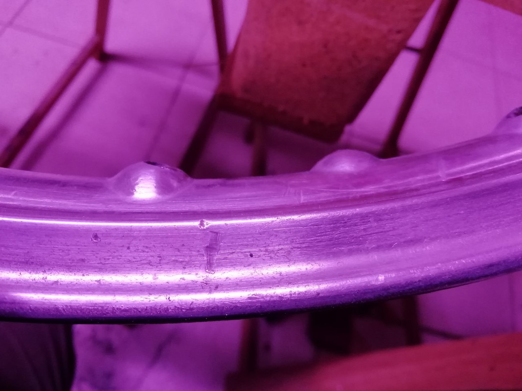

Llanta trasera, se ha eliminado el anodizado y se ha pulido .

Llanta delantera

Llanta delantera

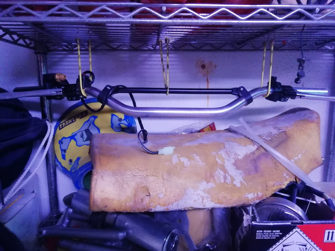

Sigo preparando material para cuando toque montarlo, esta vez el manillar, tenia uno de la marca Renthal anodizado en rojo, pero con mucha guerra encima
![La Derbi TT8 de Gonzalo - Página 9 20190310](https://i.servimg.com/u/f52/19/82/40/80/20190310.jpg)
El anodizado estaba muy descolorido y como la primera idea era pintarlo en rojo me he puesto a eliminar el anodizado para que la pintura agarre mejor
![La Derbi TT8 de Gonzalo - Página 9 20190311](https://i.servimg.com/u/f52/19/82/40/80/20190311.jpg)
![La Derbi TT8 de Gonzalo - Página 9 20190312](https://i.servimg.com/u/f52/19/82/40/80/20190312.jpg)
Una vez he terminado el manillar, ha quedado tan bien y tan fino que me parece que lo dejare tal cual, pero las abrazaderas de la barra central tenian una pinta que no me convencian
![La Derbi TT8 de Gonzalo - Página 9 20190313](https://i.servimg.com/u/f52/19/82/40/80/20190313.jpg)
Asi que les he dado un repaso y este es el resultado
![La Derbi TT8 de Gonzalo - Página 9 20190314](https://i.servimg.com/u/f52/19/82/40/80/20190314.jpg)
![La Derbi TT8 de Gonzalo - Página 9 20190315](https://i.servimg.com/u/f52/19/82/40/80/20190315.jpg)
La barra central la matizare un poco y la pintare en negro satinado, volvere a montar todo el conjunto y si me gusta se quedara tal cual

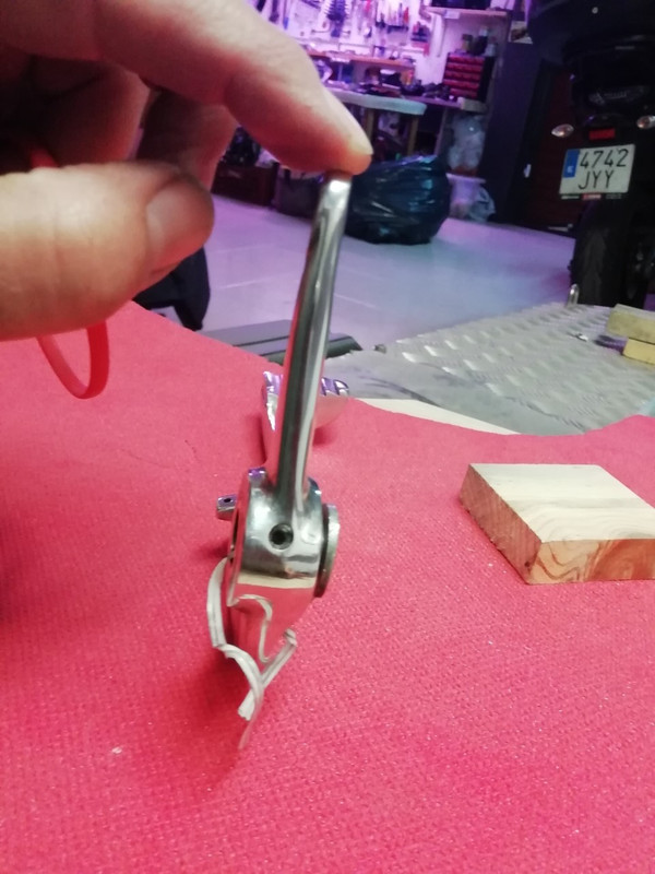

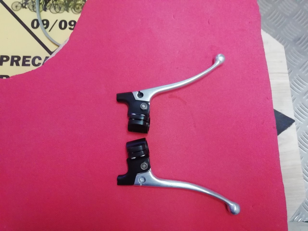

Rebuscando entre el material que tengo en el garaje encontré unas manetas con soportes de freno delantero y embrague, son unas Amal de aluminio, la pega es que la de embrague es de color negro ( mas bien morado) y la de freno esta en color aluminio natural, no están dobladas y salvo alguna que otra raya en muy buen estado.
![La Derbi TT8 de Gonzalo - Página 9 Thumbnail-IMG-20190302-191957-resized-20190303-092511829](https://i.postimg.cc/15vVj9Vr/thumbnail-IMG-20190302-191957-resized-20190303-092511829.jpg)

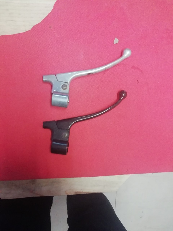

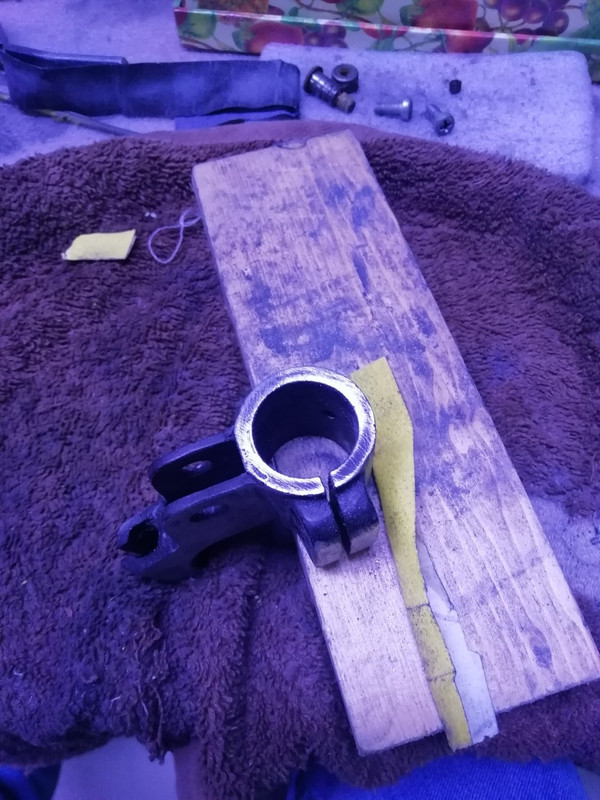

Como no era plan montar una de cada color me pongo a igualarlas , así que la de embrague tenia que perder su recubrimiento, el soporte de la maneta estaba anodizado y se elimino con bastante facilidad, pero la maneta tenia como un barniz bastante mas resistente que el anodizado.
![La Derbi TT8 de Gonzalo - Página 9 Thumbnail-IMG-20190303-163846-resized-20190303-090758692](https://i.postimg.cc/hvJNR4PQ/thumbnail-IMG-20190303-163846-resized-20190303-090758692.jpg)
![La Derbi TT8 de Gonzalo - Página 9 Thumbnail-IMG-20190303-163852-resized-20190303-090758175](https://i.postimg.cc/KY82s2LB/thumbnail-IMG-20190303-163852-resized-20190303-090758175.jpg)

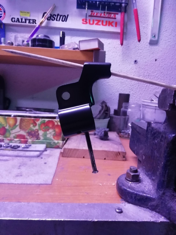

Una vez ya eliminado todo el recubrimiento del soporte (y la maneta ), de haberlo dejado lo mejor posible , primero lija de grano 80 , despues 180 , despues 500 ,para terminar lana de acero triple 0, lo comparo con el soporte de la maneta de freno y me encuentro que ha quedado mejor a la vista - tacto, el soporte del la maneta de embrague que el de la maneta de freno. Para solucionarlo tuve que repetir parte de la operación con el otro soporte para igualarlos.
![La Derbi TT8 de Gonzalo - Página 9 Thumbnail-IMG-20190303-180806-resized-20190303-090755255](https://i.postimg.cc/MZCjks9v/thumbnail-IMG-20190303-180806-resized-20190303-090755255.jpg)
La única pega ,como decia mi amigo Amado ,es que parecían unas manetas de Bultaco, para darles un toque un poco diferente decidimos pintar los soportes en de las manetas en negro satinado, , una vez bien desengrasadas , uso limpiador de discos de freno Wurht, que es un buen desengrasante con la ventaja que se evapora en pocos minutos, con guantes para no tocarlos con los dedos, los pinto con una pintura en spray de alta resistencia y acalorica , que tiene un tono satinado que me gusta mucho, secada al horno por recomendación del fabricante ( 10 minutos a 100 grados) queda casi tan resistente como un anodizado.
![La Derbi TT8 de Gonzalo - Página 9 Thumbnail-IMG-20190303-205418-resized-20190303-090753681](https://i.postimg.cc/bwh8k5Tc/thumbnail-IMG-20190303-205418-resized-20190303-090753681.jpg)
nearest bp gas station

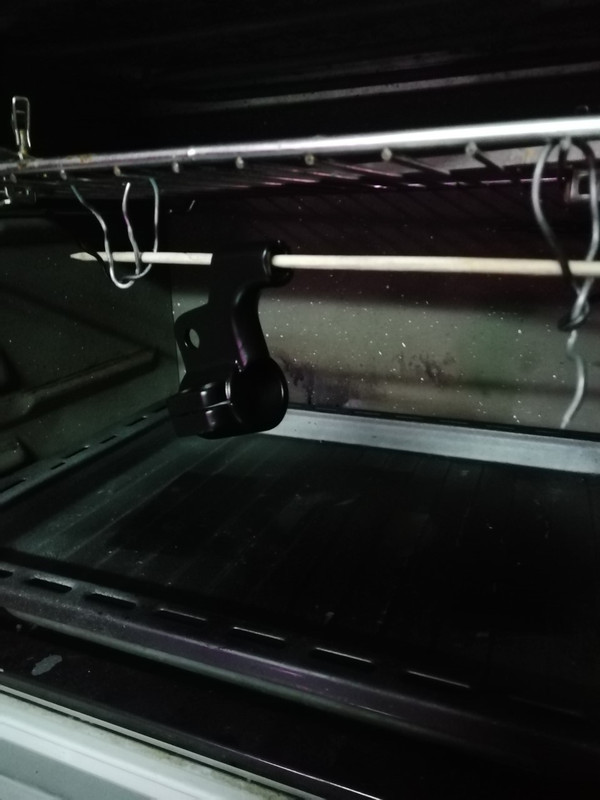

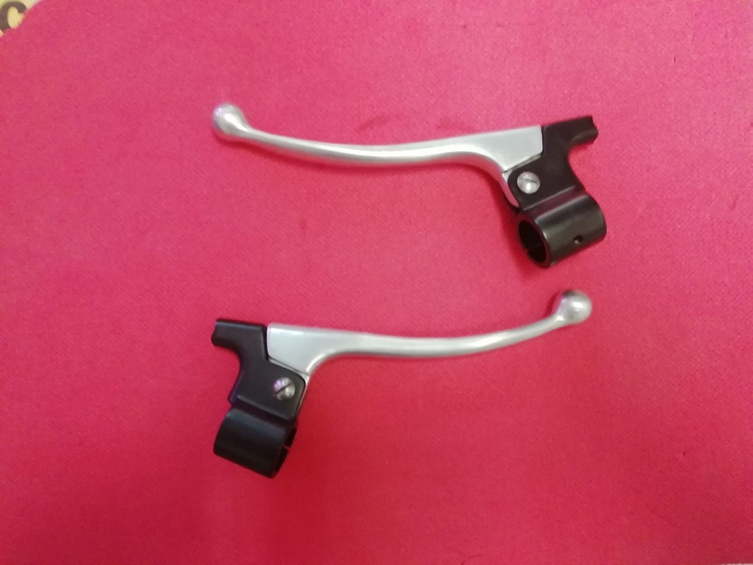

Aquí ya a punto de sacarlas del Toti-horno que tengo para estos menesteres en mi garaje, lastima que solo caben cosas pequeñas.
![La Derbi TT8 de Gonzalo - Página 9 Thumbnail-IMG-20190304-083608-resized-20190304-090448001](https://i.postimg.cc/9Fv0S1YJ/thumbnail-IMG-20190304-083608-resized-20190304-090448001.jpg)
![La Derbi TT8 de Gonzalo - Página 9 Thumbnail-IMG-20190304-083628-resized-20190304-090446930](https://i.postimg.cc/pr9Zs85n/thumbnail-IMG-20190304-083628-resized-20190304-090446930.jpg)
Este es el resultado .............
![La Derbi TT8 de Gonzalo - Página 9 Thumbnail-IMG-20190304-084642-resized-20190304-090447539](https://i.postimg.cc/VkFVrqqY/thumbnail-IMG-20190304-084642-resized-20190304-090447539.jpg)
![La Derbi TT8 de Gonzalo - Página 9 Thumbnail-IMG-20190304-084653-resized-20190304-090448513](https://i.postimg.cc/fTfKBwJC/thumbnail-IMG-20190304-084653-resized-20190304-090448513.jpg)

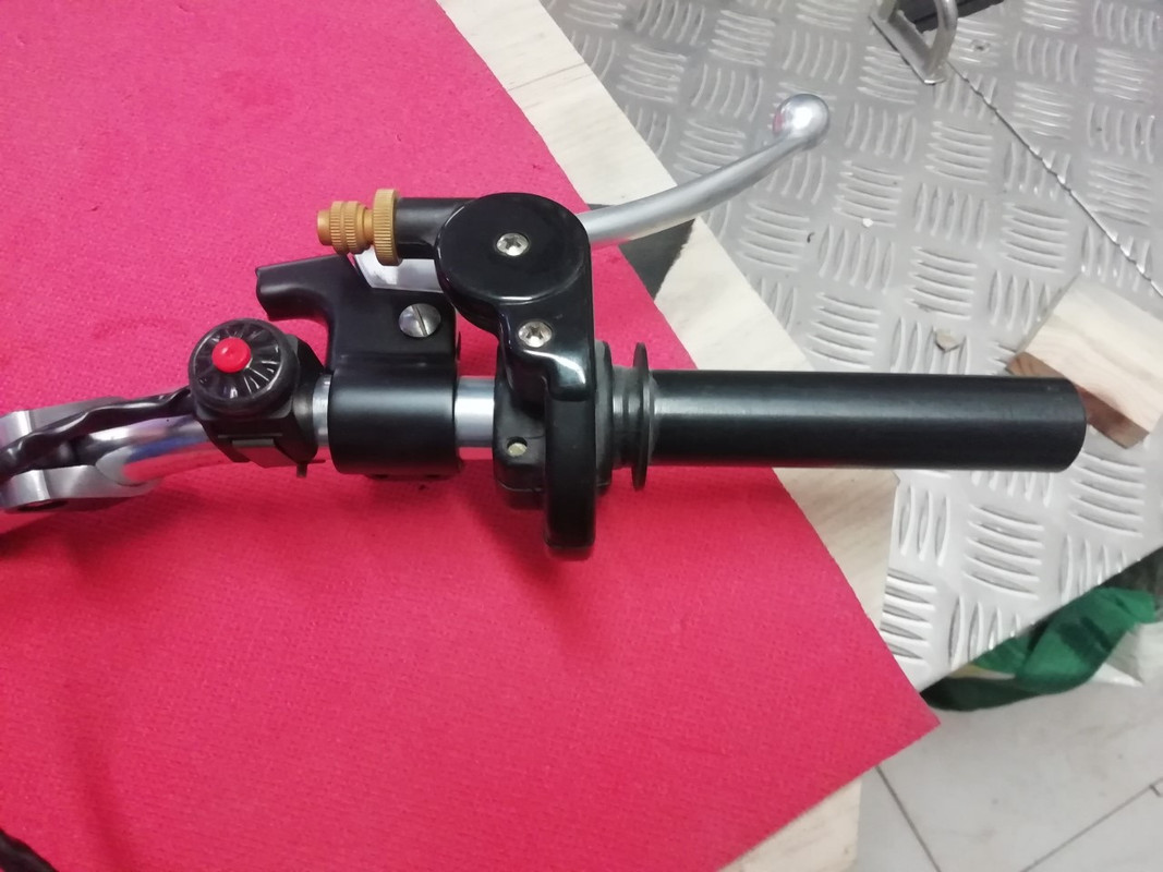

Ya montadas en el manillar , con el puño de gas , el botón de paro y el soporte para el retrovisor (manda la ITV), ahora lo pondré a buen recaudo hasta que llegue el momento de ponerlo en su sitio.
chevron with techron near me
Así colgado queda a salvo de golpes o posibles ralladas, por lo menos hasta que lo monte, una vez montado ya habrá tiempo de rallarlo, jejejejeje, faltan los puños que todo y que tengo varios están todos desparejados.
Perdonar el tocho compañeros![:pc:](/users/1813/58/16/65/smiles/613943.gif)

![La Derbi TT8 de Gonzalo - Página 9 Thumbnail-IMG-20190303-205239-resized-20190303-090754485-1](https://i.postimg.cc/nzQwdFFd/thumbnail-IMG-20190303-205239-resized-20190303-090754485-1.jpg)
![La Derbi TT8 de Gonzalo - Página 9 Thumbnail-IMG-20190304-090415-resized-20190304-090448972](https://i.postimg.cc/MHPGpM9t/thumbnail-IMG-20190304-090415-resized-20190304-090448972.jpg)

Una vez bien limpio y adecentado lo he puesto ya en su sitio , he aprovechado también para poner el retrovisor en el soporte que ya tenia para ponerlo, (
mardita ITV) es un Vicma homologado y creo que no desentonara demasiado con el estilo de la moto, ahora si que el tema manillar y mandos esta listo para ser montado cuando toque .
![La Derbi TT8 de Gonzalo - Página 9 Thumbnail-IMG-20190307-WA0039-1](https://i.postimg.cc/HWPDD45j/thumbnail-IMG-20190307-WA0039-1.jpg)
Lo único que necesito son los puños y los tensores de las manetas de freno y embrague ,tengo que mirar por que creo que tengo alguno en el moto club y si no pues un motivo mas para ir a alguna feria![:gn:](/users/1813/58/16/65/smiles/516374.png)

Venga seguimos con lo que puedo ir haciendo con una mano y media
Siguiendo con el manillar y los mandos de conduccion le ha tocado el turno al cta km, llego en una cajita junto con el resto de la moto y necesitaba un pequeño retoque estetico, pongo fotos.
closest suntrust to my location
unique exotic girl names
capital one bank branch near me
![La Derbi TT8 de Gonzalo - Página 9 Thumbnail-IMG-20190309-180732-resized-20190309-084709602](https://i.postimg.cc/qqD3cLMh/thumbnail-IMG-20190309-180732-resized-20190309-084709602.jpg)
is fallout 3 better than new vegas
Este es el estado en el que llego, con el soporte muy oxidado , con la pintura ( la poca que quedaba ) en mal estado.
![La Derbi TT8 de Gonzalo - Página 9 Thumbnail-IMG-20190309-180815-resized-20190309-084708293](https://i.postimg.cc/7Z9fS9sx/thumbnail-IMG-20190309-180815-resized-20190309-084708293.jpg)
Lo primero un buen cepillado para eliminar todo el oxido, como es una pieza que una vez montada prácticamente no se ve , me ahorrare el pulirla antes de pintarla .
whitney bank near me
fallout new vegas dead wind cavern
El reloj tampoco se libra , estaba pintado con una pintura rugosa (texturizada) y retocada a brocha en algunas zonas, una vez empiezo a eliminar la pintura ,aparece esto debajo, el nombre del fabricante y alguna que otra referencia o numeración.
![La Derbi TT8 de Gonzalo - Página 9 Thumbnail-IMG-20190309-183739-resized-20190309-084708738](https://i.postimg.cc/xdjgPs9g/thumbnail-IMG-20190309-183739-resized-20190309-084708738.jpg)
Una vez ya todo bien limpio y desengrasado, se tapa aquellas partes del reloj que no se tienen que pintar.
td bank near me atm
He tapado unos agujeros que tiene en la parte inferior ,no sea que entre pintura y atasque alguna de las ruedecillas o mecanismos interiores, este cta km ,tiene unas marcas en el cerquillo por la parte inferior como si lo hubieran abierto o por lo menos intentado.
fallout vault tec experiments
Y este es el resultado:
shell station near me
![La Derbi TT8 de Gonzalo - Página 9 Thumbnail-IMG-20190310-091605-resized-20190310-092522493](https://i.postimg.cc/nc660fW2/thumbnail-IMG-20190310-091605-resized-20190310-092522493.jpg)
![La Derbi TT8 de Gonzalo - Página 9 Thumbnail-IMG-20190310-091616-resized-20190310-092520710](https://i.postimg.cc/vT4Nt0LC/thumbnail-IMG-20190310-091616-resized-20190310-092520710.jpg)
24 hour gas station near me
![La Derbi TT8 de Gonzalo - Página 9 Thumbnail-IMG-20190310-091926-resized-20190310-092522987](https://i.postimg.cc/nM80YpLQ/thumbnail-IMG-20190310-091926-resized-20190310-092522987.jpg)
![La Derbi TT8 de Gonzalo - Página 9 Thumbnail-IMG-20190310-091951-resized-20190310-092519887](https://i.postimg.cc/j5mGmV5R/thumbnail-IMG-20190310-091951-resized-20190310-092519887.jpg)
Otra cosa lista para cuando toque montarla.
![La Derbi TT8 de Gonzalo - Página 9 Thumbnail-IMG-20190309-180340-resized-20190309-084701980](https://i.postimg.cc/TYHVnRp7/thumbnail-IMG-20190309-180340-resized-20190309-084701980.jpg)
![La Derbi TT8 de Gonzalo - Página 9 Thumbnail-IMG-20190309-180407-resized-20190309-084707860](https://i.postimg.cc/FH3Y1mcJ/thumbnail-IMG-20190309-180407-resized-20190309-084707860.jpg)
![La Derbi TT8 de Gonzalo - Página 9 Thumbnail-IMG-20190309-180423-resized-20190309-084706835](https://i.postimg.cc/ZnWRmh4n/thumbnail-IMG-20190309-180423-resized-20190309-084706835.jpg)
![La Derbi TT8 de Gonzalo - Página 9 Thumbnail-IMG-20190309-180743-resized-20190309-084710541](https://i.postimg.cc/W4mqYj1P/thumbnail-IMG-20190309-180743-resized-20190309-084710541.jpg)
![La Derbi TT8 de Gonzalo - Página 9 Thumbnail-IMG-20190309-190233-resized-20190309-084710076](https://i.postimg.cc/HxDDnDwj/thumbnail-IMG-20190309-190233-resized-20190309-084710076.jpg)
![La Derbi TT8 de Gonzalo - Página 9 Thumbnail-IMG-20190309-191050-resized-20190309-084703071](https://i.postimg.cc/dV2GpG5X/thumbnail-IMG-20190309-191050-resized-20190309-084703071.jpg)
![La Derbi TT8 de Gonzalo - Página 9 Thumbnail-IMG-20190309-193043-resized-20190309-084707393](https://i.postimg.cc/TPZLPwNm/thumbnail-IMG-20190309-193043-resized-20190309-084707393.jpg)
![La Derbi TT8 de Gonzalo - Página 9 Thumbnail-IMG-20190309-194435-resized-20190309-084705393](https://i.postimg.cc/dVhVTFy9/thumbnail-IMG-20190309-194435-resized-20190309-084705393.jpg)
![La Derbi TT8 de Gonzalo - Página 9 Thumbnail-IMG-20190310-091555-resized-20190310-092523905](https://i.postimg.cc/Kc9b7VFp/thumbnail-IMG-20190310-091555-resized-20190310-092523905.jpg)
![La Derbi TT8 de Gonzalo - Página 9 Thumbnail-IMG-20190310-091620-resized-20190310-092524500](https://i.postimg.cc/htL3szT4/thumbnail-IMG-20190310-091620-resized-20190310-092524500.jpg)
