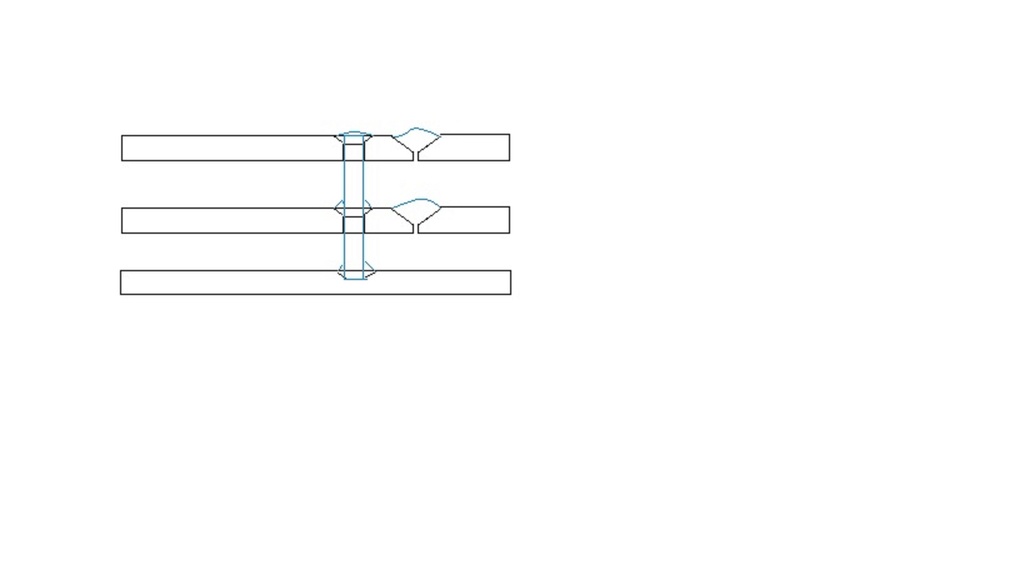

Como por cuestión de espacio las aletas solo las pueden soldar por un lado y por bien que queden siempre tendrán una cara sin soldar, he pensado en este sistema, aprovechando que tengo una varilla de aluminio de 10 mm de diámetro, he agujerado las aletas nuevas , pasare la varilla atravesándolas y se apoyara en la aleta buena , se soldara la base a la aleta buena y cada aleta de las nuevas también se soldaran a la varilla , de esa forma quedara mas reforzadas y aunque se haga algo de fuerza hacia la cara que no esta soldada la varilla le dará la rigidez suficiente ( creo) para que no cedan.
image hosting 20mb
Creo que en las fotos se ve claro lo que explico, una vez soldado tocara repasar las soldaduras y darle al cilindro-culata un tratamiento estetico adecuado

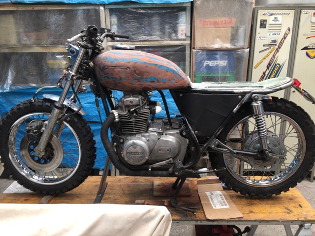

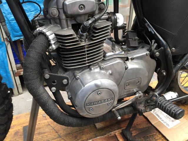

Tranquilos no voy a transformar la TT8 en una cafer racer
, el motivo es mucho mas simple , resulta que la tapa lateral (de plástico ) de la extra queda demasiado cerca del tubo de escape y por su parte delantera ya tiene una pequeña deformación por culpa del calor , también la caja del filtro de aire sufre el mismo problema, ya la tuve que reparar y por suerte la pude salvar, la cinta es precisamente para aislar a partir de la tapa lateral y como mínimo hasta después de la caja del filtro el tubo de escape y asi intentar solucionar ese problema , ya que si no seguro que volverá a repetirse.
Ultimamente la tengo bastante parada , el verano es la epoca en lña que aprovecho para hacer cosas en casa y en eso estoy , pero algun ratillo miro de dedicarle para matar el gusanillo, en breve pondre fotos del cilindro y culata despues del tratamiento estetico que le estoy aplicando , a ratos .
Re: La Derbi TT8 de Gonzalo
Ponte guantes para trabajar con esa cinta,si no lo haces luego te estarán picando las manos un buen rato...
y te lo digo por experiencia...
Asi lo hare, gracias por avisarme Jorok, por lo general siempre me pongo guantes para trabajar en mis hierros, al principio no me gustaba mucho usarlos, por aquello de falta de tacto, pero ya hace tiempo que los uso por sistema
