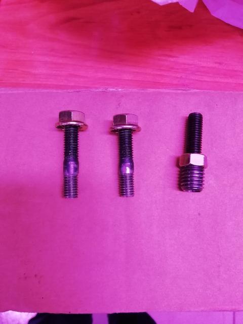

Aspecto de los esparragos que traia montados el cilindro, ya se ve que los habian sustituido en algun momento, ademas creo que los originales son de M7 y estos son de M8.
subir imagen url
Una vez desmontados esto es lo que salio, supongo que debieron estropear la rosca del cilindro y optaron por esta solución, afortunadamente mi amigo Amado se ofreció a replicarme dicho esparrago para solucionar el problema , baraja un par de soluciones, las dos muy parecidas y las dos muy validas , ya explicare por cual nos decidimos, por supuesto pondré los dos espárragos nuevos.
De momento y a la espera de que lleguen los espárragos , en especial el que tiene dos diámetros seguiré con el pulido de los cantos.

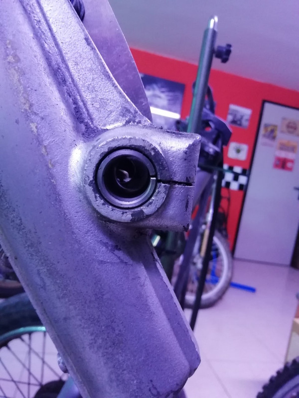

Días atrás ,después de terminar el tratamiento estético al cilindro y culata quedo pendiente solucionar el tema de los espárragos de la salida del escape, uno estaba con la rosca un poco perjudicada y al intentar sacarlo me encontré con esto
![La Derbi TT8 de Gonzalo - Página 6 Thumbnail_IMG-20180808-_WA0016](https://i.postimg.cc/yxWbYQYS/thumbnail_IMG-20180808-_WA0016.jpg)
El compañero del foro Amado , se ofreció para ayudarme a solucionar el tema ( una vez mas y van ya.......,gracias amigo), me comento varias posibles soluciones , al final decidimos que haría un casquillo roscado de la medida y de la métrica necesaria, para roscar en el cilindro ,ponerle fijador de loctite y una vez bien seco el fijador roscar un esparrago ( que también me ha fabricado el ) , bueno en realidad dos , uno a cada lado, de esta manera los dos espárragos con sus roscas serán iguales y lo mas importante nuevos , el paso de rosca elegido es M8, los originales eran de M7, pero este cilindro ya llego a mis manos con los espárragos puestos en M8 y no era practico ni fácil intentar volver a su métrica original.

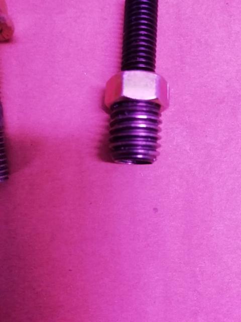

Este es el casquillo roscado que hay que poner en el cilindro , una vez que este bien fijo, aflojare la tuerca y sacare la mecha que hay puesta , que habrá servido para poder roscar el casquillo en su sitio.
Y estos son los espárragos (también son obra de Amado) , uno ira roscado en el casquillo , el otro directamente en el cilindro , con lo que su aspecto serán idénticos una vez colocados.
Pero hay massss, esta Derbi monta una horquilla Betor con botellas de magnesio ,pero las botellas no tenia los casquillos adaptados a la medida del eje de la rueda, una vez mas mi amigo y compañero del foro Amado vino en mi ayuda, me hizo los dos casquillos , uno para cada botella , como el eje tiene dos diámetros los casquillos también los tienen , ahora toca montar todo esto en su sitio, pero tardare unos días , ya que una reforma en mi casa ha provocado tener que llenar el garaje de cosas, con lo que el acceso a mi Derbi esta un poco complicado, la semana que viene con todo ya otra vez en su sitio me pondré con ella para dejar todo esto colocado.

Los casquillos de las botellas, un artista Amado......![:coup:](/users/1813/58/16/65/smiles/722926.gif)

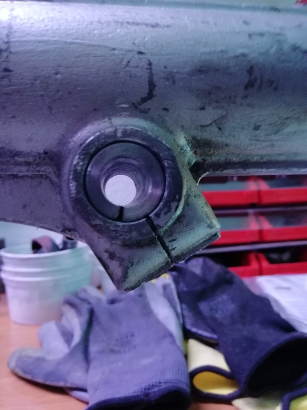

Despues de un tiempo de paron por varios motivos, uno centrarme en acabar la fronterita y el otro de tipo domestico que me dejo el garaje en plan trastero americano ,he podido volver a tocar mis hierros, ayer puse los casquillos en las botellas que el compañero Amado me envio.

Ahora ya el queda el eje de la rueda centrado como debe , una vez retocado el tensor del tambor, la rueda gira bien, libre y sin rozaduras, contando que los rodamientos de la rueda aun son los viejos.

Aquí casquillo de sobre medida ya colocado con fijador de roscas de grado medio Nural 50.

Y aquí ya con sus espárragos colocados y sus tuercas esperando el momento de montar el escape.
Amado me envió también unos espárragos con una zona intermedia sin rosca para que la brida del escape se apoyara en esa zona, pero como la profundidad de las roscas del cilindro debido a que una lleva casquillo y la otra no son un poco diferentes, si los coloco quedan un pelin descuadrados, uno mas salido que el otro, con estas espigas roscadas que he puesto todo y queda una mas salida que la otra no hay tanta diferencia y desde un punto estético ( que también tiene su importancia
) quedan mejor.
![La Derbi TT8 de Gonzalo - Página 6 Thumbnail-IMG-20181027-WA0022-resized-20181027-105051458](https://i.postimg.cc/j5rTKKhr/thumbnail-IMG-20181027-WA0022-resized-20181027-105051458.jpg)
![La Derbi TT8 de Gonzalo - Página 6 Thumbnail-IMG-20181027-WA0024-resized-20181027-105050858](https://i.postimg.cc/hPvHkfqd/thumbnail-IMG-20181027-WA0024-resized-20181027-105050858.jpg)
