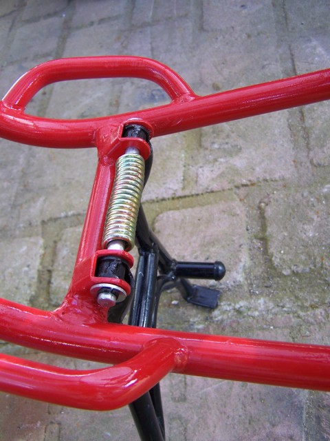

Gonzalo, te dejo una imagen de la red, del anclaje y posición del caballete de TT 74 y C-6, que creo es el caballete que has comprado, lo único es que si pones barras de 35 mm, y amortiguadores intentando hacer una TT8 Extra, me creo yo que te va a quedar el caballete casi que de adorno, y no quede muy estable la moto al ponerlo, por la altura de la moto, pueden quedarse las 2 ruedas apoyando en el suelo.
Si te decides a adaptarlo como una C-6, ten encuenta que para poner el eje del caballete, debes meterlo por el lado izquierdo (por el medio del asa), como verás en la imagen, el asa izda. tiene el ángulo de la curva más cerrado, como si estuviera chafado para poder meter el eje por ahí, si la TT8 no tiene la curva chafada, dificilmente podrás poner el eje.
Lo único que te queda es, hacer el tubo central con las 4 orejas para amarrarlo y bajar la posición para que te quede al ala altura de los casquillos de la TT8 y no tener que suplementar la longitud de la patas del caballete

Gracias Amado , entre la foto que has puesto y la conversacion que hemos tenido ya tengo para darle vueltas al coco un buen rato

Fijaros en la foto y por favor si alguien puede aclarar algo estaría muy bien , la duda la tengo por que mi chasis lleva unos soportes para que se apoye la parte trasera inferior del deposito, están tan bien soldados que parecen hechos en fabrica , pero por mas fotos que busco y que miro no he visto ningun chasis que los lleve .
también he dedicado un ratito a eliminar los restos de soldadura de uno de los soportes eliminados, esto lo haré con todos los que elimine, ni rastro oiga
Una vez los amortiguadores colocados en su nueva posición , el compañero Amado me ha hecho notar lo inclinado que queda el basculante con respecto al piñón de salida del motor, posiblemente por culpa de utilizar un basculante de TT8 normal (corto), es posible que con la moto montada y con el conductor subido esto se corrija en parte , una solución que comentaba el compañero es poner unos amortiguadores mas cortos , pero entonces habría que ver como queda en relación a la horquilla ,que si creo que es la de la Extra con diámetro de 35 mm en las barras, de momento seguire adelante tal cual , pero sigo y seguire buscando un basculante largo ( de banana creo) de TT8 extra o de CR que segun me han dicho son iguales, si sabeis de alguno a la venta por favor avisarme .

Re: La Derbi TT8 de Gonzalo
Ese soporte además de base para el depósito, la parte que hace en L hacia abajo, sirve para enganchar la tapa lateral, (círculo rojo) que luego terminas de amarrarla con un tornillo en la V del chasis, y otro en la parte trasera de la tapa (círculo verde)
Éste soporte sólo lo llevan los mdelos que montan éstas tapas.
