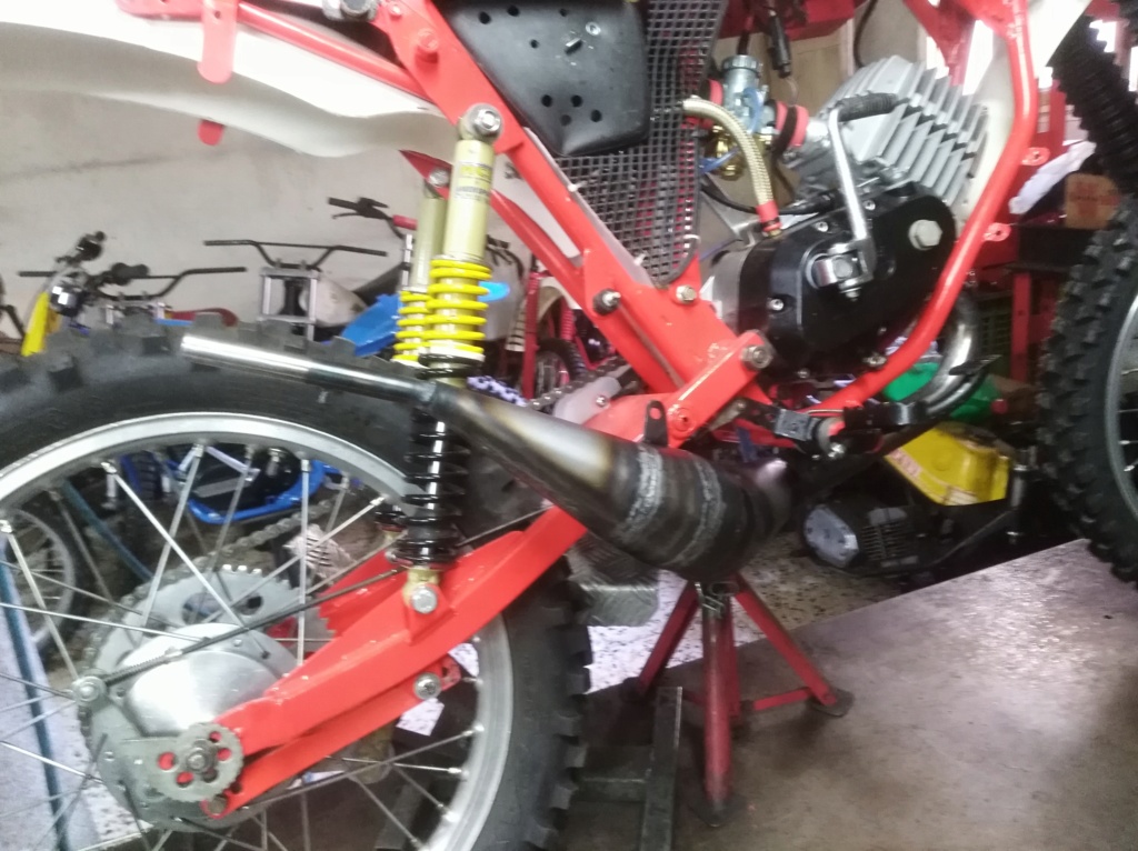

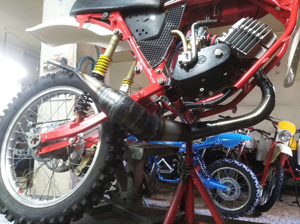

Bueno ya tenemos escape hecho y ya a falta de montar detalles y ponerla en marcha ya todo esta controlado.
Bueno el encargado del escape a sido MARIANO. de Elche .  ya al llegar tenia medio pusle hecho, pues ya tenia cortadas las rodajas de los codos y la salida de cilindro preparada, pues las medidas se an cogido de la Profecional.Transformación Puch Minicross, 4ª Entrega - Página 3 Img_2315
Transformación Puch Minicross, 4ª Entrega - Página 3 Img_2316
Transformación Puch Minicross, 4ª Entrega - Página 3 Img_2317
 El primer tramo se a hecho soplado con las plantillas de la profecional.
Transformación Puch Minicross, 4ª Entrega - Página 3 Img_2318
Mas menos todo a ido cojiendo forma,
Transformación Puch Minicross, 4ª Entrega - Página 3 Img_2325
Transformación Puch Minicross, 4ª Entrega - Página 3 Img_2319
Transformación Puch Minicross, 4ª Entrega - Página 3 Img_2320
Transformación Puch Minicross, 4ª Entrega - Página 3 Img_2321

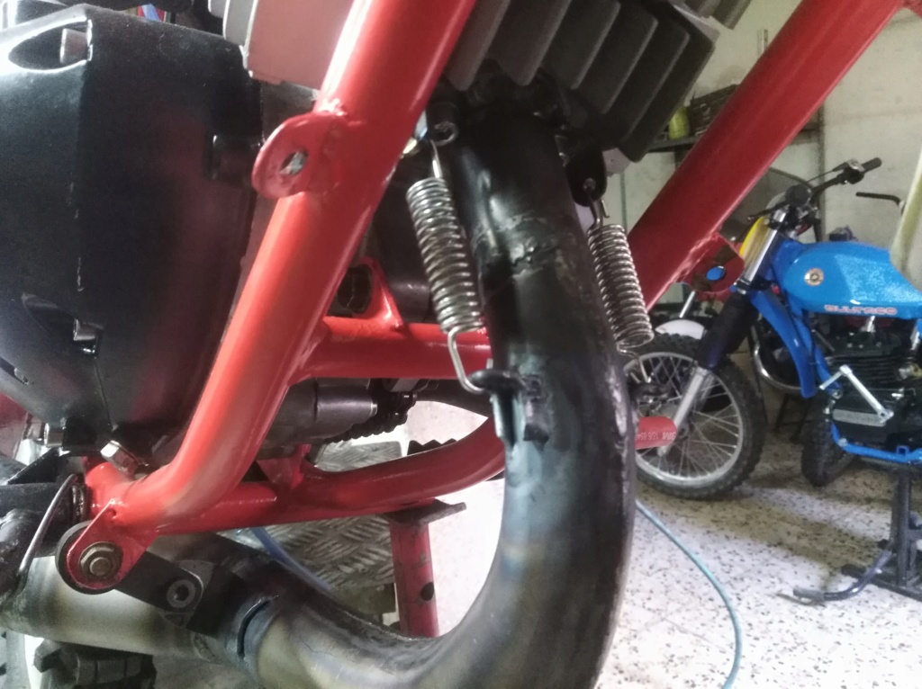

Aqui e escojido este tipo de anclaje a cilindro.  lo veo mas rapido y menos rigido cara a pegar botes.
Transformación Puch Minicross, 4ª Entrega - Página 3 Img_2322
Pues este es el resultado final.
Transformación Puch Minicross, 4ª Entrega - Página 3 Img_2323
Transformación Puch Minicross, 4ª Entrega - Página 3 Img_2324[/url
El silenciador final a gusto,   seguramente para rodar ira fuera pero si el ruido molesta en ecceso se pone. solo se aguanta por el muelle.
Transformación Puch Minicross, 4ª Entrega - Página 3 Img_2326
Me falta ponerle el tirante trasero a chasis que sera de aluminio.   Ala altura del posapie esta puesto el anclage principal sobre un silenblok.

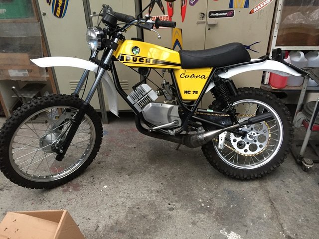

Un escape como ese me lo fabricó también Mariano para mi MC, se lo pedí que saliese por el lado izdo y así aprovecho la pata de origen de la Cobrita
