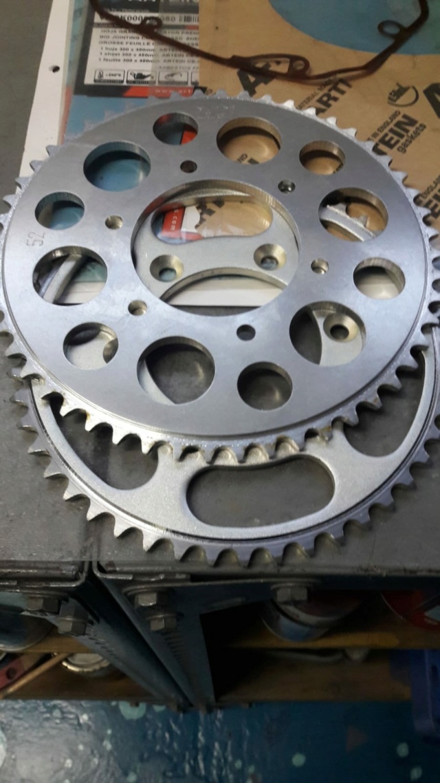

Al no tener muchos desarrollos al alcance en paso 418 para la Minicross emos optado por rebajar los platos de Cobra con paso de 420 a 418.

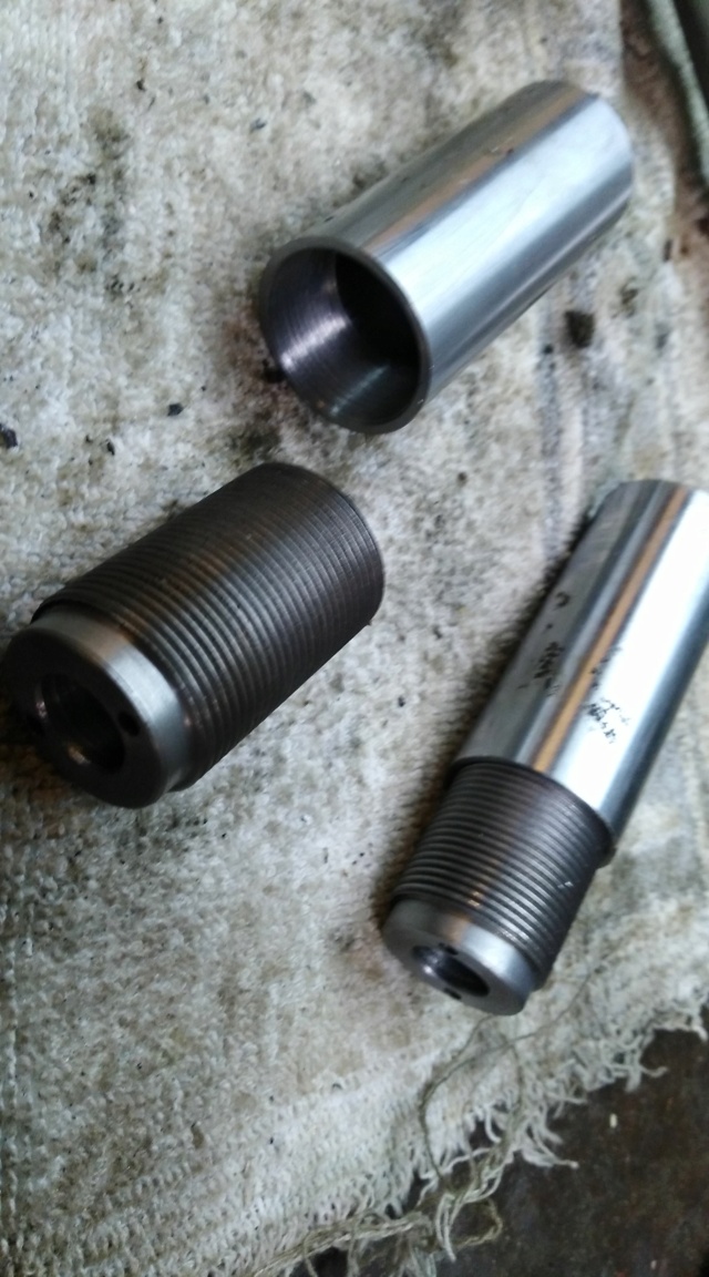

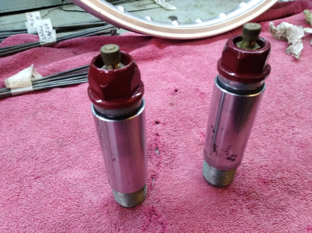

Otro de los trabajos del compi Bultosa , Con unas barras muy castigadas me a fabricado unos suplementos para la horquilla que por sierto sera sustituida por unas de eje avanzado de 31,1/2.

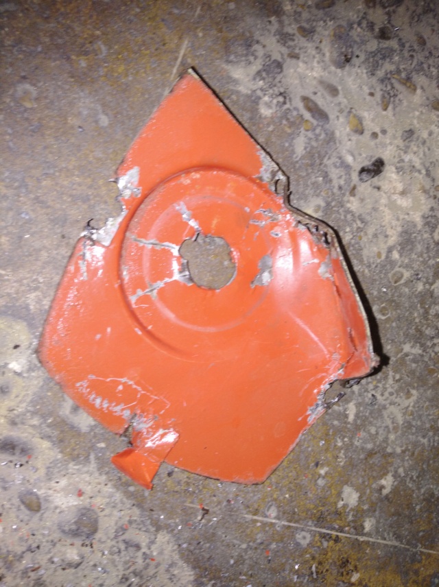

Palanca freno
Bueno es una chorradita, pero a la hora de pintar la palanca de freno pense en modificarla algo. parece un pedal de embrague de un pegaso.
Por desgracia yo no dispongo ni se de soldaduras, por lo tanto solo e podido modificar un poco la base de frenado y poco mas.
Antes de modificar.
y luego ya modificada.
Antes de modificar.

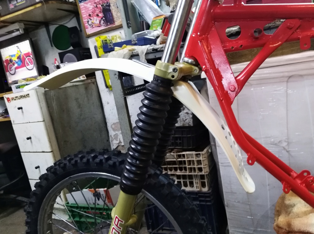

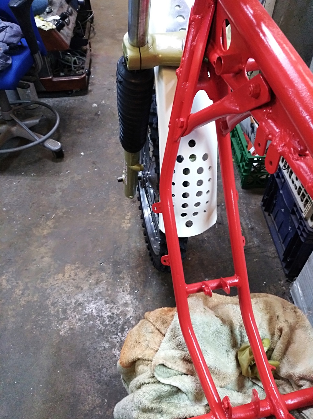

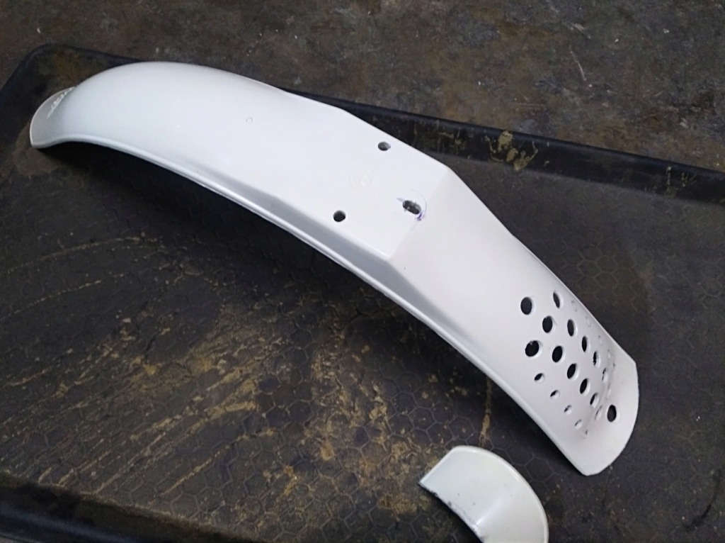

GUARDABARRO DELANTERO
Al no tener aun el motor en mi poder estoy un poco adelantando faena con detalles.
hoy le a tocado el turno al guardabarro delantero.
En principio nunca me an gustado los guardabarros largos por dtras, por lo tanto se a recortado un trozo a mi gusto y lo e aujereado para dejar pasar aire al cilindro.
Al mismo tiempo la parte baja con pistola de calor lo e curvado para darle una mejor terminacion
Pues nada este es el resultado final.
El modelo en si muy apropiado para una 50 o 74cc estrchito arreglo a cubierta, modelo comnprado de Mototema.

Re: Transformación Puch Minicross, 4ª Entrega
Me gusta Julio y tomo nota, igual lo compró yo para la mía.
