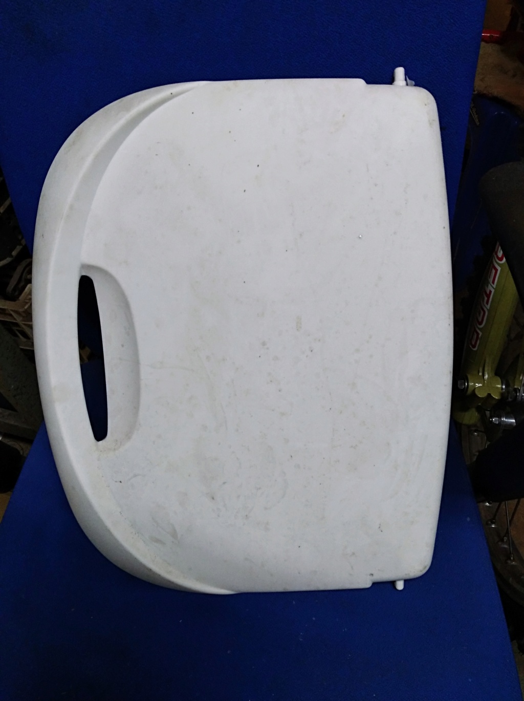

DEFLECTORES
Hoy e tenido un pequeño hueco y por casualidad encontre un trozo de plastico en un contenedor y e probado hacer lo que tenia en mente, unos deflectores para aumentar el flujo de aire al cilindro, y bueno este es el resultado.
La tapa encontrada.
![Transformación Puch Minicross, 4ª Entrega - Página 2 Img_2275](https://i.servimg.com/u/f26/19/83/23/31/img_2275.jpg)
Este es el primer modelo que pense.![Transformación Puch Minicross, 4ª Entrega - Página 2 Img_2276](https://i.servimg.com/u/f26/19/83/23/31/img_2276.jpg)
pero la verdad es que no me convencia
![Transformación Puch Minicross, 4ª Entrega - Página 2 Img_2277](https://i.servimg.com/u/f26/19/83/23/31/img_2277.jpg)
Este segundo intento ya me gusto mas y es el definitivo.
![Transformación Puch Minicross, 4ª Entrega - Página 2 Img_2278](https://i.servimg.com/u/f26/19/83/23/31/img_2278.jpg)
Preferia que fuera rojo, pero es lo que hay cuando buscas retales por contenedores.
![Transformación Puch Minicross, 4ª Entrega - Página 2 Img_2279](https://i.servimg.com/u/f26/19/83/23/31/img_2279.jpg)
Alguno pensara que con barro esto puede ser un inconveniente, pero mayormente siempre rodamos en circuitos muy secos.
en caso de barro o charcos con quitar 4 tornillos, fuera, y tapo con cinta americana los aujeros del guardabarro delantero.

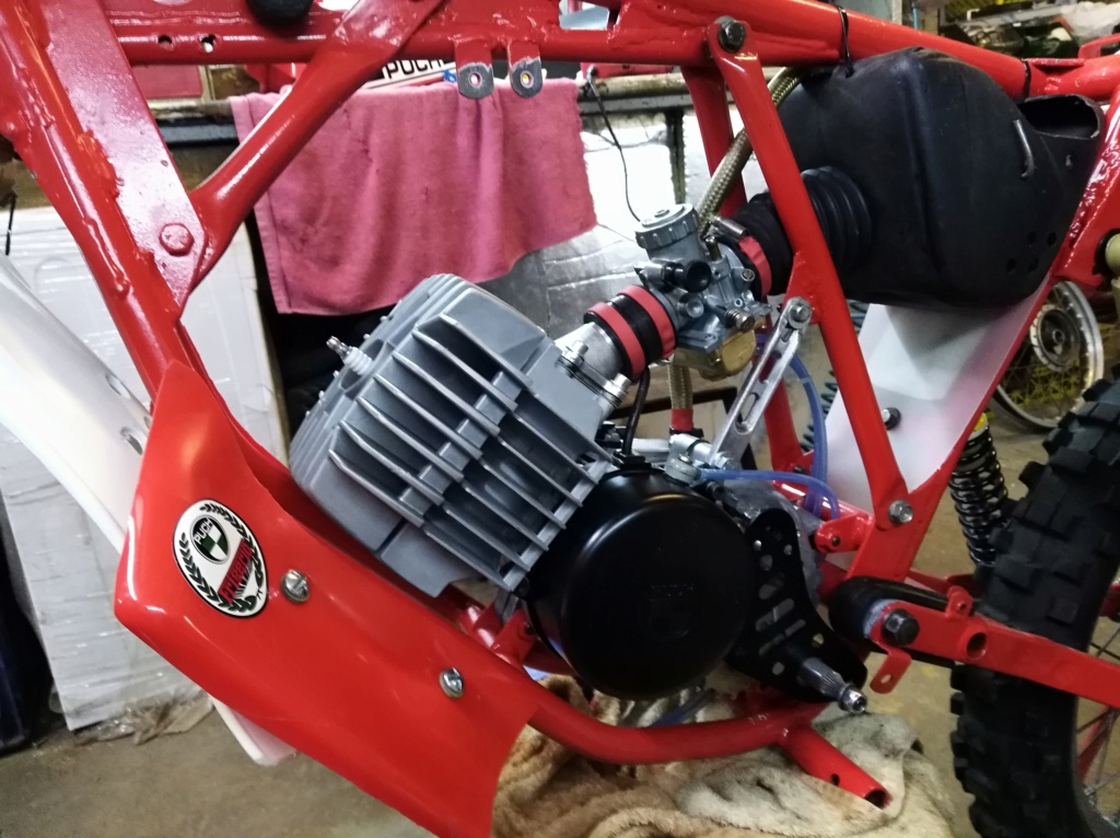

Que buena idea lo de los deflectores para refrigerar el motor, esto ya parece tecnología de MotoGP
Julio eres un crack
Julio eres un crack
Re: Transformación Puch Minicross, 4ª Entrega
Pues la verdad es que ahora en rojo se ven mucho mejor

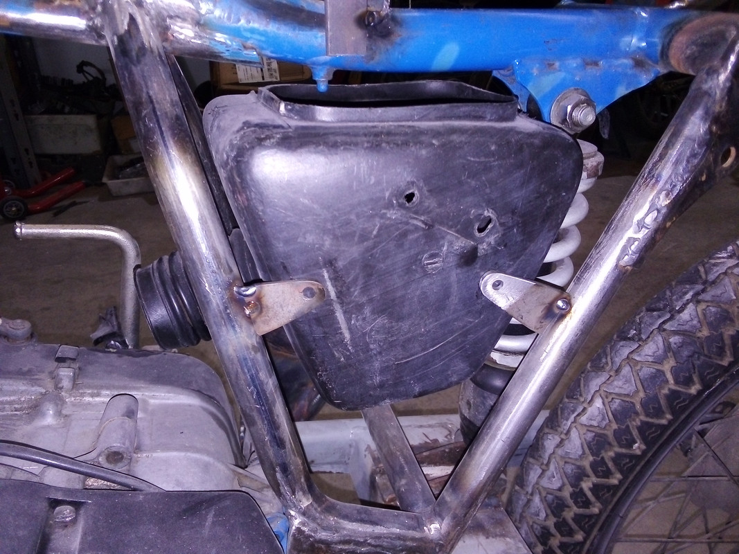

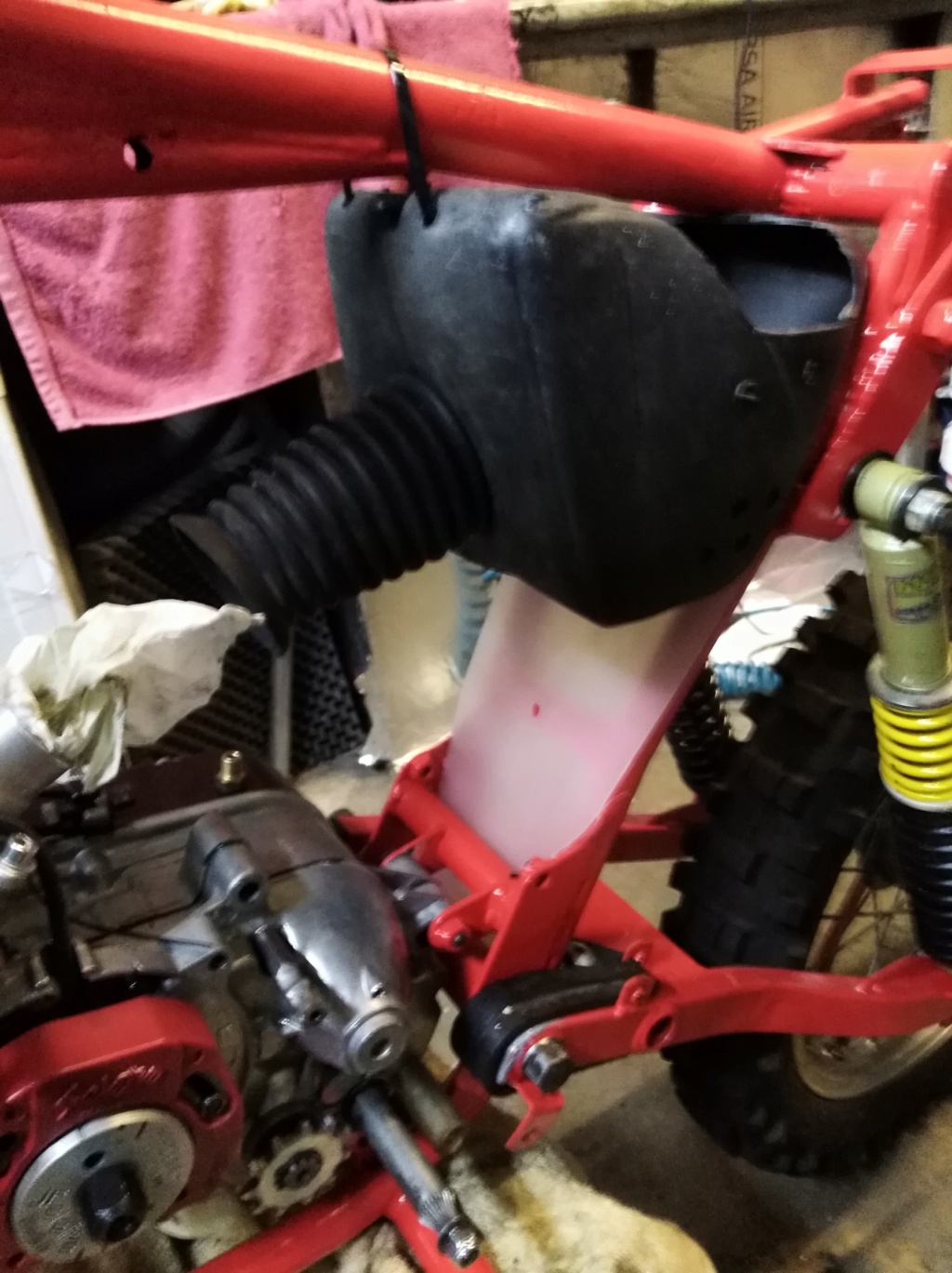

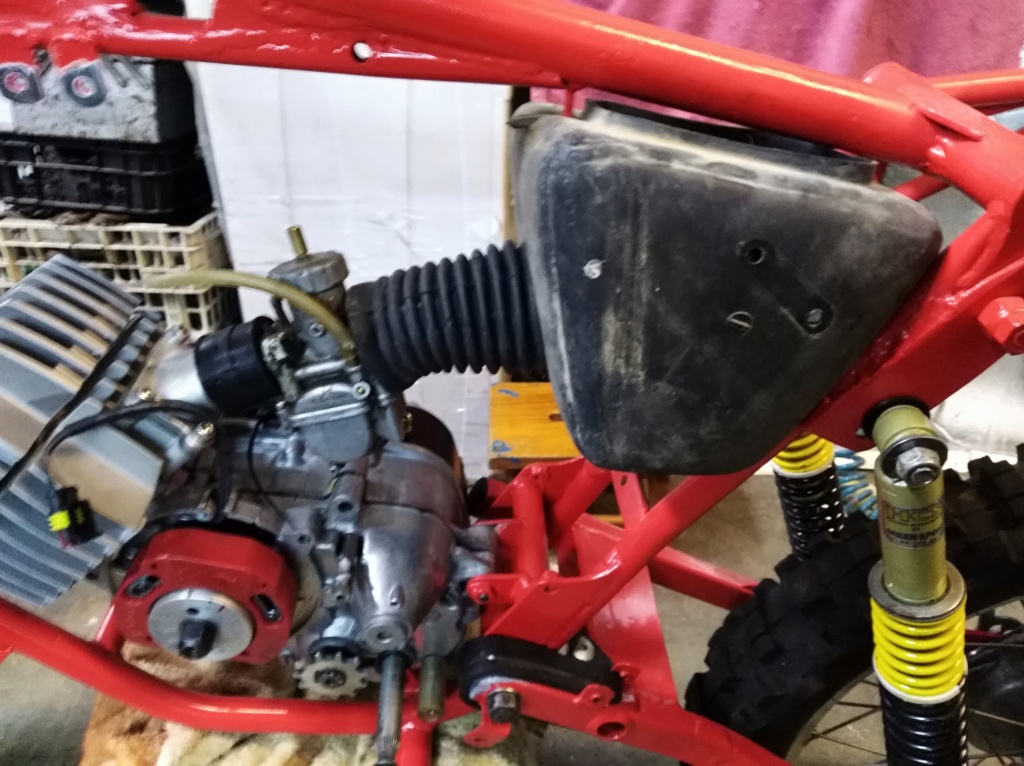

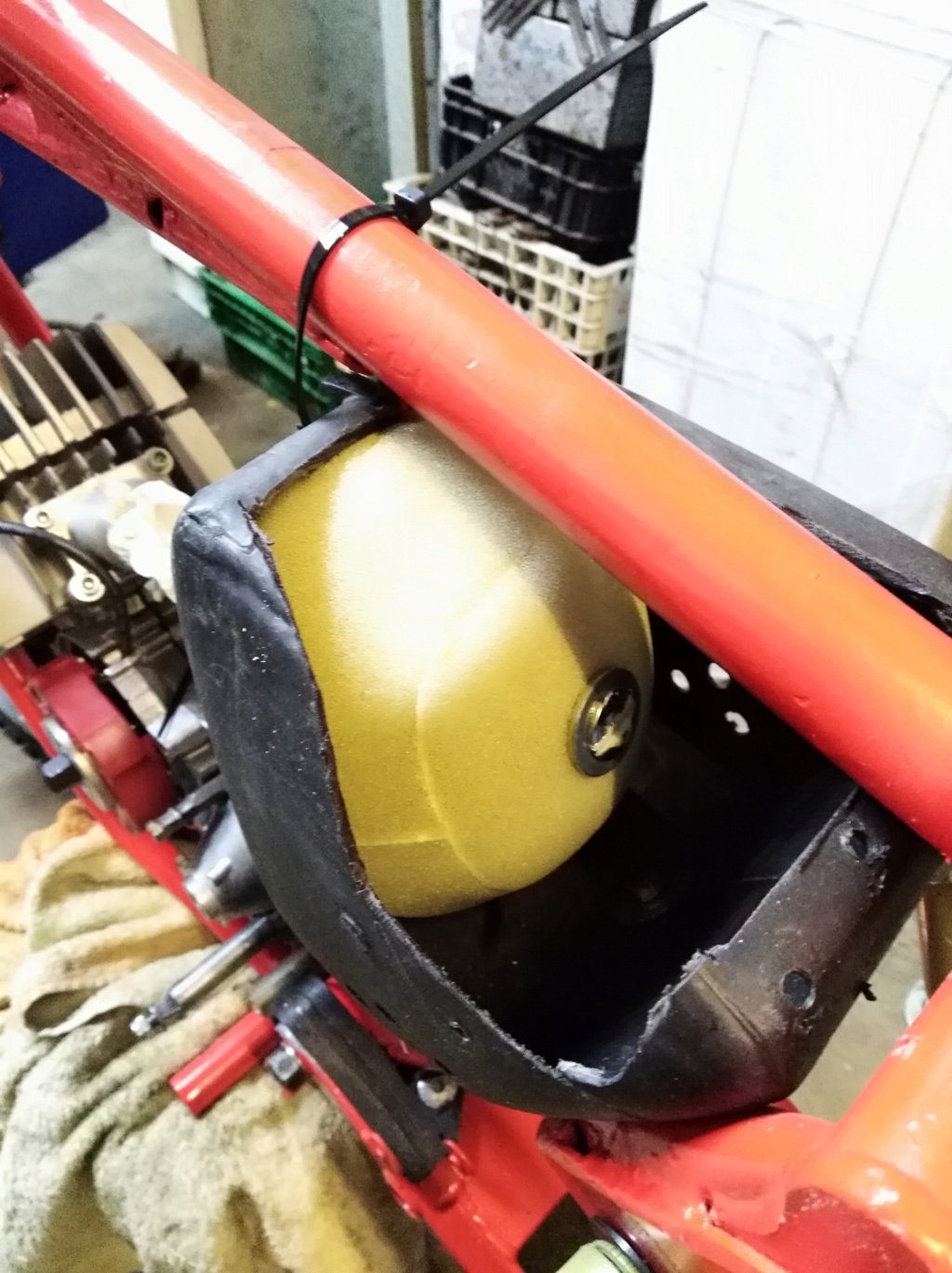

CAJA DE FILTRO
Bueno aqui no se a podido montar lo que en principio tenia pensado.
La inclinacion del carburador a cambiado y demasiada complicacion modificar la caja.
![Transformación Puch Minicross, 4ª Entrega - Página 2 Img_2283](https://i.servimg.com/u/f26/19/83/23/31/img_2283.jpg)
Rebuscando por los restos de motos e encontrado esta caja de filtro, creo de Marathon 50 y le cae como anillo al dedo.
ademas quitamos peso.
![Transformación Puch Minicross, 4ª Entrega - Página 2 Img_2284](https://i.servimg.com/u/f26/19/83/23/31/img_2284.jpg)
Un ves ya sobrepuesta se le a cortado un trozo lateral para dejar espacio a la hora de limpiar filtro poderlo extraer sin desmontar nada fuera de lo normal.
![Transformación Puch Minicross, 4ª Entrega - Página 2 Img_2285](https://i.servimg.com/u/f26/19/83/23/31/img_2285.jpg)
La araña de KTM60 MX le viene al pelo al hueco, se corta una parte que sobresale y a montar.
[/url
Este es el resultado final.
[url=https://servimg.com/view/19832331/445]![Transformación Puch Minicross, 4ª Entrega - Página 2 Img_2287](https://i.servimg.com/u/f26/19/83/23/31/img_2287.jpg)
![Transformación Puch Minicross, 4ª Entrega - Página 2 Img_2288](https://i.servimg.com/u/f26/19/83/23/31/img_2288.jpg)
Al ser la caja de filtro mas corta se a añadido un trozo de plastico para las salpicaduras de barro o agua. (viene a ser una prolongacion del guardabarros )
![Transformación Puch Minicross, 4ª Entrega - Página 2 Img_2289](https://i.servimg.com/u/f26/19/83/23/31/img_2289.jpg)
....................Julio...

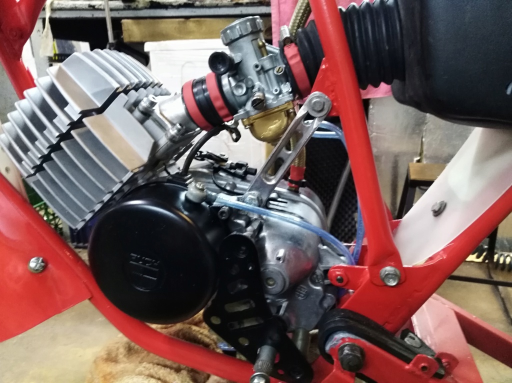

FALLOS A MODIFICAR
Bueno no todo sale como uno quiere y siempre sale un pero.
despues de tener caja de filtro con su carburador ya puesto en su citio e tirado a sobreponer el deposito y me toca con la caja de filtro. creo que con rebajar unas puntas de la caja de filtro sera suficiente o de lo contrario tirar marcha atras y montar la suya debidamente modificada..
![Transformación Puch Minicross, 4ª Entrega - Página 2 Img_2290](https://i.servimg.com/u/f26/19/83/23/31/img_2290.jpg)
![Transformación Puch Minicross, 4ª Entrega - Página 2 Img_2291](https://i.servimg.com/u/f26/19/83/23/31/img_2291.jpg)
En estas imagenes ya se empieza a ver el resultado final.

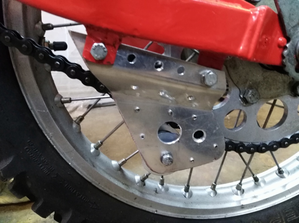

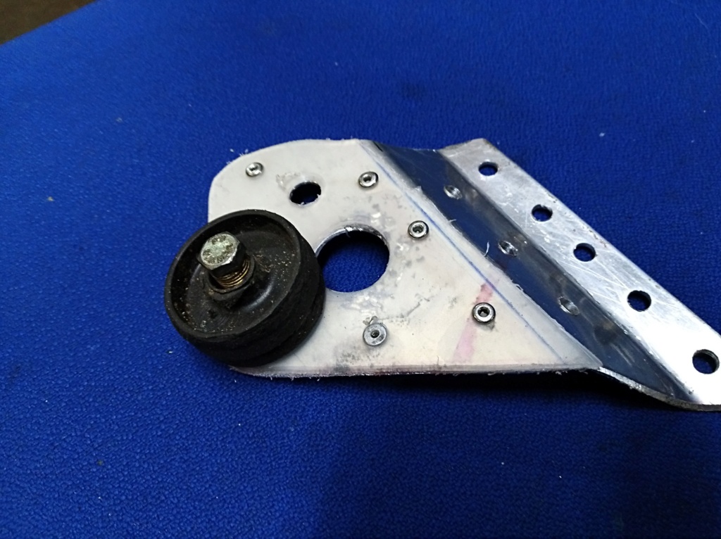

GHIA CADENA
Hoy otro empujon. e fabricado un guia cadena un poco mas adecuado a lo que tiene que ser una ves terminada.
primeramente saque un molde en papel aproximado a lo que seria, tirando un poco a mas grande, para cortar siempre se esta a tiempo.
![Transformación Puch Minicross, 4ª Entrega - Página 2 Img_2302](https://i.servimg.com/u/f26/19/83/23/31/img_2302.jpg)
A CONTINUACION LE DI FORMA PARA APROXIMARLO AL PLATO Y CUMPLA SU FUNCION.
![Transformación Puch Minicross, 4ª Entrega - Página 2 Img_2303](https://i.servimg.com/u/f26/19/83/23/31/img_2303.jpg)
Y LO PLANTEO YA EN SU SOPORTE.![Transformación Puch Minicross, 4ª Entrega - Página 2 Img_2304](https://i.servimg.com/u/f26/19/83/23/31/img_2304.jpg)
Ya teniendo una base para trabajar le doy ya la forma definitiva y por los laterales interiores le pongo un plastico para temas de ruidos y rozamientos.![Transformación Puch Minicross, 4ª Entrega - Página 2 Img_2305](https://i.servimg.com/u/f26/19/83/23/31/img_2305.jpg)
![Transformación Puch Minicross, 4ª Entrega - Página 2 Img_2306](https://i.servimg.com/u/f26/19/83/23/31/img_2306.jpg)
Solo me queda fabricar el soporte interior , lo mismo se forra con plastico y montamos.![Transformación Puch Minicross, 4ª Entrega - Página 2 Img_2307](https://i.servimg.com/u/f26/19/83/23/31/img_2307.jpg)
Pues ya solo queda montar y asi a quedado.
![Transformación Puch Minicross, 4ª Entrega - Página 2 Img_2308](https://i.servimg.com/u/f26/19/83/23/31/img_2308.jpg)
![Transformación Puch Minicross, 4ª Entrega - Página 2 Img_2309](https://i.servimg.com/u/f26/19/83/23/31/img_2309.jpg)
Ya de paso comento, le e montado un tensor cadena .
![Transformación Puch Minicross, 4ª Entrega - Página 2 Img_2310](https://i.servimg.com/u/f26/19/83/23/31/img_2310.jpg)
Pue nada ya casi esta terminada, solo me queda ajustar de la mejor forma posible el cable y leva del freno trasero ,pues al ser una modificacion toca demasiado en el basculante, y eso probocaria demasiado desajuste en el freno al trabajar los amortiguadores.
CADENA
Bueno me faltaba recibir la cadena para ya tener todo montado y poder hechar mano a que me agan el escape.
Pues nada este es el resultado final. cadena tensor y guia cadena ya todo alineado.
![Transformación Puch Minicross, 4ª Entrega - Página 2 Img_2312](https://i.servimg.com/u/f26/19/83/23/31/img_2312.jpg)
![Transformación Puch Minicross, 4ª Entrega - Página 2 Img_2313](https://i.servimg.com/u/f26/19/83/23/31/img_2313.jpg)
A la palanca de cambio le e quitado la goma origuinal y la e sustituido por un trozo de goma de butano. le va como anillo al dedo. y en mi opinion mas racing.
![Transformación Puch Minicross, 4ª Entrega - Página 2 Img_2314](https://i.servimg.com/u/f26/19/83/23/31/img_2314.jpg)
