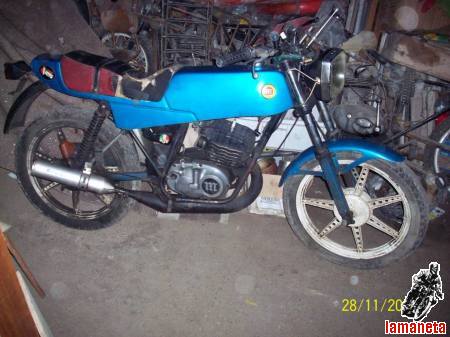

No, Motoret, la de la foto era una endurito reconvertida a crono por que en aquel momento no me podia permitir cambiar de moto, que era lo que yo queria.
De hecho en su momento monte una rueda trasera de crono, pero se rompio en un socavon del asfalto y recurri a la de radios que se ve en la foto.
La crono se queda con sus ruedas.....de crono que para eso me estuve quemando las cejas con el ordenador hasta que las encontre.
Solo me planteraria cambiar la delantera por la de version con disco y no lo tengo muy claro, por que al final con tanto cambio no hay manera de acabar nada, eso sin contar que con cada cambio se va encareciendo el proyecto.
Claro que cuando ves cosas como estas......., (lastima de la tapa, mejor en negro), disco delante y detrás

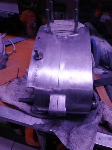

Como ya estaba liado con la tela esmeril, el estropajo verde y la lana de acero y tengo otro bloque de motor con solo el cambio dentro, aprovecho para liarme con el y dejarlo listo para pintar.
Asi si un dia lo necesito es trabajo adelantado
Este bloque es un 26M...., es de enduro 75, muy similar pero no identico (por dentro) al de crono.
Aun falta acabarlo, sobre todo por debajo, pero ya tiene otra pinta

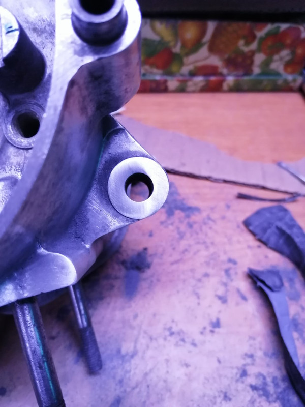

Pues si MGG, aun quedaba algun centímetro jejejeje, carteres listos por dentro y por fuera, ya solo falta enviarlos a pintar de negro satinado.

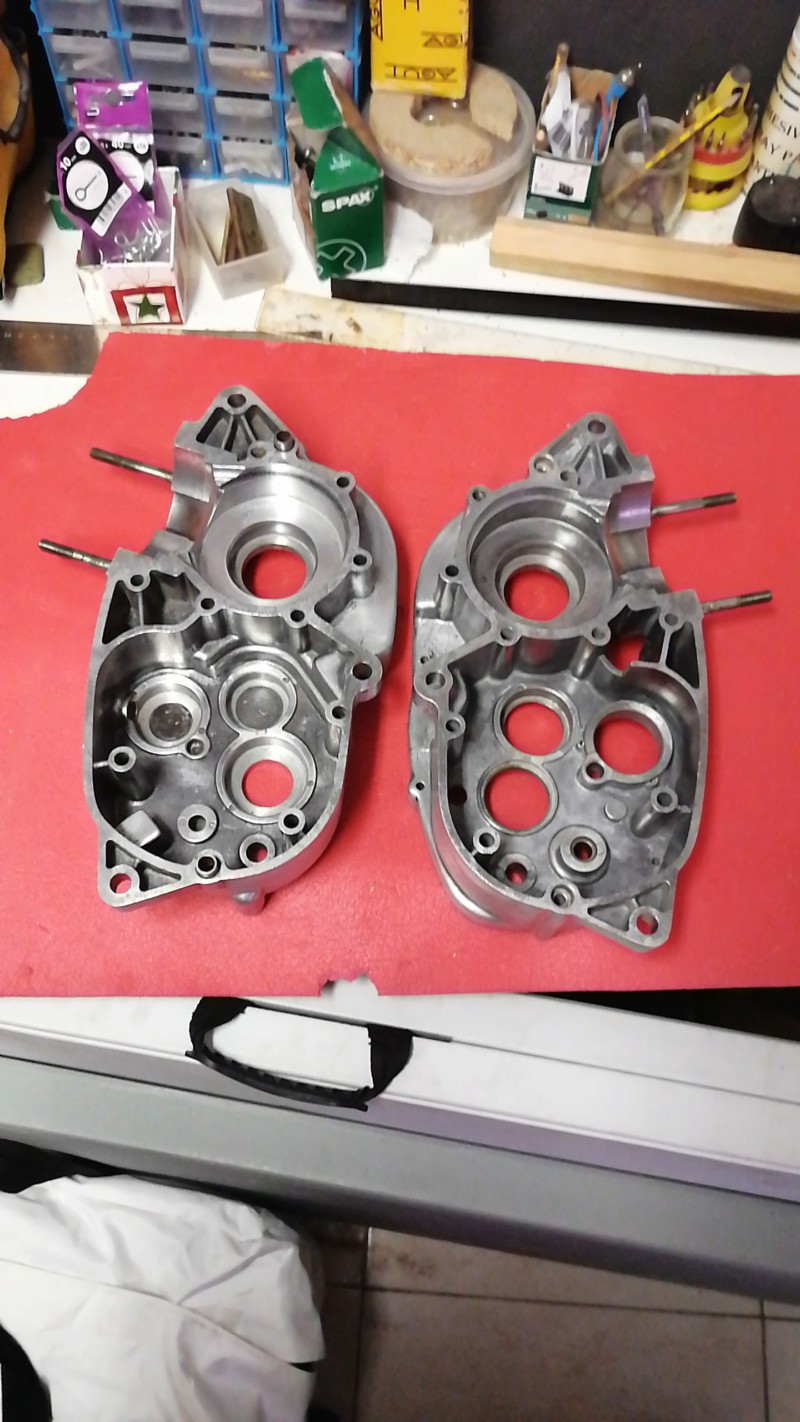

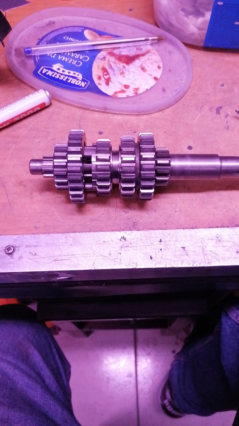

Compre dos carteres un 42M, de crono 75 y un 26M de enduro 75L, todo y ser practicamente identicos por fuera, si tienen algúna diferencia por dentro, algun reten con diferente diametro exterior y el anclaje del plato de encendido tambien es diferente.
A los dos les he aplicado el mismo tratamiento, para no repetir fotos iguales no pondre fotos del otro carter, si comentar que este de la foto esta mucho mejor que el otro.
Este cambio venia montado en el carter 26M, por lo que es de enduro 75, tambien estaba un pelin oxidado, asi que siguiendo los consejos de Amado, lo he desmontado, piñon a piñon (mi primera vez) y despues de pasarlo por el disco de puas ha quedado como nuevo, le faltaba un piñon, ya me habian avisado, en concreto el de la segunda del primario, ya lo he conseguido y esta montado.
Comprobando referencias me he dado cuenta que la enduro 75L, la crono 75 y la crono 125, llevan exactamente el mismo cambio, no hay ni una sola referencia diferente, asi que este cambio ira en el carter de la foto, el de crono.

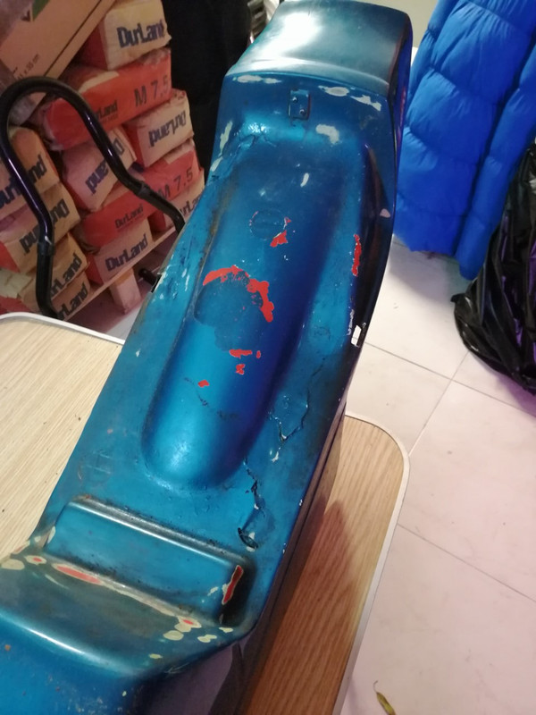

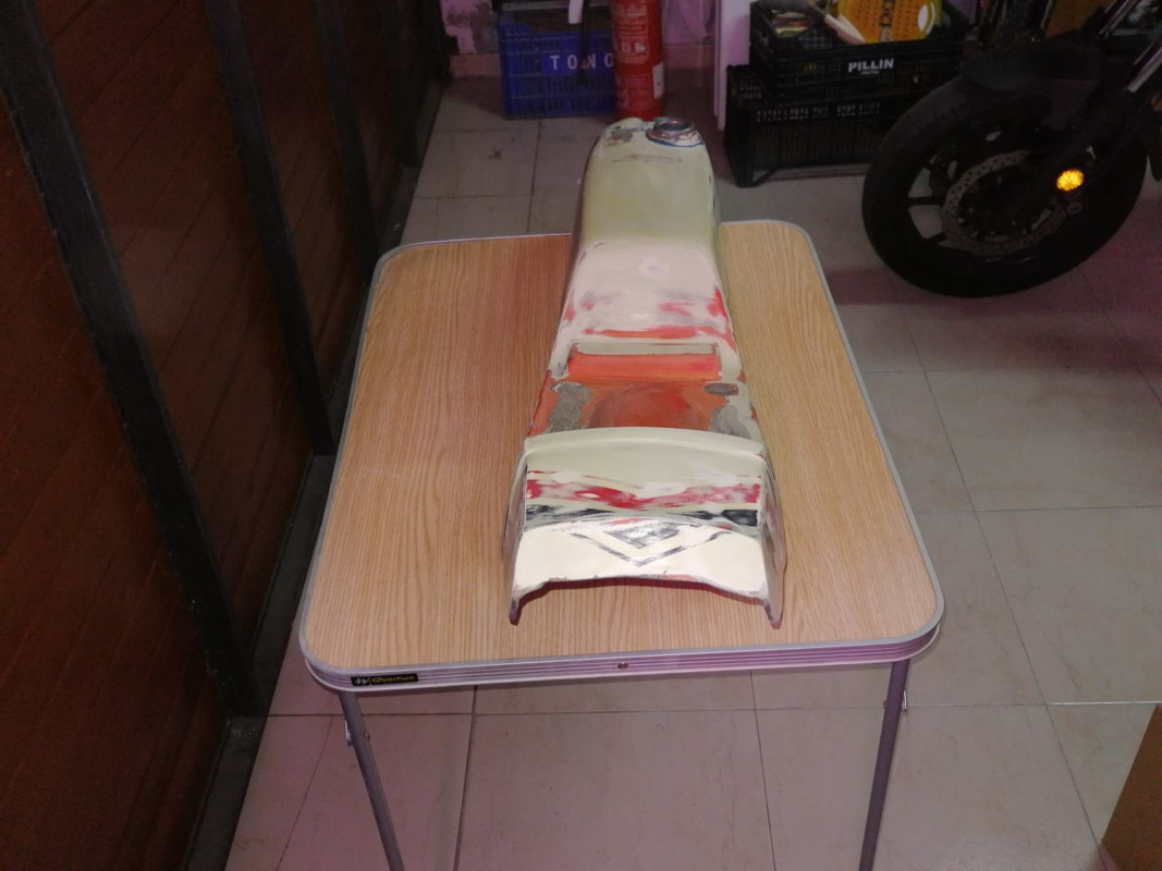

Mientras llega el momento para retomar el tema Derbi, aprovecho para ir adelantando cosas en el tema crono.

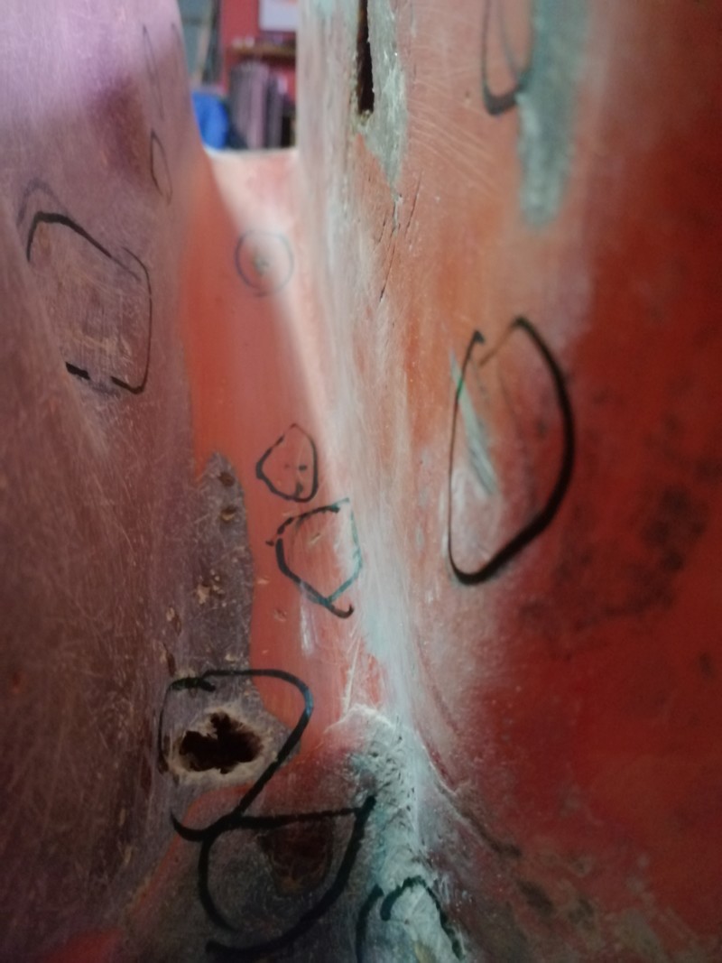

Entre el material que he reunido para restaurar la crono , me llego un segundo kit de carrocería gracias aun compañero de este foro, el kit en cuestión había sido reparado sin demasiada maña o por alguien novato en estos temas.
Quiero aclarar antes que nada que este kit le llego a mi compañero con parte de un material que se quedo, el no llego a hacer nada con el , al final me lo paso a mi por que el no lo necesitaba, así que no tiene ninguna responsabilidad de que este como esta.

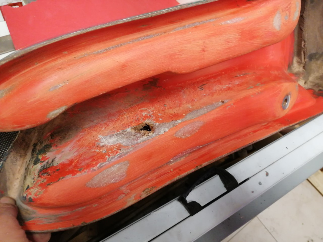

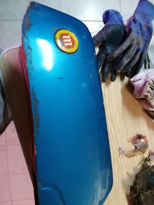

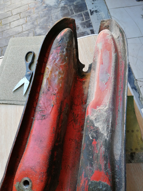

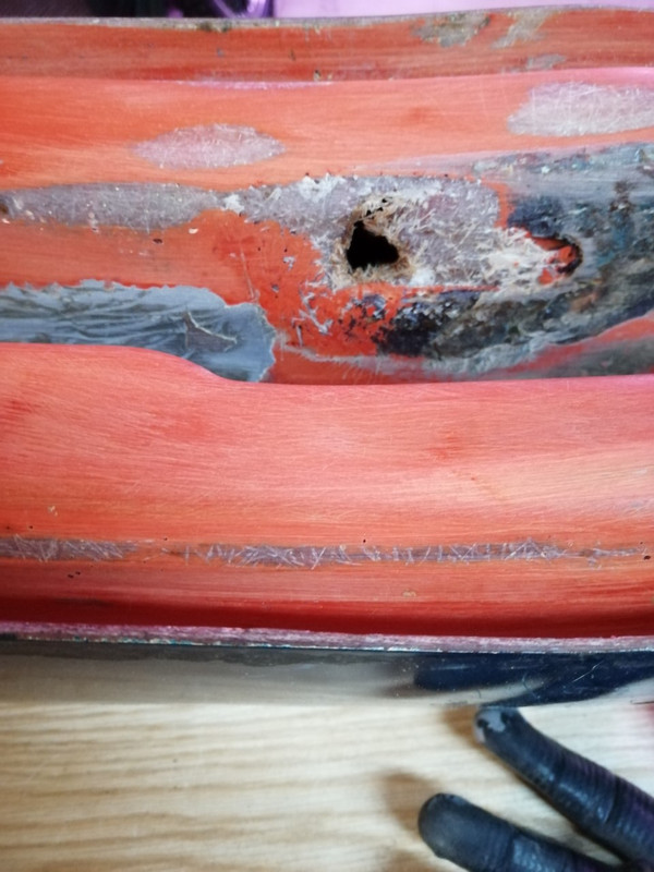

Al dar la vuelta al deposito me encuentro con un gran emplaste de fibra medio despegado , no costo demasiado arrancarlo
Debajo del emplaste me encuentro con varios pegotes de resina y de Nural , incluso algún pegote mezclado de resina y Nural.
En la ultima foto se aprecia que de uno de los lados ya había eliminado algunos de los pegotes de resina ,al lijar uno de los pegotes mas grandes este se empieza a desprender a trozos y aparece esto.
Después de un buen rato de lija dejo la zona bastante limpia, también veo algún que otro pequeño poro , imagino que tendría fugas y fueron poniendo parches intentando solucionarlo.

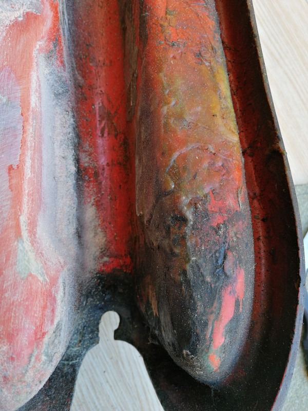

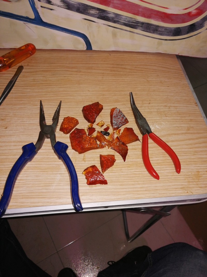

Pero aun quedaba alguna sorpresa mas, al mover el deposito se notaba que había algo dentro dando vueltas por el interior, al final con una linterna y unas pinzas consigo ver lo que es.
Un gran trozo de resina que no sale por el agujero del tapón, no me preguntéis como ha llegado al interior, por que por el agujero que hay debajo tampoco cabe , intentare sacarlo pero no tengo muy claro como, intentare trocearlo para probar d sacarlo por la boca de llenado, si consigo reparar el deposito y que no tenga fugas , la idea que tengo para este kit es que respetando su linea convertirlo en monoplaza, pero lo primero es ver si soy capaz de repararlo , que no se si podre .........pero si se que me lo pasare bien intentándolo.
Como cualquier intento de reparar el agujero y los poros pasa por tener que desengrasar el interior del deposito estoy pensando en buscar u cubo o barreño lo bastante grande como para que poniendo el kit en vertical quede todo el deposito dentro, llenar el deposito y parte del cubo con vinagre y dejarlo varios días, si tenéis alguna idea mejor se aceptan sugerencias.

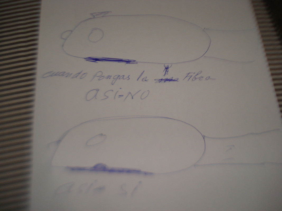

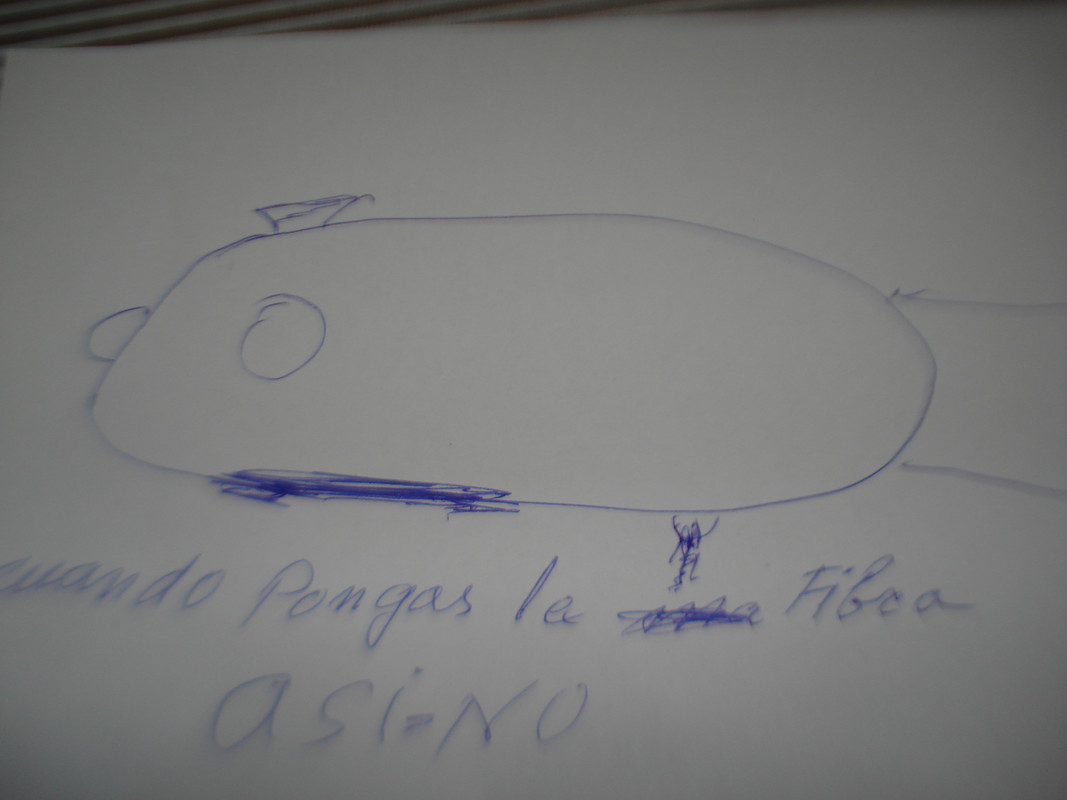

Hola, Gonzalo como e comentado en anteriores post tengo un amigo ya jubilado que a trabajado en //fibras// //onubense// una empresa de Huelva que le hacia toda clase de trabajo en fibra a las fabricas del polo industrial de Huelva, hoy día se dedica a reparar embarcaciones y fabricar barcos, bien este conocido me dijo cuando repare el deposito de la Ossa copa que limpiara por dentro y por fuera con sosa caustica diluida en agua, y luego lo balara muy bien, y quedaba totalmente desengrasado, y a partir de hay que ya podía empezar la reparación con garantía de que no se desprenda la resina
Buen consejo MGG, seguramente lo haré como indicas si al final sigo adelante con este deposito, están saliendo mas sorpresas, ya he perdido la cuenta de la cantidad de poros que van saliendo y aun no he mirado por el lado exterior , según mi hijo que ha tocado este tema mucho tiempo dice que ya ha visto unos cuantos antes de empezar a lijar esa zona.
Gonzalo mi conocido me dijo que en el agujero la fibra las primeras capas la pusiera de esta forma , entrando la un poco en el orificio y seguir asta dejarla recta

Gonzalo.- Lamentablemente es muy habitual este tipo de averías, pues la gasolina, las vibraciones, etc. etc. por el paso del tiempo, suelen dejar este tipo de huella.
Las reparaciones de este tipo siempre son complejas y no suelen durar toda la vida. Yo cuando reparo este tipo de averías con fibra de vidrio después de haber limpiado toda la zona y desengrasado el interior del deposito, suelo verter en el interior resina de epoxi que se endurece rápidamente tapando todos los poros y presenta un acabado cristalino. Lo mismo puedes hacer con los productos de reparar interior de depósitos tipo Tankerite, pero eso si, te va a salir mucho mas caro ya que lo son y la resina de epoxi te va hacer el mismo trabajo.
Suerte con la reparación y espero que consigas restaurarlo.

Gracias MGG y Ampelt por vuestros consejos, la verdad es que tuve unos momentos de dudas por la cantidad de faena que tiene , pero a final me he decidido seguir adelante , como comente este kit es de recambio ya que la moto llego con el suyo, así que no corre prisa y lo iré haciendo a ratos, ademas mi hijo ha trabajado muchos años en el tema y ya me ha dicho que si hace falta me ayudara, pero la idea es hacerlo yo.

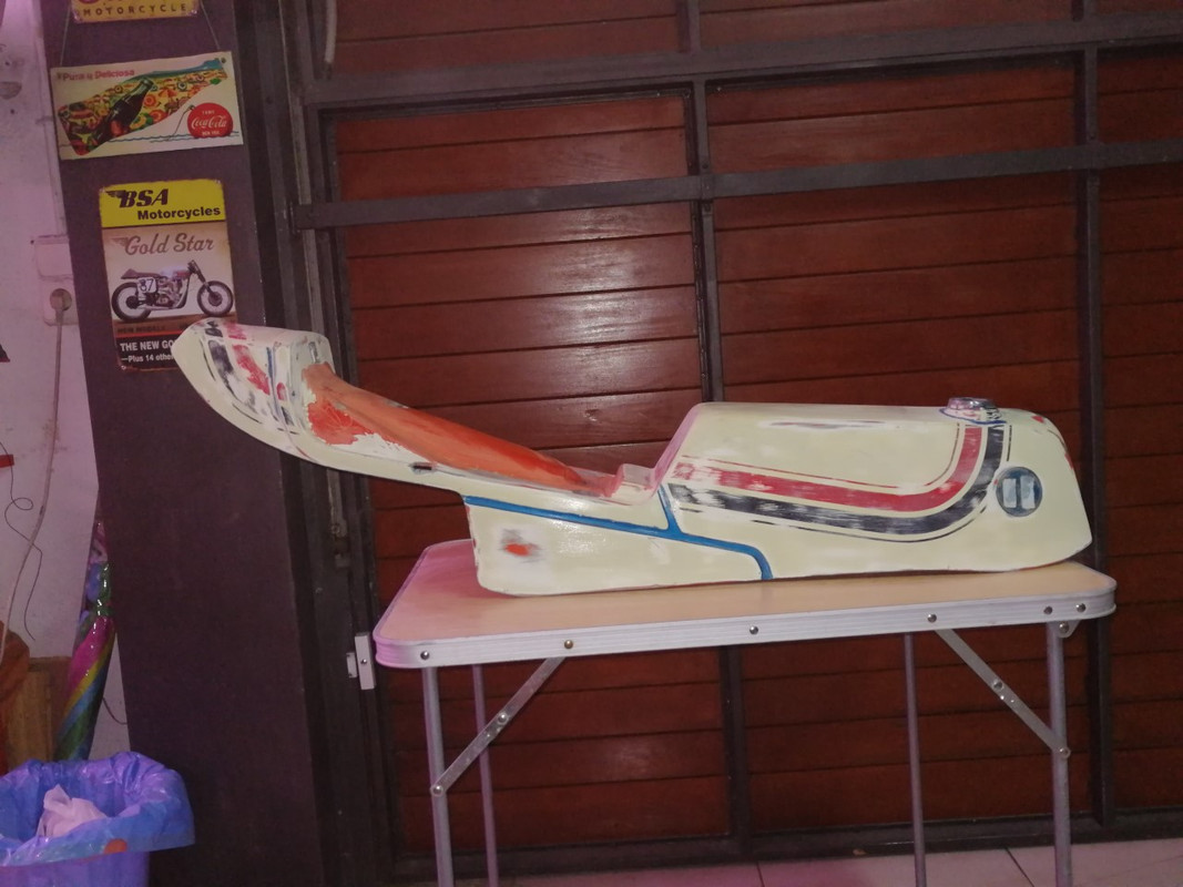

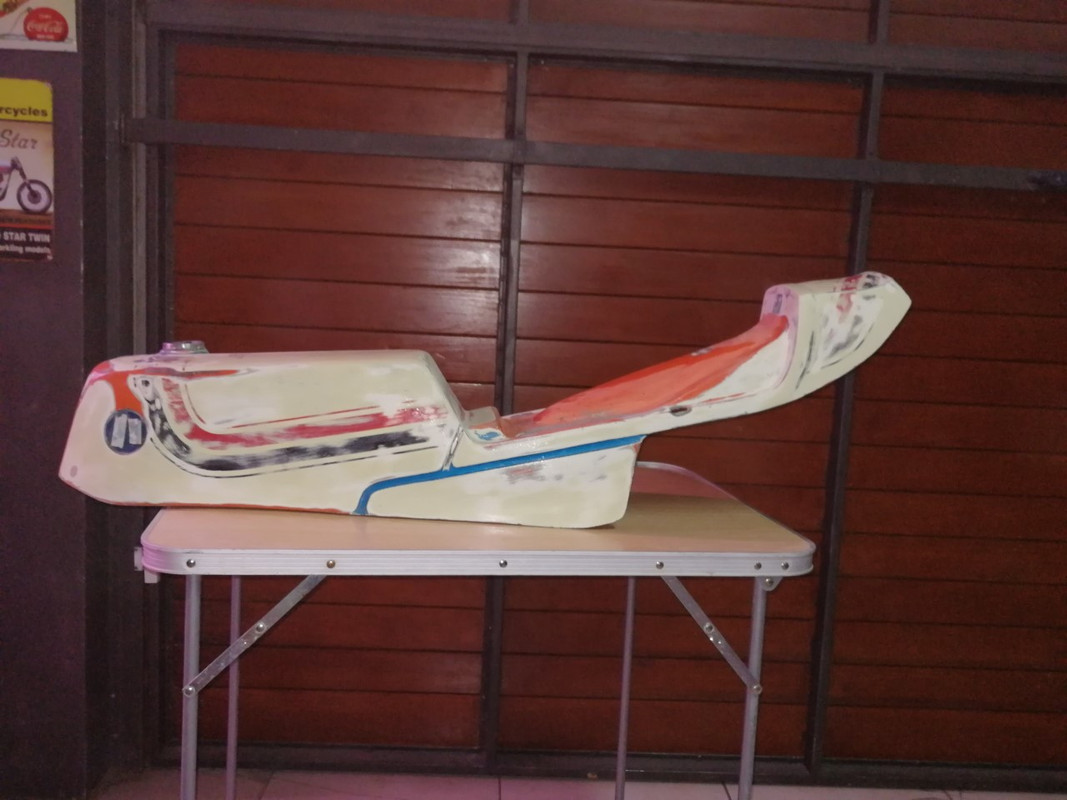

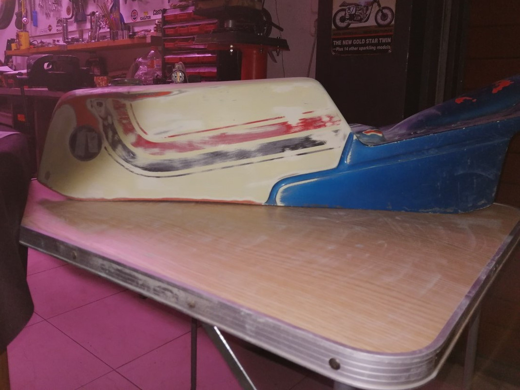

Hoy ya una vez ya decidido a seguir adelante me he puesto a eliminar la primera de las capas de pintura ,para entre otras cosas averiguar si había algún poro mas que reparar, me he llevado una buena sorpresa, ya que este kit ocultaba una decoración que la verdad es que me ha gustado, mejor os pongo fotos.
photo url uploader
picture upload site

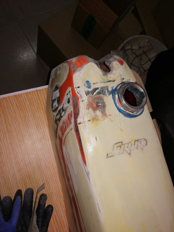

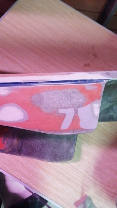

Pero aun hay mas, debajo de la capa de pintura azul había una pegatina con mucha solera .....
Pegatina de Siroko, la primera moto de carreras que diseño el genial Antonio Cobas.
Me ha gustado tanto esta decoración que ha salido debajo que es muy posible que una vez este reparado y cuando toque pintar lo replicare , así tendré uno original y este mas especial , tomare bien las medidas y buscare la pegatina de Siroko , pero eso sera ....cuando toque jejejejeje.
Una vez tenga reparado los poros y el tratamiento interior que comenta Ampelt acabare de eliminar toda la pintura , la primera capa (azul) la he eliminado a mano , un porron de horas, pero cuando toque eliminar esta segunda capa seguramente lo haré a maquina , también había pensado que podría llevarlo a sorrear, pero no se si ese sistema es adecuado para la fibra de vidrio ¿que te parece Ampelt ?
También eliminaron el respirador del deposito que va en lado del tapón de llenado , buscare la marca eliminando la pintura , haber si hay suerte y no sacaron la rosca donde va colocado.

Una cosa que me ha llamado la atención es que este kit no lleva impresas en la fibra mi la palabra Montesa en lo laterales del deposito , ni el 75 o 125 que tendría que llevar en los laterales debajo del sillin, en un principio pensé que los habrían tapado con masilla ,pero al eliminar la pintura de esas zona no hay ni rastro de que lo hubieran tapado, lo que me lleva a pensar en la posibilidad que hubieran algunas que salieran sin esas letras y números impresos en la fibra , ya se que en aquella época todo era posible ,pero no me deja de extrañar, a petición de Motoret os pongo unas fotos del proceso, algunas ya las habéis visto pero otras no, así de paso le damos un poco de vidilla al foro, que últimamente esta un poco soso.
Esta foto ya la ha puesto antes Motoret , el kit de carrocería esta tal cual me llego a mi ,incluido el sillín, pero solo el kit , la moto no.
mobile image hosting
En estas tres ultimas fotos , ya en mi guarida mirando por donde empezar.
lo peor estaba por la parte interior del deposito imagino que hartos de fugas se dedicaron a ir poniendo resina, masilla ,nural y a veces todo mezclado.
llegados a este punto me asalta la duda sobre si vale la pena seguir adelante o no , aparte de el agujero ,hay bastantes poros repartidos por toda la parte inferior, al final decido que si ,que sigio adelante y que tarde mas o tarde menos lo intentare salvar.
Empiezo a lijar el deposito ya que mi hijo detecta unos pequeños bultos o costras y cree que podrían ser poros mal tapados me aconseja usar maquina por que ya me avisa que habrá varias capas de pintura, como soy un poco cabezota empiezo a lijar a mano con una lija de grano 40 bastante gruesa y aparece esto.
Al principio pensé que solo estaría así decorado el deposito ,pero por si acaso seguí lijando con algo mas de cuidado los laterales ( donde no apareció nada ) y el colín donde si aparecia la decoración del deposito.
image host url
La ultima de las sorpresas fue la pegatina de Siroko, las marcas que veía mi hijo en la pintura azul eran precisamente de parte de esta pegatina , que se marcaba en uno de sus extremos y que hizo pensar a mi hijo que podía ser un poro mal tapado.
upload and resize image site
Y esto es todo de momento, perdonar que estén repetidas algunas fotos pero así todas juntas es mas cómodo de ver, el próximo paso sera reparar los poros interiores y el pedazo agujero , lo ire haciendo con calma , también volver aponer el respiradero y dar el tratamiento interior, una vez este todo hecho y comprobado ,seguiré con la parte estética exterior que inevitablemente llevara a eliminar todo rastro de pintura anterior y eso si es muy posible que lo haga a maquina.

Hoy me he puesto un rato y he podido sacar lo que había dentro del deposito, lo he tenido que trocear por que era de una pieza y no salia por la boca de llenado, me ha llevado un buen rato pero ya esta fuera, mañana o pasado me pondré a desengrasar el interior.
Como seguía extrañándome que no estuvieran las letras y números que este modelo lleva impreso en la carrocería , me he puesto a lijar la pintura de uno de los laterales buscando los números que debían estar en ese lateral.
Y si que están , muy bien tapadas pero si que están, supongo que con masilla de carrocero, pero como este kit no ira restaurado original , creo que las dejare tapadas ,que bastante faena dara arreglar las fugas que tiene.
En esta foto esta marcado con rotulador los poros que de momento he visto, aunque es posible que aparezca alguno mas.
Gracias MGG, lo tendre en cuenta.
Hoy me he puesto a desengrasar, por lo menos a intentarlo, el interior del deposito.
Siguiendo los consejos de un conocido mio, que es fabricante de piezas de fibra , he usado acetona, un litro dentro del deposito, tres minutos de moverlo y vaciarlo, secarlo con aire del compresor, lo he repetido tres veces, el resultado sin ser espectacular ha sido bastante bueno.
Pero han aparecido unos 10 o 12 poros mas, ya hay alrededor de 50.
Son tantos que creo que cambiare de tactica, lijare toda la parte interior del deposito hasta que queda la fibra sin rastro de pintura y con buen agarre, despues refibrare toda esa zona , con especial enfasis en los poros, haber si asi lo soluciono
Hoy ya no he tenido tiempo ni ganas de hacer mas
Hoy me he puesto otra vez a lijar e kit y me ha pasado esto
Al lijar por encima de uno de los poros se ha hundido el dedo y ha quedado este agujero, al lijar alrededor del que ya tenia en un lateral la fibra se va hundiendo y se hace cada vez mas grande.
Es como si la fibra estuviera podrida y se fuera desaciendo.
Visto lo visto no perdere mas tiempo con el, supongo que en su dia le darian un tratamiento interior, que o bien lo dieron mal o simplemente quedo mal, por eso saque los trozos de resina que estaban sueltos en el interior.
Como tengo el que traia la moto, no perdere mas tiempo con el, tal y como parece estar la fibra que la tocas y se agujerea no me quiero pegar la faena de arreglarlo para que sigan saliendo poros o desaciendose la fibra.
Asi que para decorar....algun rincon
