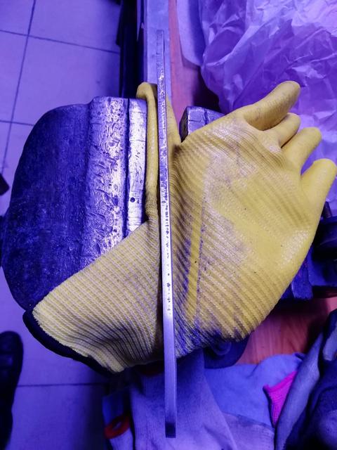

Siguen llegando cosas para la crono, su faro de verdad, el pequeño llego con una donante, el tirante de freno original, algo mas largo que el que vino con la rueda, el basculante que lleva varias semanas en mi garaje, los soportes del faro originales con sus gomas, los soportes necesitarán un re-cromado, en estos momentos esta casi completa, a falta solo de el guardabarros trasero y una espuma de sillin en condiciones.

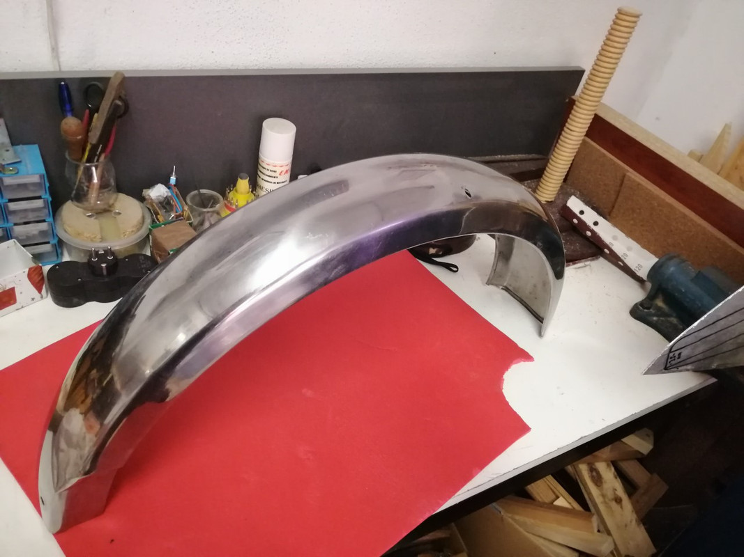

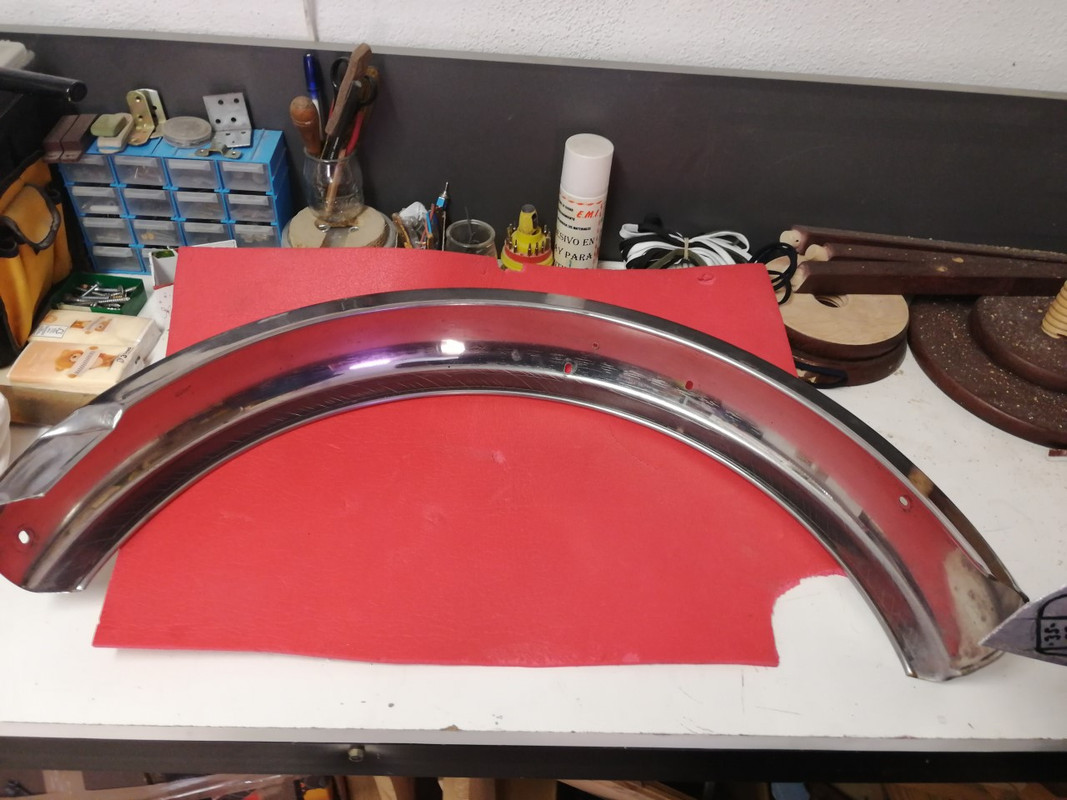

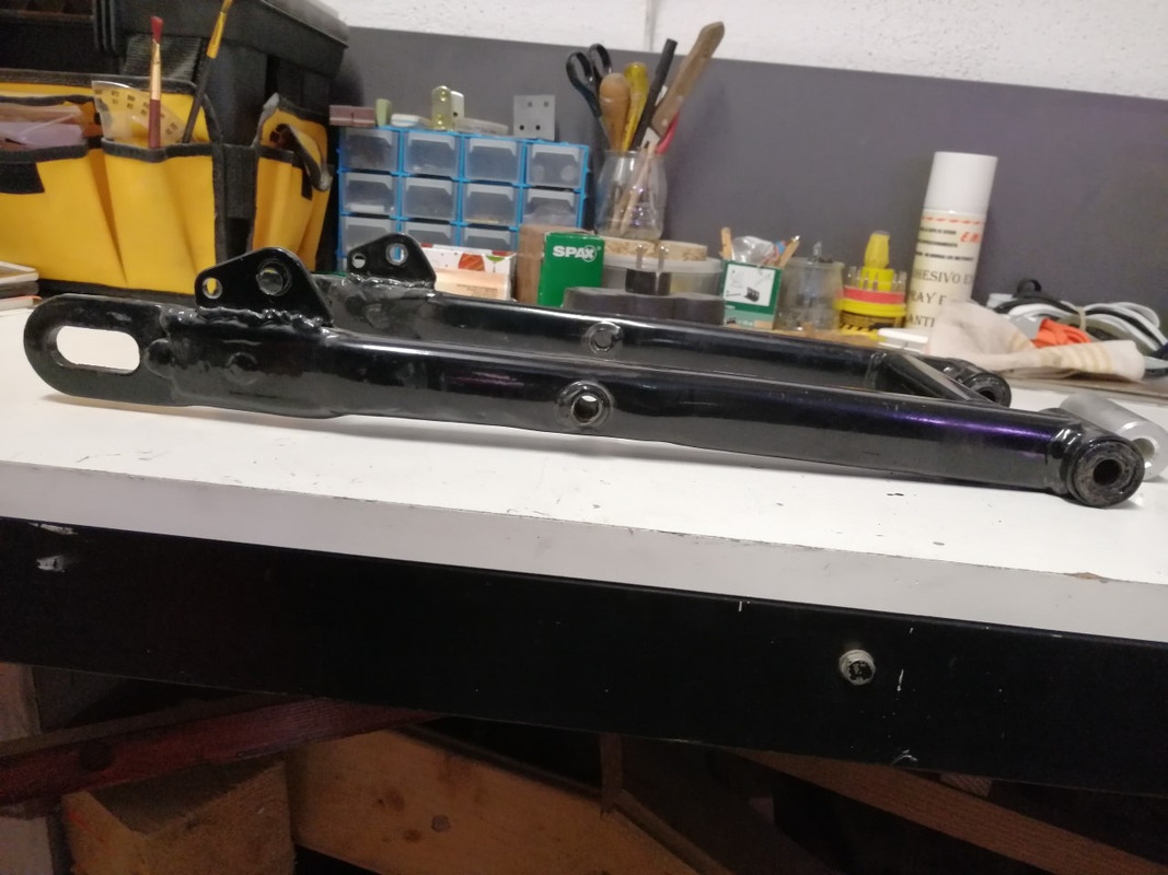

Alguna foto mas......, el basculante llego en este color verde, lo pintare de su negro original, con pintura en polvo.

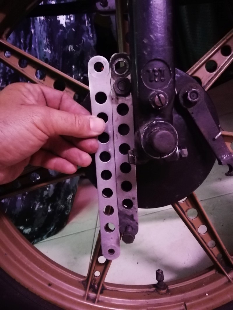

Esta claro que los acabados no eran muy cuidadosos, los cantos del tirante de freno tienen las marcas de la herramienta de corte, los afinare para dejarlos lisos, que siempre sera mas aerodinamico (jejejejeje, es broma)
Antes .........
Durante......
Despues............

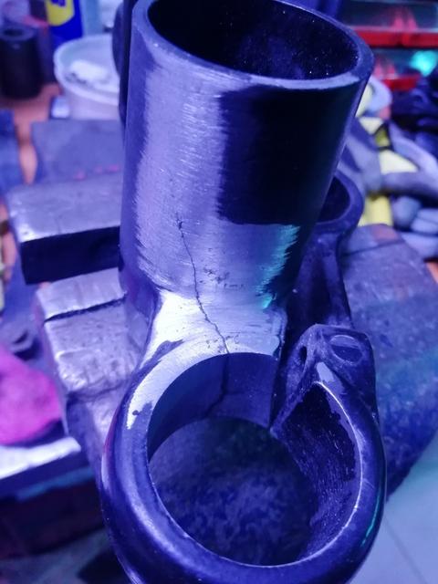

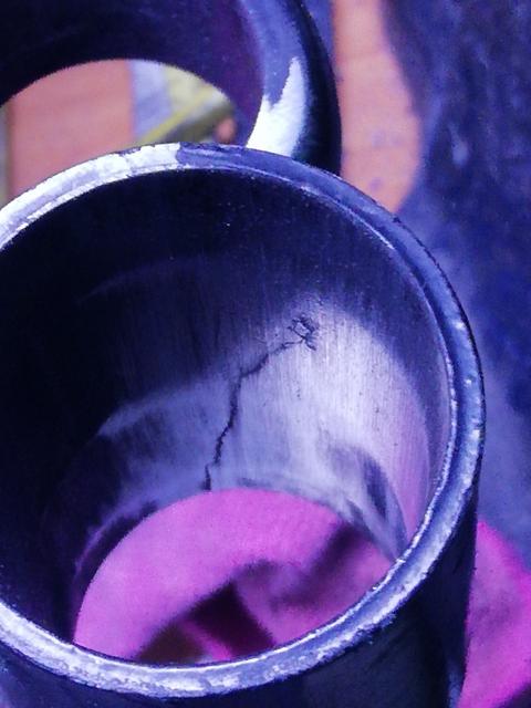

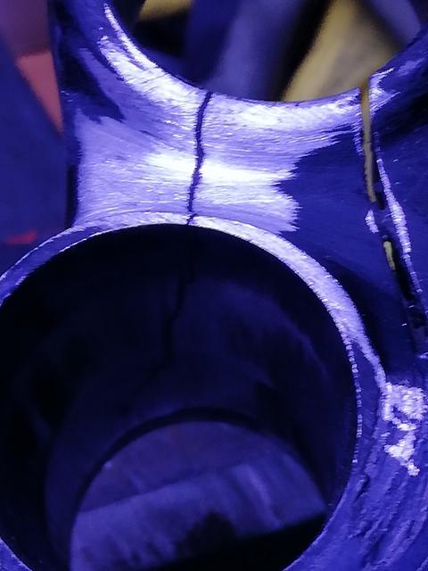

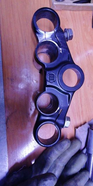

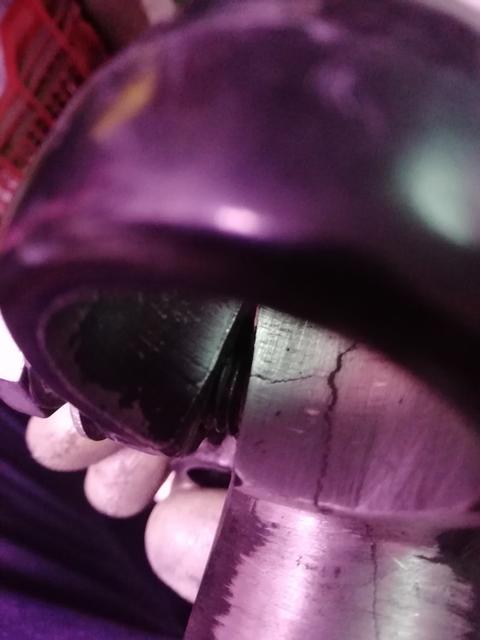

Ayer mientras limpiaba bien las tijas para entre otras cosas poner los rodamientos de dirección nuevos me encuentro con esto
Una posible solución seria soldarlo, mecanizar la soldadura y volver a pintarla , como el tornillo (M10)creo que rosca hasta el otro lado de la fisura podría quedar bien.
El compañero Amado me sugiere que haga el agujero del tornillo pasante hasta el otro lado de la pieza , hacer rosca y ademas poner un tornillo lo suficientemente largo para que salga por el otro lado y poner una tuerca para que quede bien apretado, una mas que buena solución creo.
La mejor solución seria encontrar otra tija superior en buen estado ,así que si sabéis de alguna ...............
Otra de las posibles soluciones que barajo es poner otras tijas Betor que tengo mucho mas robustas y con una separación mayor entre barras ( mismo diámetro) de 2 mm, que lo podría compensar con unas arandelas de reglaje (centradoras) en el eje de la rueda , ganaría en rigidez, pero su aspecto es bastante diferente y por supuesto no llevaría el anclaje del manillar flotante como las de crono ( no es que me preocupe demasiado) , siempre podría pintarlas de negro para disimular.
Estas tijas Betor tienen un eje de dirección mas largo, pero a falta de comprobar con el calibrador creo que se puede intercambiar los ejes de dirección sin problemas, entre el faro y los relojes casi no se veria la tija , la diferencia mas visible estaría en el anclaje del manillar y la sujeción de los relojes , al ser una tija seguramente de una moto de campo , el apoyo del manillar esta un poco elevado, pero como la idea es poner un manillar 5 piezas que tengo supongo que podria acabar compensandolo y encontrar una posicion a mi gusto.
La verdad es que la tija original de crono tiene un aspecto bastante frágil y no es la primera que veo con alguna fisura o grieta.
Ya ire informando de la solución que adopte , pero lo primero seria intentar conseguir una tija en buen estado.

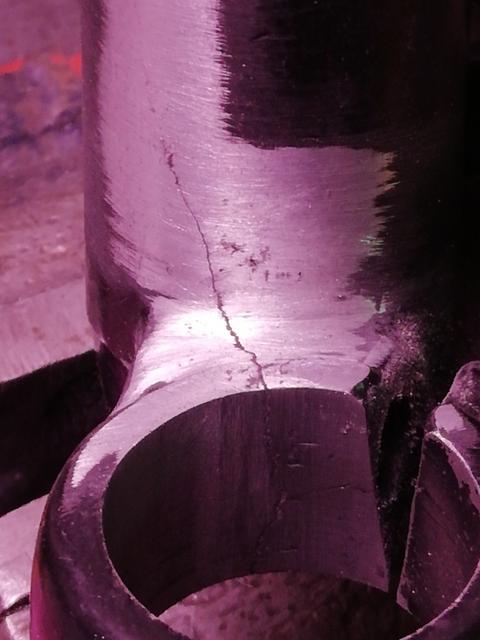

Hoy me he puesto a comprobar el alcance de la fisura de la tija...........
upload photo
cargar imagen
free image upload
Esta tija ,una vez desmontas los silentblocs tiene un aspecto muy frágil ,parece de juguete, demasiados agujeros y demasiado grandes, había pensado en soldarla , pero creo que estaría pensando en la tija y su soldadura cada vez que me suba en la moto o apure una frenada , intentare encontrar una en buen estado y si no la encuentro pasaría al plan B, montar otras que tengo mas robustas.

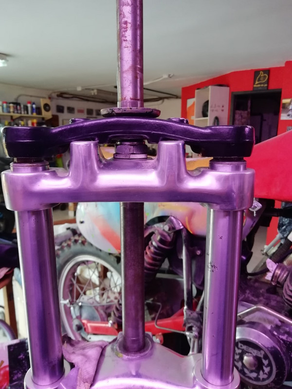

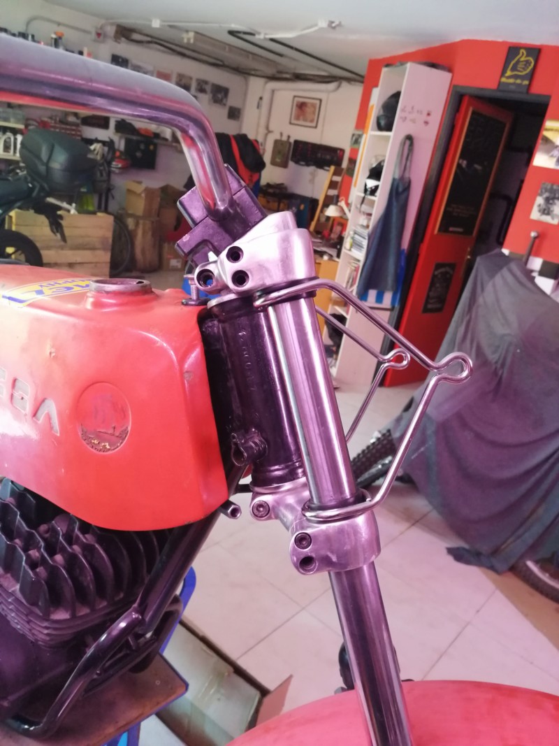

Bueno ,después de hacer una búsqueda de una tija en condiciones y no encontrar nada que estuviera mejor que la mía , me han ofrecido algunas a trozos o que les faltaba algún trozo , he tomado la decisión de pasar al plan B, montare unas tijas Betor, que tienen mas rigidez y la misma angulacion que las de crono, las tengo pulidas a espejo y la duda es si las pinto de negro o las dejo tal cual.
Como el eje de dirección de la tija de crono es mas corto que el de las Betor, pero tienen el mismo diámetro en la zona de agarre con la tija , he desmontado el de la crono para montarlo en la otra aprovechando la prensa que tenemos en el moto club.
Aquí ya con su eje de dirección intercambiado, como siempre hay un pero ( que serian estas cosas sin unos cuantos peros....), al montar el eje ,como la tija nueva es un pelin mas gruesa al montar el eje la zona donde va clavado el rodamiento queda 4 mm mas corta, vamos que 4mm de esa zona del eje quedan .....enterrados en la base de la propia tija, no creo que sea un problema , pero si al montar se queda corta sera cuestión de el tope que tiene la tija inferior para el eje rebajarlo esos cuatro mm, para que la pista del rodamiento quede justo en el borde superior de la pieza.
Como consuelo por no poder montar las tijas originales resulta que estas son bastante mas robustas y creo que se ganara en rigidez, cada vez estoy mas convencido que uno de los posibles puntos flojos de la crono debe de estar precisamente en la tija superior, todas la que he encontrado tenían alguna grieta o algún roto, por lo que de alguna manera con las nuevas tijas mejoro la fiabilidad de esa parte .
También es verdad que he preguntado en Tecnosoldadura si tenia arreglo, y me han dicho que creen que si , que a pesar de la longitud de las fisuras , podría quedar bien , sin deformarse, pero teniendo en cuenta que en el alojamiento de la barra hay dos grietas una vertical muy larga mas otra horizontal mas pequeña que se cruzan la costura de soldadura seria muy gruesa y es mas que posible que habría que tornearla para que quedara bien , al final he decidido montar la otra , el presupuesto de la soldadura también a influido en la decisión.

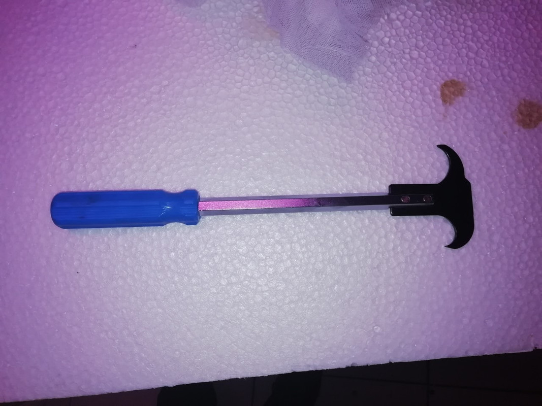

La compre por internet , si ponéis extractor de retenes en google os saldrá la foto y la empresa que la vende ,en 24 horas la tenia en casa, muy recomendable , también hay algún vídeo de como usarla pero no tiene ningun misterio.

Como ya estaba harto de andar con inventos caseros y de tener que andar con cuidad a la hora de sacar los retenes , que a veces salen muy bien pero otras se resisten bastante, me compre esta herramienta , la vi en un vídeo de la red, el precio no llega a 5 euros y la recomiendo al cien por cien , en menos de un suspiro los dos retenes de cada botella estaban fuera , sin ningún esfuerzo y sin padecer por los bordes del alojamiento de los retenes.

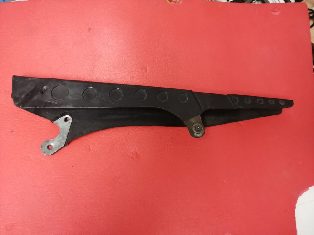

Cubrecadenas, que sin estar nuevo , si esta bien para montarlo.

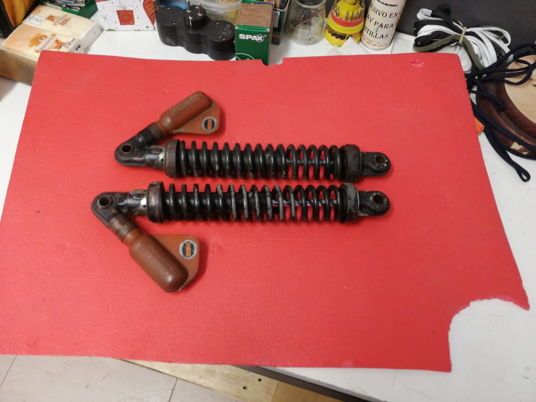

Amortiguadores traseros originales, , necesitan un buen repaso, que estará complicado, creo que este tipo de Telesco Hidrobag son difíciles de reparar.

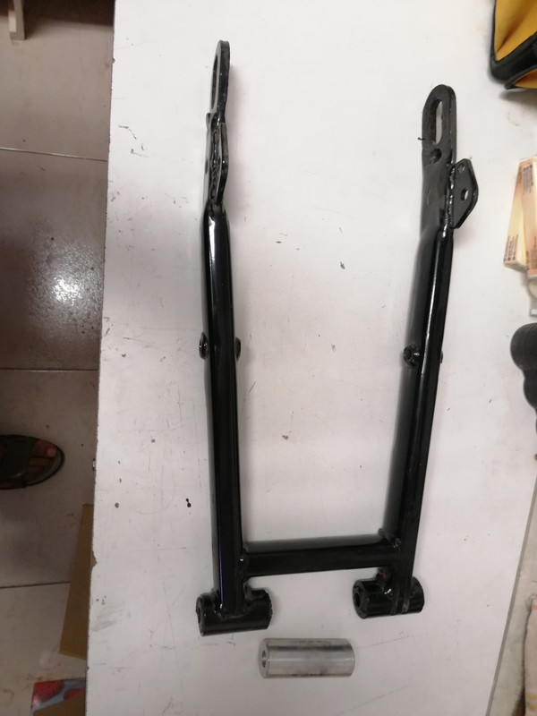

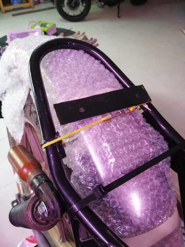

Lo primero que me llamo la atención es que el basculante que montaba no es el suyo, es un poco mas largo y un mas ancho en la zona del eje de la rueda.
ally financial locations
Este es el que montaba , que es de Montesa pero no se de que modelo, sospecho que pudiera ser de enduro H6 o H7 ( de 74/125). Ahora mismo y gracias a un compañero ya tiene puesto el suyo.

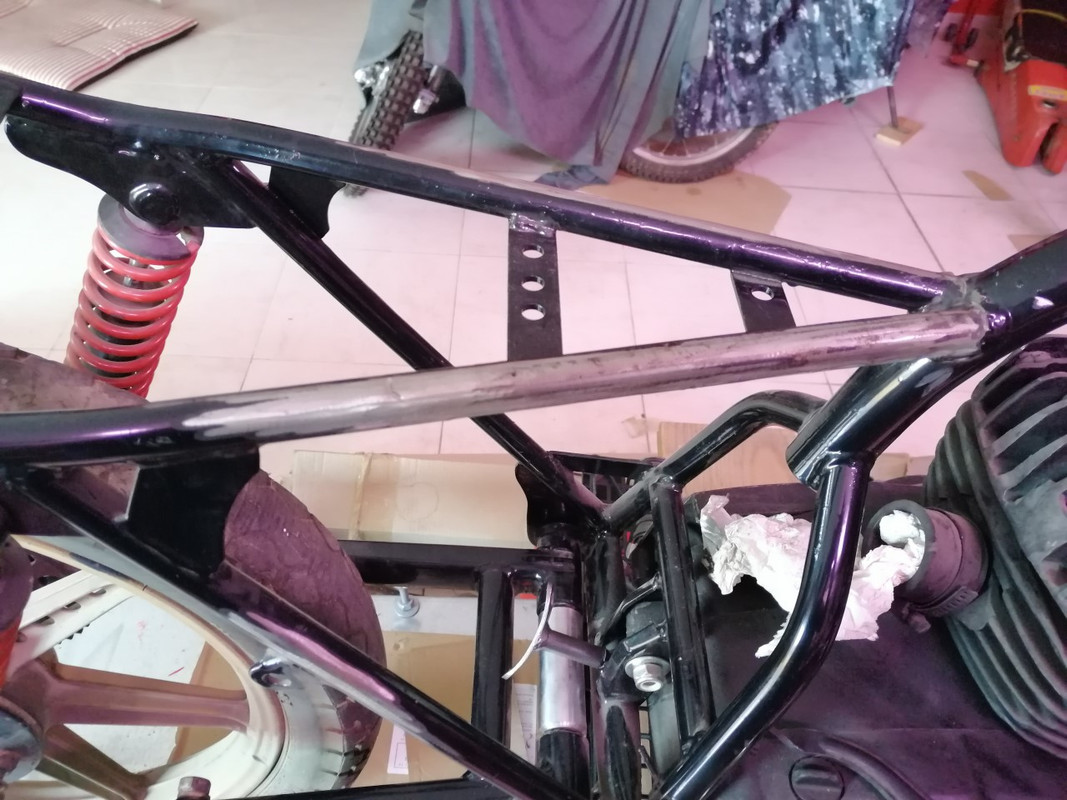

Otro descubrimiento ha sido que este tirante (negro ) que habían soldado al sub-chasis no tenia que ir, ya que hacia imposible poder montar el guardabarros trasero, unos segundos de radial y solucionado, ya habrá tiempo para pulir los restos de soldadura de esa zona . Tendré que hacer los soportes o orejas que sujetan el guardabarros ya que las habían eliminado, lo que me hace sospechar que quizá estaban pensando en montar un colin.
bb&t bank open hours
Otra cosa que me había llamado la atención era que el cableado que salia de la tapa del encendido solo tenia 2 cables, en principio pensé que quizá montaba un rotor, pero al sacar la tapa del volante me encuentro con un encendido electrónico Motoplat , en teoría tendría que llevar un encendido por platinos, pero como esto es una mejora pues perfecto, me pongo a reseguir y eliminar toda la cinta aislante que recubría el cableado y al final han aparecido los cables que faltaban, la tuerca del volante ha tenido mala vida, intentare recuperarla y si no se puede buscare una nueva.
pero lo que mas me ha llamado la atención ha sido la pintura del chasis, el chasis llego pintado en negro con pintura en polvo , en un primer momento pense mira que bien ,eso que me ahorro, pero una vez me lo miro con detalle veo que una vez pintado han hecho esto.
Habían lijado o eliminado la pintura de esas zonas donde se ven los tubos del chasis plateados, de los que quedan debajo el sillín no me preocupaban mucho ,por que los puedo pintar yo con spray , una vez colocado el Kit deposito-asiento tampoco se vería , pero los laterales si que se ven y si no consigo que me queden bien es posible que acabe haciendo pintar todo el chasis de nuevo, el basculante que monta si que habrá que pintarlo por que esta sorreado y sin pintar.
De todas maneras y todo que le ire haciendo alguna cosa , mas para ver si hay que modificar o añadir algo antes del montaje definitivo que por otra cosa, no me pondre con ella en serio hasta que la Derbi este lista o casi lista , cada cosa ( moto) cuando toque.
Esta moto llego a cambio de un trueque como algunos ya sabéis, así que su historia anterior no la conozco y voy descubriendo cosas.

Pocos avances veréis en la crono de momento, de momento ir rehaciendo aquellos soportes que (vaya usted a saber por que ) eliminaron y que habrá que volver a soldar, los del guardabarros traseros listos a falta solo de una cosa, el kit de carrocería va solo sujeto por los extremos, he tenido que rehacer el delantero ,no tengo fotos de momento , va o ira con un tornillo , y por detrás (debajo del colín) va con una goma, en la fibra lleva un ganchito y supongo que en el chasis o en el guardabarros tendrá que llevar otro soporte o ganchito para sujetar dicha goma, tendré que hacer una visita a un compañero que tiene una para ver como va y hacerlo lo mas parecido posible, de todas maneras estoy barajando otra posibilidad y sujetarlo de otra manera, ya os contare que hago al final. el sistema original con el tirante de goma tiene una pega, es muy fácil de soltar , no hace falta ninguna herramienta y es una tentación para los amigos de lo ajeno.
Lo que si ya tengo claro es que con tanta soldadura por hacer por delante , el chasis una vez listo lo haré pintar de nuevo entero, pero cada cosa a su tiempo.

Cuando ya solo quedaba montar la rueda, me encuentro con que el eje no entraba en una de las botellas, el problema estaba en el tornillo allen que sujeta el hidráulico a la botella, sobresalía 1,5 mm mas de lo que debía.
Como tengo otro juego de horquillas de crono, me pongo a comparar y resulta que en esa botella el mecanizado para alojar dicho tornillo, tiene menos profundidad que en las otras botellas, resumiendo, rebajo la cabeza del tornillo ese 1,5 mm y solucionado
Las tijas que he montado ya tiene un mecanizado para poner la pletina de los relojes, así que he aprovechado las bridas de manillar de las tijas de crono, con alguna pequeña modificación las he montado en las nuevas tijas, pero al revés, de esta manera el soporte que llevan estas bridas para los relojes lo podre aprovechar para otra cosa, soporte para el mobil, gps, etc

Otra de las complicaciones de ultima hora fue que la tuerca que va por encima de la tija superior apenas roscaba un par de hilos, quedaba sujeta pero......
La solucion vino gracias a otra tuerca, la que sujeta el rodamiento superior en su sitio, esta tuerca es conica por el exterior y la tija superior va pinchada en esa tuerca, como habia margen, rectifique esta tuerca por su base, para ganar algo de espacio en la punta del eje de direccion.

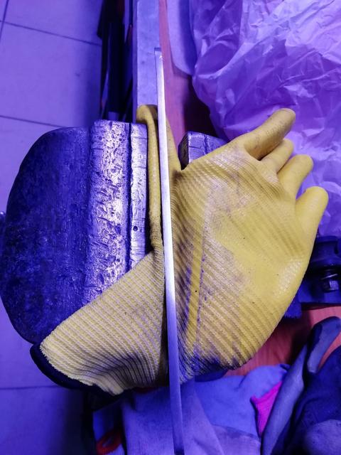

Gracias a mi rectificadora digital, vamos un trozo de papel de lija (Grano 80), unos guantes y un par de horas, mas o menos, rebaje 2 mm la base
