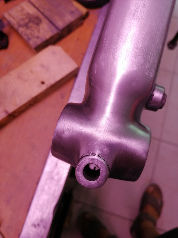

Como tengo otro juego de horquillas, estoy decapandolas y lijandolas para pulirlas , una vez listas ya decidire cual monto, las otras quedaran como recambio. El culpable de que este puliendo uno de los juegos de botellas es nuestro querido compañero Motoret ,jejejejejeje, me paso unas fotos y me gusto como quedaban .

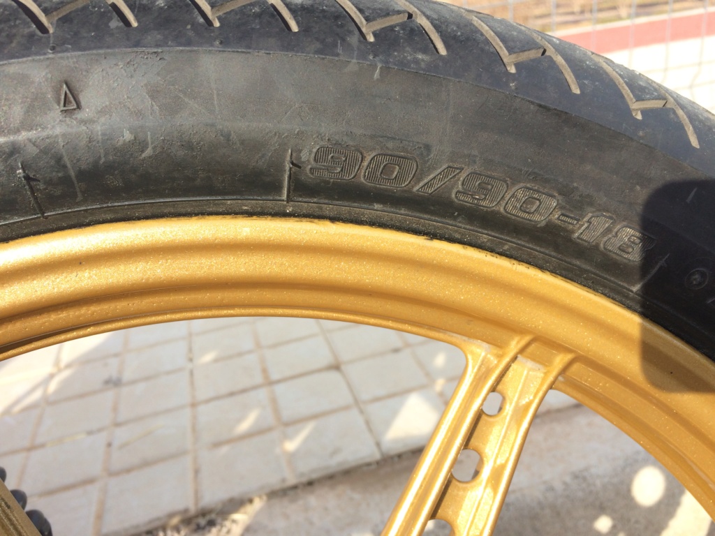

La llanta de crono no es tan dorada, pero despues de ver esta foto, me lo estoy planteando, ya tendre tiempo para decidirme.
La verdad es que la parte delantera de esta moto, el conjunto horquilla pulida, guardabarros de TZ rojo (como el mio) y llanta dorada me gusta mucho como queda.

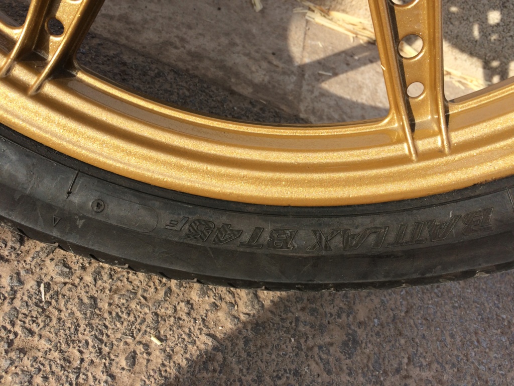

Por cierto la moto de tu amigo va bien calzada de gomas , nada menos que unos BT45, creo que es la mejor goma para asfalto disponible para nuestras clásicas , cada vez estoy mas convencido de pintar las llantas doradas, a este paso tendrá faena Sisco .

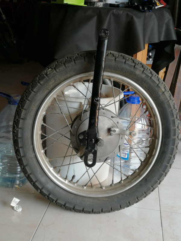

Como algunos ya sabéis ,mi crono llego un poco tuneada a mis manos, yo creo que habían querido hacer una moto para circuito o como mínimo una preparación tipo de carreras, se le habían eliminado los soportes del guardabarros trasero, soldado una pletina que tenia toda la pinta de estar colocada para poner un colín y luego esta el tema ruedas, llego con una dirección completa de Benelli 250, horquillas, tijas,faro ,relojes y una rueda con su disco,etc, la rueda trasera también de Benelli 250 y un basculante de Montesa 4 cm mas largo que el de crono ( creo que de alguna enduro ) adaptado al chasis de la crono y a la rueda de Benelli, se cambio la ubicación y forma de los soportes de amortiguadores (del basculante) , para poder montar unos amortiguadores con el mismo recorrido.
Supongo que con el basculante mas largo querían ganar masa estabilidad en recta y curvas rápidas, por cierto el basculante esta pintado en negro con pintura en polvo. Pues bien como el basculante y la rueda no los voy a montar y en mi guarida el espacio es limitado los pongo a la venta ,a un precio creo que muy ajustado y siempre negociable, también aceptaría algún cambio por material para la crono .
image upload link
La rueda va completa, con su tambor, corona ,leva y eje, si hay algún interesado contactar por privado , pongo el anuncio en la sección de mercado .

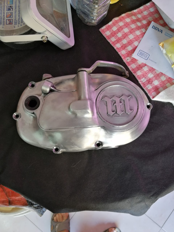

En esta ultima foto se aprecia como viene de origen ( la de color negro) y como ha quedado después del tratamiento dermo-estetico aplicado, ( la del al lado), mucho mas aerodinámica ,
,ahora falta darle el acabado final que quiero darle , en unos días probare con discos de estropajo verde.

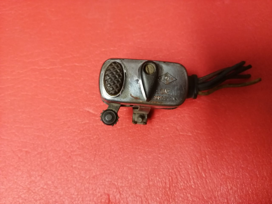

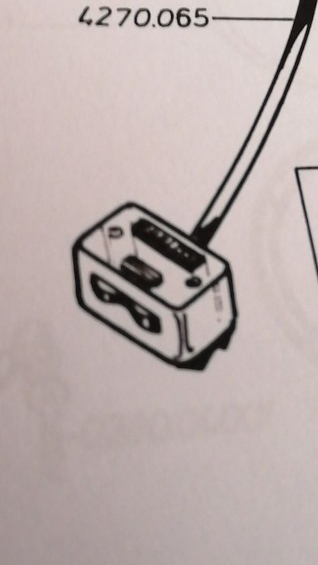

Tambien necesito el interruptor de luces , yo tengo uno que no corresponde con el de la crono, pero que lo cambiaraia siempre que le interese a alguien , por uno de crono.
Este es que tengo yo para cambiar por uno de crono.
ally bank near me
Este es el que busco, el de crono va atornillado al soporte de la maneta , pero había otros iguales con abrazadera para el manillar , en principio me sirve cualquiera de los dos , si no le interesa a nadie el cambio es muy posible que le monte este que tengo o alguno otro mas sencillo que tengo por algún cajón.

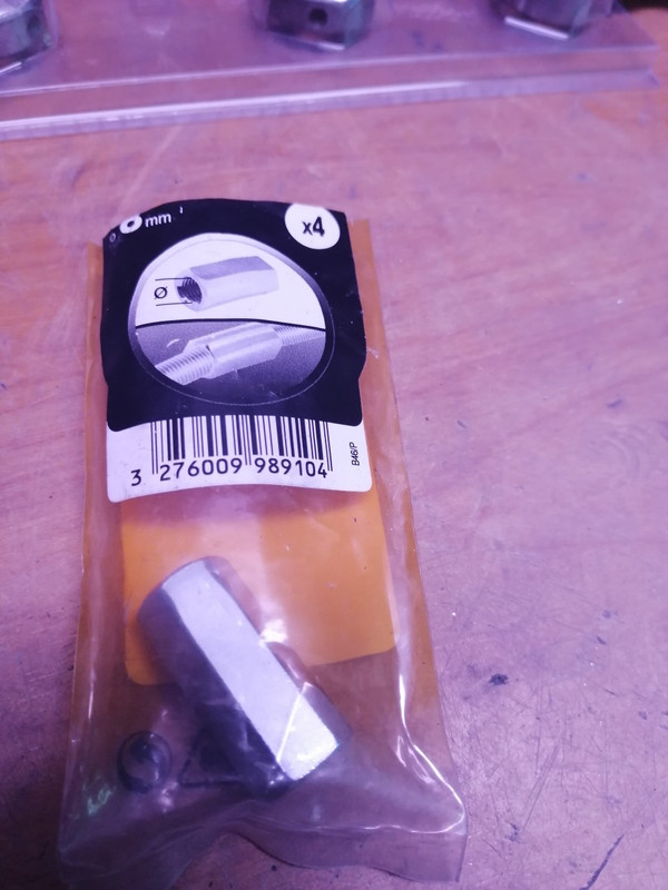

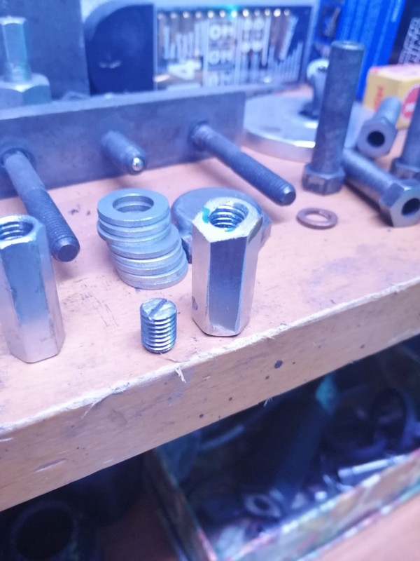

Hoy me he puesto a terminar el tema dirección de la crono, me faltaba solucionar el tema de los topes de dirección, con las nuevas tijas los topes se quedan cortos y las tijas tocan en el deposito, ademas la inclinación o angulación de los topes tampoco era la adecuada, esto ultimo muy fácil de corregir .
Lo primero que se me ocurrió por que no quería soldar ningún suplemento, fue intentar hacer rosca en los topes de dirección , para poder roscar estos suplementos.
picture to url
Pero hay un problema , es que la herramienta que lleva la terraja no se puede usar por falta de espacio, después de mas de dos horas de intentar usar la terraja con los dedos ( si ya se que es una animalada ,pero lo tenia que intentar) y solo conseguir alguna ampolla en la yema de los dedos, tuve que buscar otra solución.
El suplemento de la foto tiene rosca interior de M8, le pase una broca de 8 pero solo hasta poca mas de la mitad de la rosca , de esa manera lo puedo pinchar en el tope de dirección hasta llegar al trozo de rosca donde hace tope, para poder graduar hasta donde me interesa la longitud de los topes, me he fabricado unos espárragos interiores .
Roscando estos espárragos dentro del suplemento puedo variar la longitud del tope de dirección, hasta dejarlo donde yo quiero, así una vez ajustado le puedo dar un punto de soldadura por el otro extremo y que quede fijado donde me interesa, una vez ya soldado puede extraer el esparrago interior y rellenar el orificio con silicona negra , una vez el chasis o esa zona ya estén pintados , que ademas servirá para que el tope no toque directamente (metal con metal ) a las tijas.

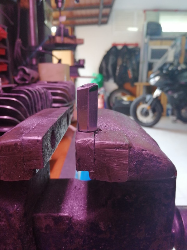

Aquí el esparrago y el suplemento, el esparrago es un trozo de tornillo de M8 cortado a la medida que me interesa y haciéndole un corte en la parte superior , permite con un tornabis roscarlo .
best image hosting free
Al suplemento hay que darle una inclinación adecuada para que apoye completamente plano en la tija.

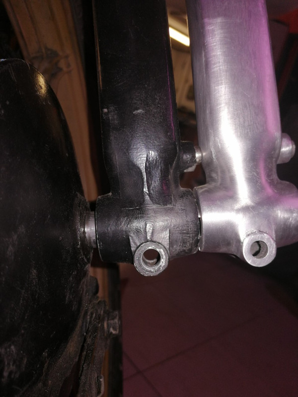

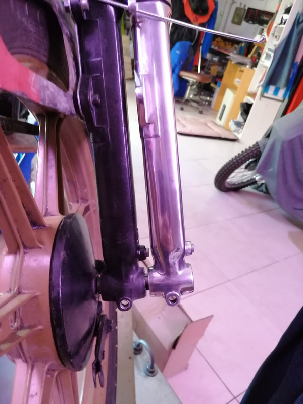

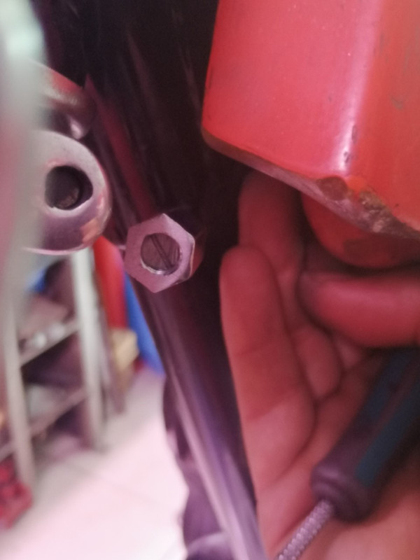

Ayer me quedo pendiente poner una foto, donde se pueda ver como hace tope la tija en el suplemento que puse.
Aquí se ve desde abajo ,gracias al rebaje que hice en uno de los extremos , el suplemento apoya completamente plano en la tija. bounce

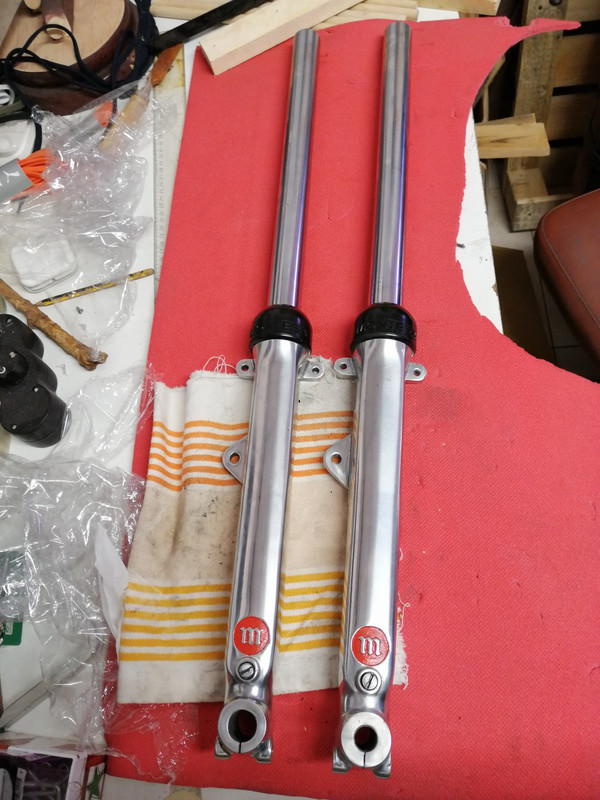

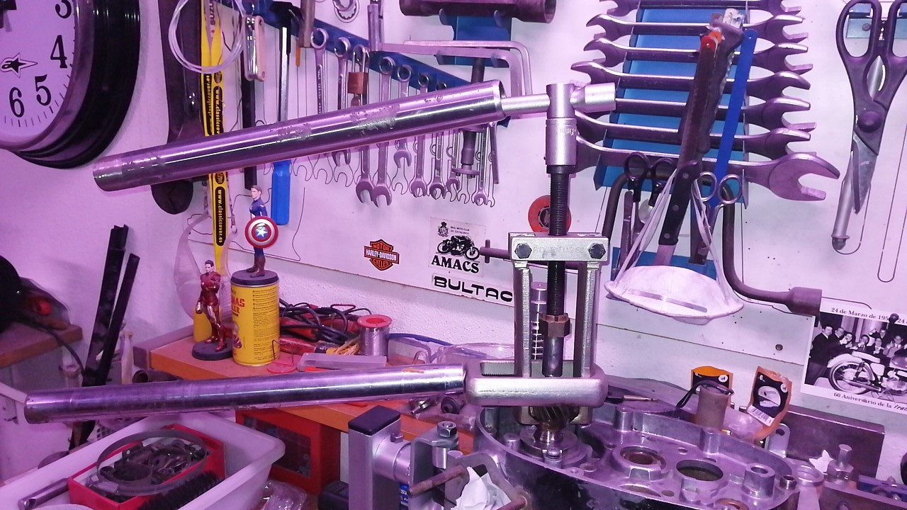

Como tengo que dar el acabado final a las botellas que pulí, me he puesto a desmontar las barras, ya tengo los retenes nuevos , es mas cómodo trabajar las botellas sin las barras, lo tenia pendiente hace días, pero es que me da mucha mandra por todo el merde que se monta, con el aceite viejo ( vaya pestazo) , he aprovechado para hacer una limpieza a fondo de todo el interior , tanto de las botellas , muelles ,interior de las barras y sus hidráulicos.

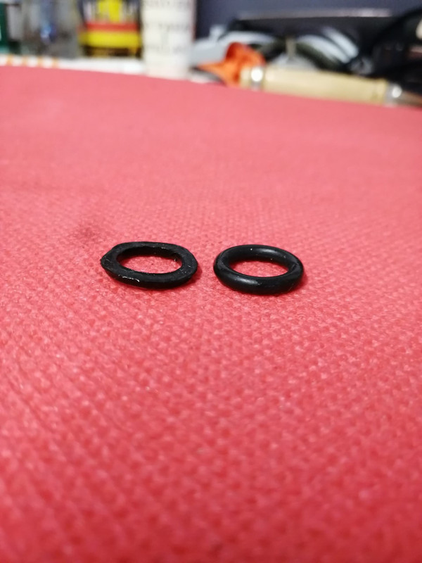

los hidráulicos en las puntas llevan unas toricas encastradas , que al introducir la barra en la botella se asientan contra el interior de la misma , evitando asi que pueda salir aceite por el orificio del tornillo que sujeta el hidráulico a la botella.
Hablando con algunos compañeros del tema , me he dado cuenta que la mayoría no prestan atención a esta torica y cuando cambian retenes , no suelen cambiar esta torica, la verdad es que muchas veces esta tan aplastada que si no miramos con cuidado casi ni se ve .
closest gas station near me
Diferencia entre torica vieja (plana) y la nueva
Aquí es donde va la torica, este casquillo tiene un surco o canal debajo de donde esta colocada la torica , al hacer presión contra la botella ,parte de esta torica se introduce en dicho canal , este casquillo va colocado en la punta del hidráulico, y aunque por lo general al sacar la barra sale junto con el hidráulico la verdad es que va a presión y a poco que estiremos de el se suelta.
bareera meaning in urdu
El casquillo ya colocado en su sitio, esperando el momento de montar todo en la botella.

Pongo una foto de una de las botellas de crono ya pulidas , aclaro que tengo dos juegos, las que ahora están montadas en color negro , a las que puse retenes y aceite nuevo, pero se conservo su aspecto exterior original, el otro juego las he pulido y trabajado por fuera para darles un acabado mejor, también pondré retenes y aceite nuevos, cuando llegue el momento del montaje final ya decidiré que acabo montando, las otras quedaran de recambio.
Yo creo que la llanta dorada con plato porta-zapatas negro y botellas pulidas puede quedar muy bien , ya veremos........... , que conste que la culpa la tiene una foto que puso Motoret
Ya terminadas y listas para guardarlas , con sus retenes nuevos y aceite SAE 15 ( 150 cc por botella) cuando llegue el momento ya decidiré las que montare.

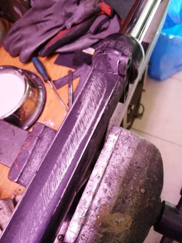

Asi estaba la pieza despues de limpiarla, es una pieza que se tendra que cincar y contra mejor sea su aspecto antes, mejor sera su aspecto despues.
Un rato despues y mucha tela esmeril este es el resultado

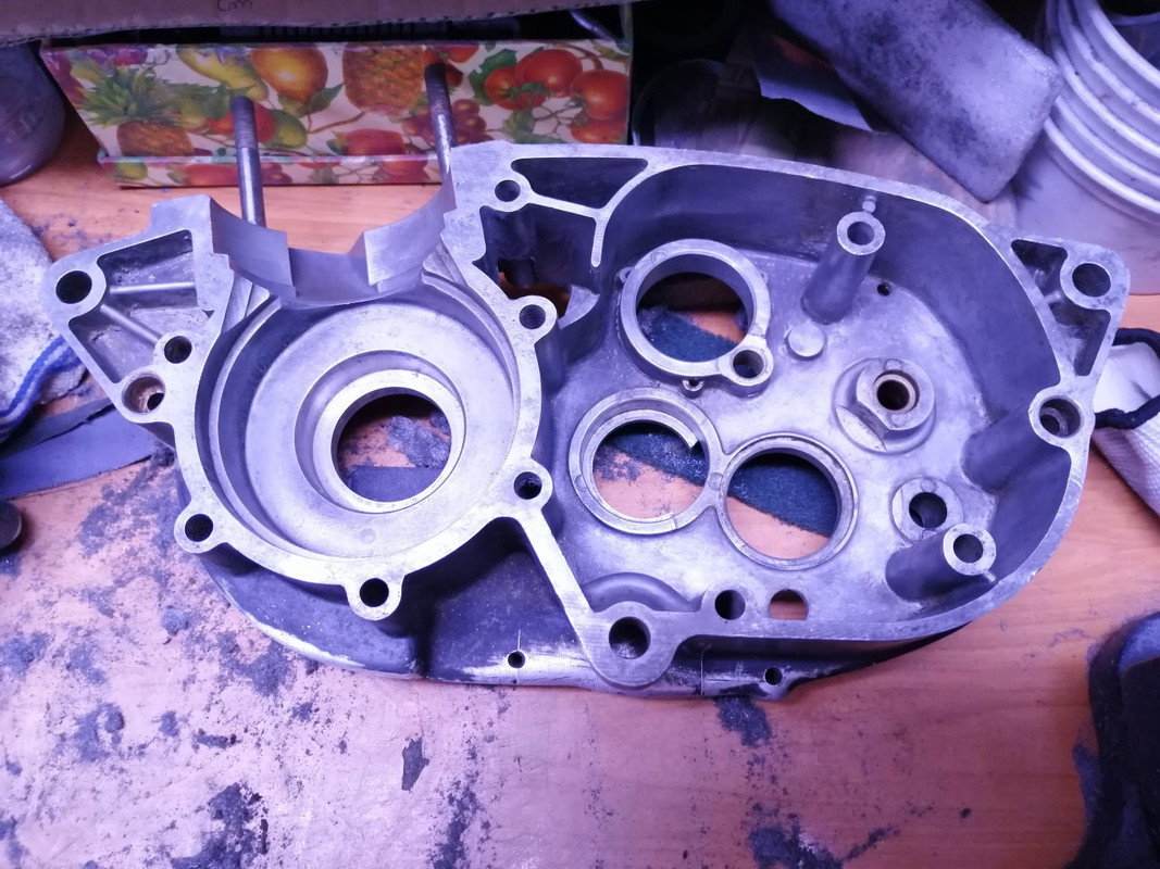

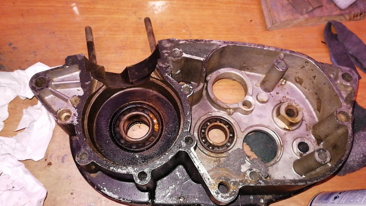

Este verano me hice con un par de carteres o bajos de motor de Montesa crono, se los compre al señor Gris , en wallapop, tiene unos precios muy asequibles ,ojala fuera mas generalizado entre la gente que comercia con estos materiales.
Uno de los bloques lleva solo cigueñal y biela mas algún rodamiento del cambio , nada mas , el otro bloque solo lleva el cambio y según me dijo el vendedor a ese cambio le falta un piñón, aun no lo he abierto ,así que no se cual.
La idea es dejar los bloques preparados para su uso cuando sea necesario, de momento he abierto el que lleva el cigueñal , he sacado los rodamientos y el cigueñal, con calma cambiare biela ,buscare los rodamientos nuevos ,todos , y pintare los carteres de negro satinado así como las tapas del carter , cuando toque hacer el motor de la crono sera faena adelantada , solo tendré que abrir el motor que lleva la crono y hacer un trasvase de pieza al bloque restaurado, que habrá recibido un tratamiento completo para dejarlo como nuevo y que ya tendrá hecha biela y cigueñal, os pongo unas fotos que siempre es mas entretenido que leer.
free photo upload website

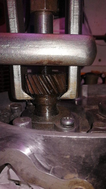

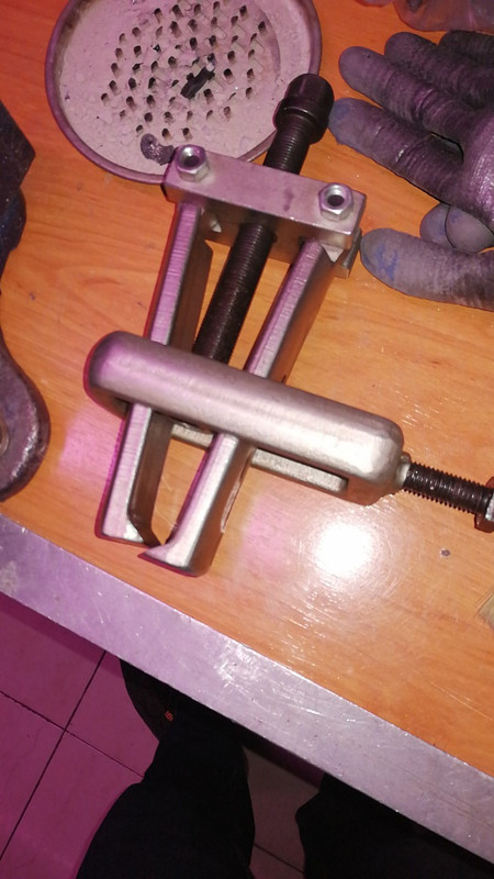

Lo primero que hice fue intentar extraer el piñón que va en el extremo del cigueñal, ya me habían advertido que cuesta un poco.

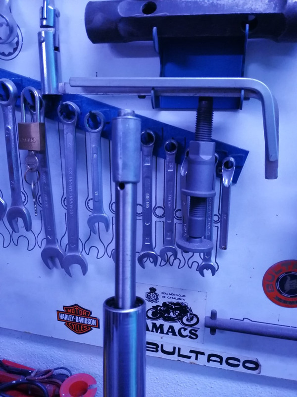

Tuve que pedir prestado este extractor sin el seguro que el piñón seguiría en su sitio
upload a picture
Una vez bien colocado empezó hacer su trabajo , pero no fue fácil, tuve que tirar de soplete , para ayudar a des-clavarlo , también le di con el martillo al tornillo que se sujeta en la punta del cigueñal....
Al final y como dijo un sabio de la antigüedad , darme un punto de apoyo y moveré el mundo , gracias a las palancas que utilice y después de oír un crack que me hizo temer lo peor , el piñón se soltó y nada se rompió.
Con el piñón fuera y siempre utilizando calor ( un hornillo eléctrico) acabe de extraer los rodamiento que quedaban dentro del bloque , los tengo clasificados para usarlos de muestra cuando toque comprarlos nuevos, como es lógico tenia un poco de mierdecilla acumulada en su interior

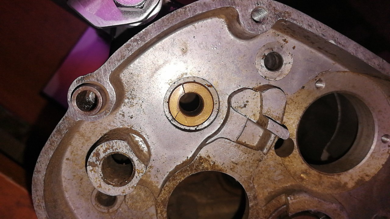

Como les pasa a muchas montesas de este tipo ,el casquillo del eje de puesta en marcha esta .........pues como se ve en la foto, con la impagable ayuda de mi amigo y compañero de este foro Amado, intentaremos hacer la modificación-mejora que publicamos días atrás y que consistía en sustituir este casquillo por un rodamiento de agujas, ya os iré poniendo al corriente .
Después de una buena limpieza interna el aspecto que tiene es mucho mejor y mas agradable, ahora tocara la parte exterior , la decapare , lijare lo que haga falta , eliminare rayas , marcas y costuras de la fundición y quedara listo para pintarlo cuando toque, eso en los dos bloques.

Las tapas de embrague y de encendido ya han recibido su tratamiento, la idea es llevar todo a pintar al mismo tiempo que los bloques de Derbi, mi intención es volver a enviarlo todo al compañero Sisco que ya me hizo un trabajo excelente con la Derbi TT8
Hola, Gonzalo no veo yo lo del cambio del casquillo por un rodamiento de agujas, si fabrica no lo monto
Hola MGG, el cambio del casquillo por un rodamiento de agujas lo hizo Montesa en los últimos modelos que usaban este mismo cárter ,, con los motores mas potentes y de mas cilindrada este casquillo y alguno mas que lleva no aguantaban y los cambiaron por rodamientos de agujas, lo único que pretendo es adaptar esta misma modificación a mi motor, ya ire explicando cuando lo haga , si la cosa se complica pues casquillo nuevo y listo.
