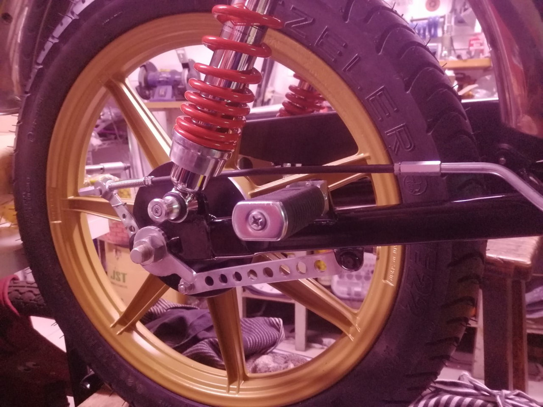

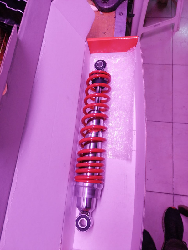

Not, yo tambien pienso recurrir a Lesans cuando llegue el momento de pillar los amortiguadores, tengo los originales pero estan reventados y por sistema de construccion son complicados de reparar.
Lesans creo que tenia unos con reglaje de hidraulico para Impalas y mercurios que creo puedem ir muy bien en la crono, ya nos contaras que tal si al final se los pides a ellos.
Pues si , no se a cuales te refieres yo pensé en los normales pero les preguntaré, ajustar el muelle y el hidraulico es interesante ya que no tenemos 16 años y el peso no es el mismo , y más después de navidades.

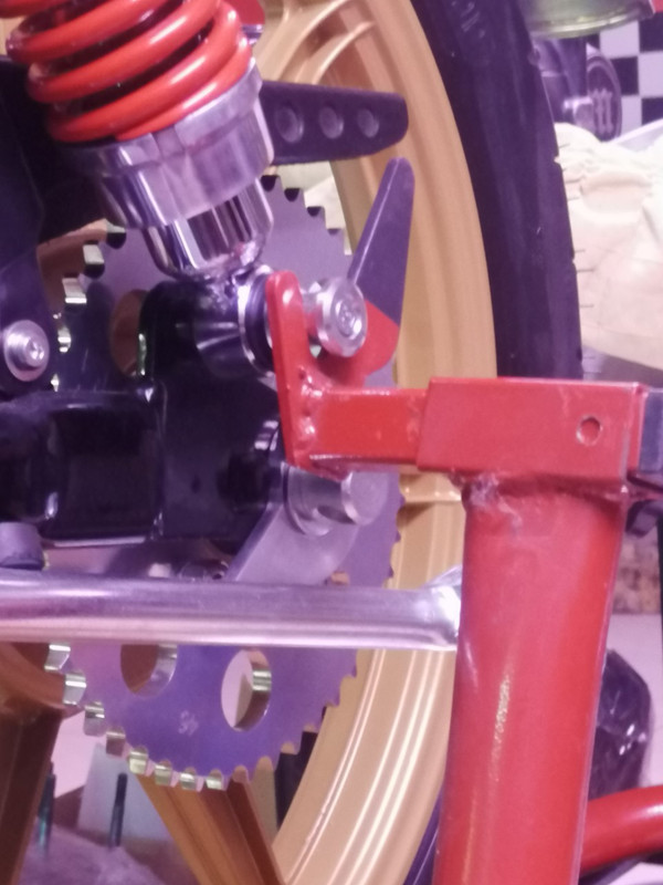

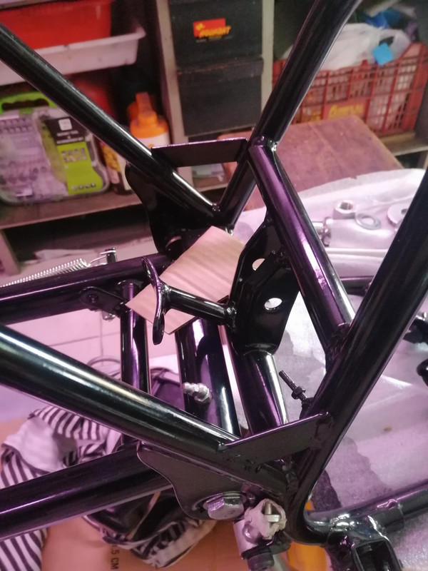

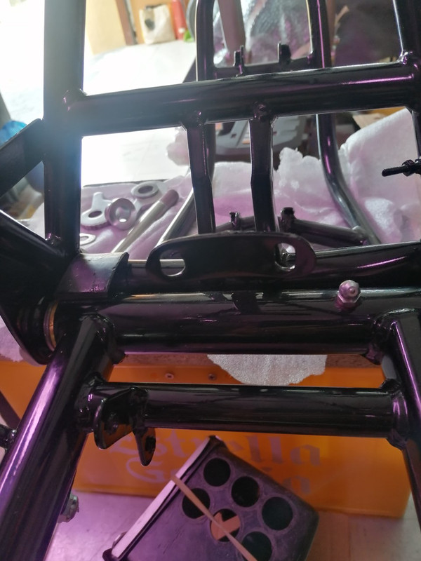

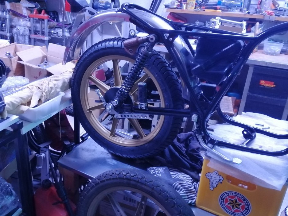

Una consulta el soporte de guadabarros trasero, que yo tampoco tengo y voy a fabricar , veo que lo has soldado al chásis, pero me da la sensación que el mio tiene rosca , es posible? sabes como era ese soporte ? igual una redonda aplastada en el punto de unión para un agujero de 8?
Así es mi alojamiento (con demasiado polvo)
Not- L - En Rodaje - L
Fecha de inscripción : 23/06/2016
Que yo sepa no es asi, mañana te pongo una foto de como va el mio, yo lo tuve que cortar de otro chasis de crono que era para desguace, el mio lo corto alguien antes de que la moto llegara a mis manos

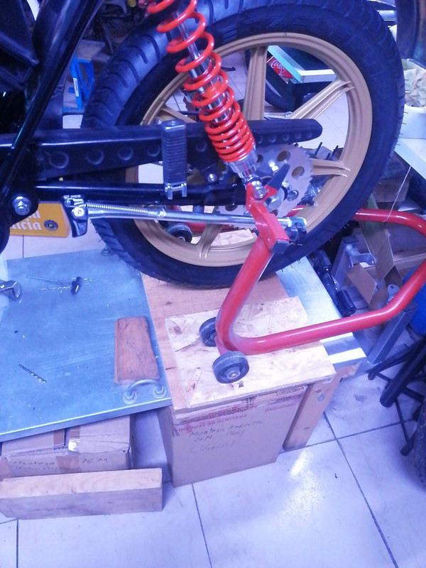

Not , aqui tienes las fotos del soporte del guardabarros trasero, del inferior , el que va detras de la caja del filtro del aire, los otros soportes van el la parte final del subchasis , en la parte superiorr y detras del piloto de freno .
Mi chasis no lo tenia , lo habían cortado, como muchos otros soportes, yo lo tuve que cortar de un chasis de desguace y hacerlo soldar al mío , supongo que estara bien alineado si no tocara hacer algún agujero nuevo en el guardabarros.

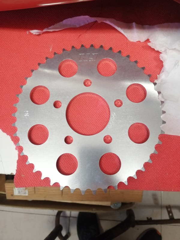

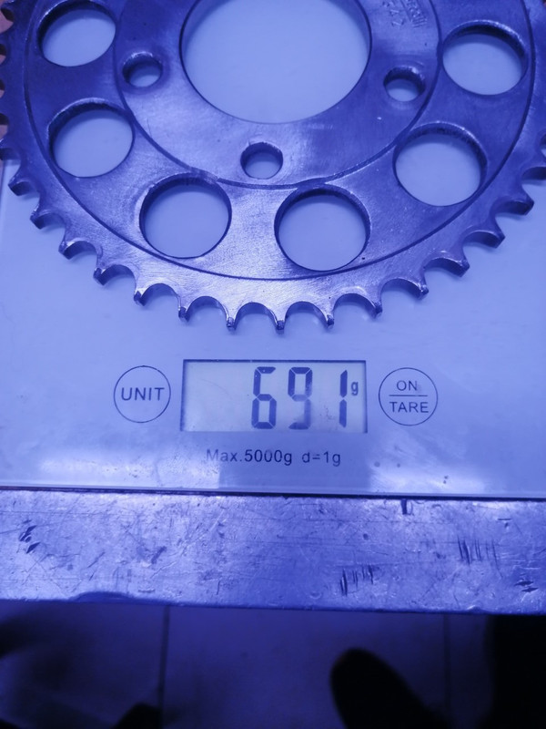

Siguiendo con la crono , el otro dia me llego la corona trasera que tenia pedida MJCorse, es una empresa dedicada a la fabricación de coronas en duraluminio , también hacen piñones, la ventaja de esta empresa, es que puedes escoger el numero de dientes que necesitas, si no la tienen te la fabrican, esto permite adaptar el desarrollo de la moto a lo que necesites, el trato ha sido muy bueno y el envio muy rápido, muy recomendables, tiene mucha cosa ya fabricadas para nuestras clasicas.
Esta es la corona , he pensado partir del desarrollo original de la crono 125 , 16 (piñón)- 46(corona), hasta que pruebe la moto no sabré si necesitare ajustarlo.
La corona que venia con al rueda era de 42 dientes , en hierro ( lo normal en la época) , los dientes ya tenían cierto vicio, si hubiera tenido el piñón que funcionaba con esa corona seguramente la hubiera dejado, pero como tengo que poner un piñon y cadena nuevos ....... mejor que la corona sea nueva.
Me ha llamado la atención la diferencia de peso entre una y otra , la de hierro todo y ser algo mas pequeña pesa ...... casi 700 ramos
La nueva de duraluminio con mas diametro ,4 dientes mas , pesa 398 gramos ( no tengo foto) , casi la mitad que la vieja , 293 gramos de diferencia, el acabado de la corona nueva es excelente.

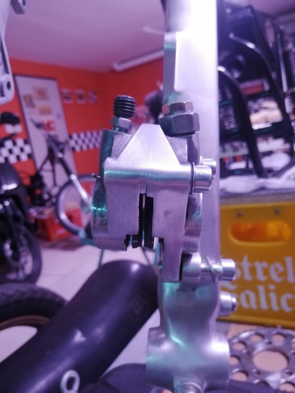

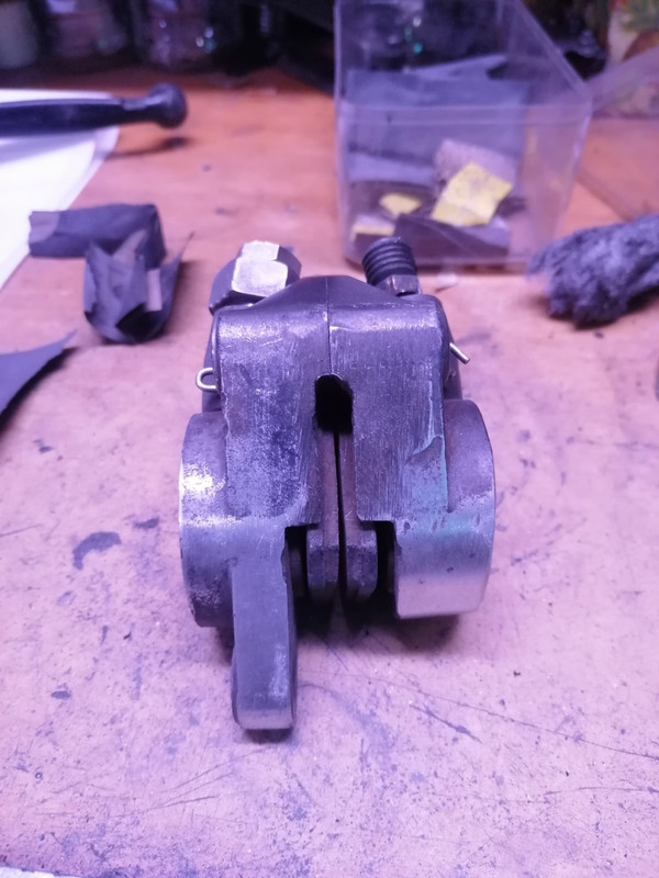

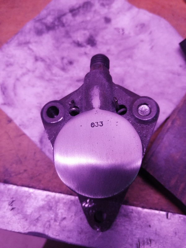

Estoy liado con la pinza de freno que montare en la crono, dándole un repaso estético - mecánico, en la parte trasera hay este numero grabado, 033, ¿ sabeis si ese numero indica el diámetro de los bombines de freno?
Creo que el 0 podría ser en realidad el signo del diámetro, ¿ alguien lo puede confirmar ?

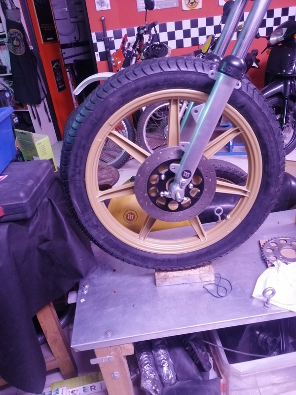

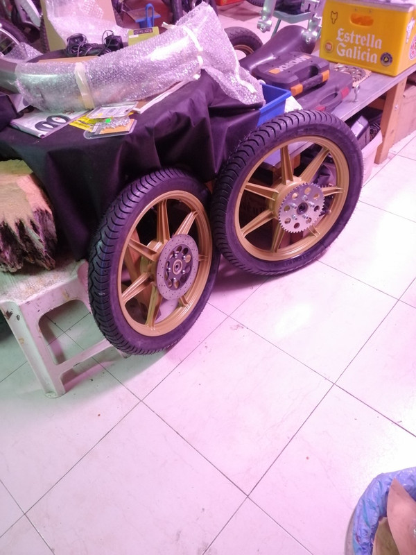

Neumaticos ya montados en las llantas, al final después de mucho mirar y preguntar he montado unos Metzeler ME 22, la gente que los montan están muy contentos con ellos, estuve pensando en ponerlos sin camara, pero despues de hablar con el encargado de XRllantas los he montado con cámara, conozco alguno que en las mismas llantas monta neumaticos sin camara y hasta ahora sin problema, pero el encargado de XRllantas me comento que si se rueda un poco bajo de aire el neumático podría destalonarse , ya que la llanta en principio no esta pensada para neumaticos sin camara, tambien me comento que se podria hacer un mecanizado al interior de la llanta para adaptarlas , pero como ya estaban pintadas he preferido dejarlas tal cual.
Las medidas que he montado son 3.00-18 delante ( 2.75-18 medida original) y 3.25-18 detrás ( 3.00-18 medida original) , me he asegurado antes que sean compatibles con lo que permite la ITV.
Ya comente que estaba dando un repaso a la pinza, las junta de unión de las dos partes tenia en algunas zonas un escalón de alrededor de 1 mm, dependiendo de la zona incluso mas, ademas por el uso y el paso de los años tenia pequeñas picadas, rayas, etc.
El sangrador estaba bastante perjudicado con los cantos muy redondeados, supongo que por no usar la llave adecuada para apretar y aflojar a la hora de sangrar, tambien lo repase dejando los cantos casi perfectos, el resultado se ve se ve en alguna foto de las que he puesto.
Cuando tenga la rueda montada y la pinza bien centrada con el disco, la desmontare para ver como están los bombines y los retenes, después la pintare de negro satinado, dejando las letras pulidas, estoy pensando ,aun tengo que decidirlo, que la parte central de la pinza también dejarla pulida y solo pintar de negro las dos caras de la pinza, ya veremos, creo que el contraste puede quedar bien .

Gonzalo, coincido con Xavi.
Lo tuyo y lo de la lija, es una amor para toda la vida.
Sobre la pinza, me decantaría por la primera opción. Pintada toda en negro y pulir sólo la leyenda en Relieve BREMBO, así tendrás un mayor contraste con la botella pulida y la rueda pintada en oro. Los tornillos Allen en color aluminio en lugar de pavonados o negros también aumentaría el contraste Aluminio/negro.
Ahora bien, esto es una opinión personal y la última palabra es la tuya.
Te seguimos con atención.

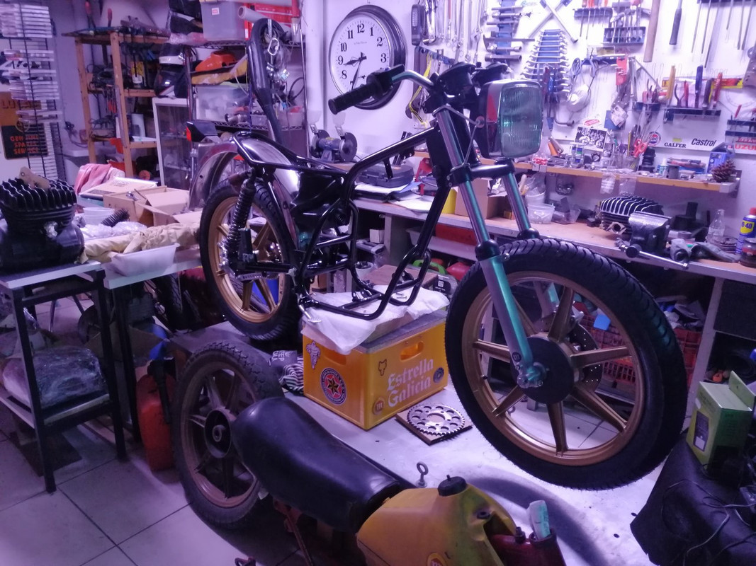

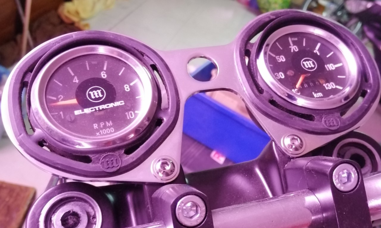

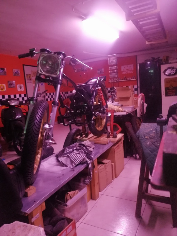

Seguimos con la crono, quería agradecer al compañero Not el sillín de crono que me ha facilitado , como bien comentaba el en una respuesta anterior,esta en muy buen estado, lo guardare como oro en paño, para usarlo solo en las grandes ocasiones ,jejejejejejeje.
Ya empieza a parecer una moto

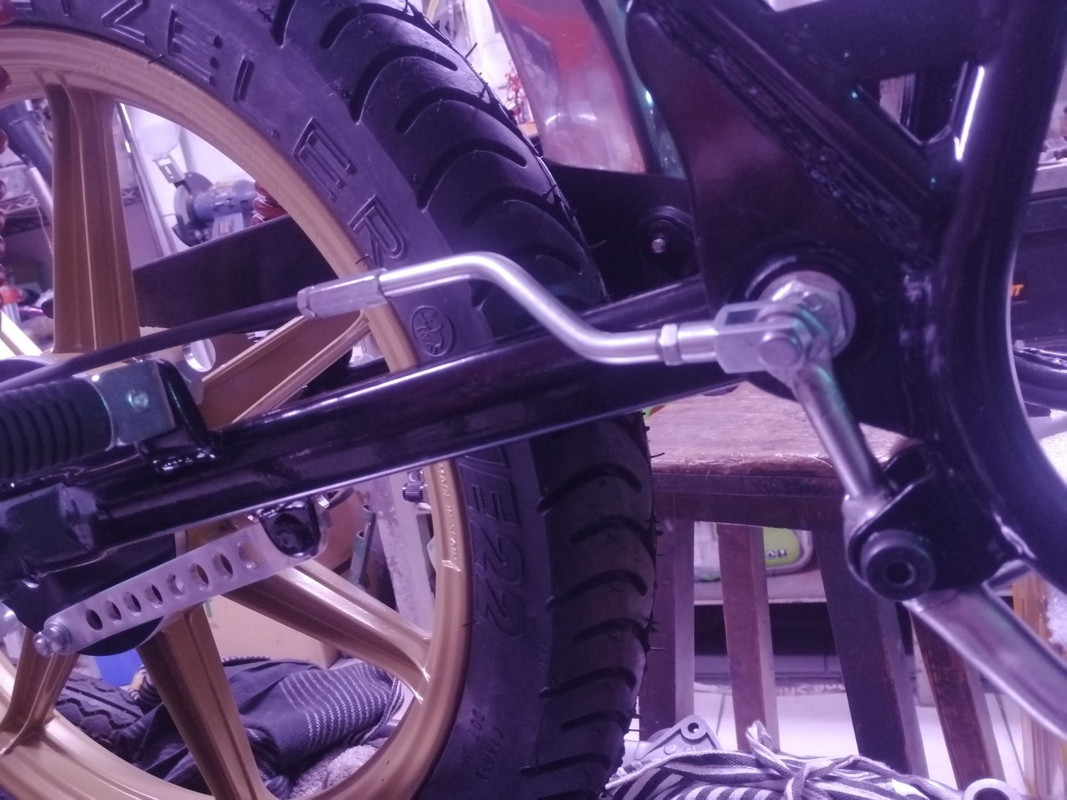

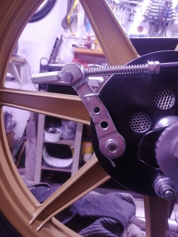

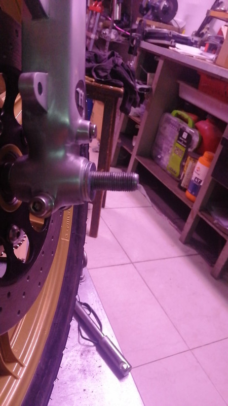

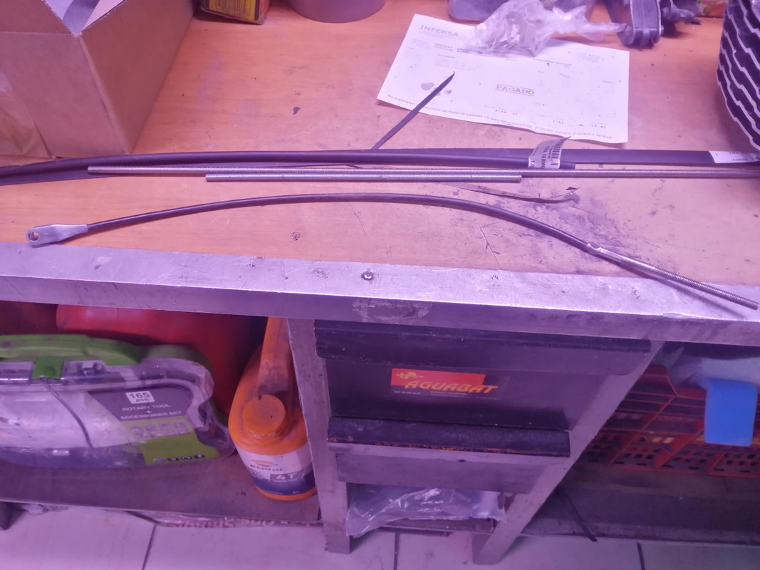

Estoy en pleno proceso de montar y adaptar la rueda delantera, recordar que las tijas que he montado no son las originales, las que monto son mucho mas robustas pero dejan las barras unos mm mas separadas , por lo que hay que centrar bien la rueda y hacer los casquillos correspondientes, no solo la rueda hay que centrar , también la pinza de freno que necesitara unas arandelas separadoras para que quede bien centrada con el disco.
Lo primero que hice fue visitar al señor Mondejar para conseguir un reenvio del cta Km, para rueda de 18 solo tiene un modelo ,que varia en funcion de en que lado va montado, pero en la crono el reenvío va montado en una tapa de plástico que va a presión en el buje de la rueda , después de los primeros intentos no parece fácil poder adaptar este reenvío y no tengo muy claro que pueda acabar montandolo.
Ante la dificultad de adaptar este reenvío me planteo buscar uno original aunque sea de ocasion, si alguien tiene algun reenvío de crono ,(75 / 125 de disco ) ,de sobra estaría encantado de comprarlo o cambiarlo por algo que le interese,ya os adelanto que el reenvío de la crono de tambor no sirve para la de rueda con disco, ya lo he probado.
A una mala que no encontrara uno de ocasión ( o nuevo) y que el que he comprado a Mondejar no lo pudiera adaptar , no quedaría mas remedio que hacer un casquillo separador para mantener la rueda en su sitio, ya os ire contando como acaba este tema.
Quería comentar que los reenvíos que vende Mondejar , por lo menos el que he comprado yo , es de una calidad mas que justita y con un aspecto un poco endeble, nada que ver con los VDO de la época, ojo que no es una critica , suerte que el sr.Mondejar tenga estos para vender y poder adaptar , pero si lo comparamos con uno original de la época se nota mucho la diferencia.

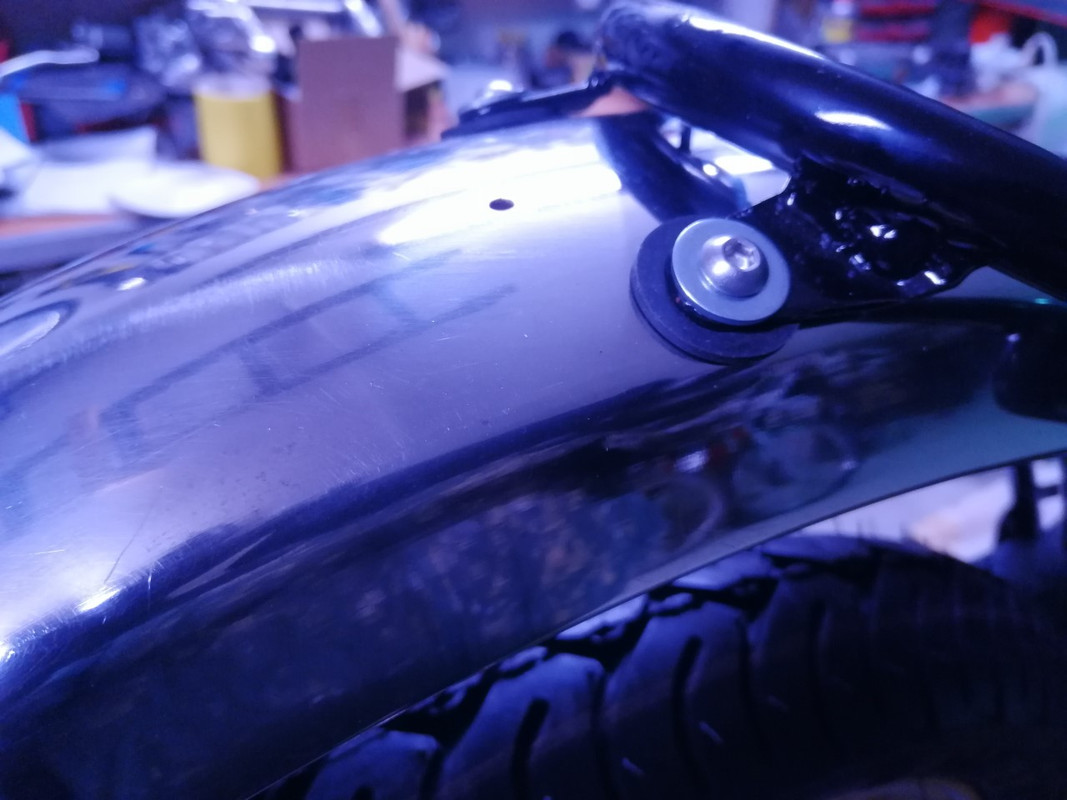

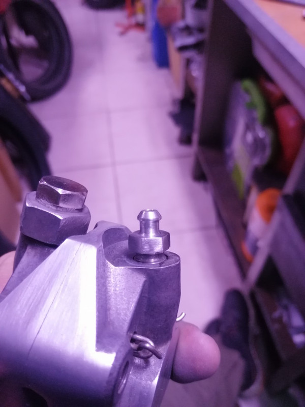

Al principio había puesto unos tornillos allen normales ,pero no me gustaba como quedaba y los he sustituido por los que se ven en la foto, el acabado visual creo que es mejor.
Hace tiempo que los tenia listos para montar ,pero no encontraba el momento, la plancha que soporta los relojes la compre casi al principio de empezar con ella, según me dijeron es nueva de la época , las gomas como ya comente en su dia son refabricadas.
Otra cosa lista ...
Un apunte, para los que usais tornillos de inox en vuestras restauraciones, yo cada vez menos por que hago cincar los viejos y quedan muy bien, mirar en Aliexpres, hay cantidad , con diferentes métricas y longitudes, con diferentes cabezas, vale la pena, con unos precios mucho mas económicos que los de inox en la ferreteria, eso si hay que esperar a que lleguen.

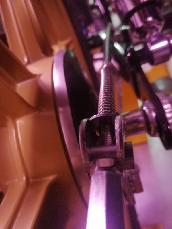

Al final a pesar de las dudas parece que he podido adaptar el reenvío que compre a Mondejar, jugando con diferentes casquillos y arandelas, tengo la sensación que ya esta adaptado, habrá que hacer un casquillo que en el otro lado que sustituya a los dos juntos que hacen el grueso adecuado para que la rueda quede centrada, siempre sera mas facil para montar y desmontar un solo casquillo que dos juntos.
La rueda gira libre y el cuerpo exterior del reenvío se queda quieto en su sitio, como debe ser, ahora tocara medir la longitud necesaria para encargar o buscar el cable, ya me comento Mondejar que lo puede hacer sin problema, hay que recordar que esta crono monta unas tijas mas robustas que las originales y un pelin mas anchas, por lo que la medida original es posible que no sirva, como no lo tengo tampoco es un problema, ya lo medire, no hay prisa.
Como se ve en la foto el eje es un pelin largo y habrá que cortarlo, el suyo parte inferior de la foto se queda un pelin corto por el cambio de las tijas y no se podría roscar todos los hilos de la tuerca, por suerte tenia este un poco mas largo para poder montarlo, lo cortare a la medida adecuada y lo hare cincar cuando toque.
https://youtu.be/8SrhdcxCybg
Os dejo un video del funcionamiento del reenvio.
Hola a todos, alguna cosa mas.....
Guardabarros trasero ya colocado, dio un poco de faena, pero ha quedado bien, es lo que tiene haber tenido que soldar todos sus soportes de nuevo.
En todos sus soportes he puesto arandelas de goma para intentar filtrar en lo posible las vibraciones, las arandelas de goma de la parte superior quizás son un pelin grandes ,como ya me comento mi amigo Amado, pero con el kit de carrocería puesto no se ven y las tenia a mano.
con su guardabarros trasero y el faro delantero cada vez parece mas una moto

Amortiguadores nuevos con el muelle del color que pedi, los originales están reventados y no son reparables, por lo menos de una manera sencilla.
Estos amortiguadores me los aconsejo el compañero Not, ( gracias Not) los lleva en su crono, encajan perfectos, comprados en Comercial Lesans,
Se da la circunstancia que todas las amoticos las tengo con los muelles de color rojo, se esta convirtiendo en una especie de firma personal junto con algún que otro detalle....
