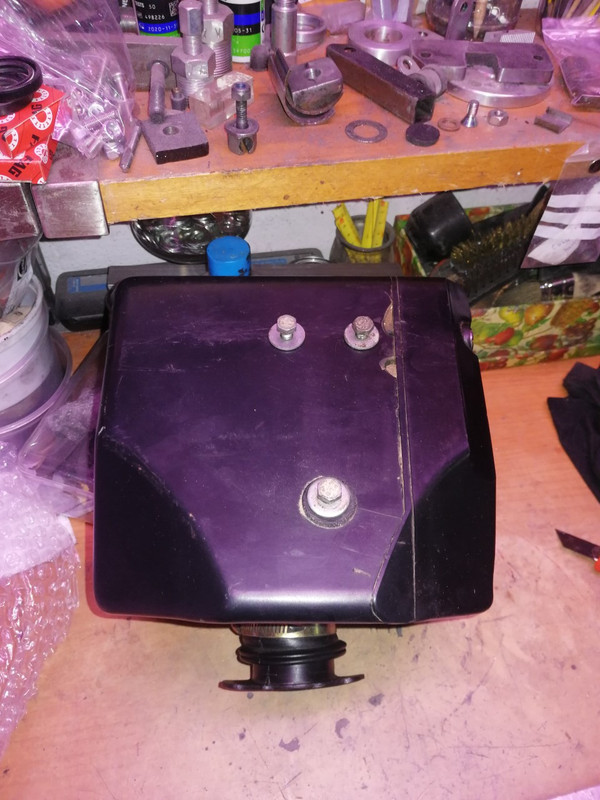

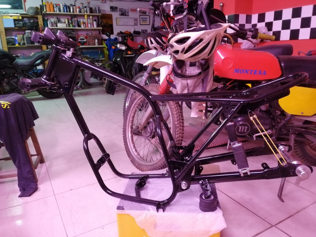

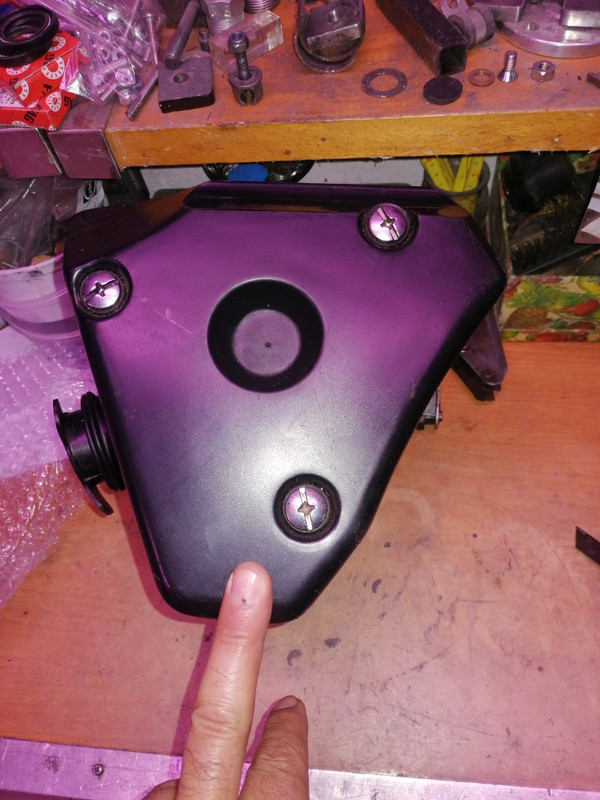

Hola a todos , como suele pasar en verano el foro esta un pelin muerto, supongo que todos o casi todos estamos mas por otros temas mas veraniegos y no dedicamos tanto tiempo a este rincón de chalados
Hoy es mas una reflexión que un avance en el tema de la crono, el tener tiempo libre lleva a estas cosas , la crono llego a mis manos un poco de manera inesperada, no lo explicare otra vez , por que ya esta explicado en el inicio del post, el tema es que llego con el chasis pintado ya con pintura en polvo y en un primer momento pensé....mira que bien , eso que me ahorro, pero una vez metido en faena , me doy cuenta que en un lateral del chasis habían eliminado la pintura ,yo me dije .......bueno ya repinto yo esa parte y no hará falta pintar todo otra vez.
Pero poco después me doy cuenta que han modificado ( por decirlo de una manera suave) no se muy bien por que , el anclaje delantero del deposito y eliminado un montón de soportes y orejas del chasis , supongo que tenían en mente hacer algún proyecto que al final no hicieron, ya en respuestas anteriores explique todo el proceso para conseguir dejar el chasis con todas las pletinas , orejas y soportes que tenia al salir de fabrica , pero de todo esto que explico lo que mas me llamo la atencion era la sujeción delantera del deposito, a esta alturas ya tenia claro que tendria que pintar todo el chasis otra vez.

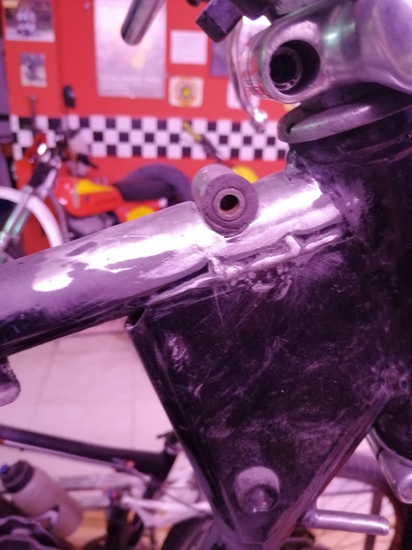

Esto es lo que había cuando me llego, aqui ya habia intentado mejorar su aspecto lijando un poco la zona , pero la verdad es que tenia mal arreglo, incluso pensé.... le soldo un esparrago donde esta el agujero y listo, al final me di cuenta que eso no era mas que una chapuza encima de otra chapuza anterior y decidí intentar dejarlo lo mas parecido al sistema original, tuve suerte que me ofrecieron un chasis de desguace que no se podía rehabilitar , de este chasis pude sacar prácticamente todo lo que necesitaba para dejar el mio original.

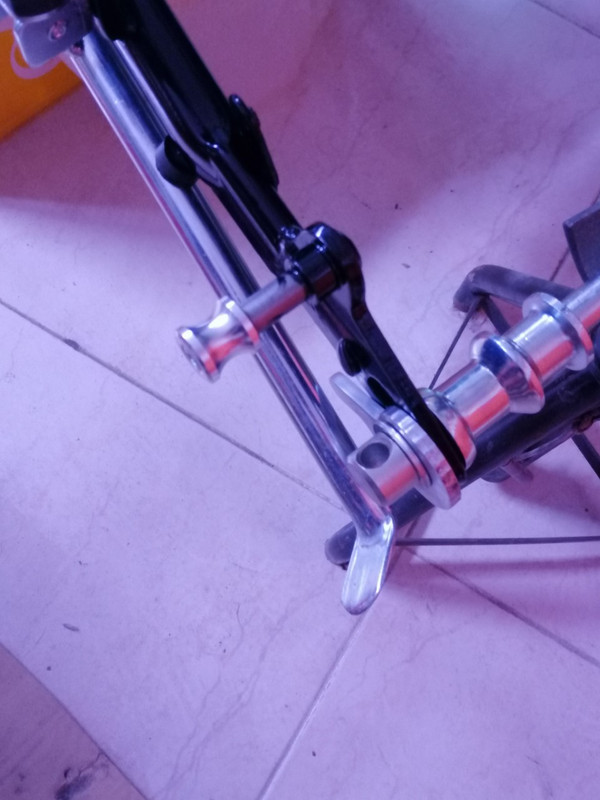

Esta pieza me hizo especial ilusión conseguirla , fue la única que no llego con el chasis donante , yo estaba intentando reproducirla partiendo de unas fotos, pero esta era la original.

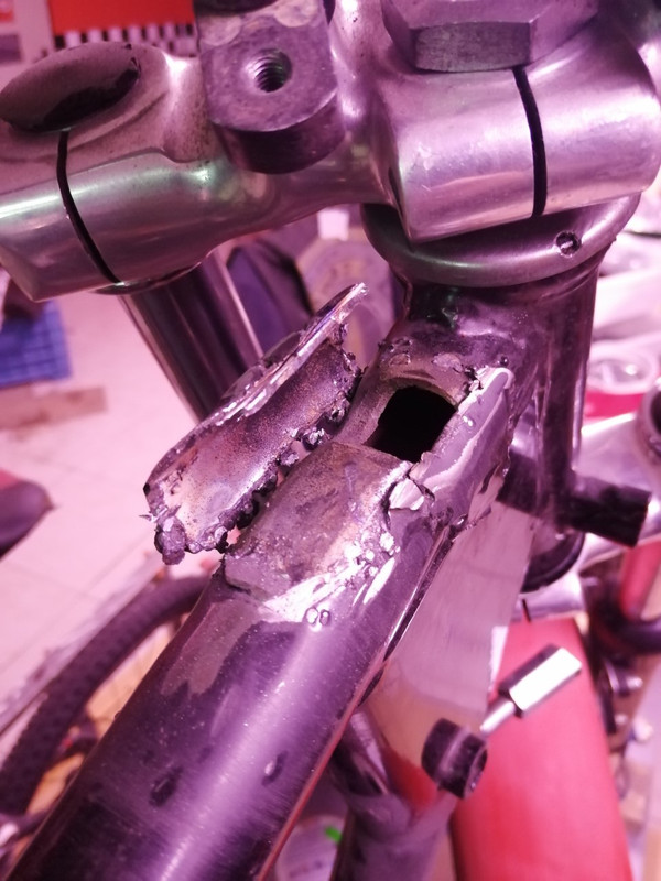

Me puse a eliminar el pegote que habían soldado en la zona , por suerte el que lo soldo no debía ser muy bueno en el tema de la soldadura y no costo demasiado de eliminar, debajo estaba el chasis ya preparado para recibir el soporte del soporte .

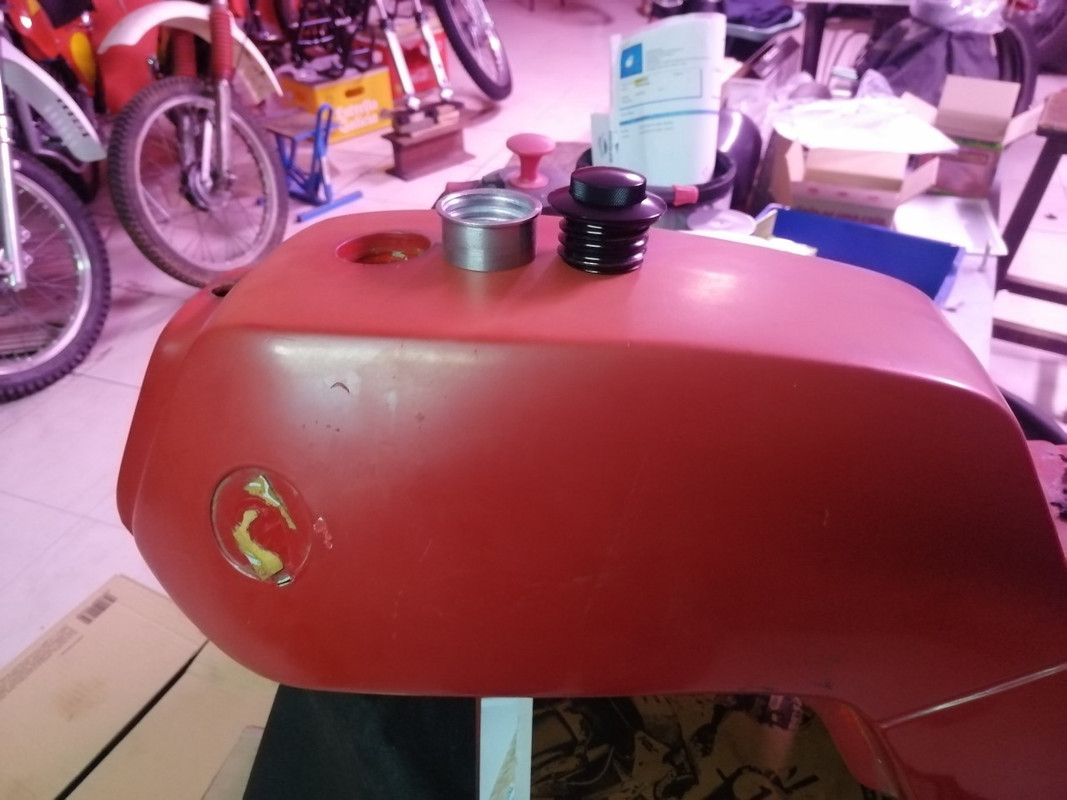

El cilindro que va soldado al chasis si vino con el donante , traía hasta las gomas interiores con sus casquillos, estas gomas las saque antes de soldar el cilindro para evitar que se quemaran, casi seguro que son bastante difíciles de encontrar, como casi todo para esta moto.

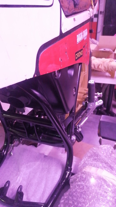

Una vez todo soldado, toco volver arenar el chasis y hacerlo pintar de nuevo, para al final conseguir llegar a esto.....
Por fin esta como siempre debió estar, os parecera una tonteria pero es una de las cosas que mas ilusión me da ( de momento ) en esta moto.
La reflexión que comentaba al principio y que con este rollo que os he metido casi se me olvida es la siguiente:
Hay que pensarse muy bien cualquier modificación que queramos hacer en los chasis de nuestras amoticos, sobre todo a la hora de eliminar soportes, mas que nada por que si un dia hay que volver a la configuración original la faena puede ser mucha, tanta que hasta nos puede hacer dudar de si vale la pena o no, otra cosa diferente es reforzar un chasis en aquellas zonas donde los años y el uso haya demostrado que es necesario, eso mas que una modificación es una mejora y suele afectar muy poco a la estética general de la moto.
Perdonar el tocho , pero es lo que tiene las tardes de verano en plena ola de calor y con el virus ( de los cojo....) acechando.

Hola Gonzalo hay una cosa que no me gusta, pero como tu eres de curioso como no as dejado la soldadura mejor, o es que todavía no esta terminada
Hola Mgg, algo de razon tienes, pero este chasis ha tenido mucha faena, sobre todo a la hora de repasar soldaduras, piensa que yo las repaso a mano, no uso discos con la radial por que es muy facil pasarse de largo y lijar mas de la cuenta.

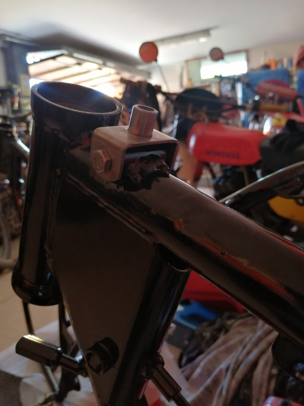

Despues de la sesion de soldadura con el chasis, me centre en repasar las soldaduras que una vez montada la moto quedaran a la vista o aquellas que por su grosor pudieran afectar de alguna manera al montaje de piezas.
Con todo esto se me hecho encima el tener que enviar los chasis al pintor para que pudieran estar listos antes de las vacaciones.
Esa soldadura del soporte del deposito, si se podria haber repasado, pero es una de las que no se ven con la carroceria puesta y sinceramente se me acabo el tiempo y sobre todo las ganas de seguir lijando, ahora ya con el chasis pintado no tengo ninguna intencion de repasarla.
A veces hay que saber parar por que si no hay cosas que no las acabariamos nunca, este chasis lleva encima muchas pero muchas horas, de cortes, de soldaura, de cepillar, de arenar y sobre todo de lija

Gonzalo, estoy contigo.
Una soldadura que va oculta y no está a la vista... no vale la pena invertir mas esfuerzo.
Ya quisiéramos muchos tu nivel de acabados.

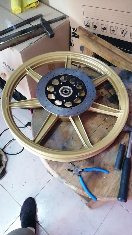

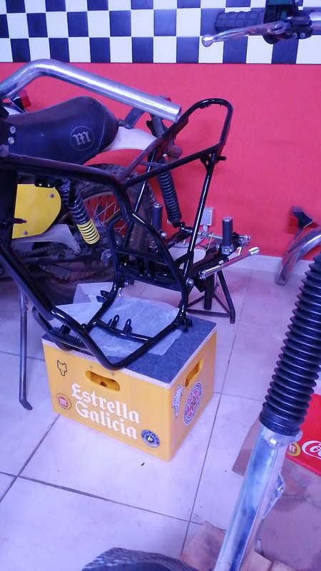

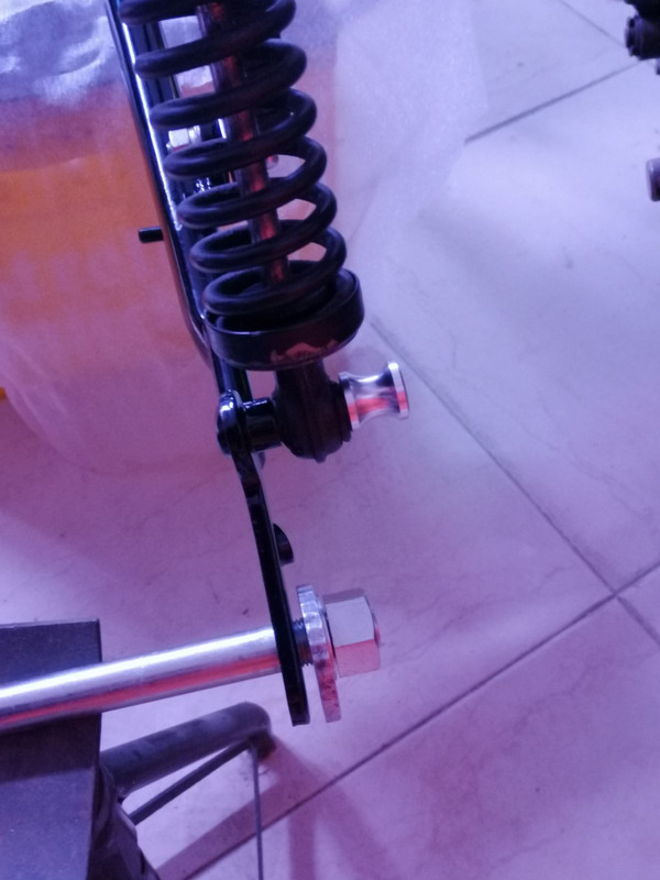

Algún avance ( pocos ) de momento en la crono.

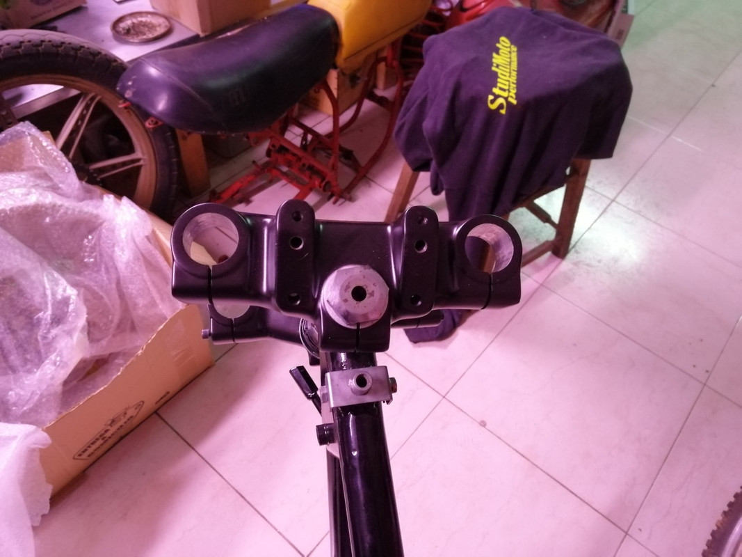

Tijas pintadas para intentar que se parezcan lo mas posible a las originales
Como ya explique estas tijas son una adaptación que he tenido que hacer , debido a la fragilidad de la tija superior original.

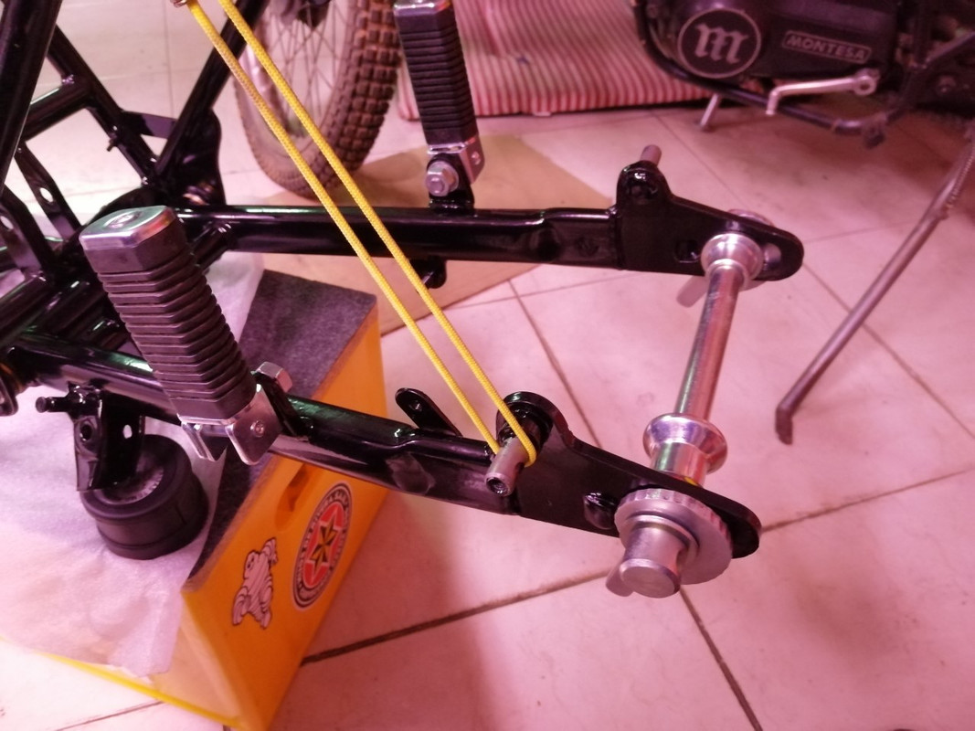

Basculante colocado en su sitio , con sus estriberas del acompañante y el eje de la rueda trasera presentado, todo lo que no se ha pintado se ha cincado , incluido las partes metálicas de las estriberas.

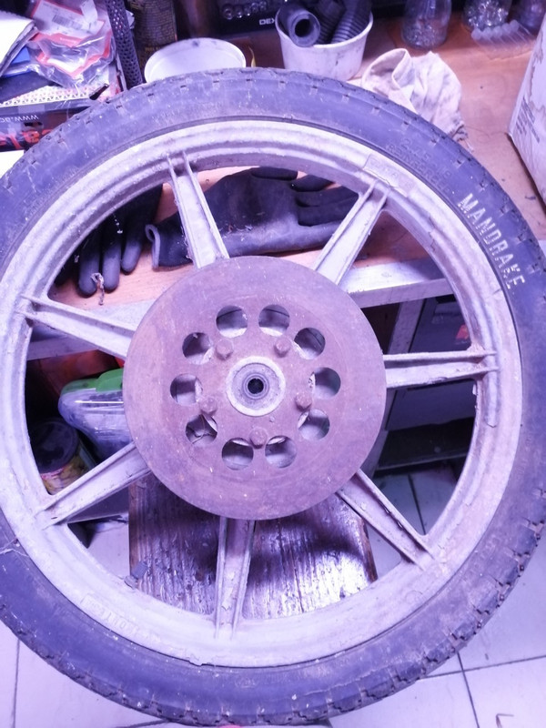

Antes...

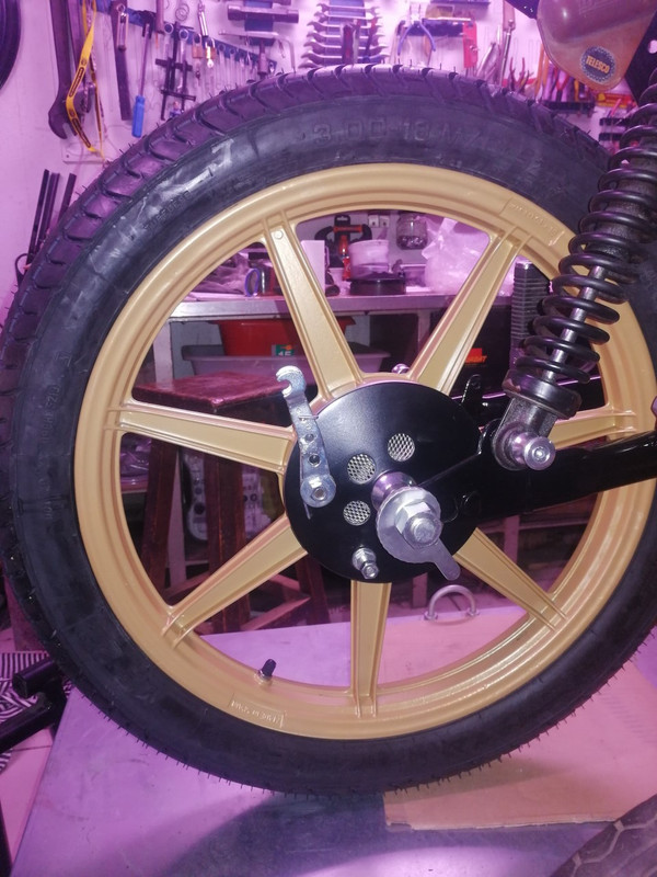

Después y gracias a Sisco,
Por supuesto la trasera a juego, ahora les toca esperar que les monten sus neumáticos
Vista general de como esta de momento el montaje , ira poco a poco, de momento la endurito se le esta adelantando.

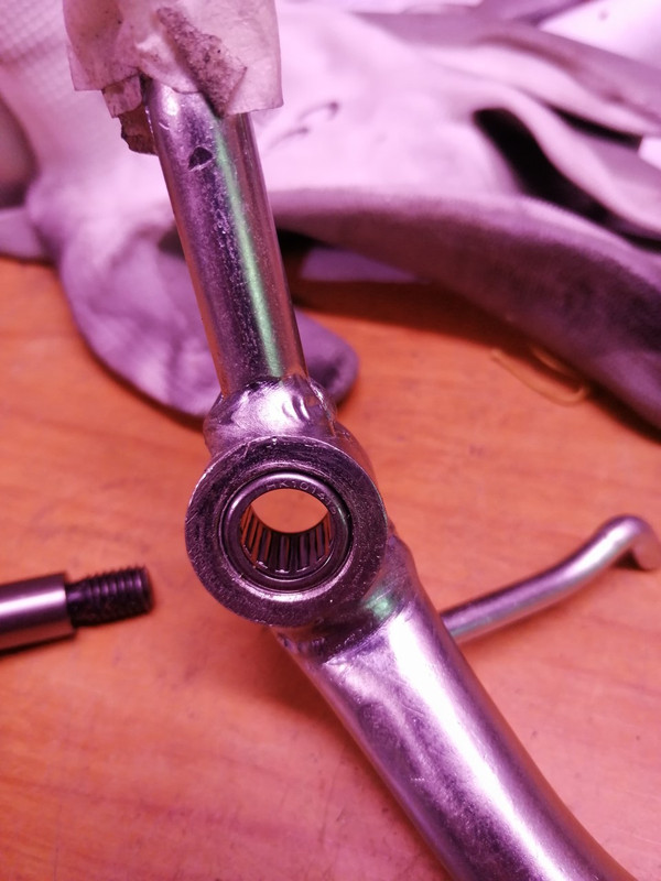

Lo siguiente es intentar sustituir el casquillo del pedal de freno por un rodamiento de agujas intentando eliminar holguras y buscando un mejor funcionamiento ( mas lineal ) del pedal de freno.
No hay mas ........de momento

Rodamiento de agujas acoplado sin demasiados problemas al pedal de freno, al final como se colaba le he puesto una camisa exterior , recortada de una lata de refresco, ha quedado tan bien ajustado que prácticamente ni se nota, ya esta colocado en su sitio y ha mejorado bastante el tema de la holgura, hasta que no lo pruebe en marcha no puedo comentar nada mas,

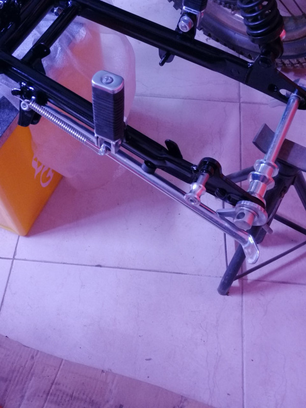

Caballete colocado en su sitio , incluido el tope que lleva el basculante , este tope va en teoría remachado, yo he preferido hacerle rosca y poner un silentbloc que ya tenia con esparrago roscado, el resultado a la vista esta , he puesto sellador en la rosca, para evitar que con las vibraciones se salga, este tope lo suelen perder con el paso del tiempo, intentare que con este sistema roscado en vez de remachado aguante sin caerse.
He colocado uno de los amortiguadores . a pesar de estar reventado, por que por lo menos mantiene el basculante en su sitio, estos amortiguadores (Telesco Hidrobag) por su sistema de construcción parece ser que no son reparables, por lo menos de la manera clásica de hacerlo, según dicen para poder desmontarlos hay que cortarlos, y luego hacer un tapón roscado con el torno y con el alojamiento del reten, no es un trabajo al alcance de todo el mundo .
En esta moto los amortiguadores van insertados en unos soportes , para que no se salgan llevan una arandela y un tornillo roscado en el soporte, , en la parte inferior ,en vez de la arandela he colocado un diábolo para caballetes de taller, hace la misma función de tope del amortiguador y me permitirá aguantar la moto recta cuando me interese y muy fácil de revertir si quiero.

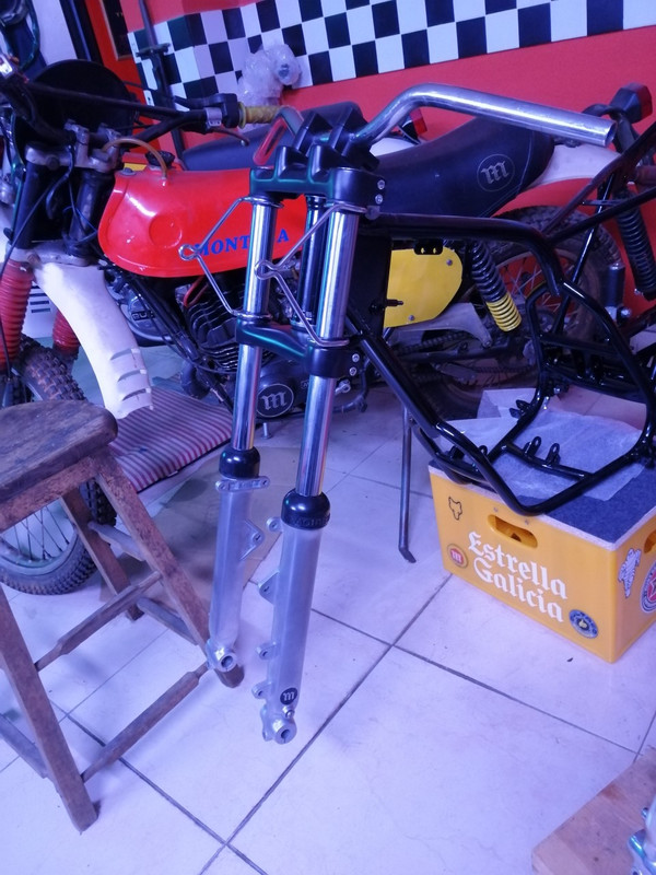

Lo proximo sera ponerme con la horquilla delantera, ya pondre fotos cuando este puesta, de momento esto es todo

Dirección montada ya con la botella con soporte para la pinza, a estas botellas no les quise dar un acabado a espejo, lo deje en un acabado cepillado, eso si ,se elimino antes todas las imperfecciones posibles de la fundición y todas las cicatrices que tenia por el paso de los años.
Las tijas las he pintado en negro satinado para que se parezcan lo mas posible a las originales, los soportes del faro si son los originales de la crono ,con sus gomas incluidas.
El manillar es similar al original, el suyo era un Akront de aluminio muy difícil de encontrar hoy en dia, me estoy planteando montar un tres piezas, del tipo que llevan las Streaker y muchas Impalas, yo lo montaba de chaval en la mía y era bastante cómodo a pesar de la forma que tienen, si teneis alguno disponible podíamos hacer un trueque.

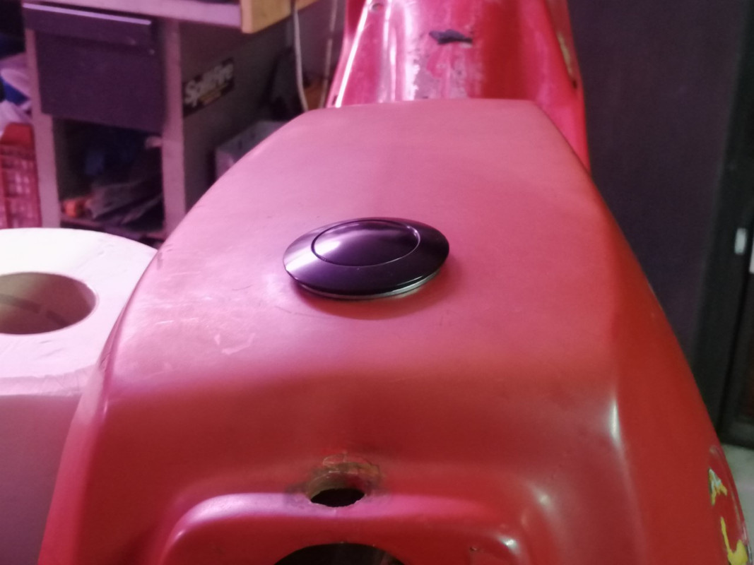

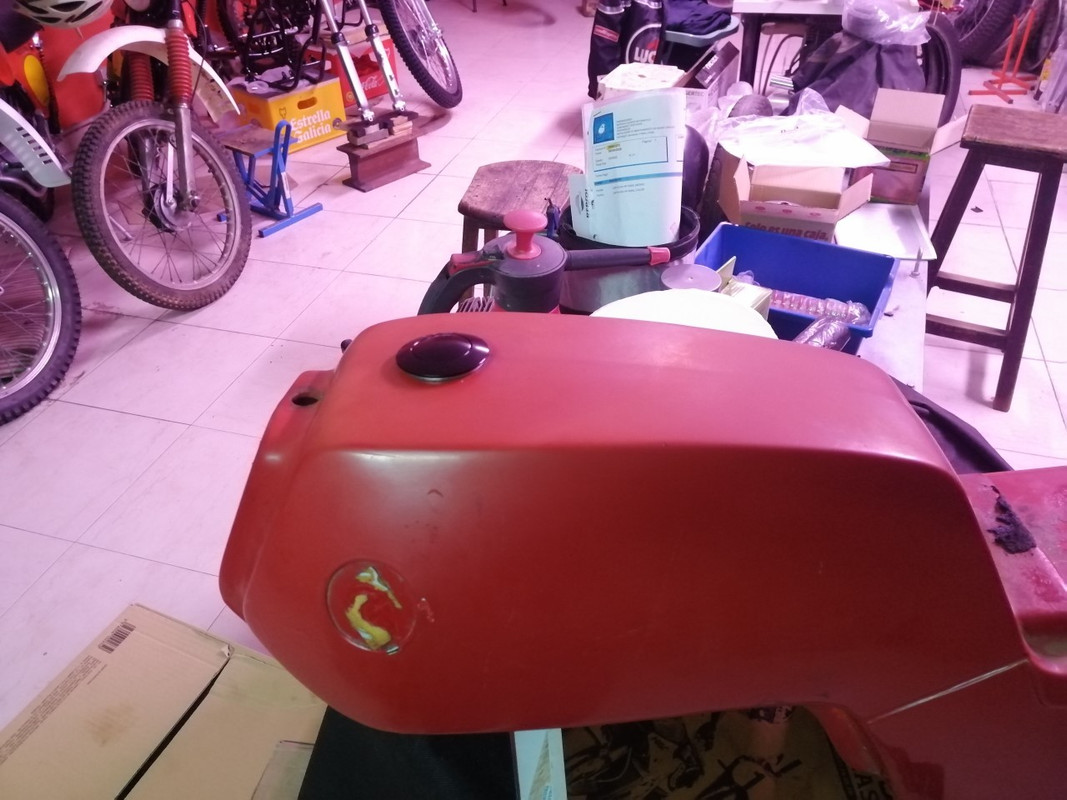

Tenia pendiente solucionar el tema del tapon de gasolina para el Kit Impala ,que es el que en principio tengo pensado montar en primer lugar, en teoria tendria que llevar el tapón original, pero supongo que le falta ( aunque no lo parece) algun adaptador , por que ahora mismo el tapon original se cuela entero por el agujero, después de dar vueltas al tema , vi en Aliexpres un tapon que me gusto y que además había la posibilidad de comprarlo con la pieza necesaria para insertar en el deposito, como el precio era muy económico ( 7 euros ) decidí comprarlo para intentar montarlo.
La pieza plateada es la que se inserta en el orificio para después poder roscar el tapón, este tapón también lo hay en color aluminio, pero creo que en negro puede quedar bien ,haciendo juego con las tijas y el fondo de los relojes.
La pieza plateada era casi la de la medida exacta para poder insertarla en el deposito, solo hizo falta rebajar el exterior de la pieza aproximadamente medio milímetro de su diámetro exterior.
Aqui la pieza presentada, pero aun sin fijar.....
Una vez el tapón roscado en el inserto este queda casi plano , apenas sobresale de al superficie del deposito, esta es una de las cosas que me gusto de este tapón, curiosamente lo anuncian para las Harley.
Ahora toca fijar el inserto al agujero del deposito, despues de consultar con algunos compañeros , me han recomendado usar este producto.
Un adhesivo de 2 componentes al que no le afecta los hidrocarburos, haber si este fin de semana encuentro un rato y intento dejarlo colocado, tengo la esperanza que quede lo bastante fuerte para que sea la solución.
Para poder instalar este tapón me están ayudando tres personas, unas con sus consejos y otros con algo de trabajo, desde aquí aprovecho para agradecerles su ayuda , gracias Amado, Fura y Paco Derbi.

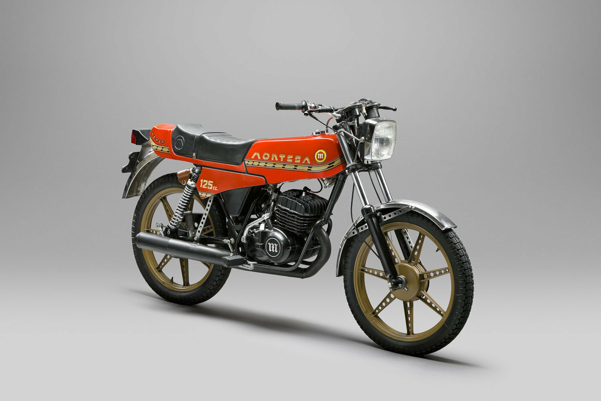

Siguiendo con el tema crono, cuando lei el articulo de la revista donde se presentaba este kit, decían que se habían inspirado en modelos que eran de actualidad en aquel momento, creo recordar que lo llamaron algo asi como linea Europa, creo saber en que modelo se inspiraron, sin animo de ser pretencioso .....
Estoy convencido de que se inspiraron en este modelo de Honda para hacer a escala este kit .

El sabado ,despues de acabar las piezas de la endurito , me decidí ....por fin... a intentar instalar la rosca del tapon de gasolina en el deposito ( kit Impala) de mi crono.
Prepare el adhesivo de dos componentes tal y como indica las instrucciones, previamente y por consejo de algun entendido en la materia (Paco Derbi) , lije las paredes del interior del hueco donde había que insertar la rosca del tapón, eliminando la pintura, dejando la fibra pelada y rasposa para un buen agarre del material.
Aquí ya la rosca insertada, he metido un trapo dentro del deposito para que las gotas sobrantes del adhesivo que se arrastren al insertarlo, no se adhieran al interior del deposito.
Ahora toca dejarlo secar, la máxima dureza de pegado la alcanza según el fabricante a las 14 horas, lo dejare alguna mas, que daño no le hará, este adhesivo es resistente a los hidrocarburos ( gasolina , aceite,etc) y a la mayoría de los disolventes convencionales, espero que sea una solución definitiva

Haber si he conseguido hacerlo bien , pongo un video relacionado con la adaptación del tapón para el deposito de mi crono, para el kit impala, el deposito original ira con el suyo de llave,
Este tapón y la parte roscada que se inserta en el deposito , ya comente que son comprados en aliexpress, por si le interesa a alguno hacer algo parecido , hay varias opciones, incluso mas clásicas, a mi me gusto este por lo plano que queda, el precio .........imbatible y la calidad mas que aceptable.

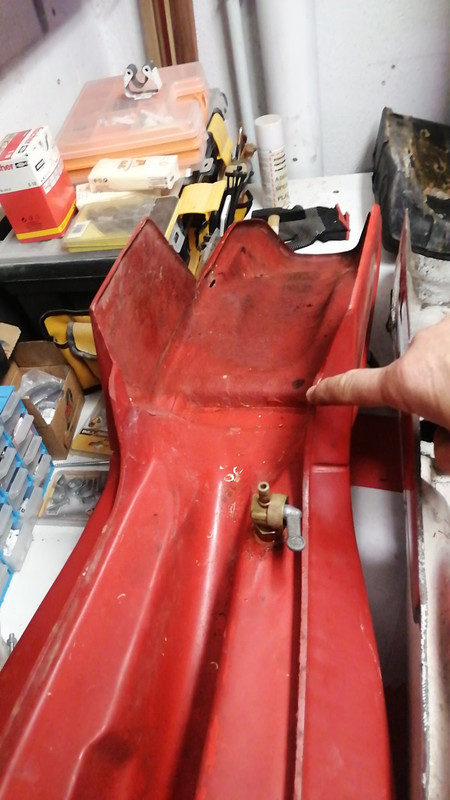

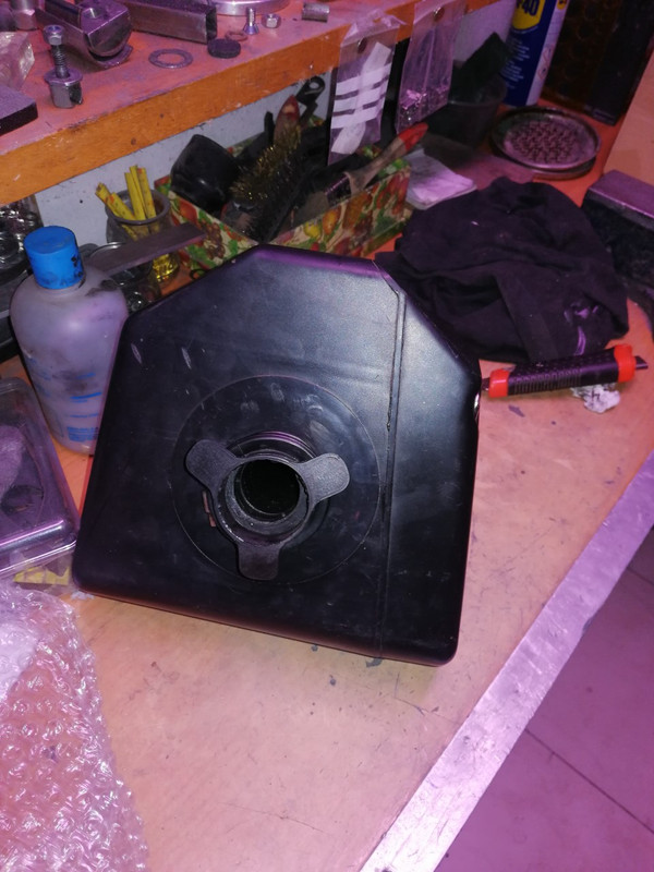

Ha vueltas con la caja del filtro , ayer estuve un rato trasteando con la crono y me dio por poner el kit de carrocería para comprobar que estaba todo en su sitio ........., pues bien si quiero montar el Kit de carrocería de Impala esta caja de filtro no me sirve .
Este kit tiene un perfil angular por el interior que el original no tiene, este perfil le da una rigidez y un acabado muy superior al de fabrica , pero estrecha un poco esa zona, el problema es que con la caja de la 125 este kit no entra, he intentado abrirlo un poco ,pero es demasiado rígido y acabaría rompiendolo , podría recortar ese perfil , pero el acabado de esa zona no seria tan bueno como ahora y no pienso tocarlo.
publicar web gratis
Con el kit original de fabrica no hay problema , entra muy justo pero entra sin problemas, como el que quiero montar es el otro supongo que tendré que buscar una caja de filtro de la 75, que es la misma de la endurito ,tambien podria intercambiarlas como me ha sugerido Amado, ya vere que hago al final, pero después de lo que costo encontrar esta caja ahora resulta que no me vale , estas cosas no se saben hasta que te encuentras .
Con la caja de la 75 no hay problema ya lo he probado, la caja de la 75 es mas pequeña y estrecha y no sobresale de los tubos del chasis.
Aquí se aprecia la diferencia de anchura interior de los dos Kits.
Como ya tenia el neumático trasero montado en la llanta ,no pude resistirme a presentarla en la moto, no esta montada de manera definitiva por que estoy esperando que llegue la corona de 46 dientes ( desarrollo original de la 125) ,
el neumático es un Metzeler ME 22 en medida original, 3.00 / 18 , me han hablado muy bien de el y el precio es muy bueno, delante montare el mismo pero en la medida 2.75 / 18.
Es curioso lo estrechos que son los neumáticos que se montaban en aquella época y lo que hacíamos con ellos,cuando los miro y me acuerdo como bajamos por la Rabassada, carretera de curvas mítica en Barcelona , muchas veces con paquete incluido , me hago cruces de poder estar contándolo.
Al final me he decido por el porta zapatas personalizado, como tambien tengo otro sin modificar , el dia que quiera lo puedo cambiar y listo.
publicar web gratis
