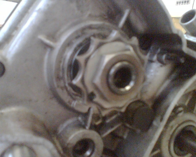

¿No tendréis alguna foto de vuestro piñón de arranque? Es para comparar y autoconvencerme de sí... Marc tienes que cambiarlo.

Ves como se encuentran. Y hasta raro que no lo encontraras antes en otro sitio. Lo del piñón de salida ya creo que va a ser más difícil, no en una pieza que puede ser estándar para muchas motos como son los segmentos, ya esa sí hay que tiene que ser la suya.
No quiero quitar ilusiones, pero encontrar un piñón para una Ducati de esas hoy en día no tienen que ser tarea sencilla.

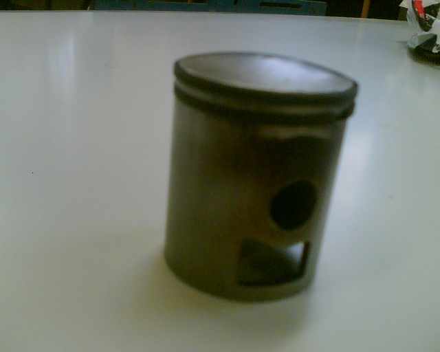

Desde luego ese pistón Mahle no va a cabezear, fíjate que a diferencia del Borgo las ventanas para los transfers van cerradas por abajo. Por curiosidad ¿has medido la altura total de este pistón? Y el piñón, vamos, está para hacerse un anillo. Me temo Marc que de nuevo te toca patearte la city.

No, no he medido el pistón. Lo monté el domingo como podeis ver en la foto. También me lo pidió el forero Alfonso. La verdad es que no pense en medirlo, tuve algo de trabajo para hacerlo entrar con los neuvos segmentos jeje Lo siento!

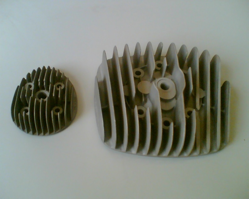

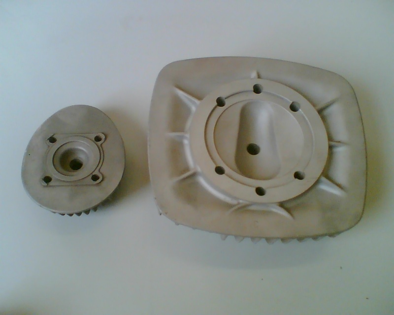

Un par de fotos de dos culatas bien disitintas: Ducati 50 TT y Bultaco Sherpa T 350. Estoy reparando ambas motos y resulta curioso ver la enorme diferencia de tamaño...

Yeeeeaaahhh....!!, ¡qué ciclomotor más guapo y original!, lo dicho en el otro post: un poco de aire fresco en este mundillo, menos mal... Twisted Evil Twisted Evil
