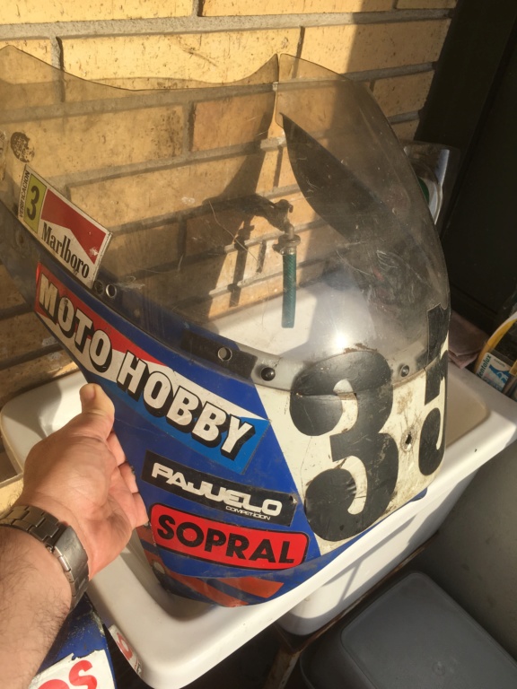

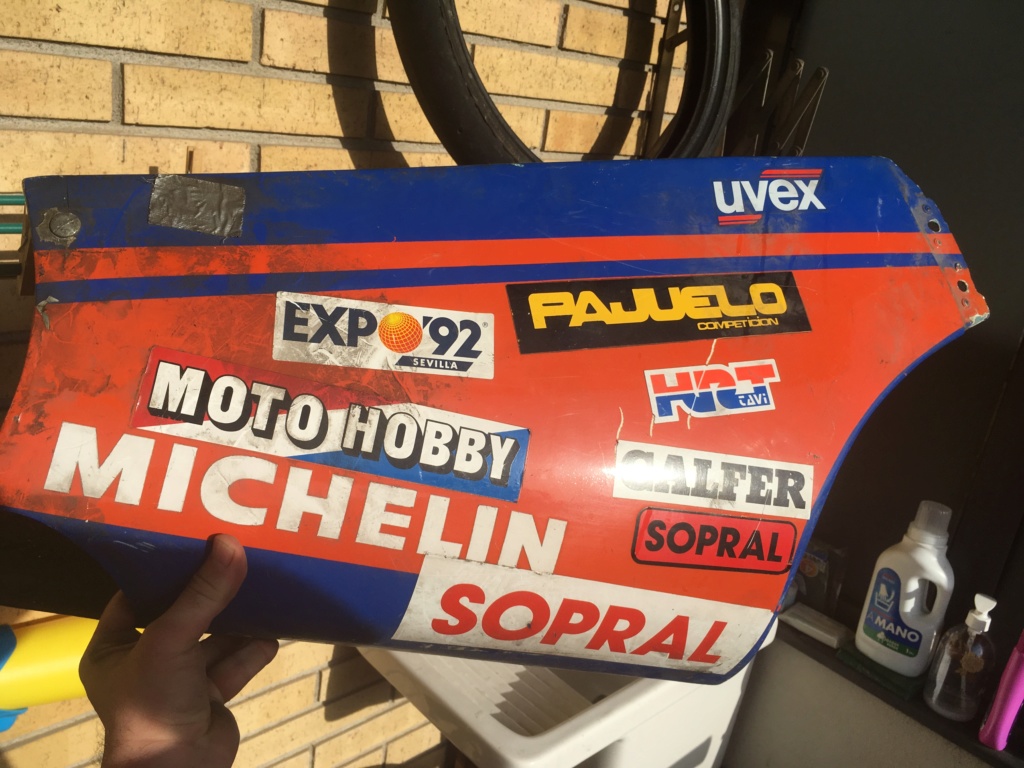

De momento y ahora que he podido conseguir bastante material de la Autisa PAJUELO, tiraré por ahí.

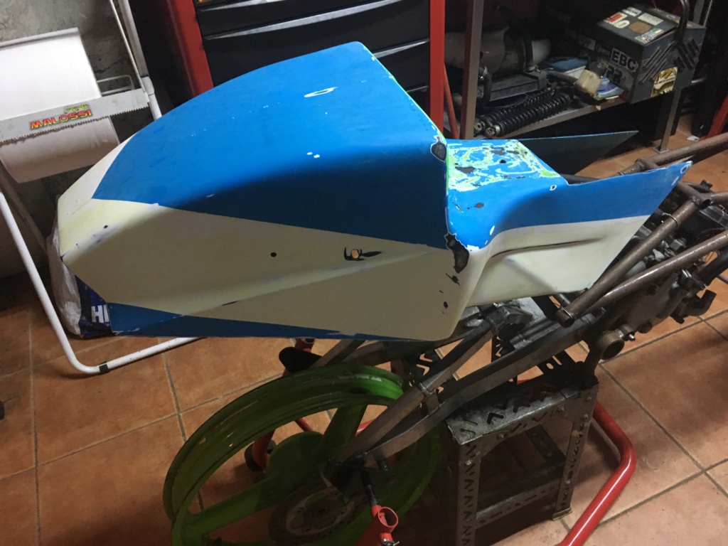

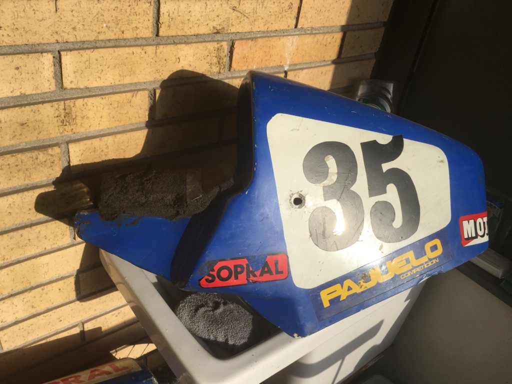

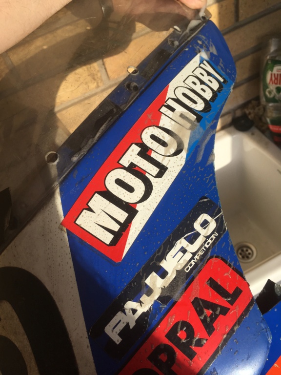

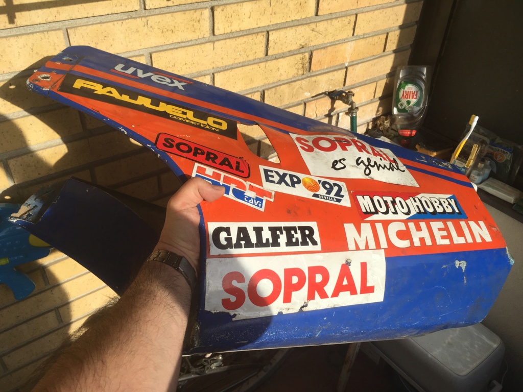

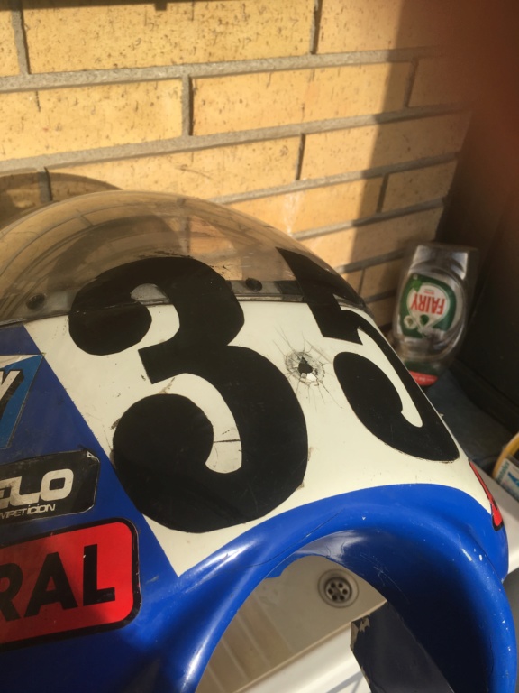

En cuanto tuve un día libre me puse a limpiar.
Lo primero tratar de quitarla capa de suciedad del slick
debajo de esa capa de suciedad aparecieron las marcas de época
Luego le dí con Coca cola para que tuviese un color negro mas vivo, ya que estaba como apagado por el paso del tiempo
Aspecto de la cúpula antes de limpiarla
Procedí a darle con agua y Fairy, con un paño suave para no estropear ni pintura ni adhesivos.
Un a vez acabada la parte exterior, procedí con el interior
Se puede apreciar restos de la pintura original, azul celeste de las motos de fábrica
Para no estropear las pegatinas de verificación tuve que ir con cuidado de no mojarlas
Aspecto de la cúpula con la limpieza de cara
El colín siguió un proceso semejante. Vistas previas
Aunque luego no se va a ver, el interior también fue objeto de limpieza
Colín y Cúpula listos
Quilla, antes de ser limpiada
Aplico la misma receta
Tras unas horas y un poco de cariño así lucía el conjunto

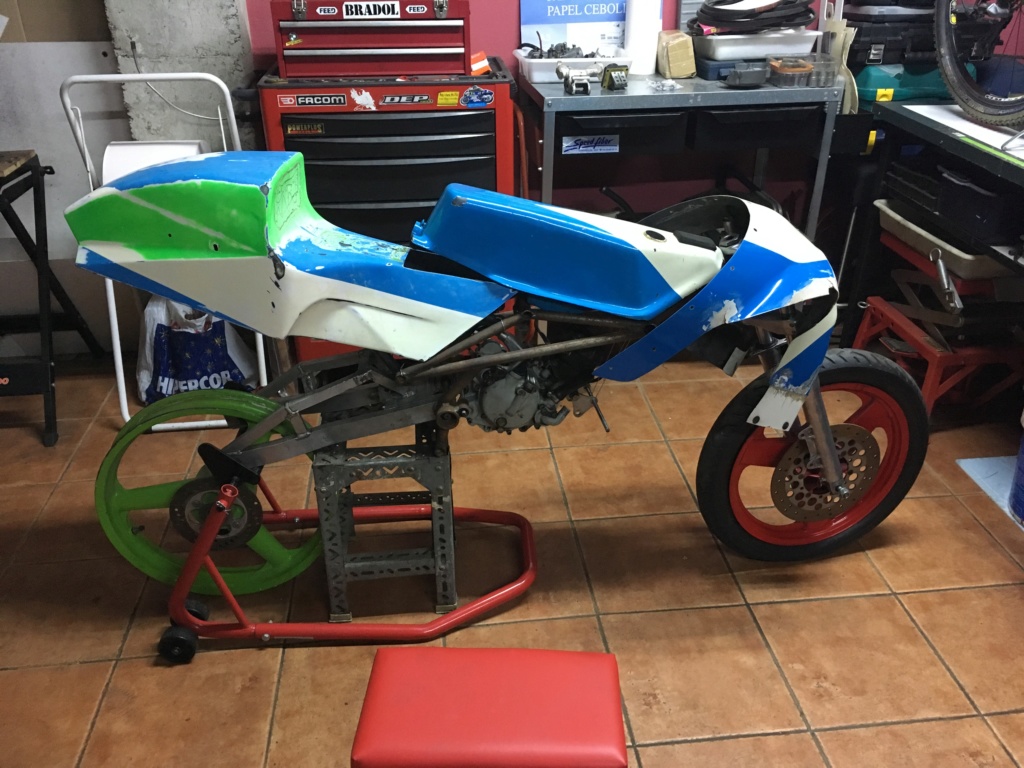

Muy buenas. Con todos los cambios este proyecto será a partir de ahora con el motor de marchas
Para hacerme una idea de como quedará el de KTM 80, le he presentado uno similar al de KTM 65

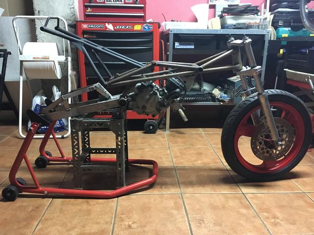

Un par de apuntes estructurales del chasis.
Ayer precisamente vi fotos de una Autisa que le hice fotos en Alcañiz ya hace unos años. Para rigidizar la zona del eje de basculante llevaba unas placas de aluminio que servian también de soporte de estriberas.
Por otro lado piensa que tienes que hecer un nuevo triangulo para rigidizar todo el chasis, igual o similar a original (servia de soporte delantero del motor), ya que tal como está ahora tiene una zona débil en primer tubo horizontal de después de la pipa de dirección.

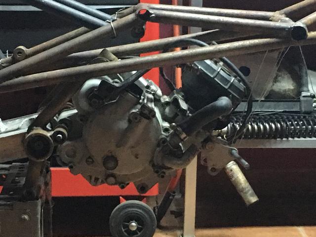

Ricardo gracias por el apunte.
El chasis no está acabado.
Por un lado falta:
Las dos cartelas que unen el chasis con el subchasis. Donde van atornilladas también las estriberas, por donde pasa el eje del motor, eje del basculante...
Las dos cartelas del bielismo de la amortiguación
Y los tirantes delanteros que sujetan el radiador y el motor en su parte delantera.
Los de las planchas de Aluminio era algo que estaba pendiente.
El tema de tirantes... como desde un primer momento sabía que no iba a montar el motor original de 80 de Gran Premio, lo deje en stand by.
Fíjate que arranqué con el Autisa 50 automático, le he presentado el 50 de marchas, y si no pasa nada acabaré montando el KTM 80.
De ahí que el chasis se empezase y se dejó por terminar, ya que sabía que esto iba para largo y podía variar.

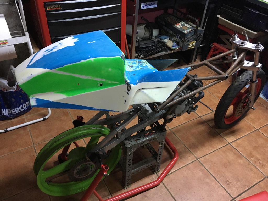

Re: Autisa GP by Motoret

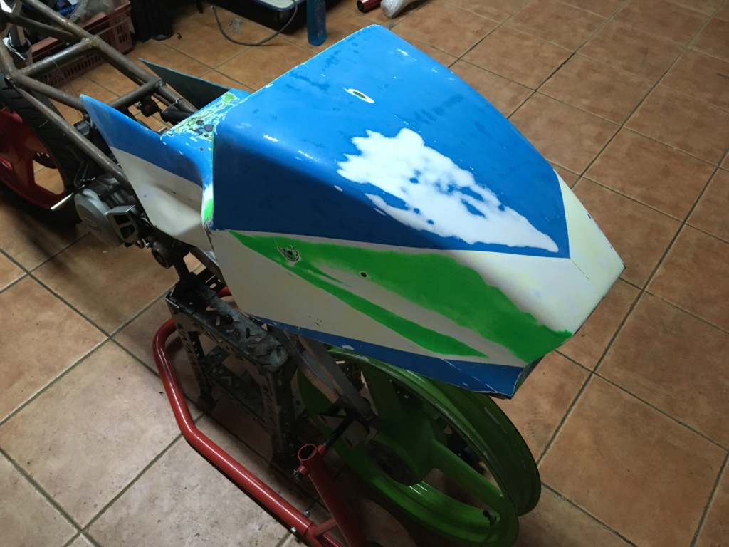

Jordi , yo pensaba que estabas lijando o eliminando la pintura verde con el fin de recuperar la azul y blanca que había debajo, pero entiendo al leer tus palabras que lo estas haciendo para que el pintor lo tenga mas fácil a la hora de pintarla y le sirva de referencia , si es así , para mi aun tiene mas merito lo que estas haciendo, aunque recuperar su pintura original , ( si fuera posible ),con algun retoque para completarla y un lacado o barnizado posterior para darle un acabado uniforme ya seria lo mas.
Gonzalo buenos días.

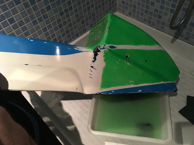

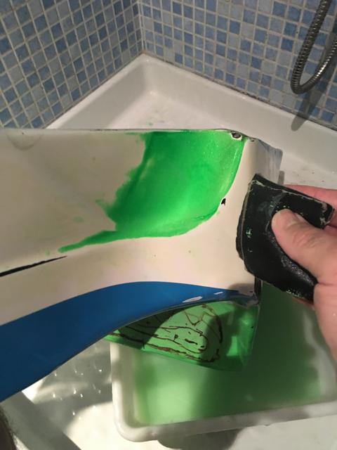

Verás, cuando vi por primera vez ese colín, sabía que había un "pequeño tesoro" o al menos para mi. Al estar junto con otras piezas y bajo ese verde fosforito, la verdad es que no invitaba a mucho.
Es mas te diré que no llegue a realizar ningún trueque ni tipo de cambio ya que no me convencía.
Luego en una segunda ocasión llegamos a un acuerdo satisfactorio para las dos partes y el colín se vino para casa.
Es mas, con ese colín entre mis manos, pensé en darle un giro al proyecto y hacer la Autisa 125 que no llegó a ver la luz, basándome en el artículo publicado por Motociclismo
Así que me puse a ver que escondía ese verde Kawasaki debajo
El como ha ido floreciendo el color original ya hemos visto como ha sido.
Todo esto viene a raiz de una conversación que tuve en 2018 en el Circuit de Barcelona con Xavi Terol, el responsable de MOTO DISSENY
Xavi es señor de rojo que aparece a mi izquierda en la imagen que pintaba entre otras las Autisa del 88,
y también había pintado entre otras muchas las Derbi de GP
En el box del Team Angel Nieto, estaba la Derbi 80 GP de Jorge Martínez "Aspar". Una moto que fue restaurada en su momento
A la hora de pintar el colín cuando se restauró la moto, el pintor cometió un error ya que prolongó las franjas blancas, cuando en realidad iban cortadas y el anagrama de Derbi en la punta.
Este detalle lo detectó nada mas ver la moto Xavi Terol, y me lo comentó.Algo que se puede comprobar con fotos de la época
Ese tipo detalles son los que me gusta cuidar. De ahí que al ver luego que asomaba el color original de las Autisa Larios del 88, quise rescatar el color y las formas originales
Y creo que ha valido la pena
Ahora ya sabes el porqué de ser tan meticuloso a la hora de restaurar ese colin.

Me parece perfecta tu decision Jordi, ¿ al final que vas hacer?, ¿ conservaras la pintura o la usaras como muestra para repintar exactamente igual?
Gonzalo, el colín tiene varios desperfectos por lo que lo más seguro es que repinte, pero teniendo esa base, no hay lugar a error ni por formas ni por color. Lo mismo sucede con la cúpula. En cambio el depósito solo presenta dos pequeños desconchados que se van a quedar como heridas de guerra.
De todas formas las del 88 será el segundo juego de fibras, ya que la moto va con los colores de Pajuelo.

Mas novedades del fin de semana.
El pasado sábado estuve en casa del amiguete que me está repasando el motor de KTM 80 para la Autisa.
Cómo dije a lo largo del post, al motor le faltaba la caja de láminas.
Dado que no he podido encontrar una original, no he tenido mas remedio que tirar de inventiva y de amigos.
La caja de láminas de las KTM 65, son pequeñas ( se parecen mas a las de Minarelli AM 6 o a los Derbi €2-3)
Las de Honda CR 80, por un "pelín" no entran, siempre quedaba la opció de haber limado el cárter.
Gracias a al amotiquero "Chapus" me puso en la pista de la caja de láminas de Yamaha,
y "Julio Galindo" me proporcionó unas de TZR 80
Sólo hay que cuadrar los orificios
Y aquí el soporte del motor KTM para el motor Autisa que le sienta como un anillo al dedo:
