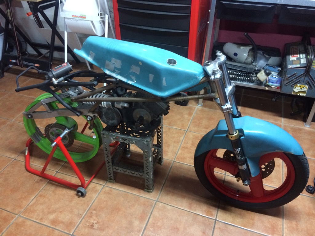

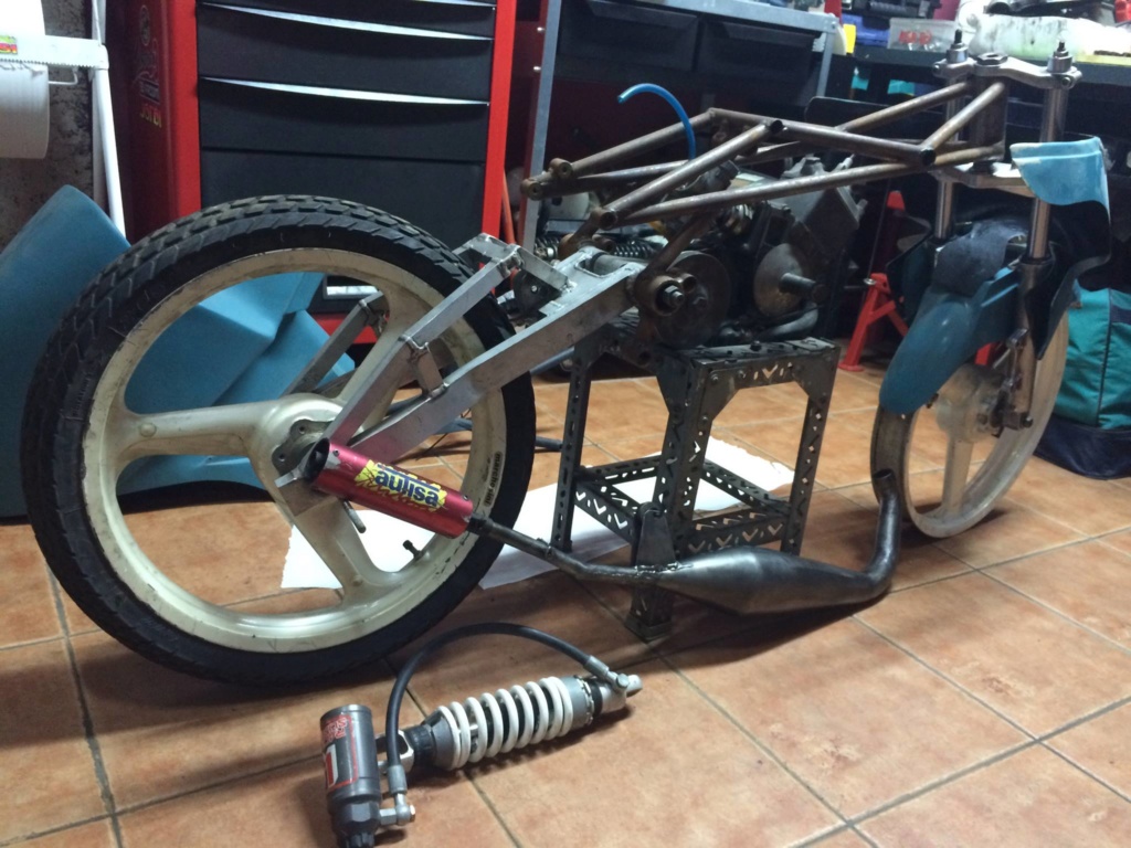

Con ocasión de la Exhibición de clásicas en L'Alcudia, pude recoger la llanta delantera de 16" que quiero utiliar en este proyecto. Al no encontrar una Marvic original, me he decantado por una de Rieju RST, que es lo mas parecido en cuanto a estética.
El chasis necesita algún retoque antes de finalizarlo, como por ejemplo el asiento del depósito.
Falta acabar de fabricar las cartelas del chasis, y el bielismo del basculante.
La llanta trasera que aparece en la foto es una Marchesini delantera de 17". La definitiva será una Marvic de tres palos de 18". La Marchesini de 17" la presenté para ver el efecto visual. En este caso tanto la Marvic como la Marchesini proceden de una 125cc. Se trata de una llanta en medida 2.15, a diferencia de las 1.85 que montaban las 80cc, por lo que necesitará de unos pequeños ajustes. Es la verde que asoma en la siguiente foto
El amortiguador trasero WP va destinado a otro proyecto. Montaré uno similar de 30 cm entre ejes.

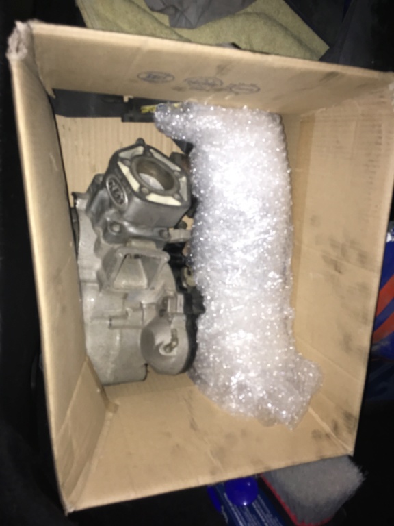

Buenas notícias. Antes de Pascua pude realizar una gestión, que de no ocurrir nada anómalo, me va a permitir poder montar las horquillas Forcella Italia que montaban las Autisa.
Todavía no está cerrado al 100 %, pero todo apunta a que sí.
Van a tener un poco de trabajo, pero era uno de los elementos que me faltaba. De prosperar, las horquillas de Honda RS 125 del '89 (31mm) quedarían en stand by, y se montarían las Forcella Italia de 32mm que són las que corresponden.
Seguiremos informando.

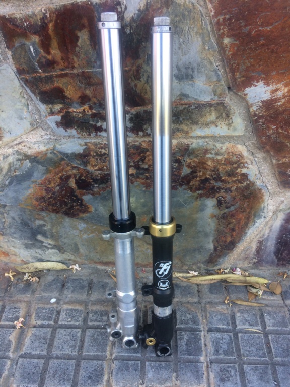

Buenas noches. Por A o por B este post quedó en el cajón del olvido y recientemente ha dado un vuelco (para bien).
Según indicaba en el último post, cabía la posibilidad de que llegasen unas Forcella Italia con soporte de pinza.
En este caso me tuve que deshacer del juego que yo tenía de Forcella Italia preparadas para Antidive (carecían de soporte para pinza)
y que eran de Derbi 80 GP como las que montaron en las temporadas 1985 y 1986.
A cambio llegaba un juego que era cada una de un padre y una madre. Una procedía de una JJ Cobas 125, y la otra de una Autisa 80.
El cambio o trueque se demoró porque la de Autisa 80 (la que se ve en color Aluminio) se tenía que reparar.
Se iban a desmontar por completo. Como podeís observar, a la botella de color negro le falta un anillo que lleva uno de los dos soportes de la pinza. Comparándola con la de la de 80, la separación entre los soportes de la pinza de freno es mayor, debido al tipo de pinza y al dimetro de los discos. Si hubiese querido hacer una doble disco no me hubiese servido, pero como la quería para un sólo disco, es algo que no me iba a afectar.
y luego tenía que tomar la decisión de qué combinación de color iba a utilizar si en Aluminio y casquillo en negro, Aluminio y casquillo dorado o Negro y casquillo dorado.

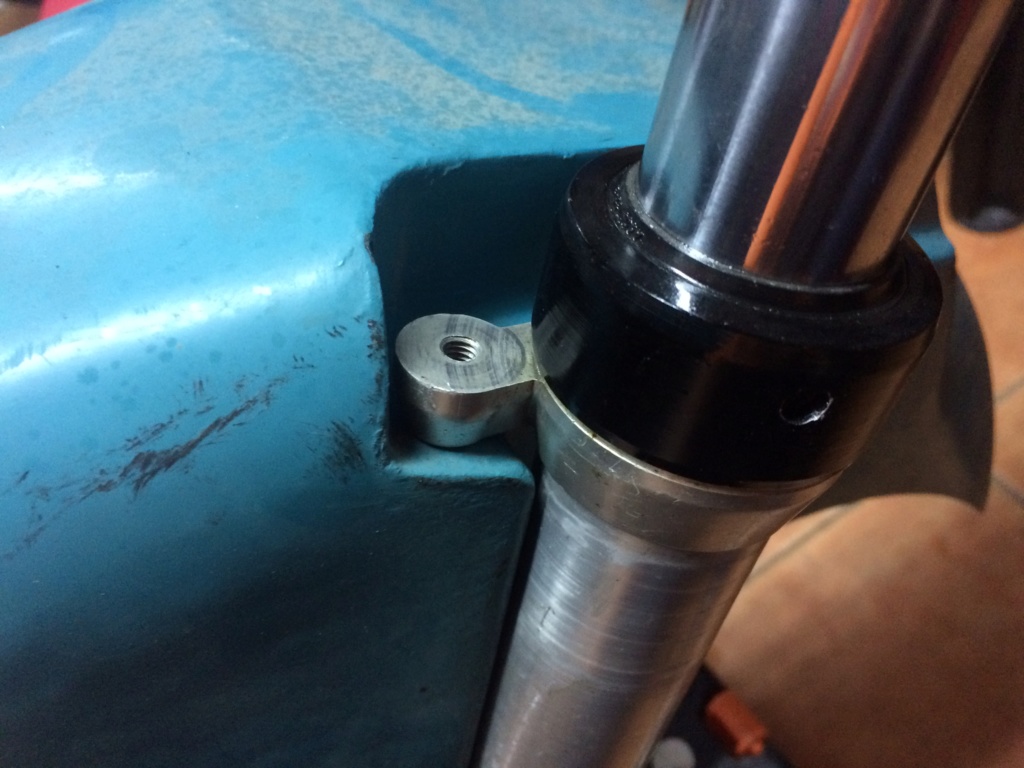

Buenos días Gonzalo, como podrás imaginar en cuanto tuve en mi poder las Forcella Italia, lo primero que hice fue presentarlas para ver como quedaba el conjunto, ya que el tren delantero es de lo que mas me había costado de conseguir:
El guardabarros delantero se diseño específicamente para estas suspensiones, como se puede apreciar en sus diferentes formas
Y con la llanta Grimeca de 16"

Estuve en Restaurometal un lugar en Valencia especializado en anodizados para saber los posibles colores de los mismos
Al final llevé a reparar las suspensiones a mi amigo Sergio Fuertes de Fast Moto Service en Valencia, que una vez reparadas y repasadas se encargaría de enviar a anodizar las mismas.
Las combinaciones de colores las reduje a dos:
1.Aluminio y dorado como en las motos de 1985
2. Negro y dorado, como en las motos del equipo de la RFME del 86
y quedaba pendiente de que me diese una respuesta

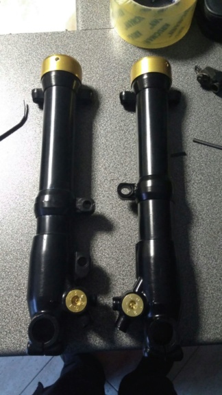

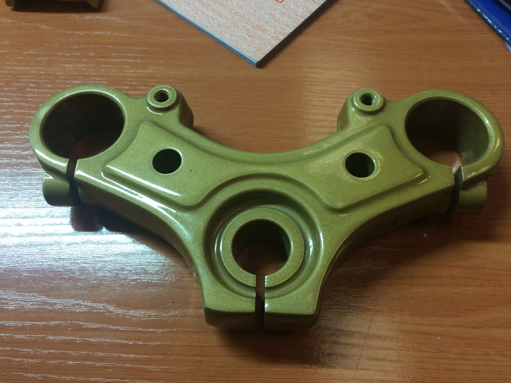

Aprovecho para mostraros el resultado de las horquillas:
Al final por un tema de economicidad y tiempo salía mas a cuenta pintar en negro que pulir a espejo el aluminio
También me pasaron una muestra de colores para las ruedas y tijas por si me decido por el dorado.
Espero que os guste.

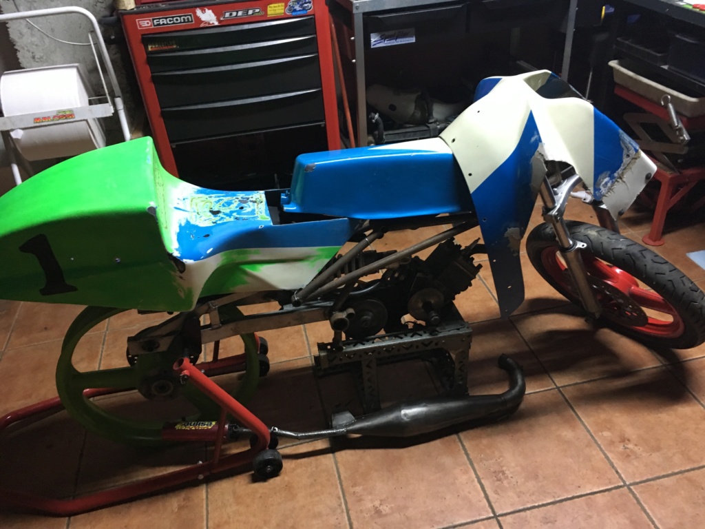

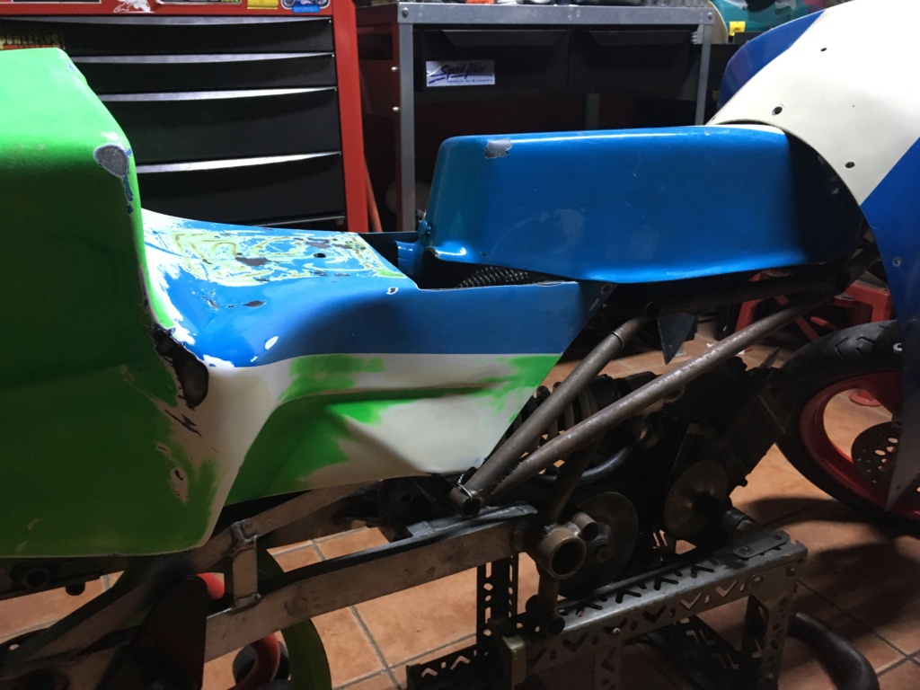

Entre tanta actividad, conseguí algunas fibras de la versión de 1988
Son las que usaron Ian McConnachie
y Herri Torrontegui
Incluso en el proyecto de la 125 que no llegó a ver la luz iba destinado el mismo colin
Con un poco de lija al agua muy fina y con mucho tacto han empezado a aflorar los colores originales
y Herri Torrontegui

Por un lado las fibras:
Como podéis observar las fibras se conservan intactas como acabó su vida deportiva esta moto.
Y de otro el motor, si bien ha sido una odisea recuperarlo.
Las fibras las había recogido, en un taller y el motor en otro lugar
Como podeís observar estaba incompleto
La culata y el cilindro de recambio estaba en otro taller, así que tercer viaje para recuperar el motor

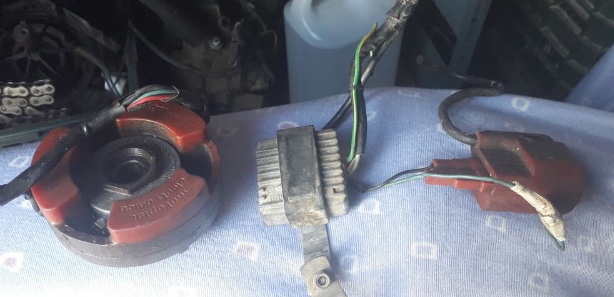

El encendido se utilizó en su día para otra moto, así que me puse a buscar por internet y encontré uno de unos chicos que están corriendo el Campeonato de España de Moto Cross de clásicas de 80, y lo hacen con KTM. Ahora montan unos Selettra mas modernos y tuve la suerte de poder localizar un encendido original.
Al cabo de unos días me llegó por paquetería urgente
