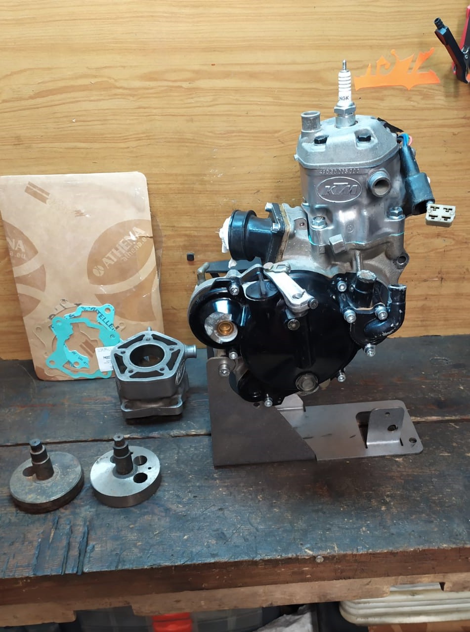

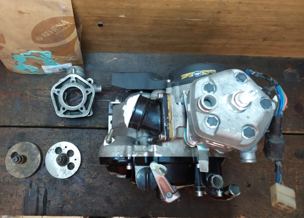

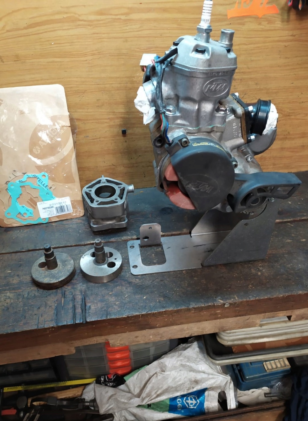

Me preguntaba el compañero Torre por el estado de la réplica de Autisa que estoy haciendo. Lo que era un puzzle de piezas sueltas ya tiene forma de motor.
Como recordaréis recogí parte del motor por un lado y piezas por otro. Compré el rotor que le faltaba. Julio Galindo me dio la caja de láminas (gracias también al compañero Chapus por la información facilitada) y mi mecánico ha aportado algunas piezas que faltaban. Se han cambiado juntas y retenes y se han puesto rodamientos nuevos. Respecto a la admisión, al final hemos hecho un mix de caja de láminas de Yamaha con la toma original de KTM.
Autisa GP by Motoret - Página 6 Whatsa12
Este es el resultado.

Mensaje  Gonzalo Frias 30/1/2020, 19:28
El motor tiene buena pinta , pero imagino que cuando este montado en la moto aun tendrá mejor pinta , por cierto el soporte del motor ..... una virgueria
