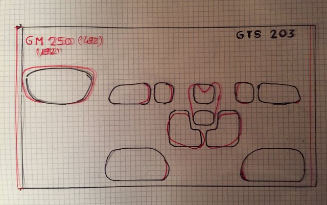

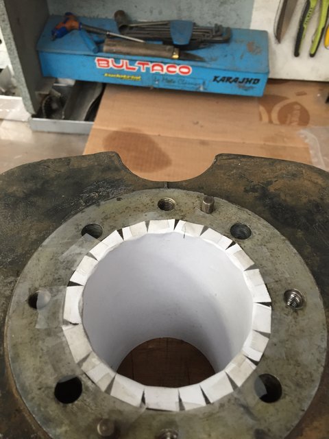

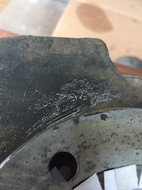

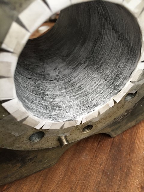

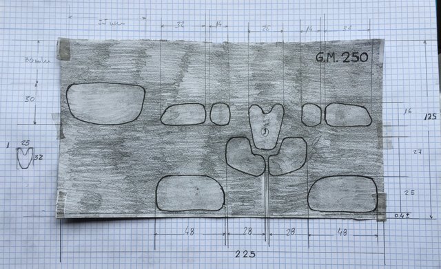

Bueno, pues como la semana pasada me ha llegado un cilindro (con su pistón y culata) de Gold Medal ( Pursang mk10, 192) he procedido a ponerlo en el bloque de la GTS
Un compañero (JinetePalido) me había pedido la distribución del cilindro GTS (203) y he aprovechado para sacar también la del 192; os adjunto unas fotos con ambas y otra con una comparativa, para, si hay alguien que nos quiera-sepa explicar las diferencias entre ellas....
Mirando las fichas técnicas de ambas motos (GTS,Gold Medal) se puede apreciar que hay unos 12cv de diferencia entre esos modelos si bien en la GTS ya decían que el grupo termodinánico, aún siendo de la Pursang MK 9 (35cv) lo habían descafeinado hasta los 25 que anuncian para la GTS.
Me pregunto si teniendo como tienen mismo diámetro y carrera, también "practicamente" mismas lumbreras (según croquis), "tan solo" cambiando carburador (GTS 32, GM 36) y relación de compresión (10-1 GTS, 12-1 GM o Pursang) ya se consigue esa diferencia de CV
Os dejo fotos y corto el rollo, pero espero "explicaciones"
Esta es de la Gold Medal que como sabeis el modelo que corresponde es 492, pues este cilindro es de Pursang MK10 (192,37cv) otros modelos de Gold Medal ya montaban cilindros de Frontera MK10 (180)con 35 cv

Ahora la de la GTS (203)
![Mercurio 175 by JOROK - Página 4 IMG-3075](https://i.postimg.cc/CxzB5xLz/IMG-3075.jpg)
Y en esta podeis ver las dos, en negro la de GTS y en rojo la de Gold Medal.Yo no tengo ni idea de lo que "representa" cada una de las lumbreras, pero es que apenas veo diferencia entre ellas a no se en la de escape
difference between short term and long term goals
Ala, si teneis a bien comentar... soy todo oidos
¡y perdonad por el tocho!
![Mercurio 175 by JOROK - Página 4 IMG-3076](https://i.postimg.cc/yNsMnkgN/IMG-3076.jpg)
