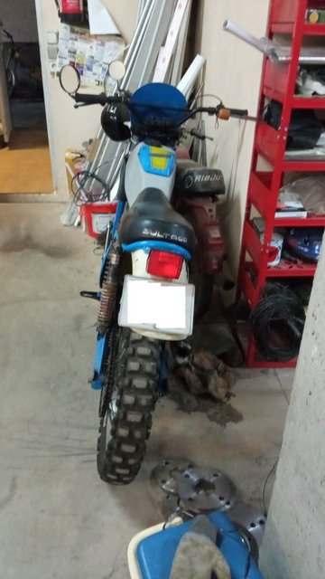

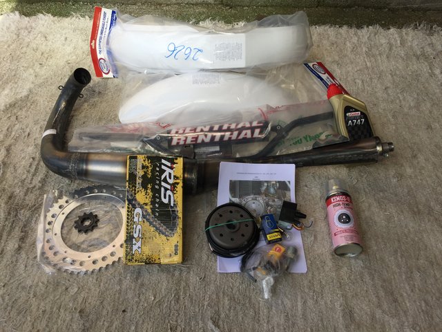

Después de una temporadita sin manchar las manos de grasa y como ya tenía algo de mono de ella, me he decidido y he buscado "otra" Gold Medal.
En esta ocasión y aunque la moto está documentada, mi intención es montarla como PURSANG MK10, modelo del que deriva.
Es muy posible que también prepare su piezas de GM (depósito,careta y tapas portanúmeros en color oro-rojo) pero la primera versión será con depósito de Pursang y colores (muy posiblemente) de la Pursang 370.
Os enseño "lo"que he traído y mas adelante lo que iremos haciendo.
Digo iremos porque en compañía de un viejo amigo de la infancia, también iremos montando una Montesa Enduro 125H (Cappra matriculada) y una versión Cappra con esa misma base: 125h.También abriré post en su apartado claro.
Como podeis ver tendremos faena ...
Bueno, estas son las fotos de esta Bultaco; ¡no os asusteis ehhhh!:

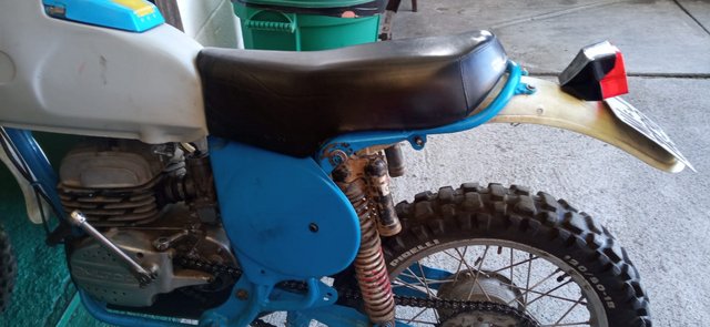

Mientras tanto...

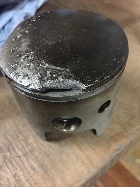

He desmontado la moto y ya he podido hacer (y ver ) alguna cosita...

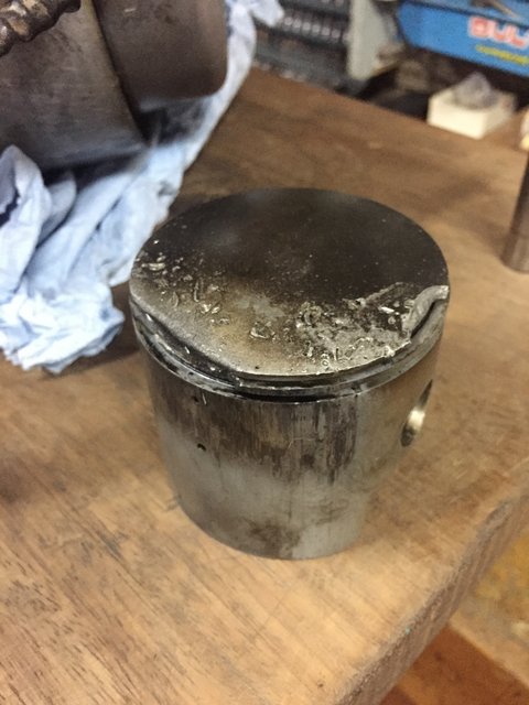

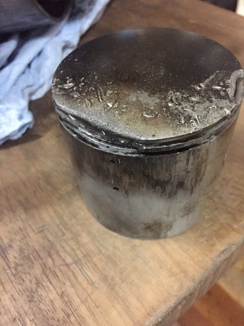

Con este pistón, si con este mismo, arrancaba la moto y mantenía el ralentí, eso sí, con el aire "tirado"
fotos de internet
Lo que si he podido ver y me alegra ( y sorprende a la vez) es que tanto el cilindro como la culata, son las que corresponden a este modelo, un cilindro 192 (Pursang MK10 ) y su culata 12/1 de compresión.La verdad es que viendo la moto antes de comenzar a desmontarla me temía que no viniese con esas piezas.
Podreis ver también que con esta Gold Medal, han pretendido hacer una MK11, o eso parece.El basculante es de una de ellas y aparte de cortale el soporte de la pata (por el lado dcho.),han dado uno pegotes de soldadura por el lado izdo. para la otra pata que no veais; ¡vaya chapuza!.A dia de hoy ya están saneadas ambas ñapas;esta moto no llevará para de cabra.

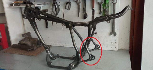

Los soportes de las estriberas del acompañante también han sido eliminados

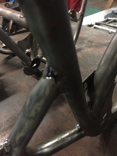

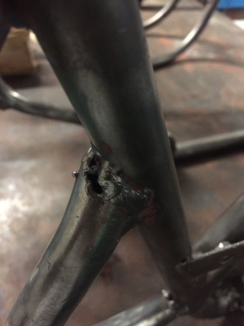

Mirad mirad, ¡ que calidad de soldadura !

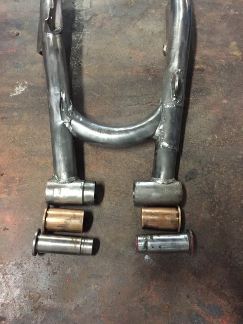

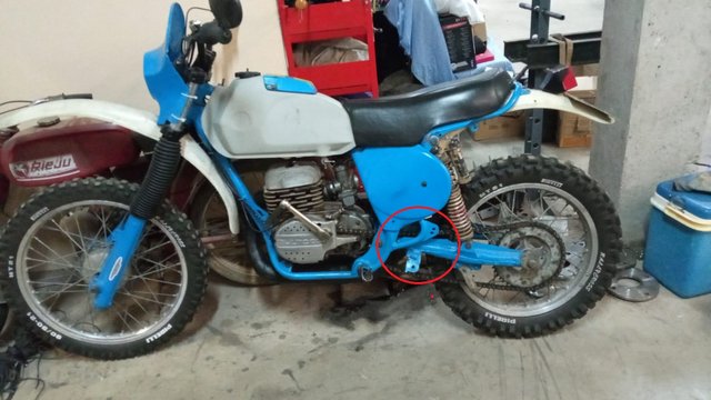

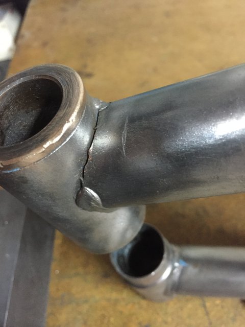

En el basculante "encontré" un defecto de fábrica, no sé si me lo cogerá la garantía
y ya aproveché para sacar los cojinetes y casquillos para poner unos nuevos cuando proceda:
fotos de internet

Enhorabuena por el hallazgo, aunque por lo que se ve, trabajo tenéis para un rato.
Lo del pistón tal cual dice Gonzalo, es cuestión de los duendes, porque ya no mantenerse en ralentí si solo con arrancar ya es un milagro.

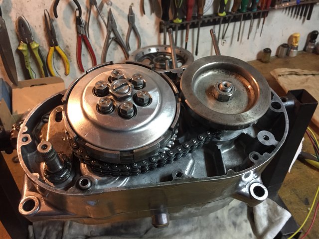

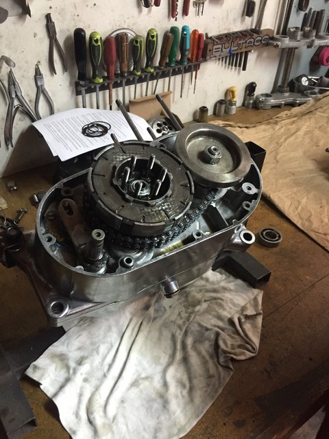

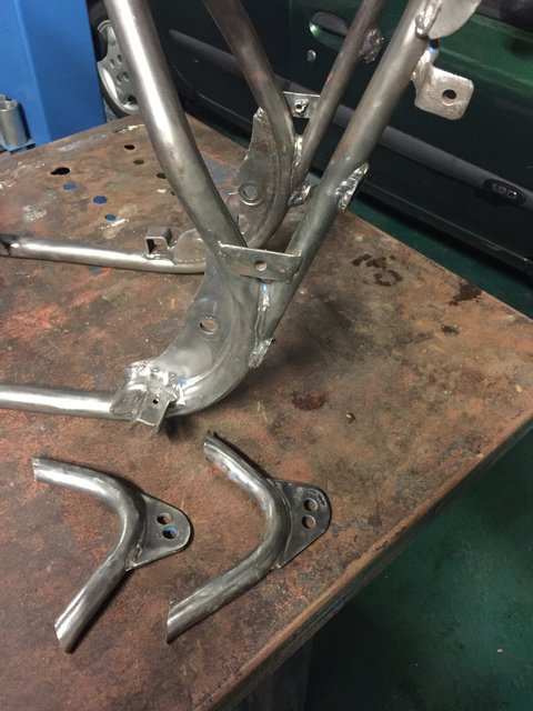

Pues con el chasis ya saneado y el basculante soldado (aunque tengo otro en mente),a día de hoy tengo las piezas de aluminio que irán pulidas preparadas para eso, pulirlas.
Podreis ver la tapa del encendido recortada, es porque tengo pensado montarle el embrague hidraulico y para eso necesito vuestra ayuda-consejo;¿qué juego de manetas puedo poner para que no "cante mucho" y que sean bastante similares entre ellas? necesito una de embrague hidráulica y una de freno delantero de cable.

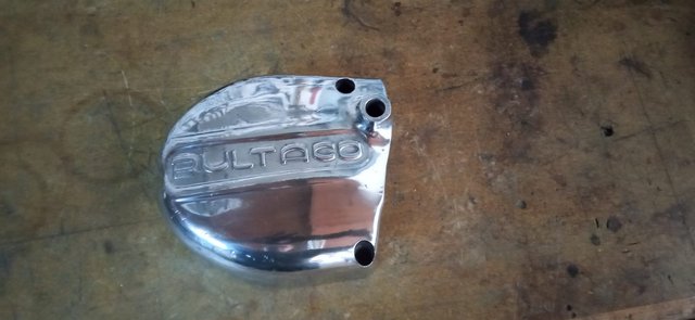

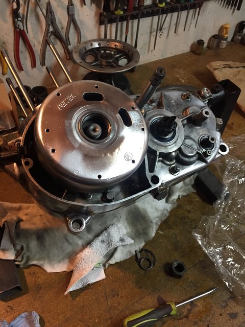

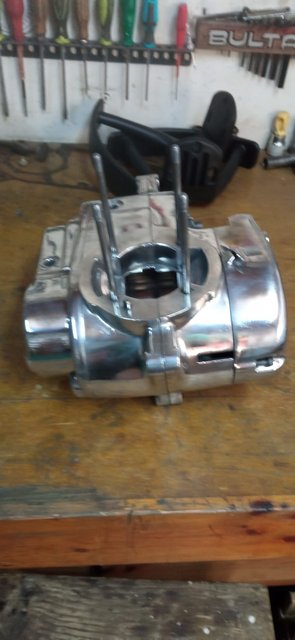

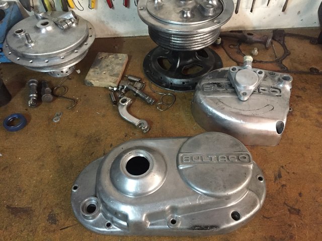

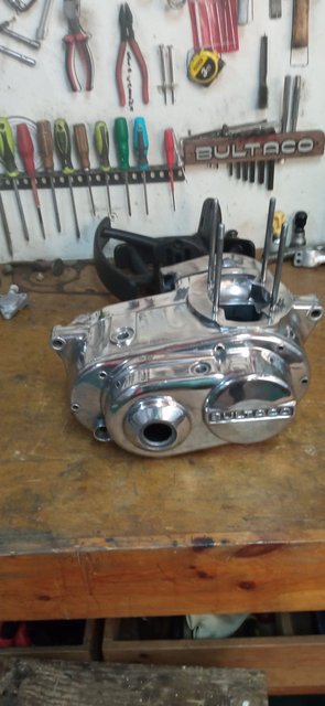

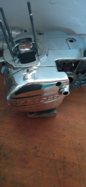

Seguimos avanzando...

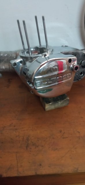

Cárteres,tapas motor y bujes pulidos.

Re: De Bultaco Gold Medal a Pursang, by Jorok
Buen trabajo Jorok, sigo tus avances.
Bultosa- Amotiquero X-Pro
Trabajo calidad Jorok, vamos calidad máxima

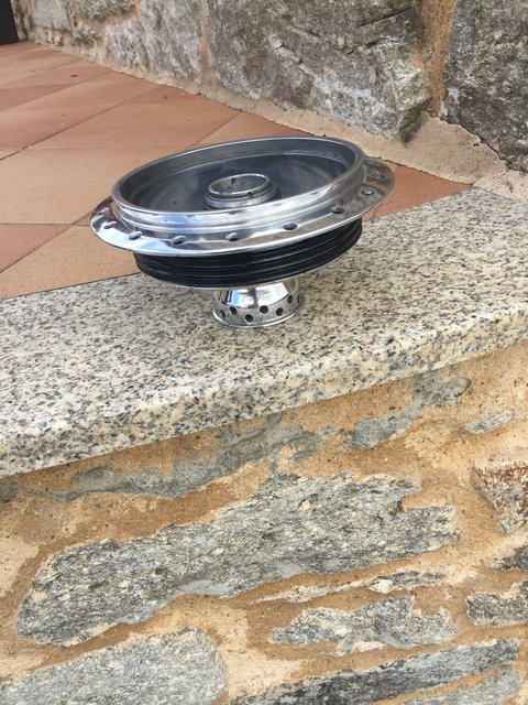

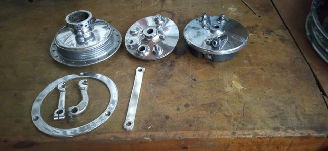

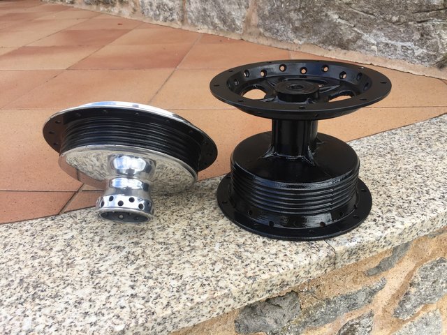

Hoy hemos dejado los bujes con el acabado que llevarán.
El delantero irá a "dos tonos" ,pulido y pintado...
El trasero irá pintado completamente,llevará la corona de aluminio y la cadena dorada para dar "color" al tren trasero;los radios serán de inox.
Aquí los dos...

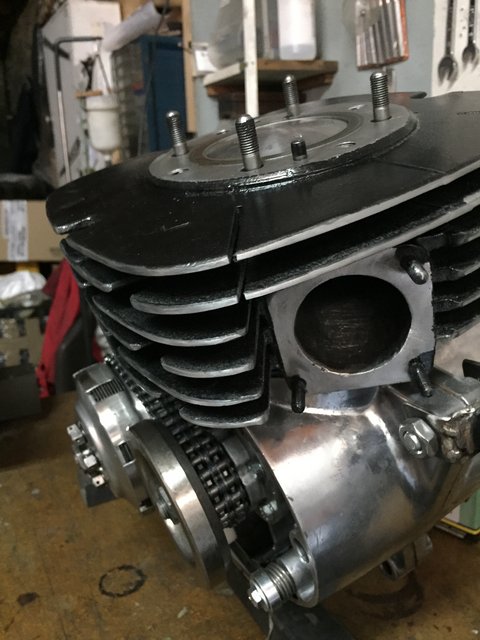

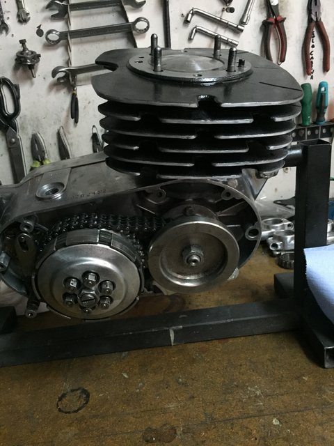

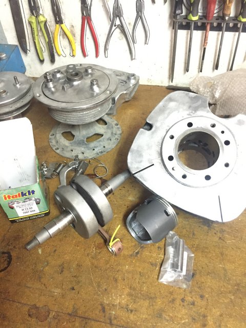

El motor ya casi está cerrado, esperando por el tensor de la cadena del primario...
Comentaros con relación al equipo motor que ha sido rectificado y cambiada la biela; ¡ todo a estrenar oigaaaa!
Aquí los dos...

Buena pinta está cogiendo este proyecto, los bujes ¿los has pintado tu?
Si Gonzalo, a spray.
Pintura negro satinado (9005) y después una pasada con laca, anticalórica en este caso ya que no tenía otra a mano.

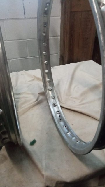

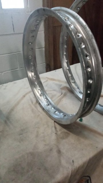

A pesar de que ya casi tengo todas las cosas necesarias para montar esta moto, resulta que no voy a poder hacerlo por ...¡ falta de radios!
Tenía pensado ponérselos de inox, doble diámentro y con las medidas de los originales, pero resulta que NO LOS PUEDO CONSEGUIR
Después de haber esperado por ellos algo así como un mes, llamo a AAW de Barcelona donde los había comprado para otras Bultaco y me dicen que no pueden servírmelos por falta de material.
Los de la rueda delantera son de 4mm y los de la trasera de 4,5mmm y ... manda carallo, ¡¡ no hay varilla de 4.5mm!!.
Intento la segunda opción;radios zincados y... TAMPOCO los hay
Mecagoentoloquesemenea, este hijo de la gran... Rusia nos fastidia hasta en esto
Bueno, os enseño algunas chuches que si he conseguido:

No se que uso le darás a la Gold Medal, pero te podías plantear poner los radios de 4mm delante y detrás, en un uso normal no de competición no tendrían que dar problemas y así podrías ir avanzando.
Bueno pues al final montaré en ambas ruedas radios de 4mm, tal como comentas Gonzalo, y me los envía Xabier de AAW.
No sé si mas adelante montaré los de 4.5mm en la rueda de atrás pero por ahora saldré del paso así con los de 4mm y en cuanto lleguen ya podré hacer algo...

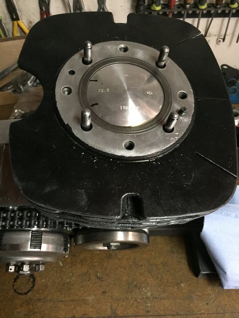

Después de pintar el chasis de la H he puesto pistón y cilindro n la GM...
Pedazo de motor que tiene la bestia. Cuando la arranques de nuevo, átala bien a la reja, que esta se te encabrita y se escapa.

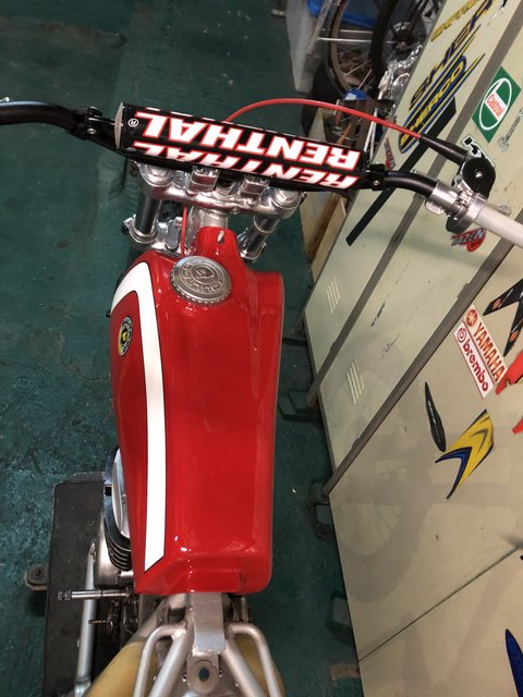

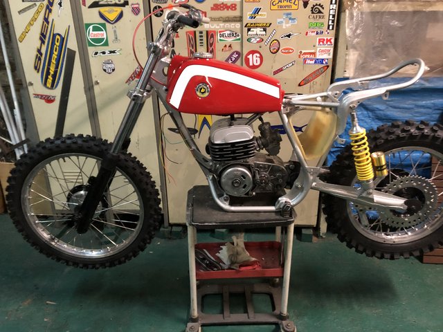

Aunque no he actualizado mucho este post, la "cosa" sigue adelante y a punto de rematar.
La idea era pasar la Gold Medal a Pursang y así está a dia de hoy:
