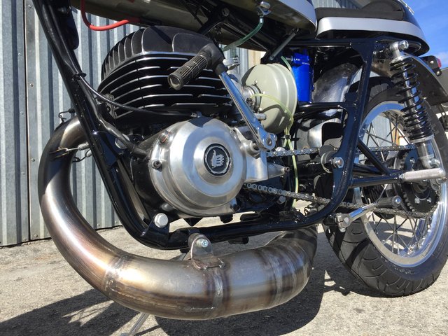

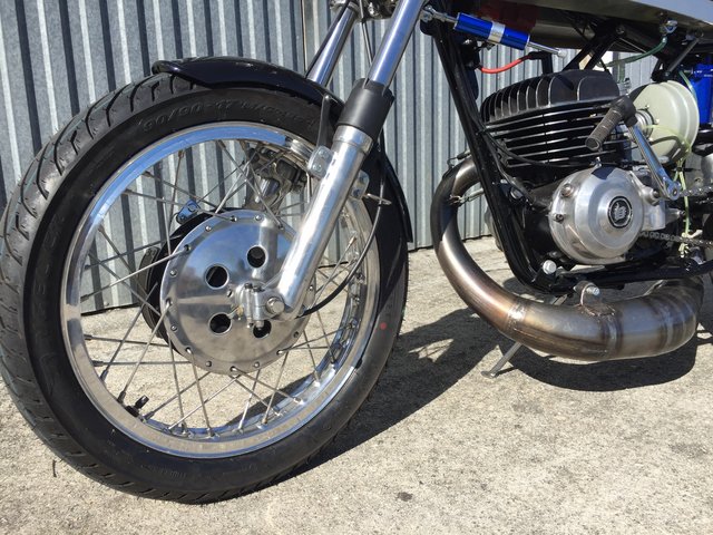

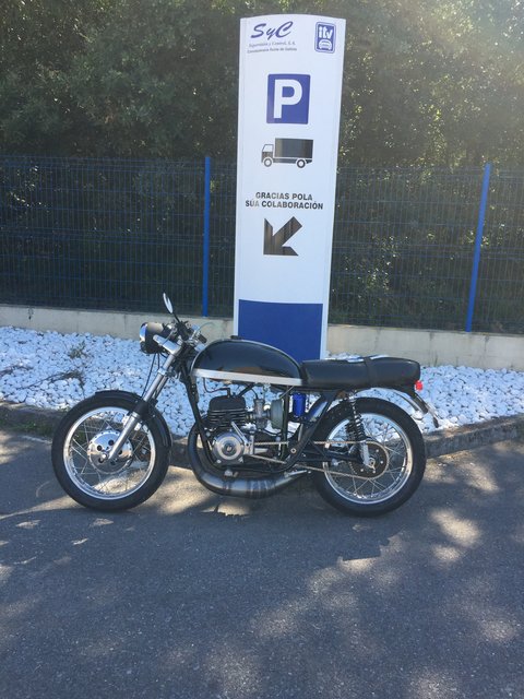

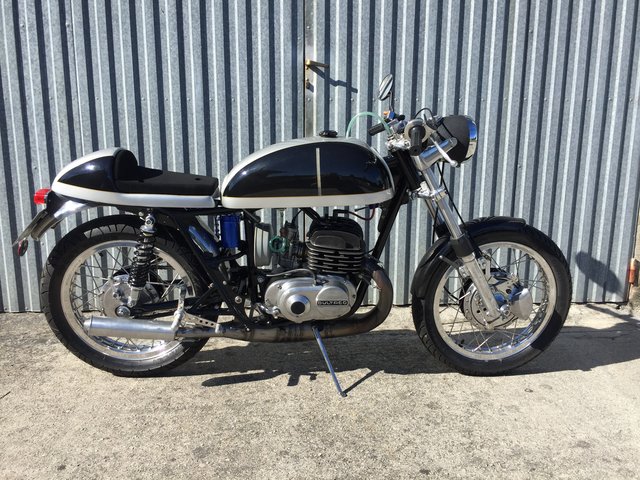

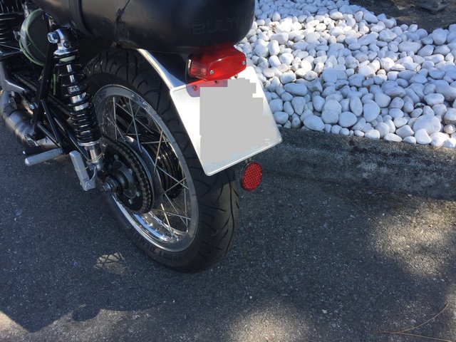

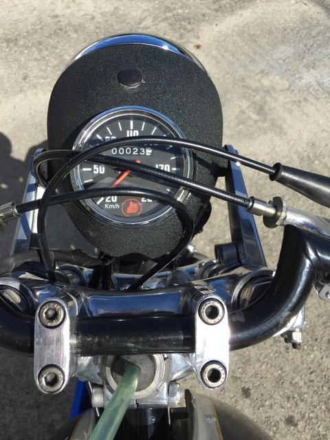

Bueno, pues este "pollastre" está casi finalizado.
Hoy la he llevado a la ITV y os la enseño con su traje de calle....
catadioptrico trasero (para ITV)
estriberas para acompañante (también exclusivas ITV )
Asiento biplaza y con "cinta pasajero"...
photo hosting

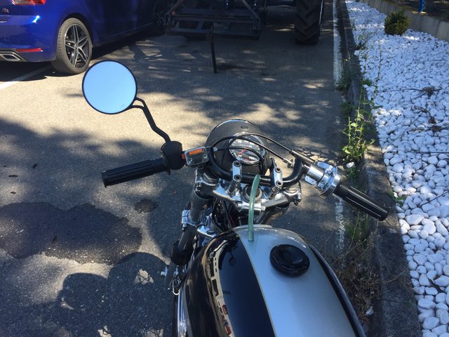

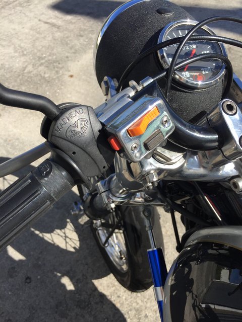

espejo "endurero" homologado...
image hosting sites
Comentar que ha pasado la inspección sin problema alguno y que con ese escape me han puesto unos valores de 104 DB (lo máximo son 105 ) aunque ha dado sobre los 100;me queda algo de margen todavía...
Mañana desmonto "kit ITV" monto colín, amortiguador de dirección y a rodar..........................................

Re: Mercurio 175 by JOROK
Ningún problema Raiser, es mas, yo pensaba que este escape se pasaría de decibelios, pero se ha "quedado " en 98 cuando el máximo permitido es de 105.

Te ha quedado preciosa y aun estara mas bonita con el colin monoplaza, FELICIDADES,
ahora toca disfrutarla.
Que bien que no te hayan puesto pegas con el escape y encima vas sobrado de decibelios.

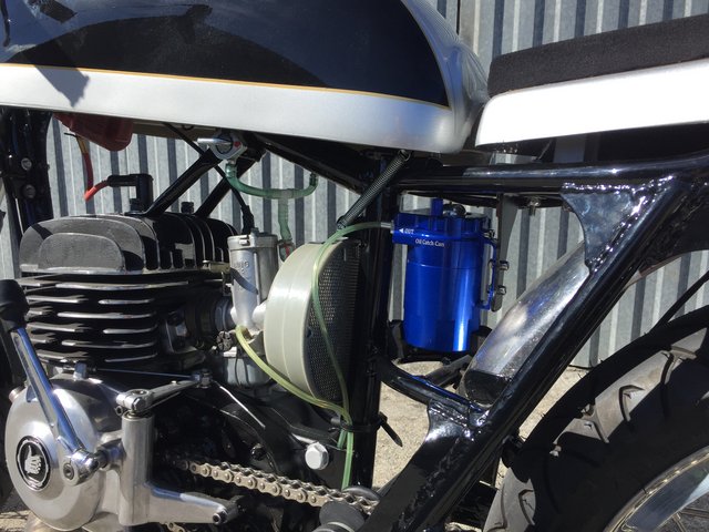

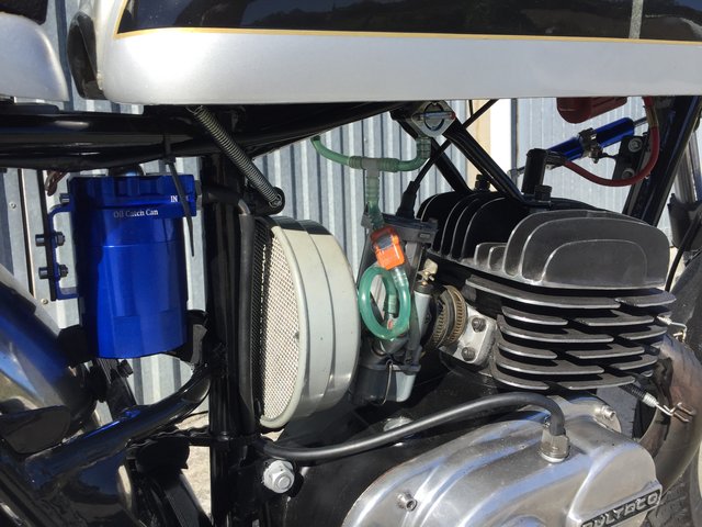

¿Ese bote azul debajo del deposito es para recoger vapores del aceite?, por cierto me estoy planteando acabar montando un manillar como el tuyo en la crono.
Efectivamente Gonzalo, es un "recuperador de gases" y llevará también un amortiguador de dirección en ese mismo color; para darle vidilla.
El manillar es el que montaban las Streaker de serie, pero asegúrate de lo que pillas.Te lo digo porque se ve que los hay de dos medidas, uno mas largo que otro, al que yo he traído le tuve que hacer unas "extensiones" de un par de cm en el torno ya que no me "entraban" los manguitos hasta el final.
Por lo visto tambiém los montaban las Sport Copa y las Cobra Sport.

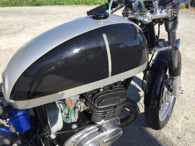

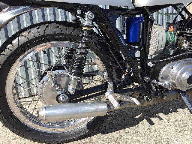

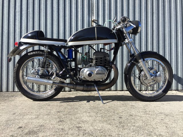

Bueno,para rematar el post y como lo prometido es deuda... aunque poco ha cambiado desde el Viernes os la enseño tal como está ahora y como se quedará hasta el invierno que seguro algo le haré.
saw mill close to me
carolina beach nc restaurants
breakfast wilmington nc
all you can eat wilmington nc
sunday brunch wilmington nc
seafood buffet in wrightsville beach nc
city grill hampstead menu
breakfast restaurants wilmington nc
De atrás no frena un carallo y tampoco me gusta la linea que hacen depósito y colín; ya tengo curro para cuando llueva
Esta muy bonita, la mercurio mas racing que he visto nunca, si es verdad que la linea colin deposito se ve un poco rara, pero nada que en un par de ratos no se pueda solucionar.

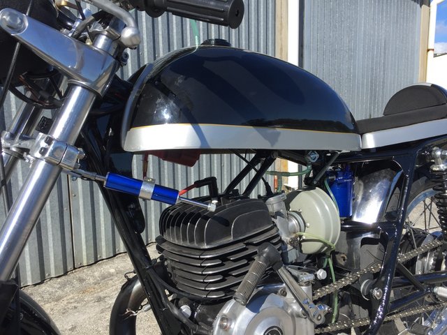

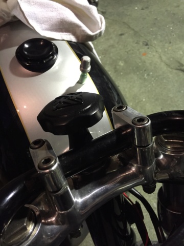

Estos días pasados le bajé y adelanté un poco mas el depósito de gasolina...
También he suprimido el amortiguador de dirección "auxiliar" y he puesto el suyo de origen...
Y como "a cabeza non para"...¿podeis decirme qué cilindros ( de 250cc) pueden ser compatibles con estos bajos de GTS? recordar que tienen que ser de 60 de carrera.
También me gustaría saber vuestra opinión sobre el freno trasero,¿hay alguna diferencia entre que haga el "tiro de la leva" por arriba o por abajo?
