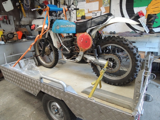

La Bultaco que os comento es una Gold Medal 250 (con encendido de platinos) de las denominadas "segunda serie" ya que como sabreis las primeras ( 600 según algunas publicaciones,500 según otras y 900 en muy pocas ) fueron montadas sobre base Pursang MK10 y las restantes, entre las que se encuentra la mía, ya se montaron sobre base Frontera MK 10 variando sobre todo el grupo térmico ( cilindro-culata).
Esta moto está dada de baja por lo que tendré que solicitar "permiso" a tráfico para poder rehabilitar su matrícula que por cierto, es de Girona.Desde hace tiempo tengo el acta notarial ya firmada con dos testigos y la idea es ponerme con ella antes de hacer tramite alguno.
Esta moto tengo pensado montarla en dos versiones, la original Gold Medal con depósito de Frontera MK10-11 y otra mas "agresiva" con depósito y colores de Pursang MK10 y sin faro, a ver como se me da...
Esta es la moto, ¿qué os parece?:

Mañana me voy con la moto a la ITV para ver si consigo rehabilitarla.
La he montado el mes pasado con bastantes de sus piezas (aunque sin adecentar siquiera) y algunas de otros modelos , un motor que tenía aquí de Frontera 370,depósito de Pursang,carburador moderno de CR250..., para acudir a una "rodada" de clásicas de campo.
En vista de que la moto funcionó bien, le hicimos la instalación eléctrica, colqué faro delantero,piloto trasero y porta matrícula,dispositivo de stop,silenciador, cinta en el asiento, estriberas,cuenta km., espejos,claxon... creo que con eso será suficiente, mañana lo sabremos.
Os la enseño...
Os la enseño...
