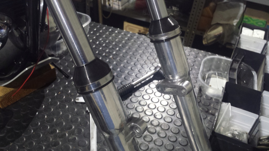

Los guardapolvos con sus abrazaderas en inox, ya están instalados.

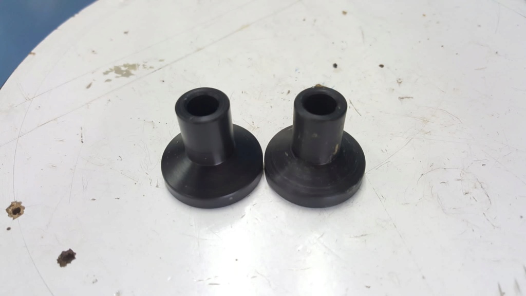

He colocado el guardabarros trasero y utilizo estas arandelas con capa de caucho, que garantizan estanqueidad, y que ni el agua, ni el barro, se introducirán en el orificio del tornillo de sujeción.
El mecanizado previo deja mucho que desear, pero como no se va a ver, lo he aprovechado. He tenido mis dudas por que tengo un juego de guardabarros nuevo para una Sherpa que está en lista de espera, pero al final he resistido la tentación.

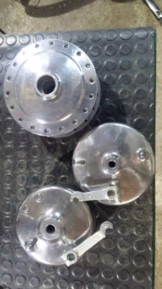

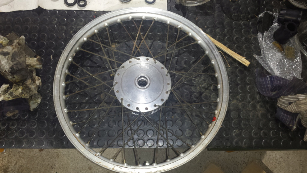

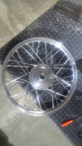

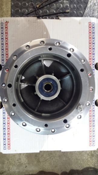

Finalmente he tenido que empezar a hacer algo con las ruedas, y he desmontado la delantera.
He pulido el cubo y los portafrenos de ambas ruedas. Ya puestos he pintado la parte central disipadora del calor de las frenadas con el mismo producto anticalórico que usé para el cilindro.
La primera foto no hace justicia al nivel de pulido alcanzado, la última si.

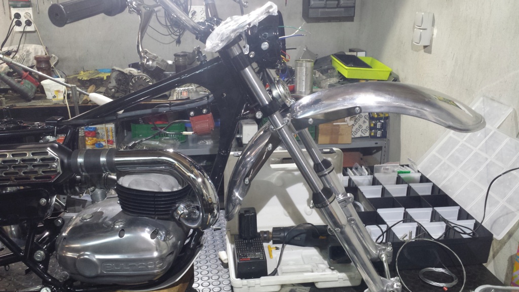

También he montado el guardabarros delantero. Hoy os hablaré de un lío mental que llevo a cuenta de la guía del cable de freno delantero, montada sobre éste guardabarros.
Guiándome por las fotos de la propaganda oficial parece ser que se trata tan solo de un alambre zincado o cromado, pero que cuesta un poco determinar cómo es y cuáles son sus dimensiones.
Partiendo de una foto con muy baja resolución, adivinamos, más que vemos, algo rectangular en la parte trasera del soporte del guardabarros delantero.
Aquí si que se aprecia que se trata de un alambre que con el soporte del guardabarros crea un espacio rectangular para albergar el cable del freno.
Es un rectángulo simple, sin más. Lo digo por que he visto restauraciones que han usado este accesorio.
Queda claro que el original no tenía "cruzado mágico", por lo tanto y dado que no lo encuentro refabricado en el comercio, he decidido refabricármelo yo.
Primero he hecho un modelo con un alambre de aluminio para ajustar forma y medidas y finalmente lo he hecho con varilla de 2 mm. que se zincará.
No sé si es suficientemente grande, pero hará su función.

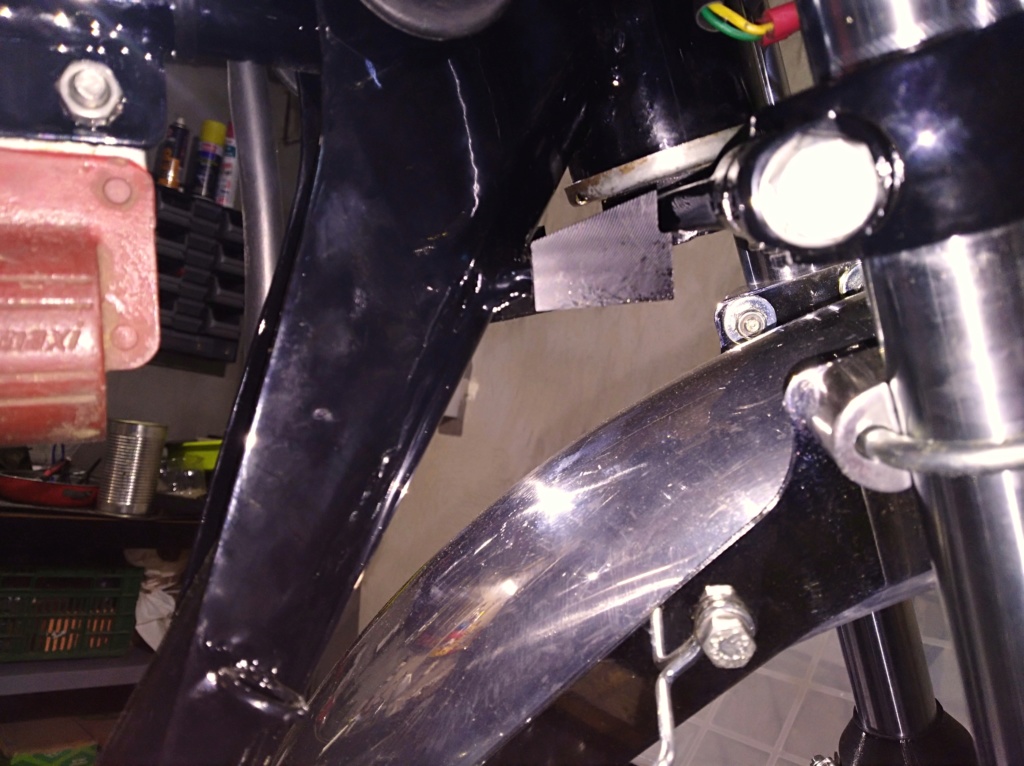

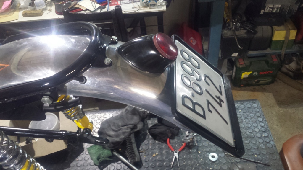

El pasado día os hablé que había colocado el guardabarros delantero, pero olvidé adjuntar la correspondiente foto.
El anterior propietario hacía llegar el cable eléctrico del piloto trasero por encima del guardabarros, pero por lo que he podido ver en diferentes restauraciones, sale del interior del chasis, penetra el guardabarros por un orificio con pasamuros de goma y por debajo llega al piloto, entrando desde debajo.
La primera es una restauración seria y la segunda del anuncio de una primerísima serie en venta. en ambas se ve el cable y el orificio.
Adumbrín en su restauración también lo hizo así y yo he tomado nota.

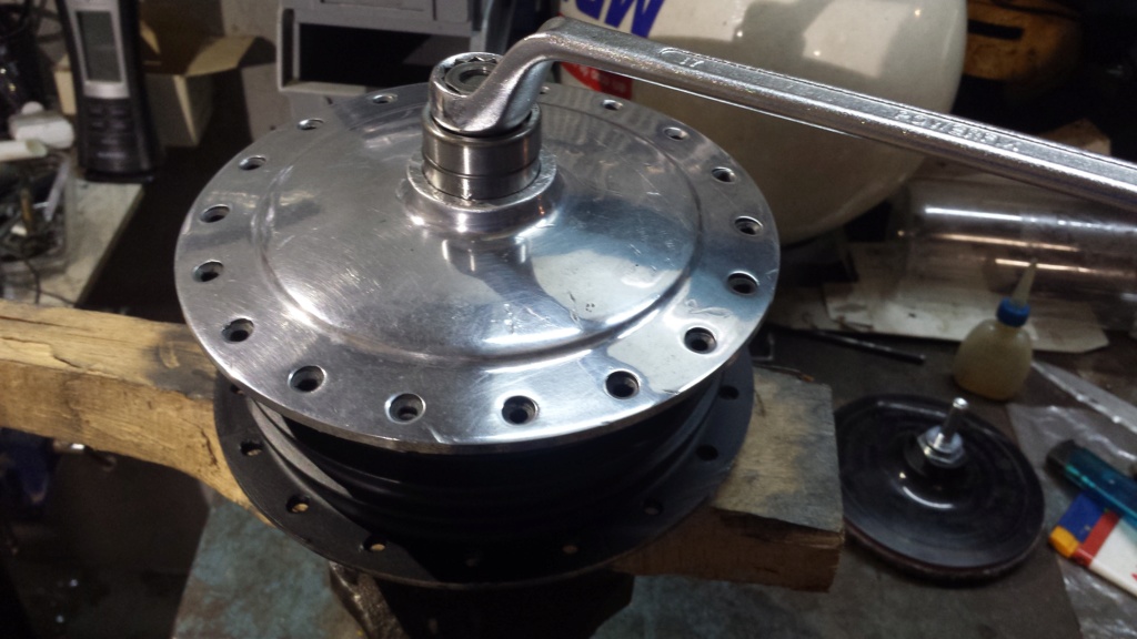

Hace cuatro días llevé a zincar tornillería métrica 7 que hallé casualmente en un taller,¡ lo que cuesta encontrar esta medida!, y también la guía autofabricada de funda de freno (que ya está colocada) .
Para mi sorpresa en 72 h. estaba hecho.
Tenía unos cuantos nuevos y relucientes, pero bicromatados y he preferido guardar dos y zincar el resto.
He comprado los rodamientos para la rueda delantera, si a alguien le interesa, son este modelo.
Y los coloqué por mi habitual método de prensado.

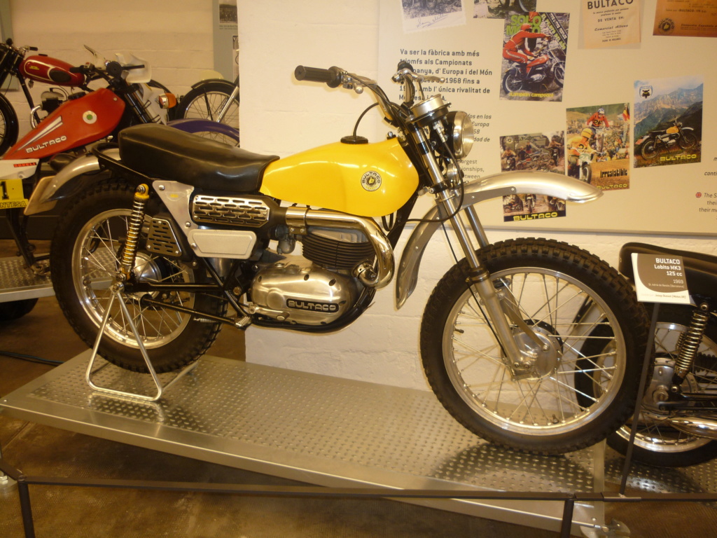

En la Lobito que se exhibía en la extinta delegación barcelones del Museo de la Moto de Basella, se apreciaba este acelerador. No obstante tampoco es que sea un modelo categórico a seguir, ya que tiene varios fallos de restauración, y alguno clamoroso.

Re: Restauración Lobito 74 Mk3
Como os comenté he usado el acelerador Amal cromado idéntico al original y sólo me he permitido la licencia del guardapalvos de goma del tensor del cable.
He pulido la llanta de la rueda delantera y como ya tenía el cubo pulido y los radios de inox esperando desde unos cuantos meses, me he decidido a radiarla y ya la he llevado a centrar.
En diciembre pasado, en el puente de la Constitución.

Hoy me he dedicado a desmontar la llanta trasera, todo estaba tan bloqueado que he tenido que cortar los radios para liberar llanta y cubo.
He seguido los consejos de Gonzalo y aplicando calor he sacado sin esfuerzo los rodamientos. Es algo tan sencillo, que una vez sabido, no te explicas como antes perdías una hora larga con métodos rupestres.
Lo bueno de Amoticos es que todos aprendemos de todos y a veces parece algo tonto, pero si no te lo explican, no lo sabes.
Con esta finalidad a veces soy demasiado plolijo en mis explicaciones, pero pienso que a algún compañero le puede ir bien.
Tras petrolear el cubo le he decapado la pintura y rascado convenientemente. Con esmalte anticalórico he pintado el disipador.
Posteriormente he pulido el conjunto.
Sólo adecentar el cubo me ha llevado la tarde. Mañana compraré los retenes y los rodamientos y los instalaré.

Nachete para montar los rodamientos dejalos primero un par de días en el congelador , aplicas un poco de calor al alojamiento y entran prácticamente solos, dejas enfriar bien el alojamiento y luego pones los retenes, mano de santo oiga.
Tras una buena limpieza y posterior pulido de la llanta, ya estaba todo a punto para radiar.
Este lado del cubo tiene una especie de ojales para albergar las cabecillas de los radios, y me ha constado Dios y ayuda poder ponerlos en su sitio, además no conocía este sistema.
El sistema clásico no ha dado problema alguno.
Mañana lo llevo a centrar. Saludos.
Buenos días.
Hace días recogí la llanta de la rueda delantera ya centrada, limpié a conciencia el neumático y le di una capa de un producto que ahora tiene Lidl en oferta que "rejuvenece" plásticos y gomas deteriorados por el tiempo. Una vez montada la cubierta me di cuenta que estaba mal colocada ya que estaba en sentido contrario al de la marcha, total desmontar y volver a montar.... y perder tiempo que es mi "deporte" favorito.
Siguiendo con la tónica de perder tiempo, al ir a colocar la rueda me di cuenta que me falta un casquillo como el de la foto y tendré que incordiar de nuevo al amigo José Mª. para que me haga uno con su torno.
Hablando del amigo José Mª., hace unos días pergeñé un sustituto de los topes de dirección, porque el intento anterior fue un fiasco, y el pobre lo pasó del papel a la realidad.
Con la moto circulando y dependiendo del radio de giro, ya ajustaré la longitud de estos topes.
A ver si espabilo y voy acabando, porque el pasado día 6 hizo un año que llevé el depósito al pintor y empecé a desmontar los amortiguadores traseros,....ahí es nada.
Buenos días a todos.
Gracias Gonzalo por tu comentario.
El amigo J. Mª. con su torno hizo un casquillo idéntico en un momento.
Ya está en su sitio y la rueda delantera colocada con su cable de freno y resto de complementos, la rueda trasera también se centró y colocó la cubierta, estando a punto para ser colocada y más cosas, en breve os lo cuento con las oportunas fotos.

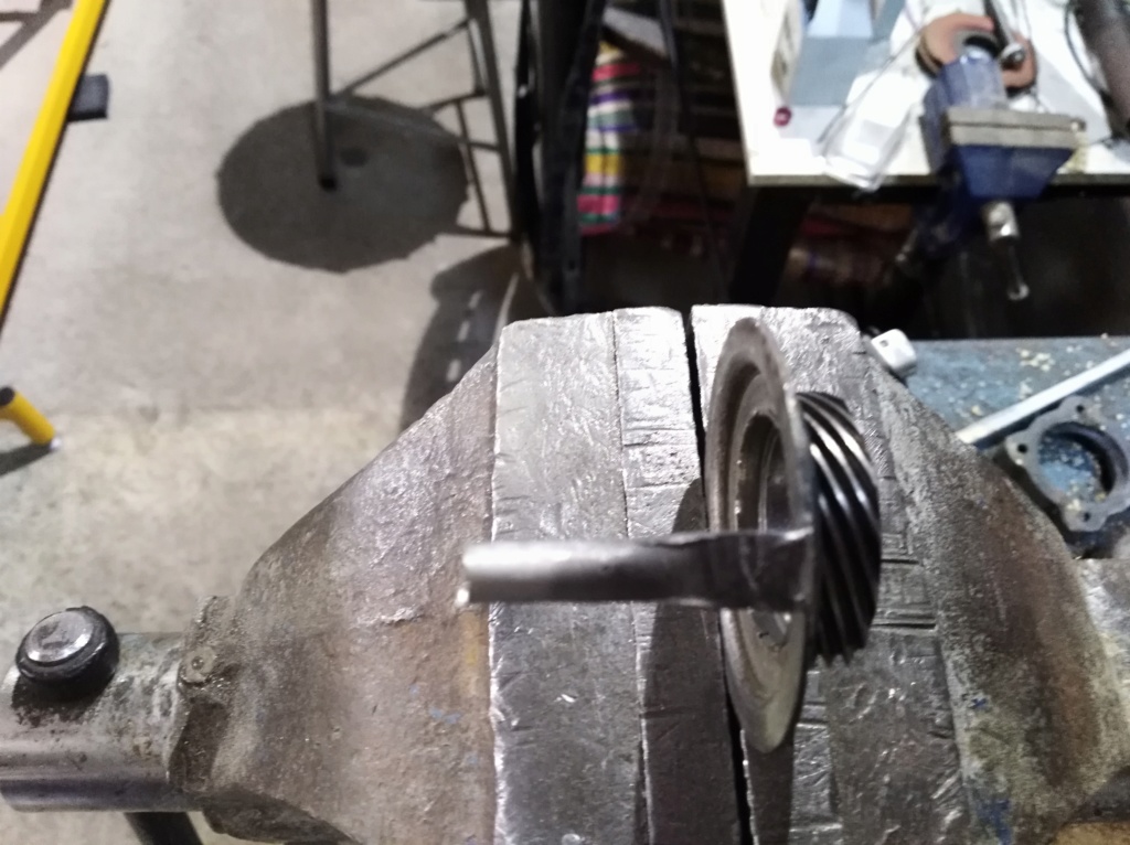

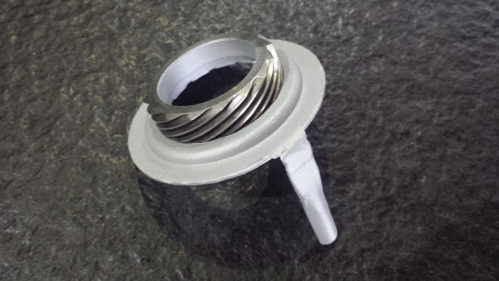

Buenos días.
Como lo prometido es deuda ahí van esas "afoticos".
Realmente llama la atención, es para esta "amotico" que como máximo podía cubicar 175 cc., usasen ruedas de cross y frenos de cubierta, en la trasera además dos.
La mía es de 74 y con tanto peso es un verdadero "muerto", eso si, con "pedigrí y glamour".

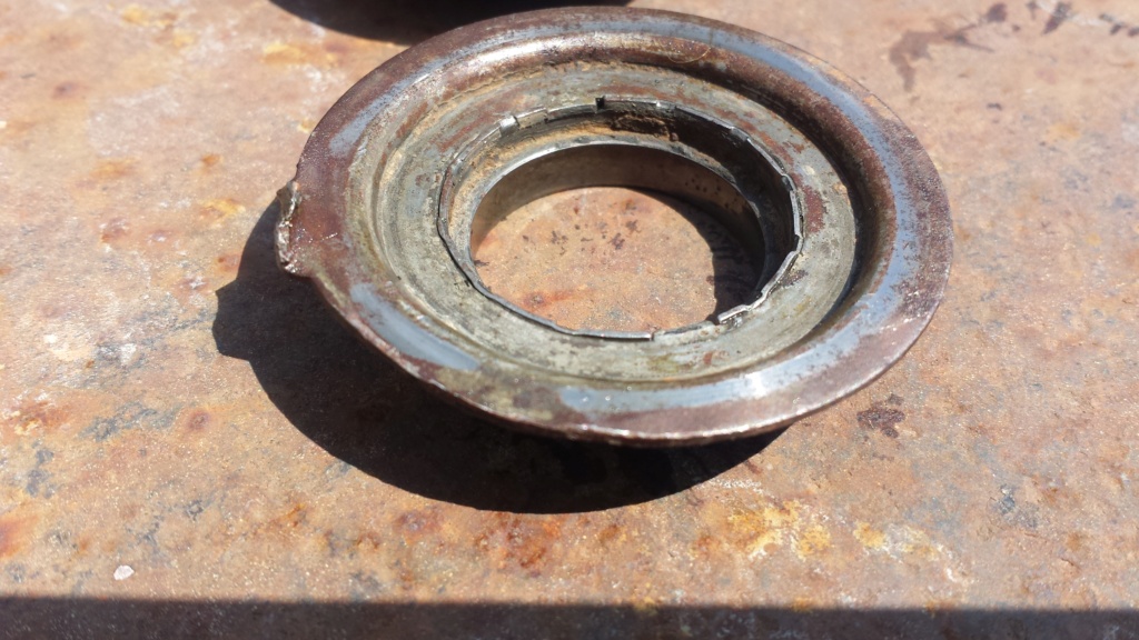

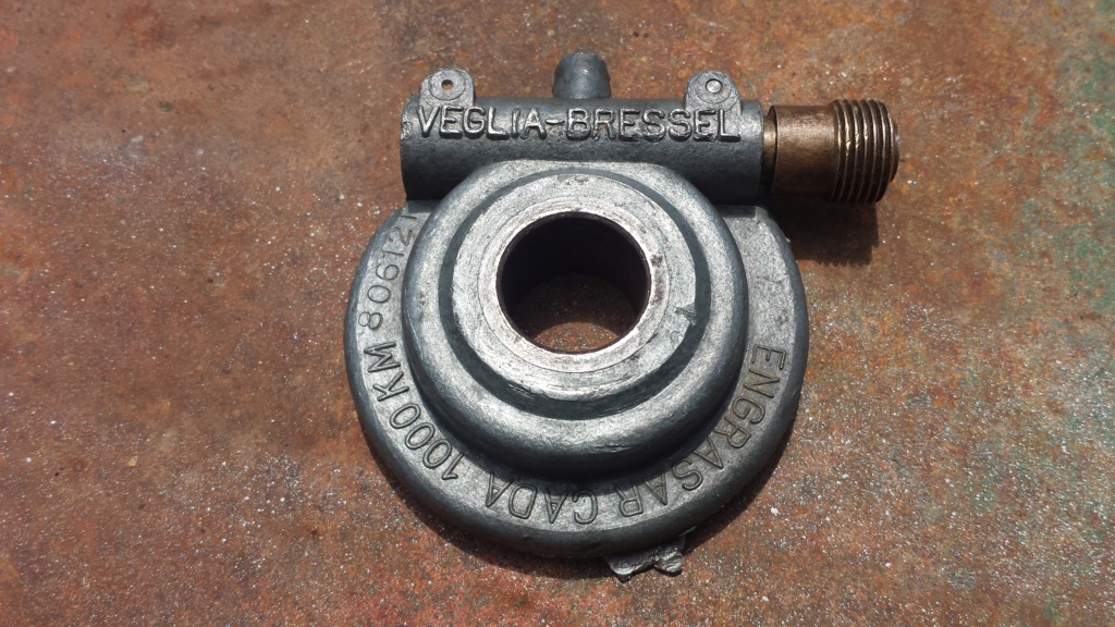

Ahora no puedo montar la rueda trasera porque el reenvio del cuentakilómetros está deteriorado y no encuentro nuevos para eje de 15 mm.
Mientras prosigo con mi infructuosa búsqueda, he ido haciendo alguna cosilla como acabar piloto trasero y matrícula y pintar carter derecho.
Os tendré al corriente de las novedades. Un cordial saludo.
Hola Nachete, un trabajo de 10, felicidades.
Para el tema del reenvio del cta km, habla con Mondejar, seguro que tiene nuevos y si no te puede reparar el tuyo.
Buenos días.
Gonzalo gracias por tu comentario, la verdad es que días atrás he intentado contactar varias veces con Eugenio Mondejar pero no me ha contestado, en el mercado encuentro reenvíos similares pero no para eje de 15 mm, total que he intentado repararlo, los engranajes parecen intactos y lo que está roto es el segmento de plancha que va hasta el orificio del cubo de la rueda para hacer el arrastre. He cortado una tira de plancha de 1 mm. de grosor, como la chapa del reenvio, y la he soldado, dado forma y pintado con zinc en frío y espero que pueda salir del problema.
Ya os diré si funciona, saludos.
