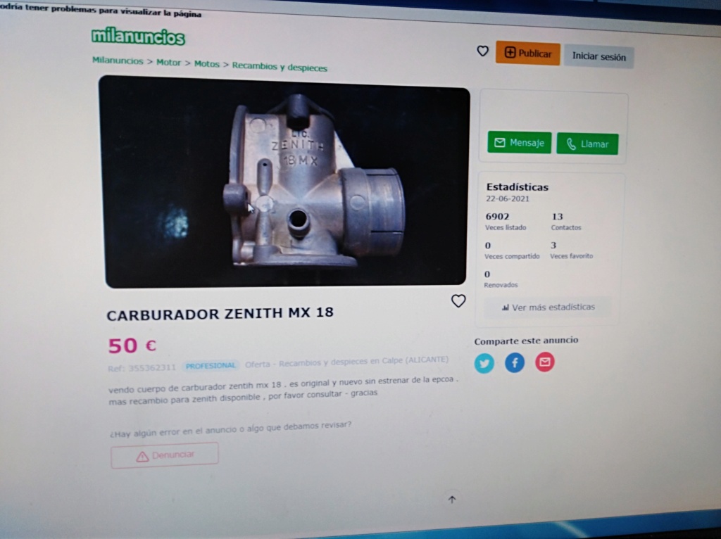

Finalmente he conseguido hallar un cuerpo de carburador, teóricamente nuevo, que espero solucione definitivamente mis problemas de carburación. El afamado recambista de Ducati, Andreas Wolff, lo tenía como resto de serie de una partida que compró hace años.
Ya os contaré como ha ido. Saludos.

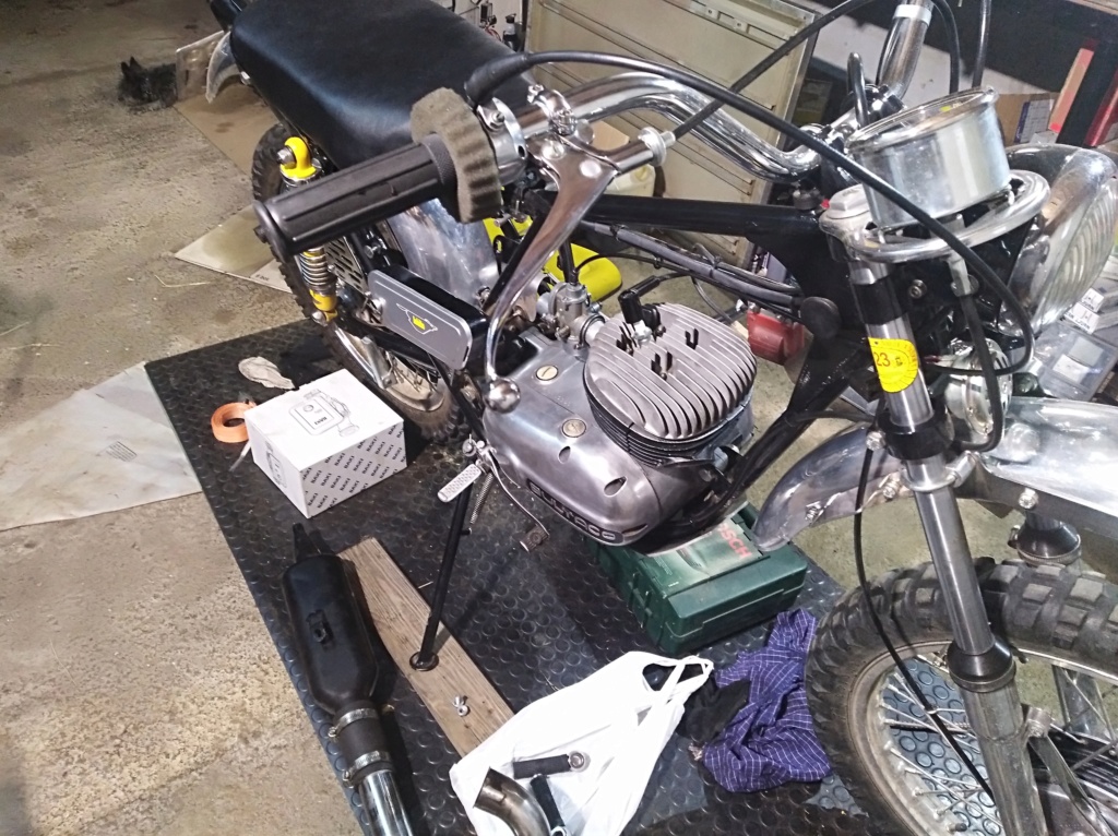

Tras las vacaciones, a mediados de septiembre, volvimos a ver qué pasaba con la Lobito que no iba fina ni con el carburador reconstruido.
Si se ha hecho motor y carburador, en algún sitio ha de haber "gato encerrado". Por ese motivo se empezó por desmontar cilindro por si casualmente había un aro roto o algo incorrecto.

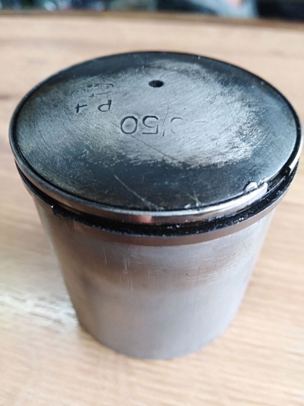

La sorpresa fue mayúscula, el cilindro y pistón habían gripado. ¿cómo?, pues aún me lo pregunto porque con motor acabado de hacer, correcto aceite en la mezcla y sin apretarla no sé que mal aire nos ha afectado, y digo nos porque algo idéntico ha pasado con la Lambretta clásica de un buen amigo del Motoclub.
Se ha tenido que rectificar y he encontrado un pistón sobremedidas sudando un rato y gracias a un gran profesional que me lo vendió.
Por cierto, el motor no era de 74 cc., sino de 100, lo que junto a que llevaba un carburador Amal cuando la compré, me hace pensar que en su tiempo se la debió trucar instalando un cilindro de Sherpa S 100 que era bastante habitual en la época, pues se pasaba de 7.5 Hp a 16.5 Hp, cambio más que importante.
Ahora estoy en periodo de rodaje, cruzo los dedos, y todo va perfecto.
A paso lento gastaré cinco depósitos de mezcla al 2.5 % y luego lo dejaremos en el 2% y 500 Km de sensatez. Posteriormente esta cincuentona sólo hará funciones casi de ciclomotor.

Aunque parezca mentira gripé por segunda vez, marchando a tan sólo unos 60 Km/h y con una mezcla de Castrol al 2.5%.
Si que es verdad que la moto se calentaba excesivamente sin saber el por qué, la cuestión es que me dejó "tocado" y fuera de circulación una temporada.
Fue una gripada en toda regla con rayadas en el pistón en todo su perímetro.
Finalmente recurrí a los que saben, en concreto Rectificados Bellavista. De un vistazo me dijo que el cilindro era Lobito 100 y no Sherpa S 100, como atestiguaba la disposición de las lumbreras y que habían rebajado la culata, pero mal. La culata queda ligeramente oblícua en ver de quedar plana.
Total rectificar (es la última rectificada que admite este cilindro), pistón y aros nuevos y me recomendó hacer una junta de cobre de 0.5 mm para rebajar compresión. Usar Castrol al 3% y vigilar que no tenga calentones.
