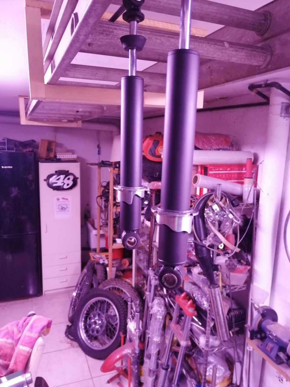

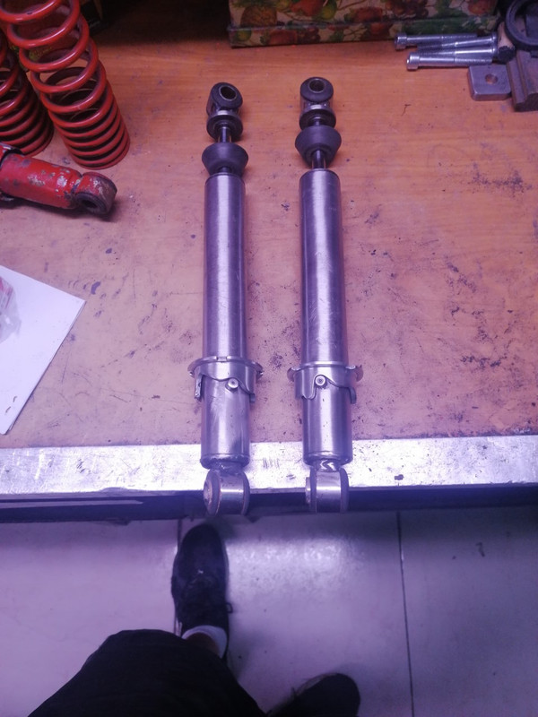

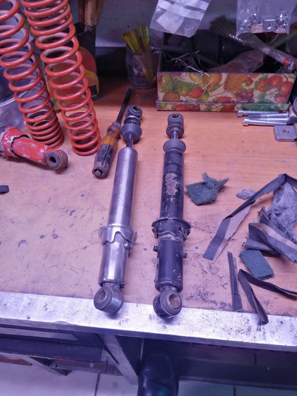

Tambien estoy liado con los amortiguadores ,ya que tenia unos de sus medida que no estaba demasiado mal , de momento y hasta que los pruebe en marcha de los montare , previo repaso de pintura
Aquí ya los dos cuerpos de los amortiguadores a punto para pintarlos, seguramente de negro satinado, los muelles casi seguro que irán en rojo , la única duda es que tengo dos muelles para elegir y no tengo demasiado claro cual de los dos tipos montar.
Los muelles de color negro son los originales de enduro 75L, los rojos son idénticos en casi todo , salvo en la separación de las espirales de los muelles, creo que los rojos son algo mas blandos, ya vere que hago , se aceptan sugerencias.

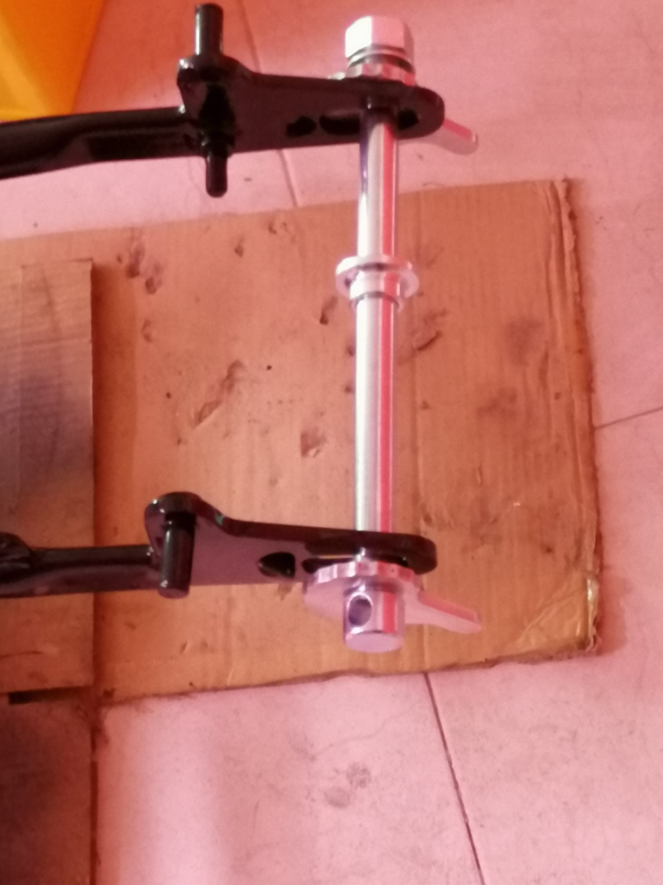

Eje trasero ya cincado y a punto para colocar la rueda , haber si este fin de semana tengo un rato y la dejo montada

Gracia Ampelt y Nachete por vuestras aportaciones a este post, de momento he dejado listo el cuerpo de los amortiguadores , en breve hare pintar los muelles en rojo , una vez reciba los muelles, les pondre la pegatina de Betor y los monto en la endurito .
[/url
Los originales van con el cuerpo gris y los muelles negros, muuuu sosos, estos van con el cuerpo negro satinado, el tensor del muelle ( aluminio) cepillado y el muelle en color rojo, creo que quedaran un poco mas vistosos y tendrá un toque personal.

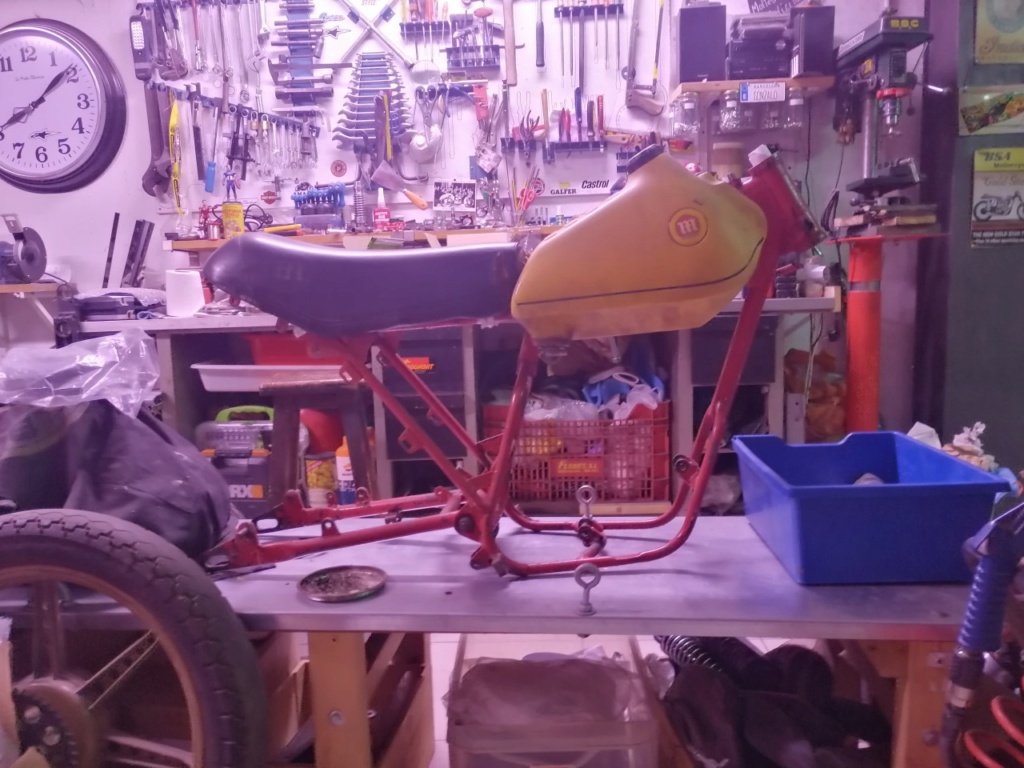

Aprovecho para comentaros un nuevo enfoque al proyecto que tenia en mente de replicar la endurito Trueba , como encontrar un deposito en condiciones de Cappra VE , ha sido hasta el momento mision imposible y gracias a que un buen amigo además de compañero de este foro me paso un deposito de cappra VF, he decidido hacer una interpretación libre y personal del proyecto .
Partiendo de un chasis y basculante de endurito ( enduro 75L), con su sillín original, montare el deposito de la foto, con chasis y basculante reforzado ,el proyecto esta aun muy verde pero ya tengo bastante claro por donde irán los tiros, de momento esta esperando turno, (minimo hasta que la crono y la enduro estén con las dos ruedas en el suelo), cuando empiece con el ya abriré el post correspondiente , ya adelanto que será un proyecto muy personal con una sola premisa, que todas las modificaciones que se hagan tienen que ser reversibles.

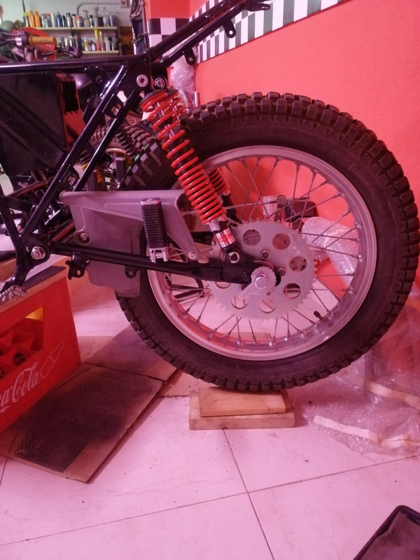

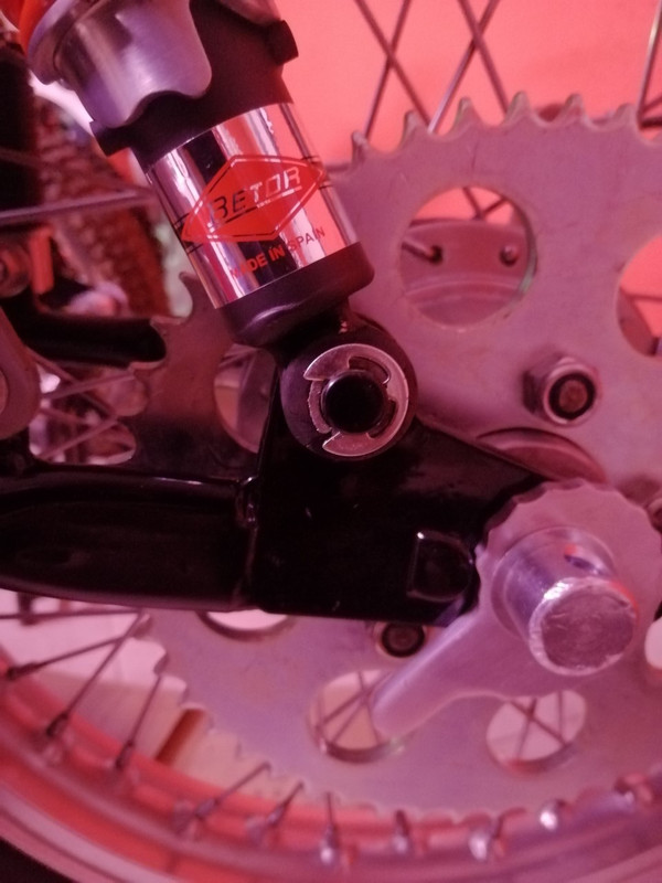

Hola a todos, esta semana me llegaron los muelles ya pintados con pintura en polvo gracias a Sisco, como todo lo que pinta están perfectos
Con este artilugio que me dejo Fura ( gracias amigo) montarlos fue cosa de un momento.
A punto para colocarlos en su sitio
Después de alguna que otra pega quedaron puestos ,
espero que ya de manera definitiva .
Una vez colocados les pongo la pegatina de Betor que era el detalle que faltaba .
He respetado el sistema de anclaje original ,tanto los pasadores como los circlips son los suyos, los lleve a cincar y quedaron nuevos, tambien pude recuperar el cubre cadenas, después de un poco de lija y un poco de pulir quedo muy bien y no desentona con el resto, lo próximo es intentar recuperar el tensor de la cadena y dejarlo colocado.
Tambien tendre que buscar el caballete lateral que no lo tengo , el que traia no es el suyo ni se puede montar sin hacer un destrozo en el basculante

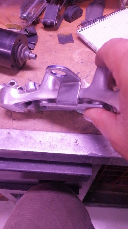

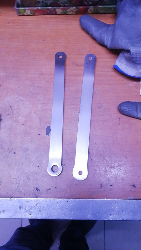

El sábado por la tarde lo dedique a ir puliendo detalles para dejar la rueda delantera terminada de manera definitiva, una de las cosas que me faltaban era el tirante de freno delantero, como tengo de muestra el de la otra endurito ( si esa que en teoría le tocaba turno primero) , decidí comprar pasamano de aluminio del mismo grueso ,5 mm y hacerla yo.
La muestra y el trozo de aluminio para hacer una copia
Un poco -mucho de lima para ajustar medidas sobre todo de anchura.
Ya casi lista y de paso ya pulidas-matizadas las dos, para eliminar en la original ,el paso y maltrato del tiempo, a falta solo de darle a la nueva la formas en los extremos para poder montarla, falta acabar de ajustar también los agujeros de los extremos, cada uno a su medida.
Por supuesto y puestos a pulir, los cantos también han recibido tratamiento, la original aun tenia las marcas de mecanización y a la nueva le he eliminado las marcas de la lima.
Y para terminar bien la tarde ......... algunos agujeros, esto se lo hago a todas las levas de mis motos, no por el ahorro de peso que es insignificante , si no mas bien como una firma ,una manera de hacerlas mas personales , manías que tiene uno.

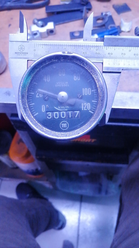

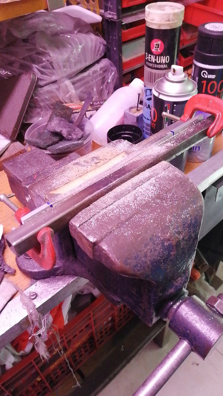

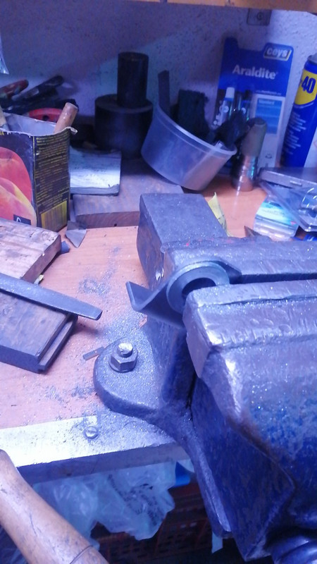

Seguimos haciendo cosas, conseguí un soporte original del cta Km de este modelo, como tengo alguna endurito mas para hacer y no `parece una pieza fácil de conseguir, he decidido hacer unas replicas dentro de mis posibilidades.
Una vez todo el material preparado, incluido el almuerzo ( la cosa iba para largo) , me pongo a ello, ya compre el material cortado a la medida , pasamanos de 3mm de grueso ( como el soporte original) y de la anchura necesaria
Dando forma curva donde hace falta.......lima, lima, lima
es lo que hay
A ultima hora de la tarde y despues de parar para comer ya tengo las piezas casi listas, la pieza original va estampada de una pieza, ante la imposibilidad por mi parte de usar el mismo sistema , me he decantado por la forma mas fácil de hacerlo ( por lo menos para mi ), cada soporte va en dos piezas que ahora habrá que soldar en la posición correcta ,igual que la muestra.
Una vez soldadas las piezas y repasadas la soldaduras tocara llevar a cincar , lo que mas faena a dado es el pulido de la superficie y de los cantos de las piezas para que una vez cincado tenga un buen aspecto, la parte donde van las soldaduras son las únicas que no he pulido , ya lo hare cuando este soldado.
He hecho piezas de mas para tener alguna de recambio , que nunca se sabe cuando puede hacer falta o si con el tiempo llega alguna endurito mas, jejejeje
Creo que la posición correcta para colocar este soporte es esta , mas que nada por que es la unica posicion donde se puede instalar el cta Km sin que toque en la tija
Por lo menos con el cta Kms que tengo yo, con uno de menos diametro seria posible ( supongo) probar en otra posición, como en la ficha de despiece no aclara si esta es la posición correcta , ni si el cta Kms es del diámetro del que tengo yo ( hay como minio dos tamaños) , agradecería confirmación por parte de algún compañero que tenga una enduro 75L y que lleve puesto el cta Km
Este es el cta Kms que tengo , que todo y ser de Montesa no estoy seguro al 100 X 100 que sea el de la endurito, como se aprecia necesita un buen repaso , por fuera y por dentro , ya que la aguja no esta donde deberia , no parece fácil de abrir sin estropear el cerquillo, se aceptan consejos ,ya que nunca he abierto ninguno.

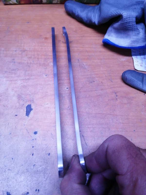

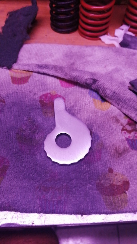

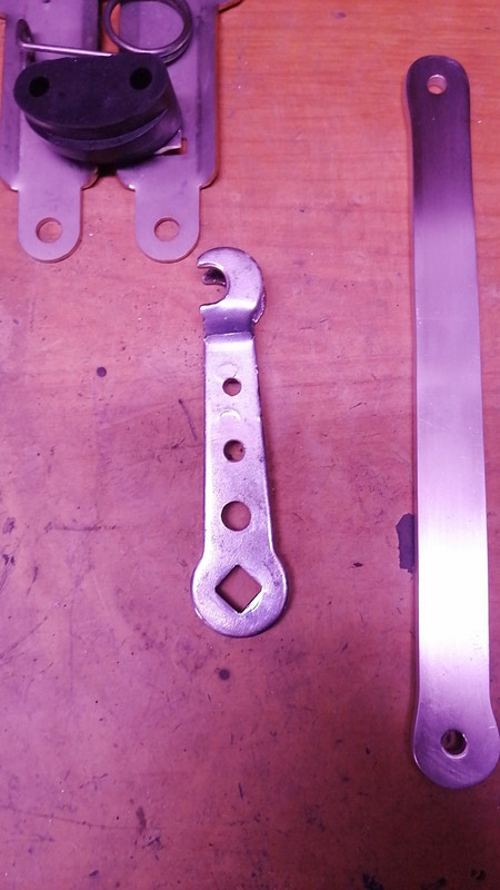

Hoy toca un poco de Endurito, en concreto toca el tensor de cadena y la pata de cabra.
El tensor de la cadena que tenia la endurito tiene un desgaste lógico por el uso ,que estaba terminando con su vida útil, no era plan montarlo asi y que en poco tiempo hubiera que volver a desmontarlo para sustituirlo.
Visite al sr. Vidal de Parets del Valles , antes Motos del abuelo, ahora con otro nombre, (ya os comentare despues este tema), para adquirir un tensor nuevo , pero me ofreció la posibilidad de comprar despiece del tensor y aprovechar lo que pudiera del mío, solo pude aprovechar el muelle y un casquillo ,jejejejeje.
Me vendio las pletinas laterales del tensor, que las tiene en acero inoxidable, tambien aproveche para comprar algun material mas...., en la foto no se ve pero tambien le compre la goma por donde desliza la cadena en el tensor.
Estas placas son practicamente identicas a las originales, la unica diferencia esta en el tope del muelle que hay que cambiar de posición , muy facil de hacer, solo hay que desplazarlo un poco en dirección contraria a la que esta.
Como es de acero Inox, es muy fácil de pulir, yo solo he pulido la parte que se ve cuando esta montada en el basculante , como pega decir que la goma por la que desliza la cadena es un pelin mas estrecha que la original, yo lo he solventado con unas arandelas, 2 en cada lado de la goma y queda a la medida exacta , seguramente seguiré el consejo de Amado y sustituire estas arandelas por un trozo de plancha de goma del grosor adecuado.
Vista de las arandelas comentadas para conseguir la anchura exacta del tensor original
Aqui ya montado , con su placa pulida , a falta de sustituir las arandelas por la plancha de goma.
Tambien consegui la pata de cabra que para esta endurito no tenia, me llego un pelin torcida de la parte superior.
Nada que con el tornillo de banco y un poco de palanca no se pueda arreglar, ya de paso un buen repaso de lija para quitar las cicatrices y alguna que otra marca de martillazo que tenia.
Ya listo para hacerlo cincar cuando toque, siempre espero a tener mas cosas para llevar y aprovechar el viaje y sobre todo el importe, cuesta lo mismo cincar uno que veinte.
Con todo esto la parte trasera en lo referente a las parte mecanicas queda listo, amortiguadores, rueda , ejes , basculante y tensor de cadena, lo próximo casi seguro será el guardabarros trasero
