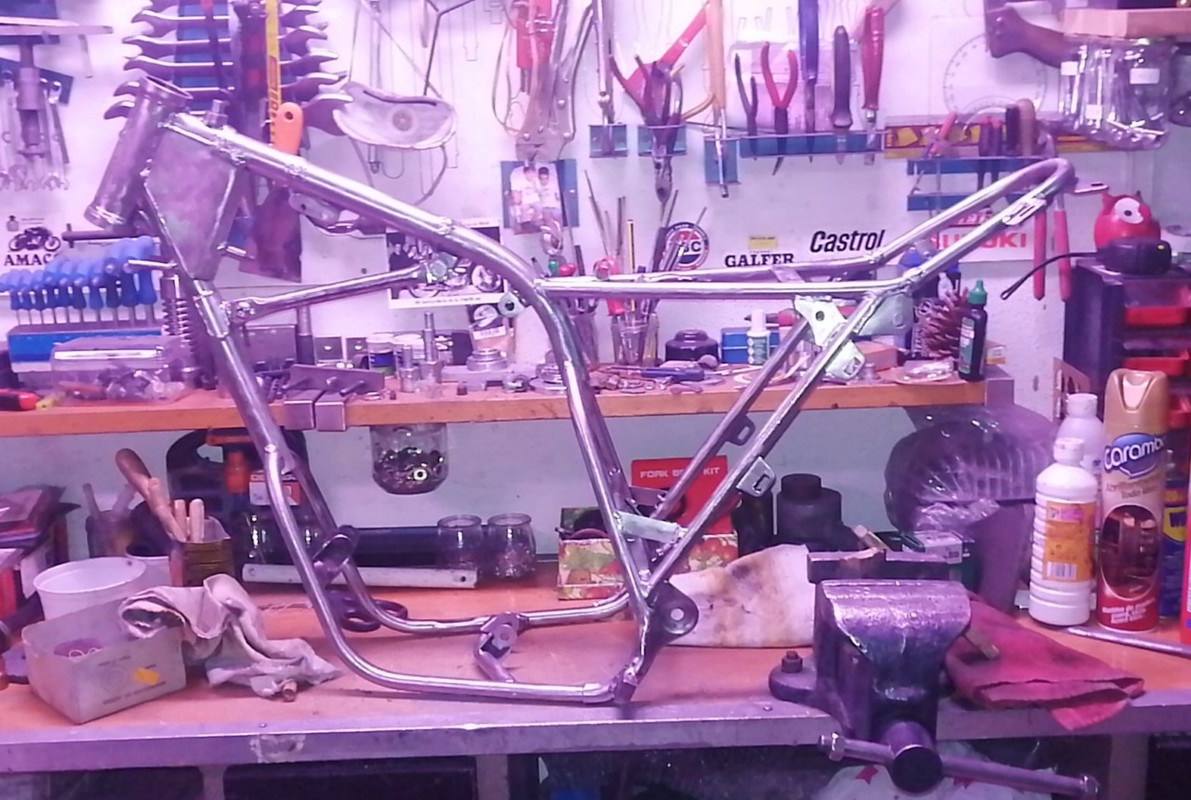

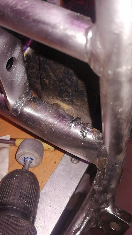

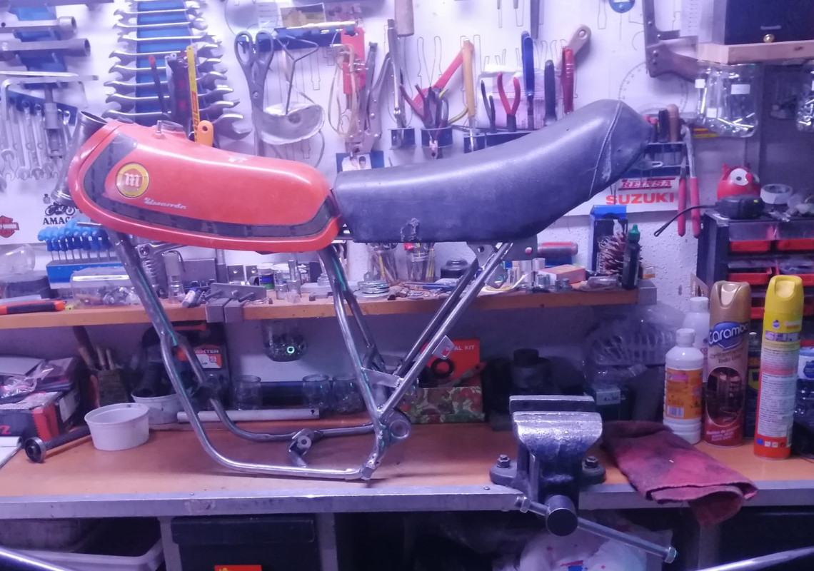

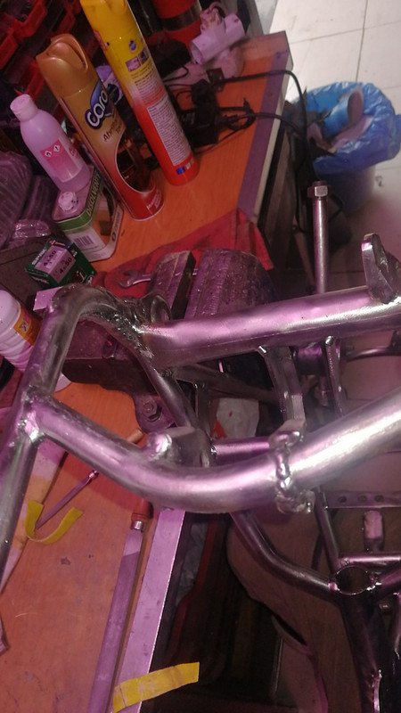

El viernes tuvo un momento el soldador y me dejo listo todas las soldaduras del chasis de la endurito 2, que eran unas cuantas , gracias Paco.
fish like betta

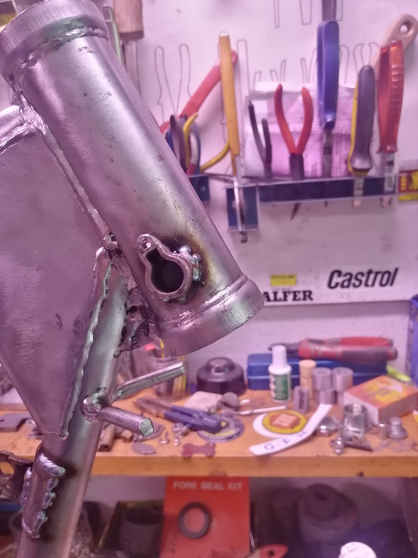

La primera el alojamiento del clausor ,que estaba prácticamente arrancado y apenas se mantenía en su sitio.
Soporte de inferior de guardabarros que lo habían cortado, rosque el interior de las dos partes , puse en el interior una trozo de varilla roscada, rosque el soporte hasta la medida adecuada ( me hice una plantilla) y una vez en su sitio se fijo con soldadura para dejarlo fijo.
También se aprecio el relleno que hicimos con soldadura en unos surcos que había hecho la cadena de transmisión al rozar con el chasis.
Aquí se ve mejor el relleno de los surcos.
best exercise to reduce breast size
Ya repasada esa zona ( a mano) para que no quede ni rastro del relleno.

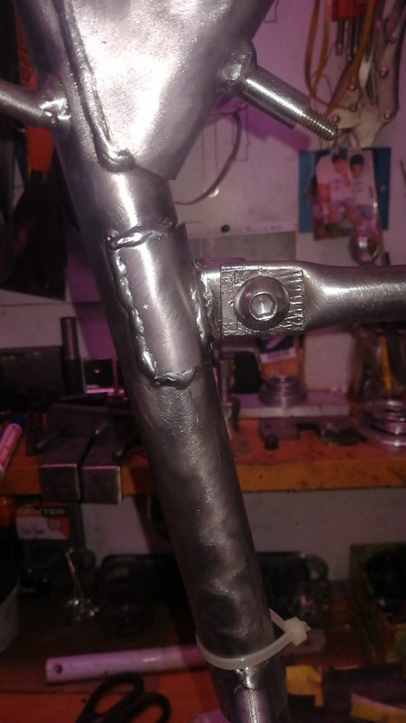

Grieta del tubo inferior del chasis ( debajo del motor) soldada , esta no la retocare para no debilitarla ,como no se vera prefiero dejarla tal cual , solo un pequeño repaso para suavizar al tacto la cicatriz de la soldadura.

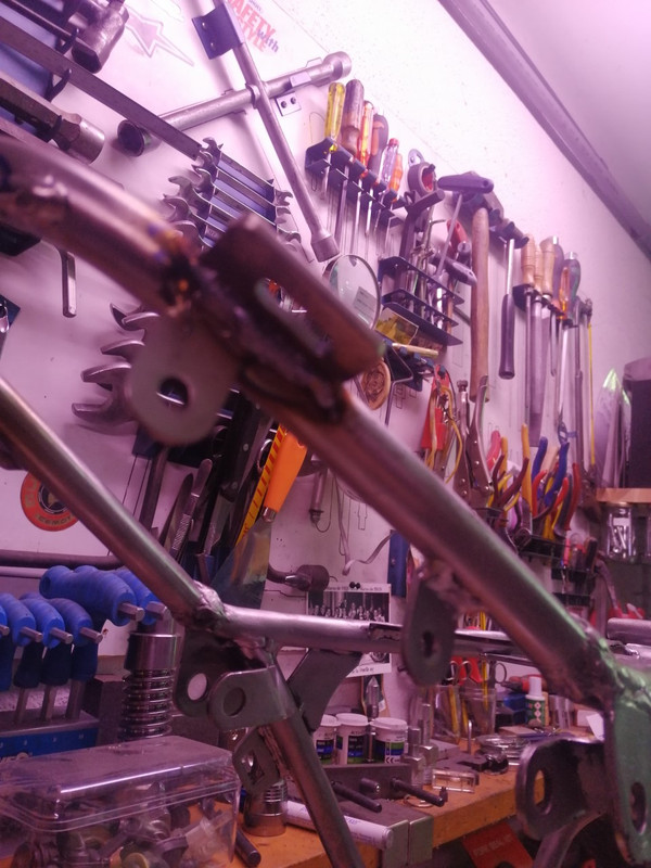

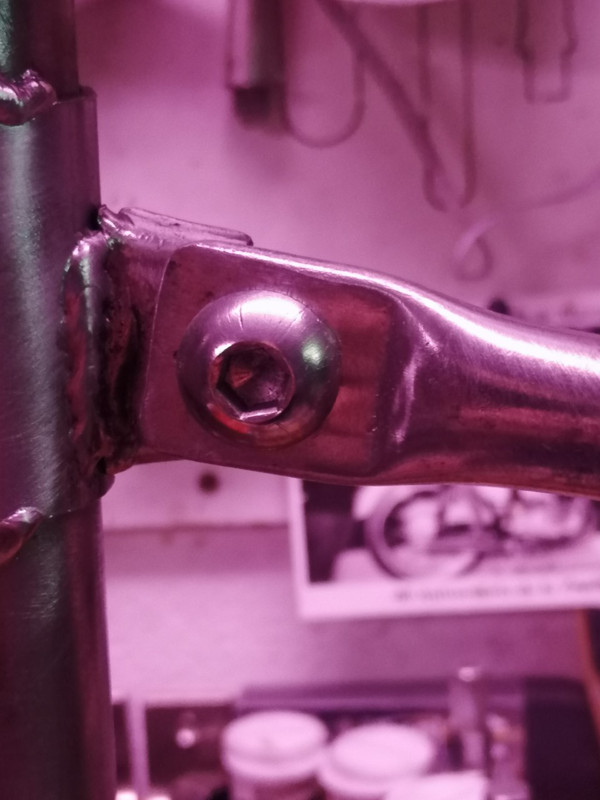

Oreja y su soporte de refuerzo soldada al chasis ,tal y como recomendaba fabrica en una publicación de la época, el acabado del tirante no pasaba el control de calidad de mi amigo Amado, tenia razon se me había pasado por alto.....
Ahora si , marcas del tornillo de banco eliminadas y cantos redondeados , para que aparte de mejorar su aspecto , evitar arañarnos de manera accidental trasteando en esa zona.
png image upload

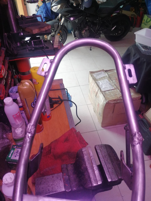

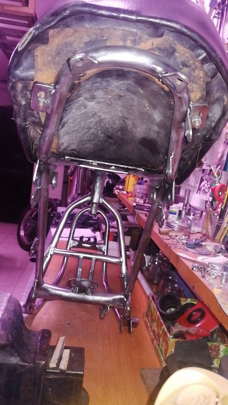

Orejas de sujeción del sillín ya colocadas , la calidad de esta foto no es muy buena ,pero se aprecia el cordón inferior.
Vista por arriba de la sujeción del sillín
why is my fish's eye cloudy
Comprobando que encaja el sillín en sus soportes
Tirante del pedal de freno también soldado en su sitio, habia desaparecido asi que toco copiarlo de otro pedal y soldarlo, también se dio algún punto mas un par soportes (orejas) que tenian alguna grieta pero no tengo fotos.
Ya listo y repasado, esperando el momento en que toque enviarselo a Sisco para pintarlo.

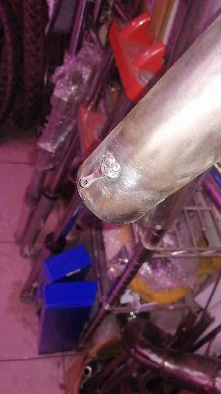

Para acabar un pequeño detalle, toque o tontería personal ........un agujerito en estas cartelas ,en los dos lados y que también las hice en el chasis de la crono
Ahora lo envolveré en plastico para intentar evitar que se oxide mientras espera el momento de ser enviado al pintor.

Caramba Gonzalo, qué sesión de soldadura. Ahora si que lo has dejado fuerte.
Continuo viendo tus avances.

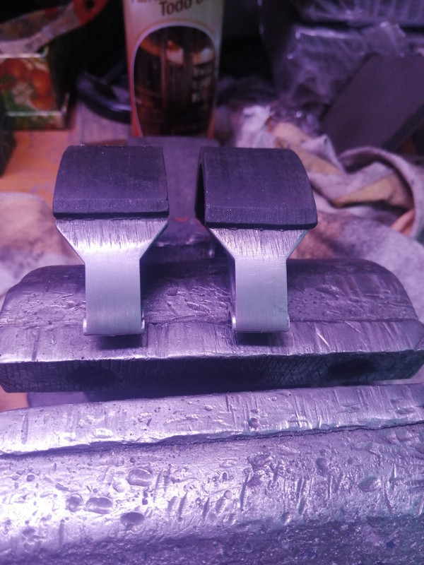

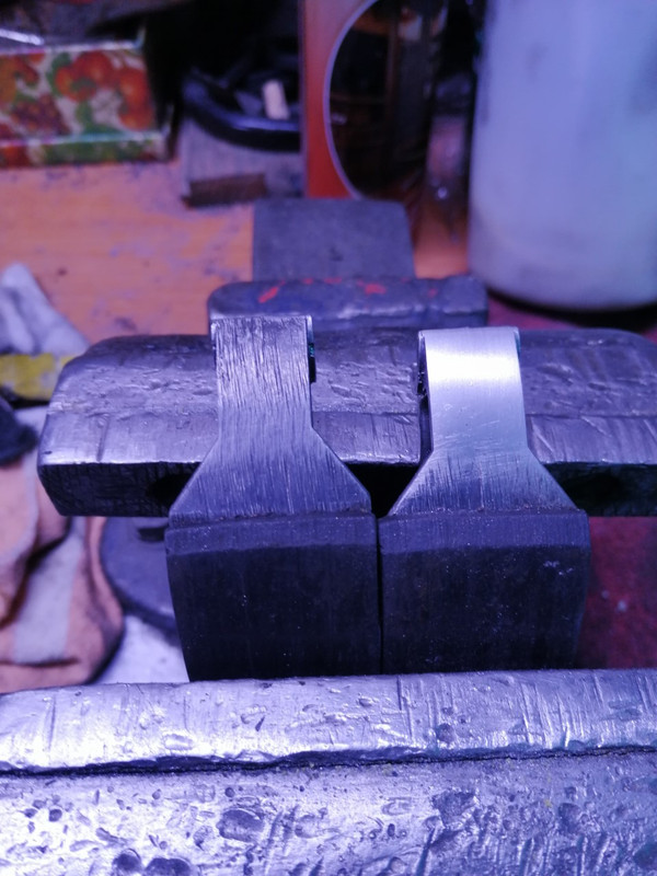

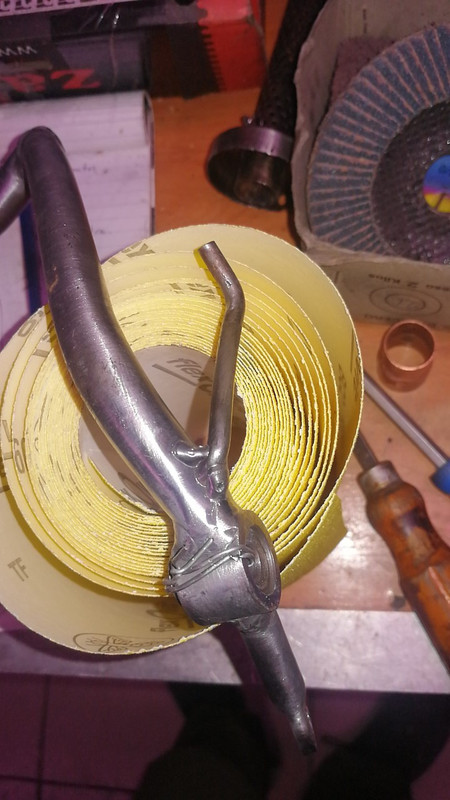

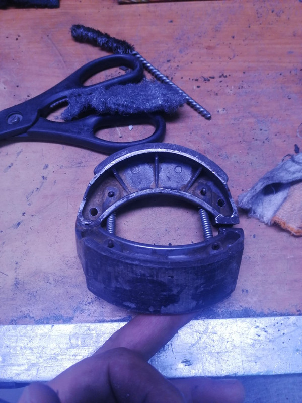

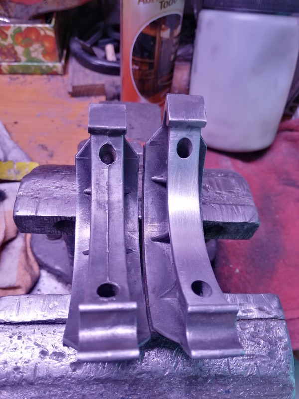

Seguimos con la endurito, estaba preparando material para pulir, botellas, tijas, y porta zapatas de momento, para el resto ya habra tiempo ,el portazapatas tenia porqueria parta aburrir , la leva de freno ni se movia, despues de una buena limpieza y de dejarlo 24 horas sumergido en desengrasante ,de una buena lijada en su superficie exterior para eliminar alguna marca o raya que otra, ha quedado listo para la sesión de pulido.
Cuando me mire las zapatas pensé en hacerles algo .
how to become a forensic anthropologist
Ha sido un capricho, una vez montado no se vera ( pero yo lo sabre) ni creo que frene mejor , ademas me lo he pasado muy bien haciéndolo, cosas del confinamiento.....

Seguro que no pules las sartenes de casa?
Re: Mi Endurito
No te rias Jordi, pero en mi casa soy yo quien friega las sartenes, ja, ja, ja, ja.

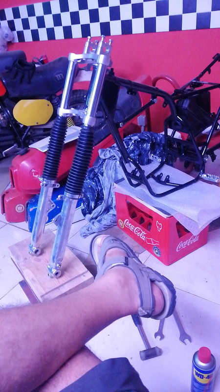

Haber si me podeis ayudar, estoy montando la horquilla de la endurito, en el manual de fabrica pone la cantidad en cc, (170 c.c. en cada barra, si mal no recuerdo) ,pero en el tipo de aceite pone Hidrolux 04, ¿sabeis a que SAE actual equivale?.

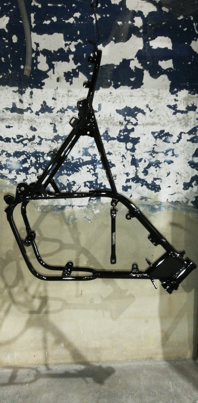

Junto con el chasis de crono aproveche para enviar a Sisco el de la endurito y esta es la foto que me ha enviado , la semana que viene ya lo tendré en casa, este es el chasis de la endurito 2 ( así la llamo yo) ya que tengo 2 mas de estos chasis para hacer,pero cada cosa a su tiempo, esta la montare gracias a que parte del material que empleare me lo proporciona el compañero Coscojar, gracias una vez mas .
La endurito 1 y 2 serán originales con alguna mejora ,sobre todo a nivel de escape , carburacion y en la 2 ademas un refuerzo de chasis ( como recomendaba la propia Montesa si se quería hacer motocros con ella) , la 3 es la que tengo intención de replicar la que hizo Trueba con deposito de VE, que de momento sigue sin aparecer ninguno en condiciones.
En lo que si coinciden las tres es que montaran un cilindro de 125.

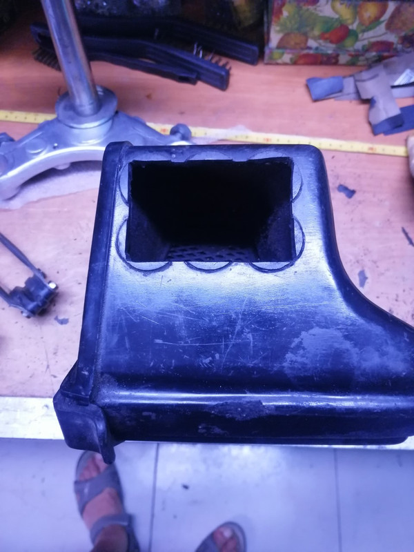

Hoy estaba montando la caja del filtro en la endurito y me ha dado por pensar........ Resulta que la caja del filtro no es simétrica, tiene en uno de los lados una curvatura como para dejar pasar un escape de bufanda, lo curioso es que este modelo lleva el escape por debajo.
Esta caja también se monto en la crono 75, (no en la 125).
La crono 75 también lleva el escape por debajo y unas caja con esa forma (sin ninguna necesidad), reduce la cantidad de aire de la caja.
Se me ocurren dos explicaciones, la primera es que esta caja se diseño para otra moto, no se cual pero podría ser para una Cota 74, que si lleva escape por arriba, y como ya la tenían la aprovecharon primero en las endurito y después en las crono.
La segunda explicación posible es que en un principio se diseñara la endurito para llevar un escape de bufanda y al final se decidieron por el escape por debajo y ya no cambiaron el diseño de la caja.
Esto fue aprovechado por el fabricante de escapes F. Murcia para sacar un escape de bufanda como accesorio, que ademas funciona mejor que el original.
Lo que esta claro es que Montesa re-aprovechaba todo lo que podía, cuando a nivel técnico hubiera sido mejor diseñar una caja con mas capacidad de aire, como si hicieron con la crono 125.
Volviendo al tema de la caja del filtro, recuerdo de chaval que mi hermano llevo su endurito a Motos Isern en Mollet del valles para que se la trucaran a 125, en aquella época el señor Isern era una de los mas afamados preparadores de montesas , en especial en enduros y Cappras, una de las cosas que hizo en la moto de mi hermano fue aumentar el tamaño de las tomas de aire de la caja del filtro, de serie esta caja tiene seis agujeros de unos 25 mm, para aspirar aire del exterior, pues bien el sr. Isern las elimino, dejando en su lugar un rectángulo de mas tamaño que los seis agujeros juntos, yo lo he replicado en la caja de mi endurito.
Por dentro no hay cambios en la espuma filtrante.

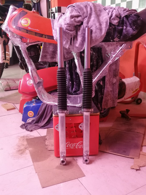

Algún avance en la endurito 2, poca cosa ,pero algo es algo.
Pistas nuevas , para rodamientos cónicos por supuesto.
Después de un buen repaso a las tijas, con acabado cepillado ( no a espejo) , de dejarlas bien lisas , sobre todo las partes que van a la vista quedo la dirección montada, espero que ya de manera definitiva.
Las barras de la horquilla ya las repase en su día, llevan aceite y retenes nuevos, a las botellas les di un pequeño pulido , esta vez no muy intenso y conservando alguna que otra cicatriz, suelo eliminar todas las rayas, marcas etc, pero esta vez he decidido dejar algún rastro de su años pasados.
Algún purista se habrá dado cuenta que en la parte superior de las barras , entre las dos tijas , falta una funda negra de plástico que en teoría esta para proteger esa zona de las barras, yo no la he puesto por dos razones, la primera por que no las tengo , la segunda es que en principio no pienso ponerlas, me he encontrado varias barras d este modelo que al sacar esa protección te encuentras las barras picadas , aunque en apariencia ajustan bien la realidad es que cuando llueve se acaba acumulamdo humedad entre la funda de goma y la barra , como no se puede limpiar ni sacar sin desmontar todo, se acaba picando.
Si es verdad que esta moto se mojara en pòcas ocasiones,pero en principio no lo pondré, si pondré algo en la careta para que no apoye directamente en la barras y no las roce.
En estos momentos estoy trabajando en la rueda delantera, por lo general suelo desmontar los radios, cincarlos, pulir el aro , el buje , cambiar rodamientos y volver a montar todo , con lo que quedan mejor que nuevas .
Pero esta vez ,aun no se por que , me ha dado por intentar pulir todo sin desmontar, si tengo claro que no repetiré la experiencia, tener que pulir , uno a uno cada radio, cada cabecilla , el aro sobre todo entre radio y radio, es muy pesado ,llevo ya tres días y creo que me quedan aun un par de dias mas como minimo, si cuando termine con ella ,el resultado general no me convence, tocara ........

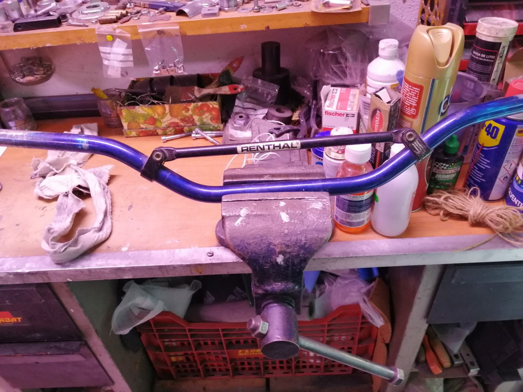

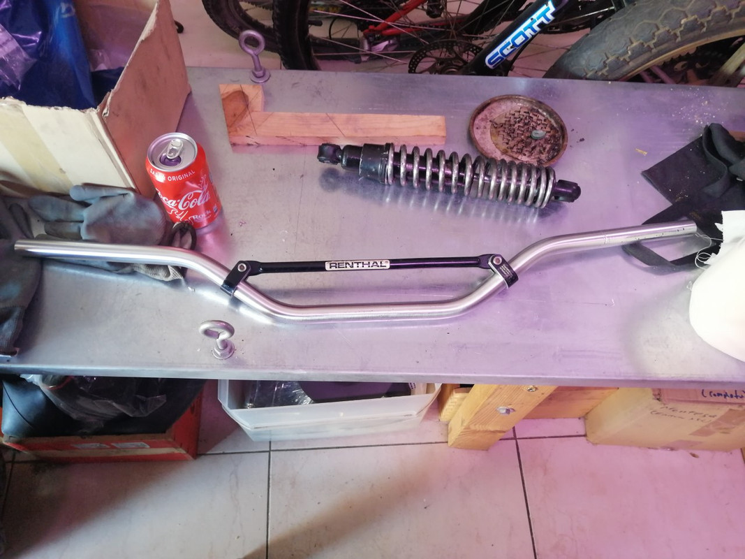

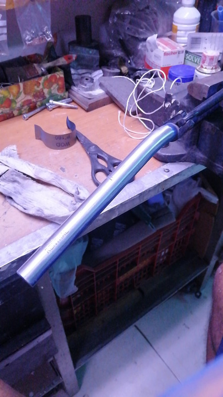

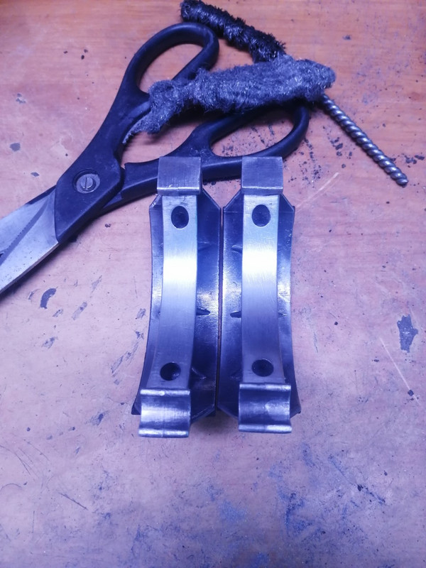

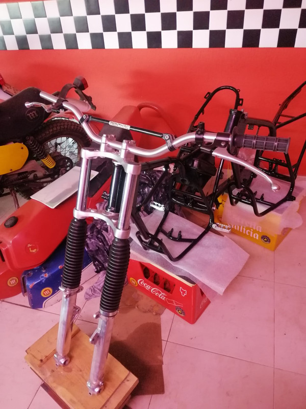

Un compañero del moto club al enterarse que estaba haciendo una endurito me regalo hace unos meses un manillar para ella, el manillar es un Renthal ,pero tenia una pega ...
Que era de color azul y en una endurito que sera de color rojo no pega mucho, pero hay solución
pink smoke wallpaper
Ya en su acabado definitivo, la barra central y las bridas no tenia intención de tocarlas ,pero al volver a montarlas en el manillar me doy cuenta que el acabado de las bridas es mejorable .
La verdad es que para ser un renthal y teniendo en cuenta que en su momento no eran baratos se podían haber esmerado un poco mas.
shaman king wallpaper
Ahora ya esta mejor ,por lo menos para mi, la barra se queda como estaba , las bridas igual que hice con la Derbi se quedaran en dos colores , los bordes pulidos y los laterales en negro, queda un poco serio ,pero a mi me gusta.
Ya presentado en su sitio, con sus manetas y con la careta , por cierto tendré que buscar un faro para esta careta .
Por algún motivo que no alcanzo a comprender , ( debe ser el calor , el confinamiento, el......) decidí probar a pulir la rueda delantera sin desmontarla , no creo que lo repita , no tenia muy claro como acabaría quedando , pero al final el resultado ha sido por lo menos aceptable, de momento se quedara asi, tocara poner rodamientos nuevos , camara y neumatico, la cámara tiene la valvula arrancada y el neumático esta muy agrietado.
