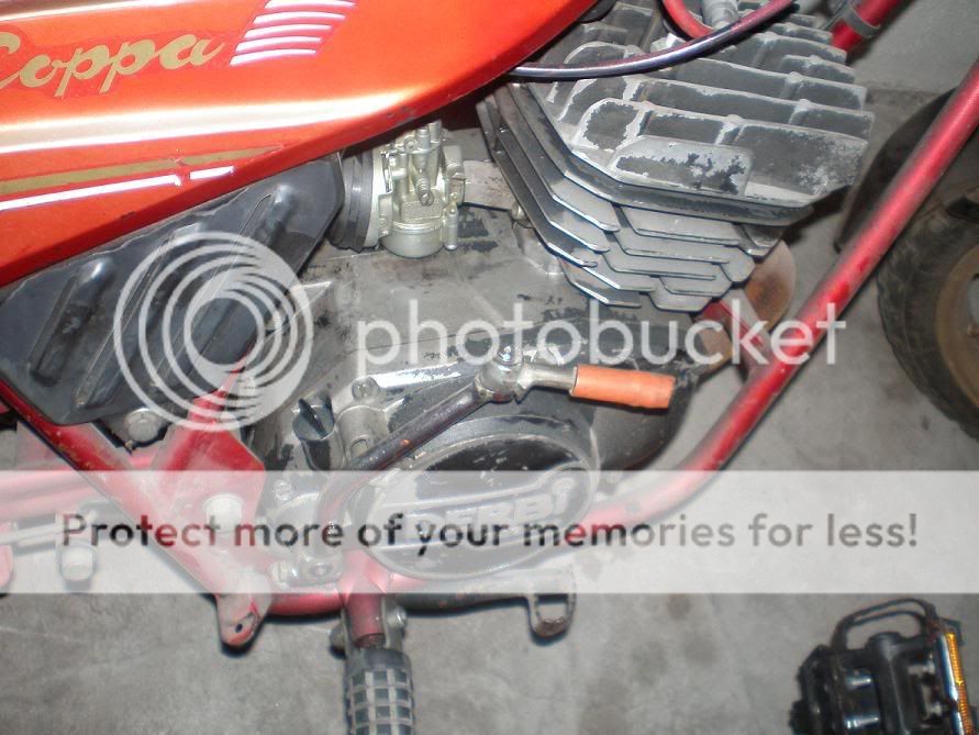

Tengo una duda respecto a los chasis de Coppa y Sport Coppa de primera serie y segunda serie.
Como bien sabeis he utilizado una "donante" de la que principalmente aproveche el chasis por tener documentación, al que pinté y he ido pasando las piezas de la Coppa que compre en su día.
Pues bien... el otro día al fijarme detenidamente en le chasis de la "donante", me percate de que no lleva o al menos de igual forma el soporte para el pedal del freno trasero.
Por lo general las "coppas", llevan una especie de escuadrita soldada al chasis , donde en una lleva el soporte que hace de tope con el silentblock, con la pata de arranque , y la otra lleva el agujero pasador donde va anclado el tornillo del pedal del freno.
Derbi Sport Coppa - Coppa by Motoret - Página 2 Rveq38
(este sería el sistema "normal)
En la foto del compañero Minicross, se aprecia mejor, al escuadrita por el exterior y tras el tubo del chasis, donde va sujeto elpedal del freno (rosca de freno en la imagen). Y el tope de la palanca de puesta en marcha (aqui solo se ve el agujero, carece del silentblock de tope):
Derbi Sport Coppa - Coppa by Motoret - Página 2 Xf2afp
Viendo fotos por internet de coppas grises y rojas, hay algunas que lo llevan con el sistemade las dos escuadritas y otras que no lo llevan.
Derbi Sport Coppa - Coppa by Motoret - Página 2 2d7ix09
Hay alguien que me puede explicar las diferencia y su porque y en que seis o modelos se utilizó, ya que me tiene intrigado... y sobre todo como va en las que no llevan la escuadrita??? Son diferentes los pedales de freno.???
Saludos!!

Acabo de encontrar una foto por internet de una coppa, que lleva el pedal del freno atornillado en la plancha de refuerzo, y no en la escuadrita que va soldada al tubo bajante del chasis con la gran mayoria...
Derbi Sport Coppa - Coppa by Motoret - Página 2 Zdfggf
Imagino que por ese motivo y al ir como dos centímetros mas avanzada, de ahí que la leva del pedal del freno haga una especie de S en lugar de la forma de L que tienen las que van atornilladas justo detras del tope de la planaca de puesta en marcha....
