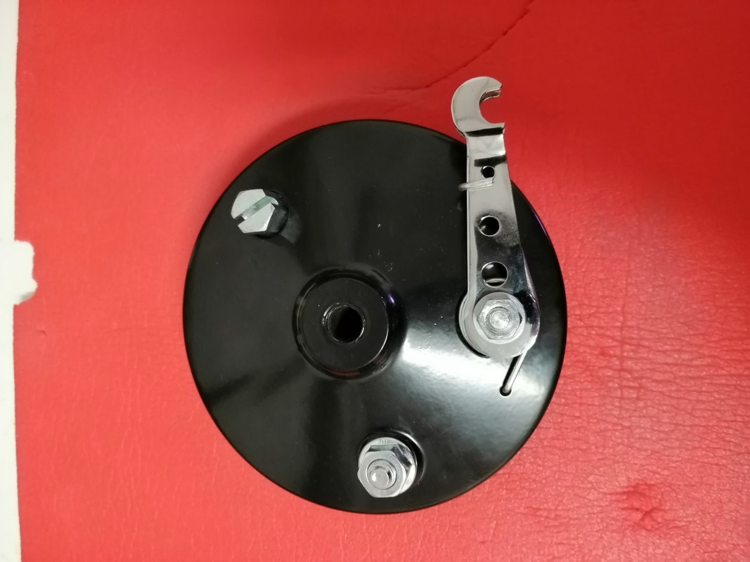

Llanta trasera lista a falta de montar corona, neumático y zapatas de freno. :oki:
Me han ayudado pero la delantera intentare salirme yo solo ,ya veremos que sale bounce

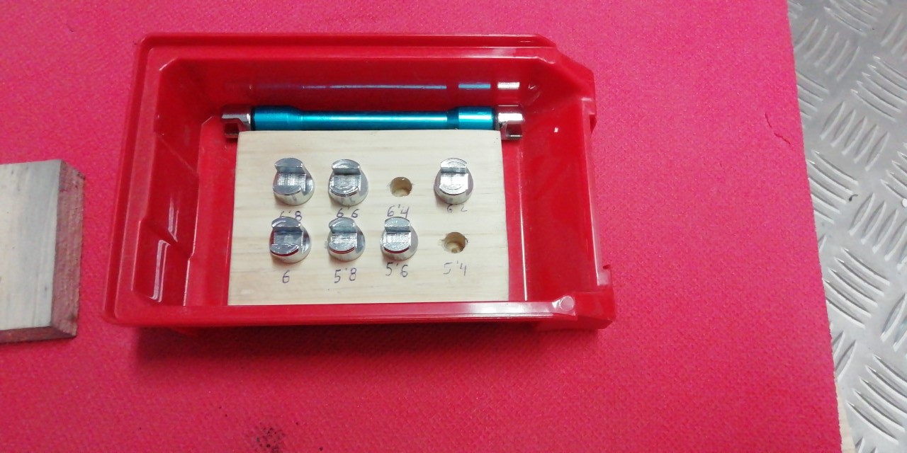

Algún avance que otro , lleve a forrar las zapatas a un sitio que me indico un compañero de este foro y resulto que eran los que suministraban las zapatas de freno a Montesa , solo ver el juego de las delanteras me dijo esto es de cappra  y las traseras  me comento que le parecían de Derbi, un crack el tío.
Cuando pedí precios de las mordazas nuevas en un recambista , me pidieron por  las traseras de Derbi TT8 ( referencia actual M-284) 22 euros mas iva , las delanteras (cappra 125 ) 41 euros mas iva ,  63 euros sin contar  el iva , pues bien forrar las 4 ha costado 33 euros con iva incluido.
La Derbi TT8 de Gonzalo - Página 10 Thumbnail-IMG-20190330-141512-resized-20190330-092824161
Las que sujeto con la mano son las traseras, el diámetro de los dos bujes es el mismo , 130 mm
La Derbi TT8 de Gonzalo - Página 10 Thumbnail-IMG-20190330-141451-resized-20190330-092824764
La Derbi TT8 de Gonzalo - Página 10 Thumbnail-IMG-20190330-141538-resized-20190330-092822900
Las estrechas son las traseras y las mas anchas las delanteras ., en ambos casos se han cincado los muelles , los tornillos que sujetan los tirantes, las levas interiores - exteriores y en el caso del delantero también el tope de funda.

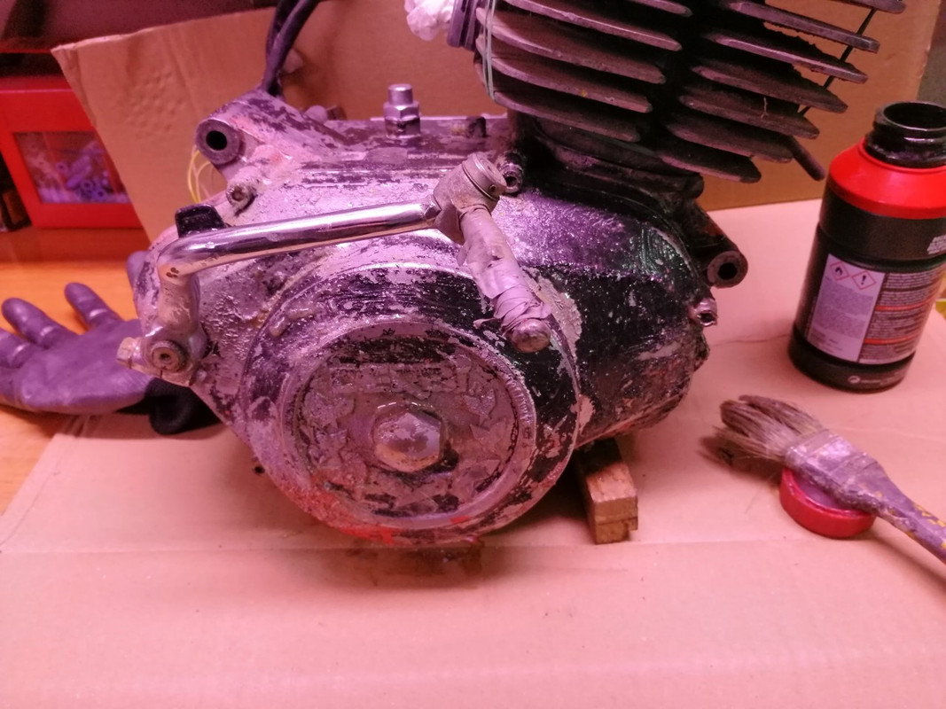

Como algunos recordara cuando empece este proyecto tuve que buscar bastante recambio que necesitaba, entre lo que llego habia un segundo motor, la idea es hacer un motor de 125 que seria el motor A, con el segundo motor ( motor B)  la idea era o es hacerlo en 74 ,para asi tener uno de cada , aunque no descarto dejarlo para hacer algun invento de los que se han visto en el pasado por aqui, ya veremos.
El otro dia me puse a desengrasarlo-limpiarlo por fuera para no mancharme cada vez que lo toco y de paso ver como estaba , este motor llego con una donante que compre en una feria y el motor hace honor al estado en el que estaba la donante .
La Derbi TT8 de Gonzalo - Página 10 Thumbnail-IMG-20190406-132822
Levanto cilindro aprovechando que la culata esta suelta ,por que le faltan las tuercas pasantes  y este es el panorama , falta un esparrago y de los tres que hay uno esta roto .
La Derbi TT8 de Gonzalo - Página 10 Thumbnail-IMG-20190406-132827-resized-20190408-104413716
La tapa del encendido esta recortada y le hicieron estos dientes en la parte superior , no acabo de verle el sentido :andalaosa:
La Derbi TT8 de Gonzalo - Página 10 Thumbnail-IMG-20190410-193931-resized-20190410-082842688forensic anthropology crime scene
Debajo del eje del selector falta un trozo de carter, por fortuna puede funcionar asi sin problema
La Derbi TT8 de Gonzalo - Página 10 Thumbnail-IMG-20190410-194147-resized-20190410-082925402
La Derbi TT8 de Gonzalo - Página 10 Thumbnail-IMG-20190410-194128-resized-20190410-082924769where is the nearest shell
Algunos de los tornillos ............, he probado y  se pueden sacar, vamos que el pobre ha tenido mala vida.
La Derbi TT8 de Gonzalo - Página 10 Thumbnail-IMG-20190406-132852-resized-20190408-104414259
Uno de los anclajes que lleva para el protector de carter ( el superior) esta roto casi desde la base.
La Derbi TT8 de Gonzalo - Página 10 Thumbnail-IMG-20190410-193938-resized-20190410-082843341www shell gas station location com
Después de una buena limpieza me entretuve con la tapa del encendido , todo el contorno recortado aun tenia las marcas de los dientes de sierra, ademas de varias capas de pintura , con un poco de decante y un poco de lija elimine la pintura y ya de paso todas las marcas y rayas .
La Derbi TT8 de Gonzalo - Página 10 Thumbnail-IMG-20190410-193955-resized-20190410-082843889
Por fortuna el otro motor , el que llego con la moto ( motor A) , esta en buen estado , el día que los habrá ya veremos que sale.

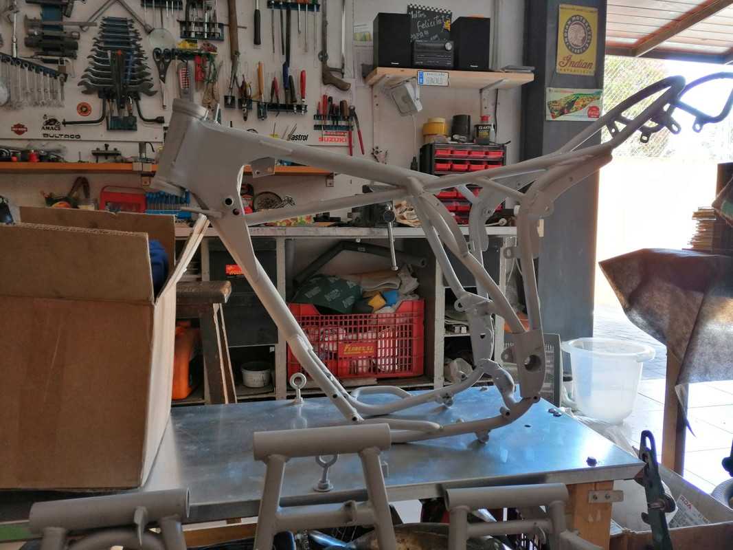

Mensaje  Gonzalo Frias 21/4/2019, 12:45
Mientras espero que pase la semana santa para enviar el chasis y demás piezas al pintor, me entretengo con alguna cosilla, con el interior de los motores no quiero ponerme en serio con ellos hasta que toda la parte ciclo este lista  y montada, demasiadas cajas con piezas desmontadas tengo ya por mi garaje , pero el exterior del motor ya es otra cosa.

Este es el motor  que llego con la moto y que para diferenciarlo del otro lo llamo A, llego en esa misma caja de fruta que se ve en la foto , su aspecto exterior  no es mas que la consecuencia normal del paso de los años y del uso o mal uso que ha tenido a lo largo de su vida , como la idea es volver a pintarlo en negro satinado el primer paso era eliminar la pintura vieja,que saltaba con relativa facilidad, el problema es que el pintar los motores de negro les servia  para disimular los defectos de acabado de la fundición, como ya estaba liado y esto de lijar se esta convirtiendo en una costumbre aprovecho para eliminar todas las rebabas, aristas,rayas , rascadas ,etc, etc,, también aprovecho para que algunas partes que debían de ser redondas lo sean de verdad , eliminando algún que otro plano que no tendría que tener, en especial n aquellas partes que quedan mas a la vista, de esta manera  una vez pintado el motor el acabado sera mucho mejor.
La Derbi TT8 de Gonzalo - Página 10 Thumbnail-IMG-20190419-155136
Hubo un momento en que tenia la tapa con este aspecto y la verdad es que no me desagrada esa combinacion, me estoy planteando hacer el otro motor asi.
La Derbi TT8 de Gonzalo - Página 10 Thumbnail-IMG-20190419-183737-resized-20190419-104714422
La Derbi TT8 de Gonzalo - Página 10 Thumbnail-IMG-20190419-183630-resized-20190419-104715843
La Derbi TT8 de Gonzalo - Página 10 Thumbnail-IMG-20190419-183532-resized-20190419-104715050strongest weapon in fallout new vegas
Aspecto ya con toda la pintura del bloque eliminada , listo para ser pintado con pintura en polvo cuando le toque.  Falta el cilindro , pero este motor llevara el cilindro 125 que en su día ya restaure , este que esta montado ( es 74) recibira en su momento el mismo tratamiento que el otro.

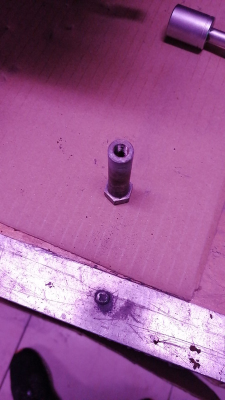

Este motor es al que le falta un esparrago y tiene otro roto, vamos que necesita dos espárragos nuevos , también necesita las cuatro tuercas de la culata ,que son como las de la fotos que pongo a continuacion.
La Derbi TT8 de Gonzalo - Página 10 Thumbnail-IMG-20190425-WA0012
La Derbi TT8 de Gonzalo - Página 10 Thumbnail-IMG-20190425-WA0017
Si algún alma caritativa tiene las tuercas y no le importa desprenderse de ellas me me diga algo jejejejejeje

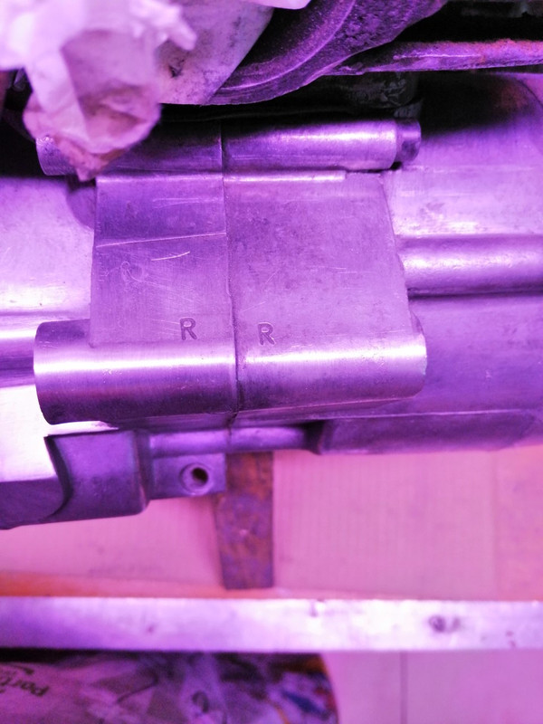

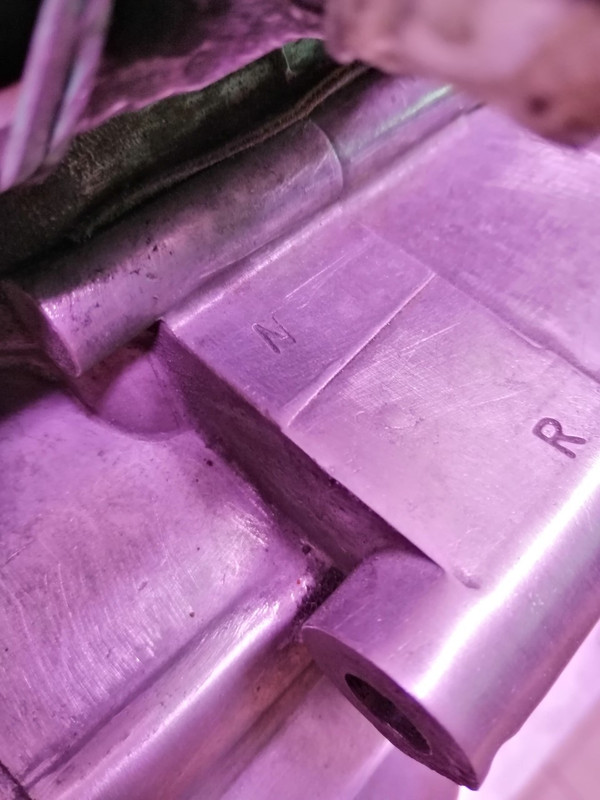

Al decapar el motor ,en la parte delantera donde se sujeta al chasis aparecen estas letras , que podría ser la firma del operario de fabrica  que cerro el motor.
La Derbi TT8 de Gonzalo - Página 10 Thumbnail-IMG-20190425-130446-resized-20190425-104944903
La Derbi TT8 de Gonzalo - Página 10 Thumbnail-IMG-20190425-130456-resized-20190425-104944432
El otro motor (el A) ,tambien tiene las R , pero no la N.

Este el aspecto definitivo antes de pintarlo. scratch
La Derbi TT8 de Gonzalo - Página 10 Thumbnail-IMG-20190423-153725-resized-20190427-085757705forensic anthropologist education and training
La Derbi TT8 de Gonzalo - Página 10 Thumbnail-IMG-20190427-085558-resized-20190427-085759485
Cilindro y culata también han tenido lo suyo y aun les queda algo de faena , yo no se como están vuestros cilindros ( de este tipo) , pero el de este motor la fundición podía ser bastante mejor, casi todas las esquinas de las aletas que tendrían que ser redondeadas , no lo eran del todo , algunas tenían cantos  ,incluso en medio de la curva , ahora ya no, ahora las esquinas son esquinas , no chaflanes, aun falta arenar tanto el cilindro como la culata , pero eso sera ya la semana que viene.
La Derbi TT8 de Gonzalo - Página 10 Thumbnail-IMG-20190426-191107-resized-20190427-085800995baby names cute unique
La Derbi TT8 de Gonzalo - Página 10 Thumbnail-IMG-20190426-191120-resized-20190427-085800018
La Derbi TT8 de Gonzalo - Página 10 Thumbnail-IMG-20190426-191130-resized-20190427-085757236
La Derbi TT8 de Gonzalo - Página 10 Thumbnail-IMG-20190426-191139-resized-20190427-085756126cute unusual baby names girl
Cuando estén arenados cilindro-culata tendré que acabar de completar lo que le falta a este motor, los dos espárragos de los cilindros, las cuatro tuercas pasantes de la culata y uno de los esparragos del escape, para esto ultimo tengo varias soluciones ,pero el resto tendré que buscarlo, cuando ya tenga todo , llegara el momento de meter mano al interior.

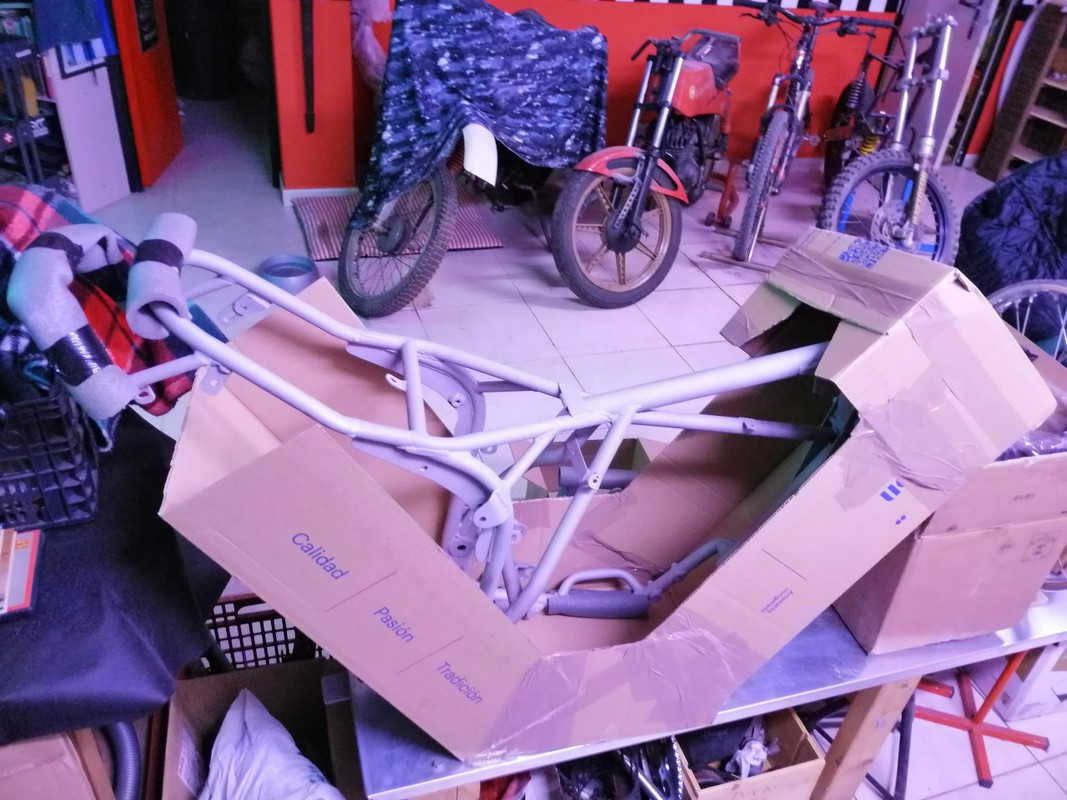

Sigo quemando etapas, una vez todo listo para pintar ,lo empaqueto  bien protegido de posibles golpes  para enviarlo al pintor, cuando vuelva  a casa ya pondré fotos, en el paquete hay  chasis, basculantes, botellas ,tijas  y los muelles de la frontera, se pintara en rojo (Ral 3020) con pintura en polvo.

La leva de freno delantero ( un pelin trabajada) ,el tirante del tambor delantero y la abrazadera guia cable que va en una de las botellas.
La Derbi TT8 de Gonzalo - Página 10 Thumbnail-IMG-20190522-211643-resized-20190522-094115858
Aqui ya la leva montada en el pòrta-zapatas con su muelle incluido.
