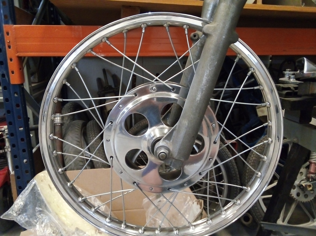

La horquilla esta en proceso de reconstrucción y pulido, pero una vez acabada, sera como la de esta imagen.

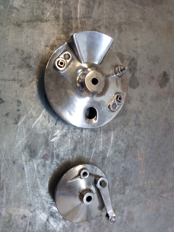

He sacado unas imágenes de las reliquias adquiridas.
Esta es la Lambretta donante.
Esta es la Suzuki RG 125 cc. que la guardare para un futuro proyecto.
No he realizado fotos de la Gimson porque esta ya las desmonte toda, guarde las partes buenas y el resto se fue a la chatarra.

Entre trabajo y trabajo le he podido dedicar algo de tiempo a la pequeña Flandria y he avanzado un poco.
Porta zapatas pulidos al brillo espejo. El delantero es de doble leva procedente de la Montesa Impala y el trasero es cónico procedente de una Puch.

Al buje delantero se le han hecho un agujeros para su mejor ventilación. Estos irán cubiertos con una malla metálica para evitar entrada de porquería.
La horquilla es procedente de una Honda NRS y está en su estado original a falta de recortarla a la medida adecuada.
