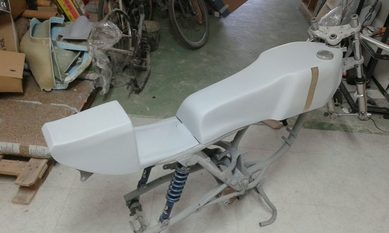

Mensaje  MarkitosARDC el 6/3/2018, 00:59
Este finde le hemos metido mano al depósito, La ideas es recortarlo del grosor y alargarlo...
Derbi 2002: proyecto 250 GP carreras-calle Img-2018
Este es el deposito.
Así me quedaba con respecto al colín por eso la idea de alargarlo
Derbi 2002: proyecto 250 GP carreras-calle Img-2019
Derbi 2002: proyecto 250 GP carreras-calle Img-2020
Derbi 2002: proyecto 250 GP carreras-calle Img-2021
Moldeando lo que quiero alargar con espuma para hacerle la forma.
Derbi 2002: proyecto 250 GP carreras-calle Img-2022
Aquí marcando lo que se le va a sacar.. Pa hacer una línea más fina Pa mi gusto
Haber si en estés días lo recortamos y  se acaba para pintar

Mensaje  MarkitosARDC el 8/3/2018, 15:57
Pues depósito acabado y muy contento con el resultado :lovel:
Recortado, alargado y con soporte de agarre con el colín.
Derbi 2002: proyecto 250 GP carreras-calle Img-2023
Derbi 2002: proyecto 250 GP carreras-calle Img-2024
Este es el resultado de como me a quedado, espero que os guste.. Para la semana haber si  tengo tiempo, tengo que repasar aún el chasis Pa sacar los pequeños fallos,  pintarlo y las fibras.
