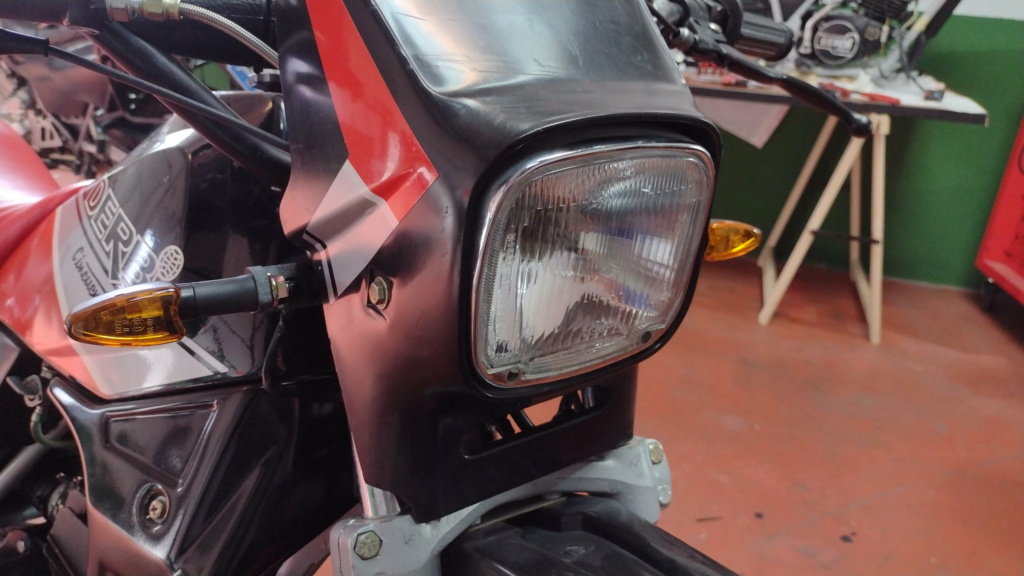

actualizacion veraniega
Hola a todos,
pues este verano la he arrancado (como suena la jodía), le he cambiado el amortiguador (por uno de una Rieju casi igual que el original) y le he puesto la cadena y piñon nuevos.
ya solo queda el seguro (y que no se rompa nada.....jeje)
os pongo unas fotillos (la cadena no está puesto y el sillin es el viejo)
a ver si este fin de semana, con el seguro hecho, ruedas hinchadas y un juego de herramientas en la mochila, la doy una vuelta.
Lo que me falta es pintar algunas cosillas, poner el tapizado nuevo al sillin, ver porqué me pierde un poco de aceite el eje de salida, que tiene el retén nuevo. (no sé que me han hecho en el taller, porque parece que el eje está encasquillado pero el casquillo gira alrededor del eje, en lugar de sobre el retén...)
un saludo a todos.

Ahora estoy con los intermitentes, ya lo he probado todo fuera a 12V con una bateria, me quedaba ver como lo montaba todo en la moto:
Delanteros:
traseros:
Me hice unas piezas para montar los traseros (que los tenía de la XT) y los delanteros (que son iguales que los de la XT traseros ahora y me sirven de repuesto).
Delanteros:
traseros:
