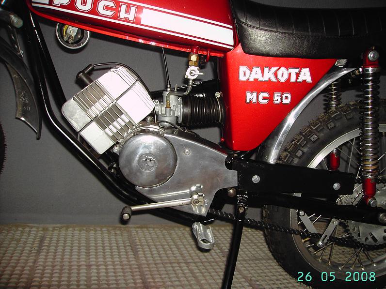

Bueno, despues de volverme loco durante una temporada llamando a todos los contactos que conozco y a los contactos de los contactos no he logrado localizar los neumáticos originales de la DAKOTA, así que he montado los de una Minicross MC Michelin nuevos a estreno y la verdad que tampoco quedan nada mal.
Y pa deleite del personal y sobre todo del que suscribe, unas afoticos de la amotico casi terminada a falta de tubos de gasolina, aprete de tuercas y alguna cosilla más para el remate antes de ponerla en marcha.
La verdad hay ganas de acabarla y rodar con ella, pero por otro lado se me va acabando la tarea y la verdad que viendo los resultados finales y como he disfrutado haciéndola, me da un poco de pena. :(
En cuanto la remate y la ponga en marcha, pongo unas fotos a plena luz del día, es donde realmente disfrutaremos de su belleza.

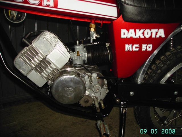

Juan Francisco una curiosidad ¿cuántos dientes lleva el piñón se ataque?
Re: Mi Puch Dakota
Buenos dias compañeros. Bing el número de dientes de este piñon de ataque es de 12 dientes la diferencia de los desarrollos de esta moto está en los piñones del cambio que alargan un poquito más la velocidad hasta los 70 km/h segun ficha del fabricante.
Re: Mi Puch Dakota
Habría apostado a que ese piñón es de más dientes, fíjate. Parecía de 14.
Yo los he tenído todos en las Puch 11,12,13,14 y... 15, si, había piñones de 15 dientes. Para colocar estos piñones había que rebajar un poco el eje del cambio, ya que sin esta operación no entra.
Me comentaron una vez en un taller que le podía cambiar los piñones a la moto para cambiar el desarrollo del cambio, pero no sé si se refería precisamente a esto. No creo que se refiriera al cambio de una Dakota, pero quién sabe...

Por fin acabada la Dakota!!! A continuación y para deleite de mis amigos foreros. Va por Uds.!!!!
[img]
[img]
[img]
[img]
[img]
No me canso de mirarla, mira que es bonita la jodía, hoy no la he puesto en marcha por que no tengo gasolina, pero ésta de mañana no se escapa!!!!
