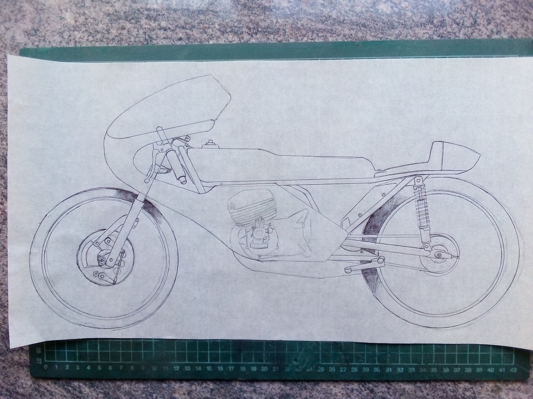

Dibujo ya hecho a escala 1:4 para poder sacar las medidas.

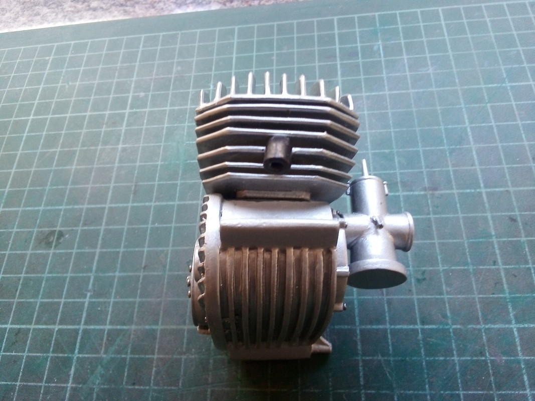

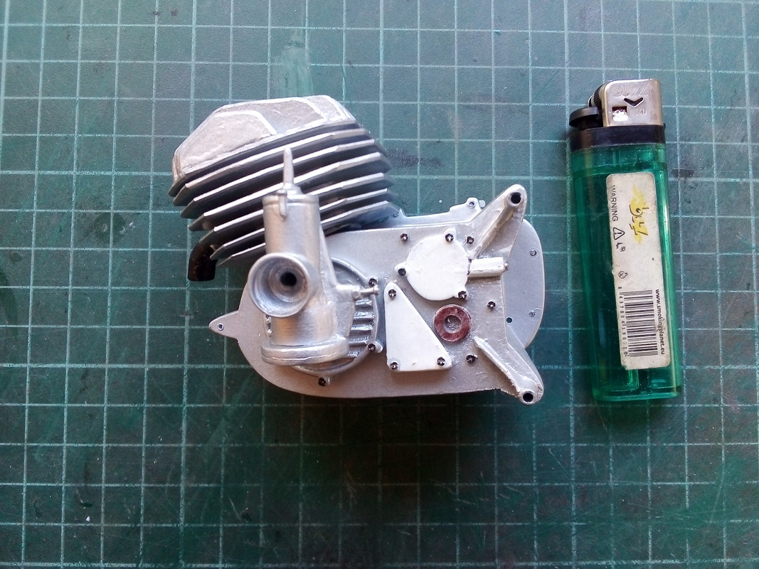

Tela marinera la de horas que he invertido para fabricar el complicado motorcito. Está hecho todo de plástico menos el carburador que es de aluminio.

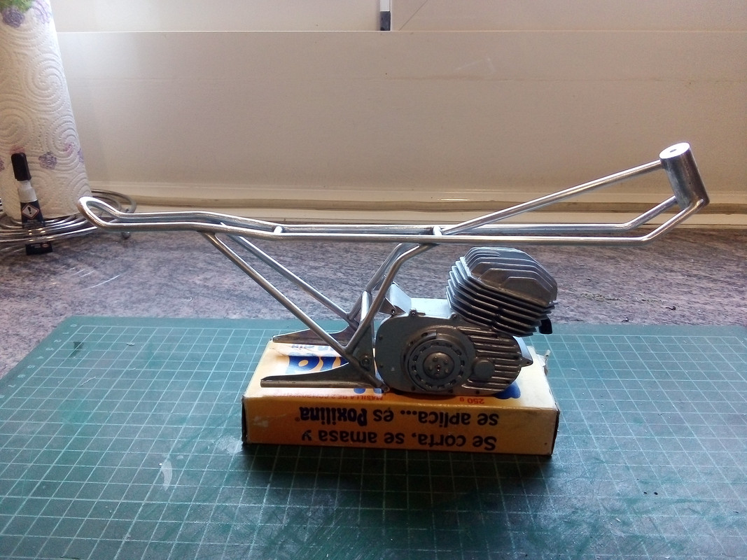

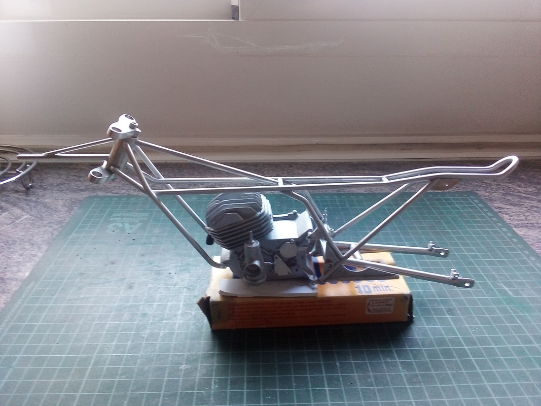

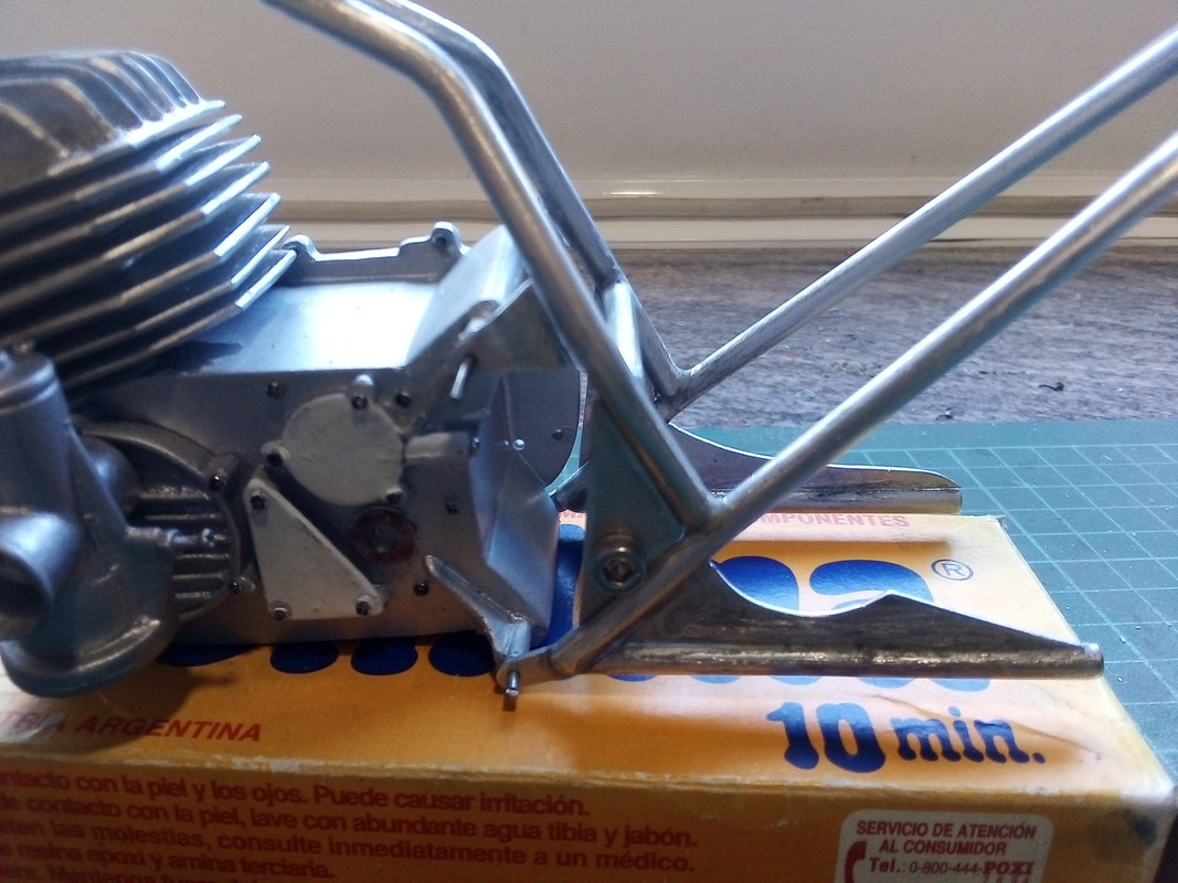

Siguiendo con el trabajo de la maqueta, ya tengo casi terminado el chasis y acoplado el motor.

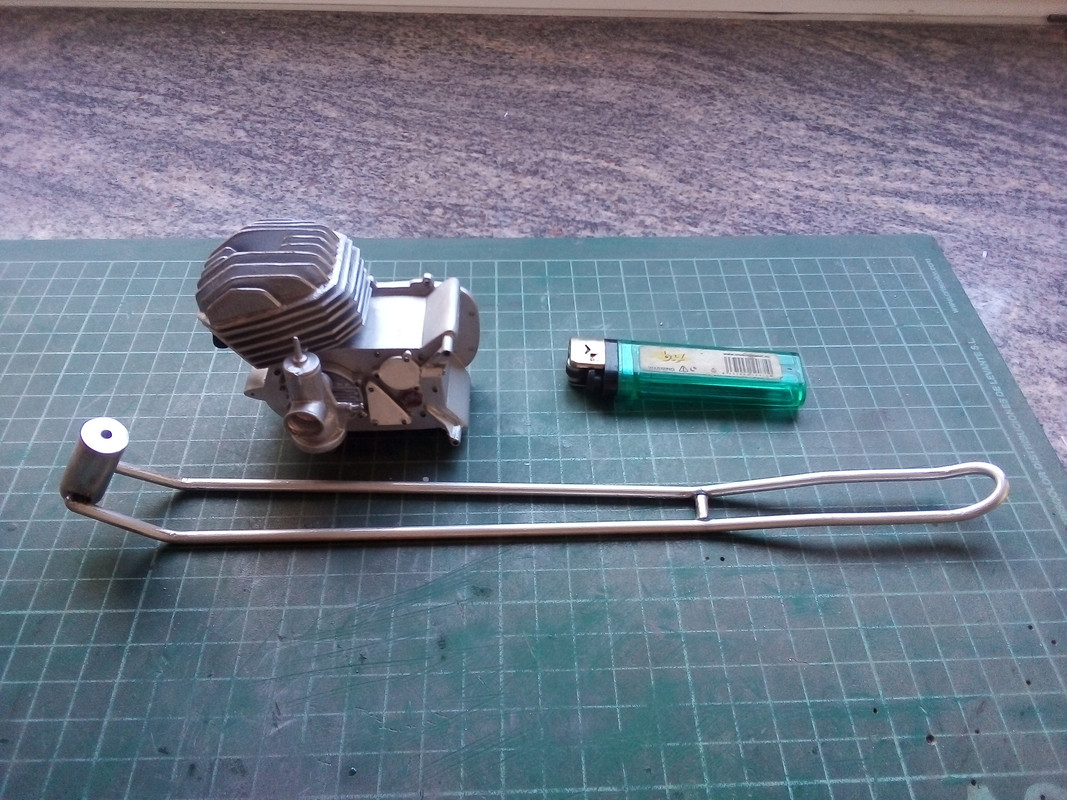

Motor presentado y acoplado provisionalmente.
Anclajes del motor y retraso de las estriberas.
El próximo trabajo consistirá en fabricar los tirantes desde la pipa de dirección al motor y el basculante.

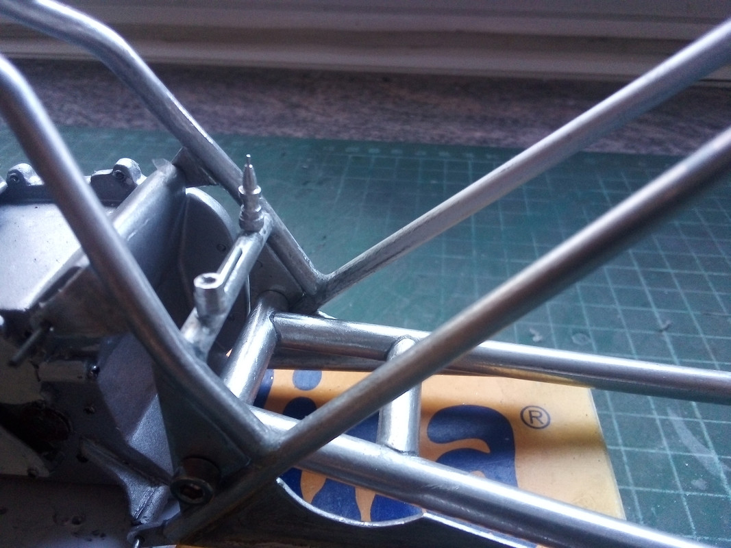

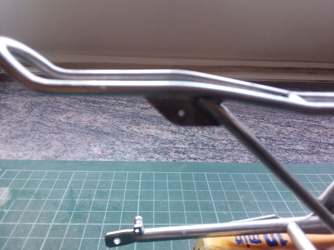

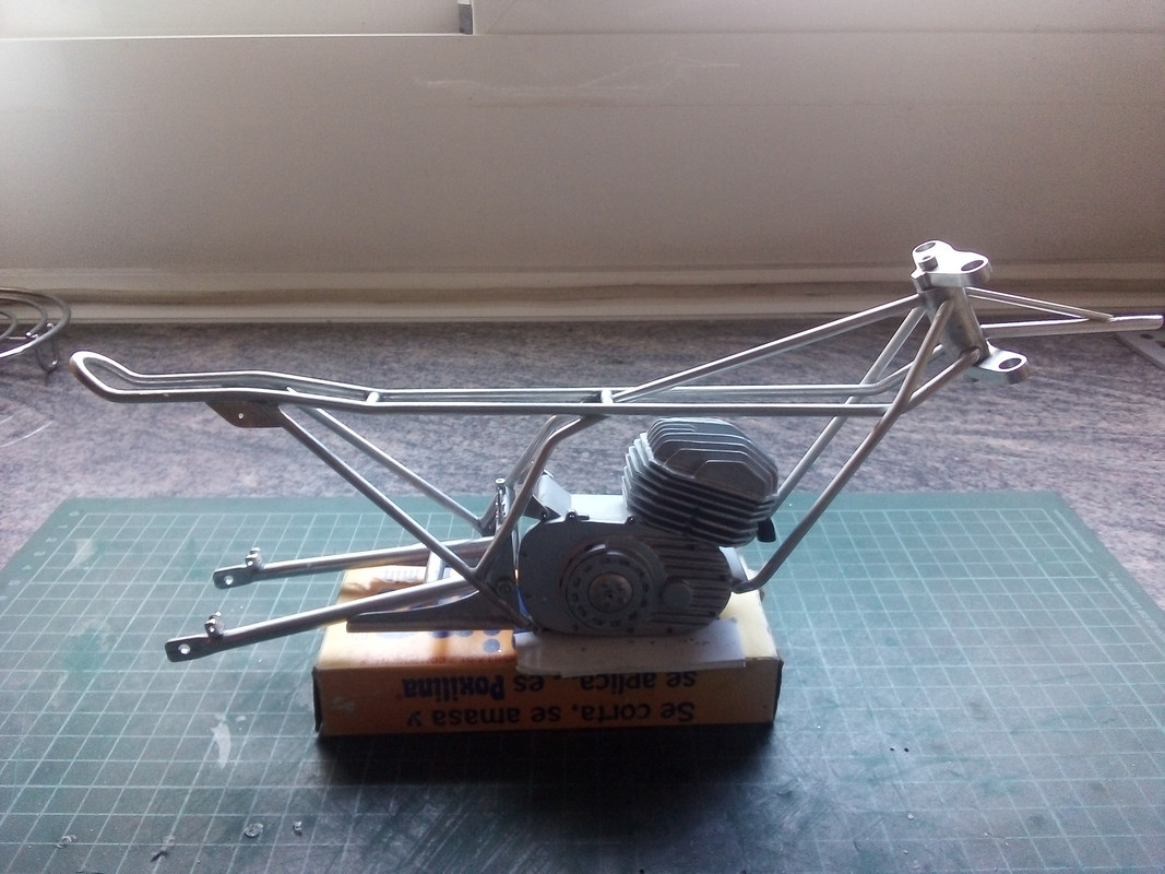

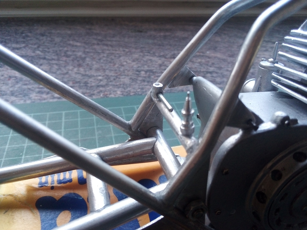

Continuando con el trabajo de la maqueta, ahora si que puedo decir que el chasis ya esta totalmente terminado.

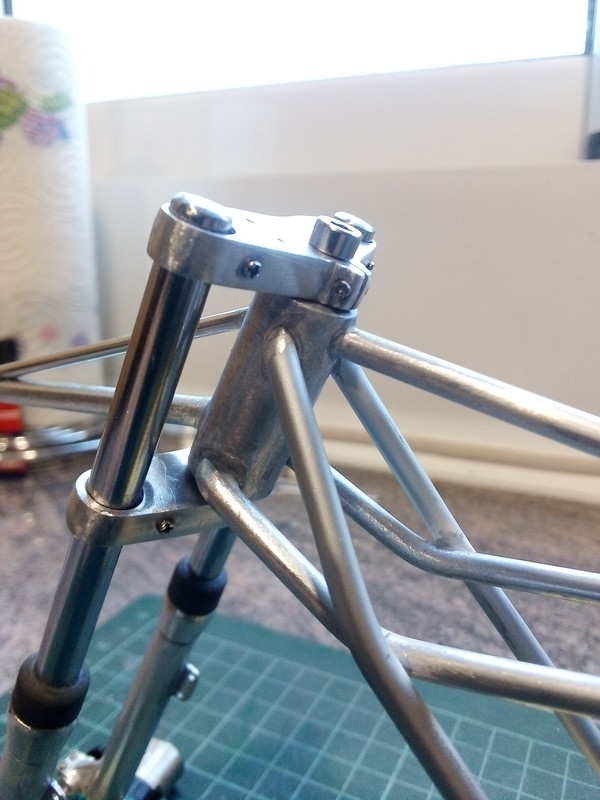

Tijas ya terminadas a falta de pequeños detalles.
Basculante y anclajes para los amortiguadores.
Bujía de repuesto y su correspondiente llave de bujías. Me he dejado las uñas y las huellas de los dedos limando el aluminio para moldear estas diminutas piezas.
Tambor freno trasero realizado en aluminio.
Saludos.......

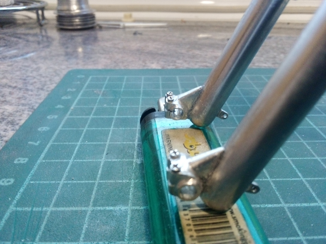

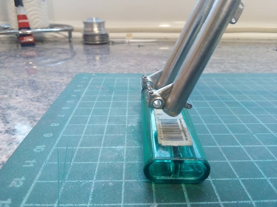

Sigo metiéndole horas a la fabricación de piezas para la maqueta.
Todo está de momento en estado provisional ya que todavia faltan muchas piezas a realizar.
Los tambores que se ven en la imagen, están a falta de las tapas de los bujes y terminarlos.
Amortiguadores traseros realizados de una pieza en aluminio.
Botellas de la horquilla con sus correspondientes avances del eje de la rueda. Todo fabricado en aluminio.
El trabajo ha sido muy costoso, pues el diminuto tamaño de sus piezas, te hace ir muy lentamente. Todo esta hecho de una pieza de aluminio maciza y con trabajo, esmero y mucha paciencia a base de lima, este es el resultado.

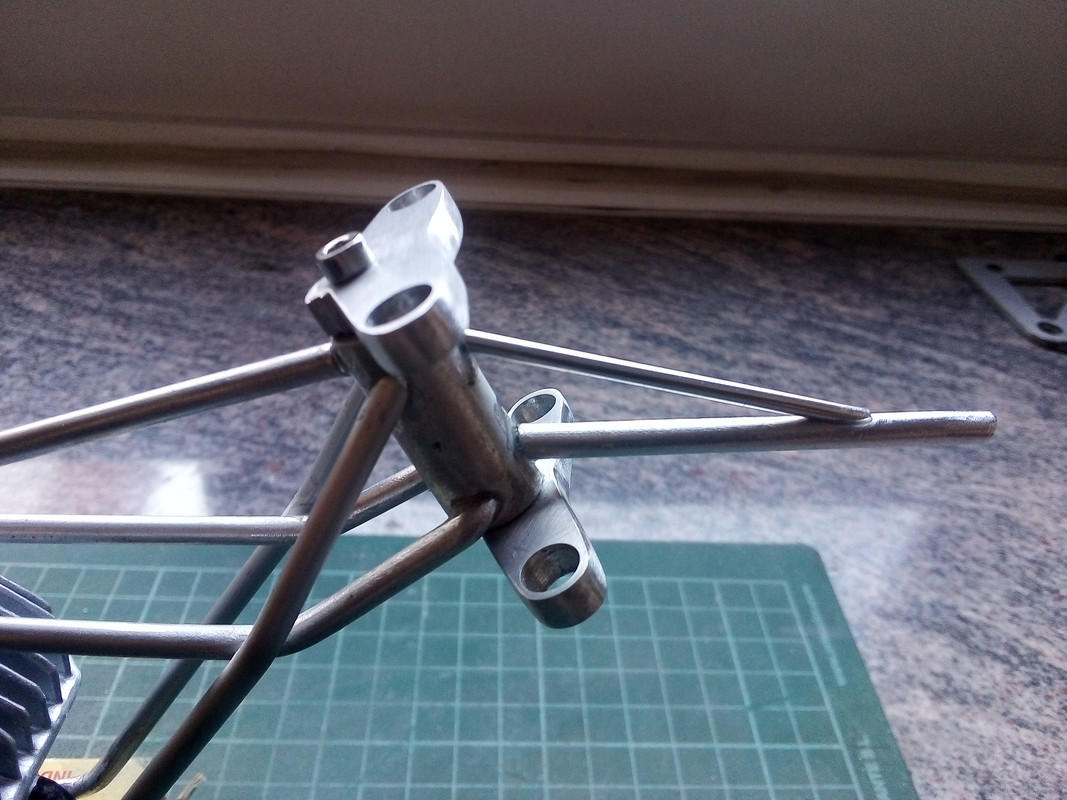

Tijas de dirección terminadas con sus detalles de tornillería para anclarlas a las barras de las botellas.
Las barras de las botellas son de acero cromado.

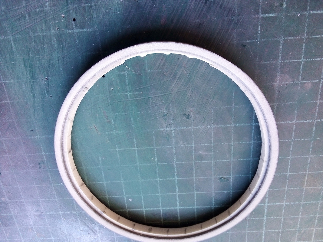

Hola buenas noches.
Sigo invirtiendo horas y mucha paciencia en la construcción de las piezas para la maqueta.

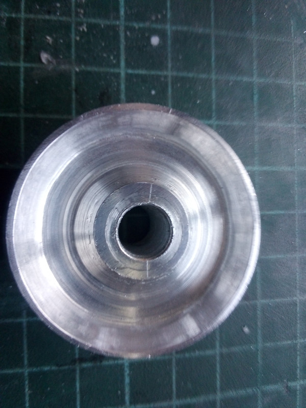

En esta ocasión ya he terminado el tambor delantero y lo he montado para ver como encajaba. De momento todo va saliendo según lo previsto.

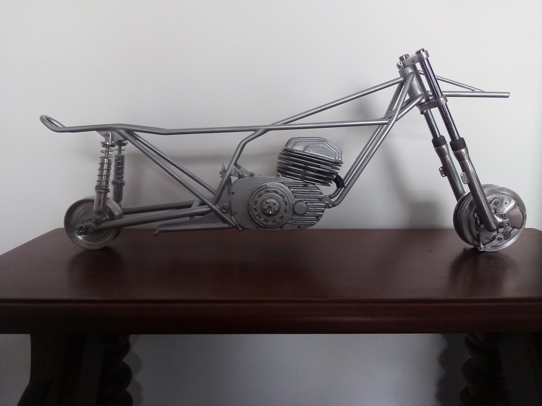

El chasis ya esta terminado y pintado. Tanto el motor como los amortiguadores traseros ya están anclados en su sitio correspondiente.
La horquilla delantera está montada provisionalmente, al igual que los tambores de ambas ruedas.

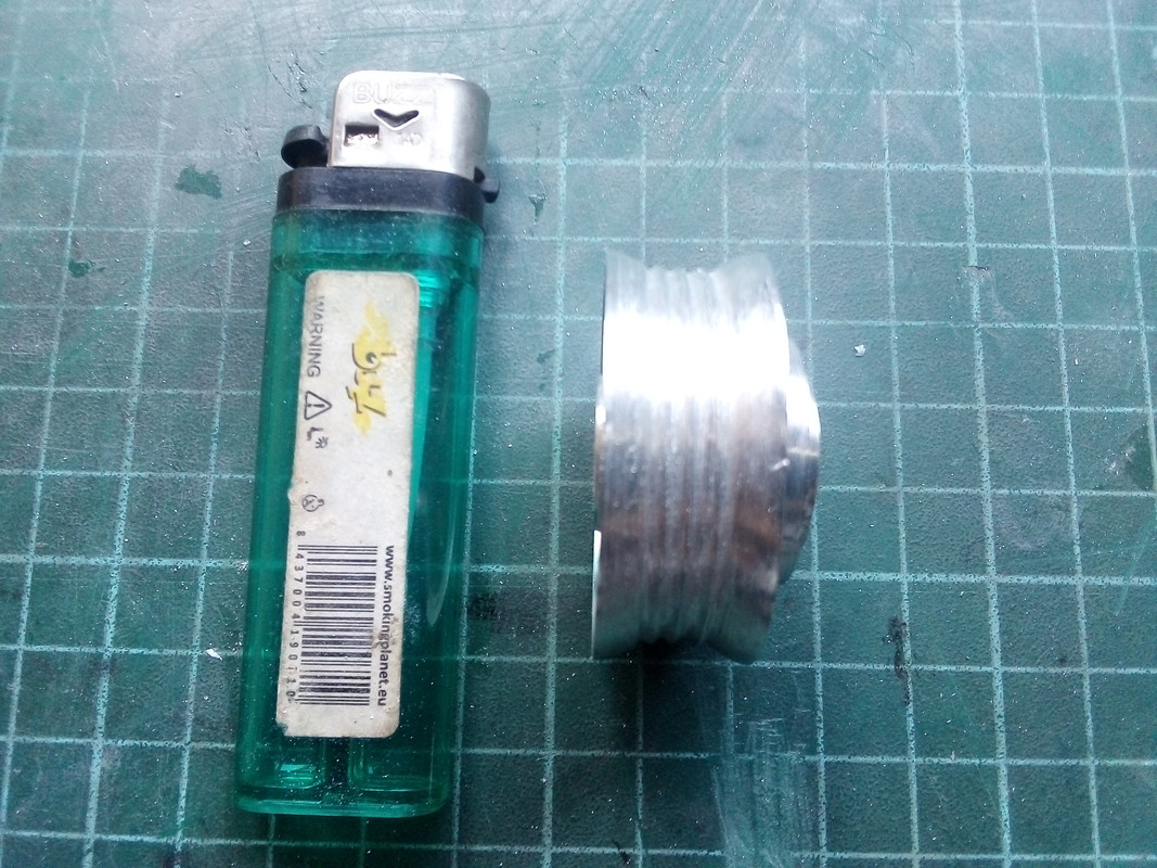

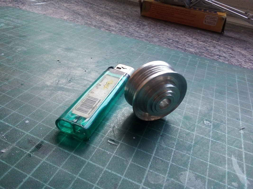

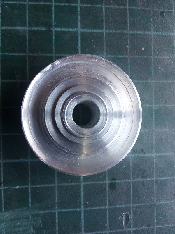

Tambor delantero de doble leva, reproducido lo mas fiel posible al original. Todo realizado en aluminio.

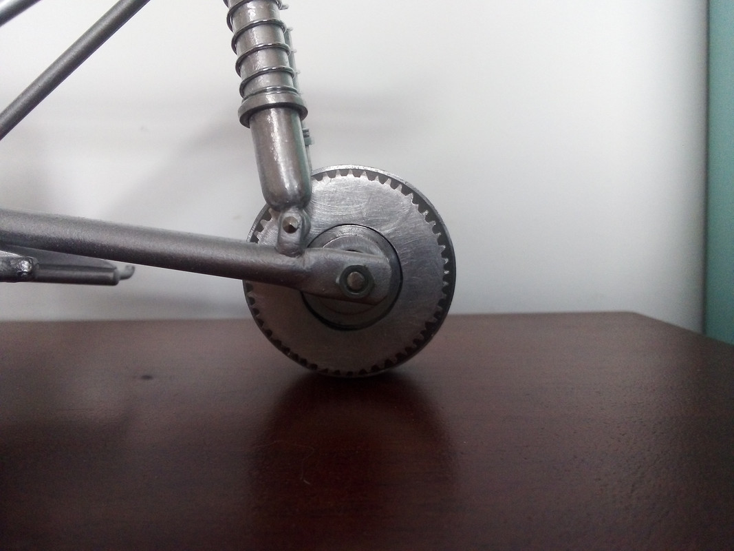

Tambor trasero con su correspondiente corona. También está todo realizado en aluminio.

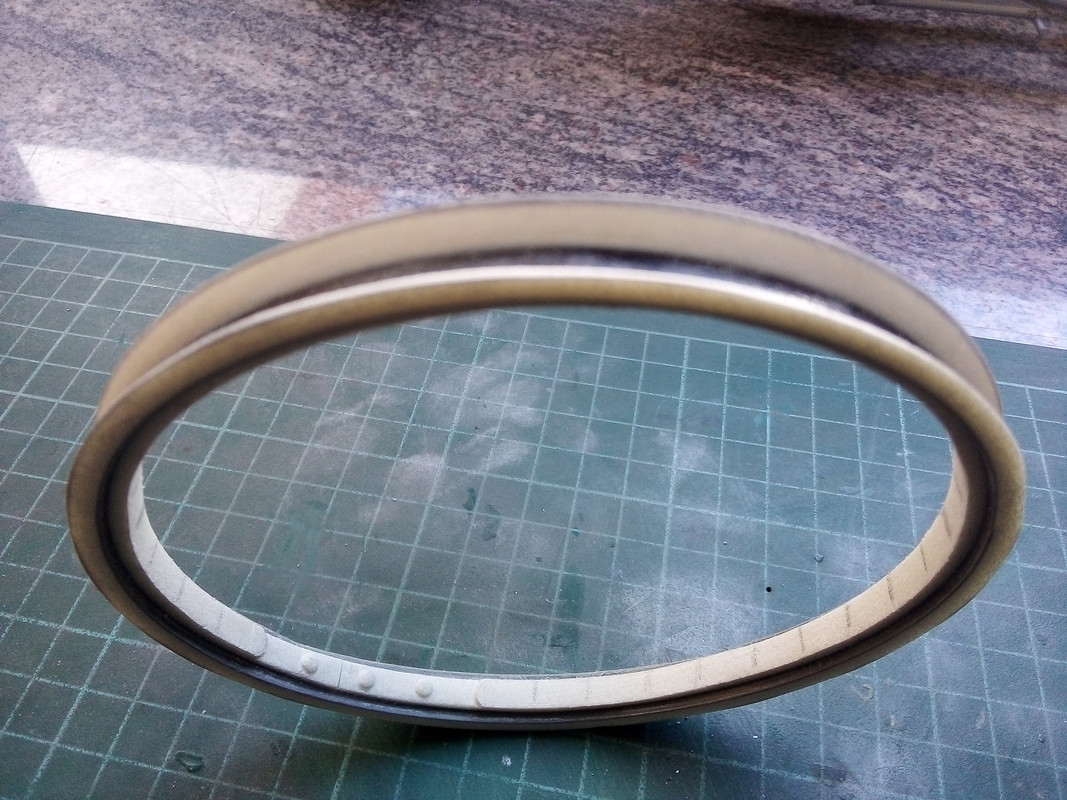

Llanta en proceso de fabricación, realizada en PVC.
