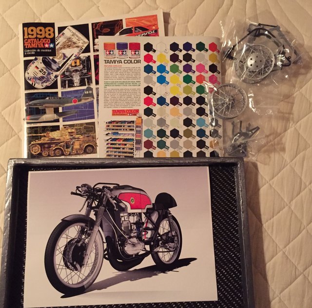

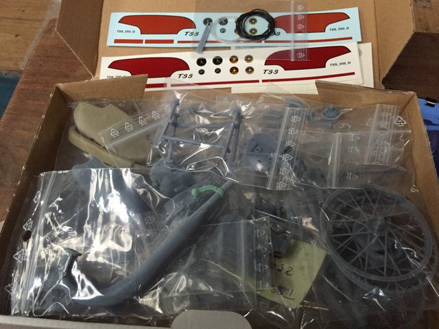

Pues anteayer llegó el paquete, a ver si la empiezo un día de estos...
Ya os iré mostrando "paso" a "paso".

Maquetas recibidas!!!!!!! y con una excelente calidad en terminación y material.
En cuanto tengamos tiempo nos ponemos a trabajar en ellas y os iremos mostrando fotos.

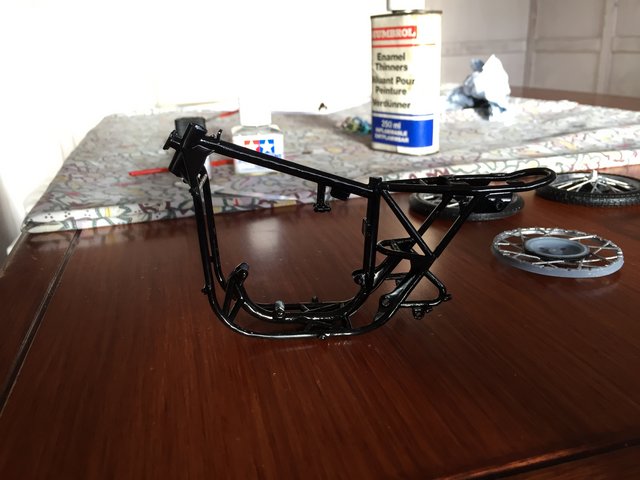

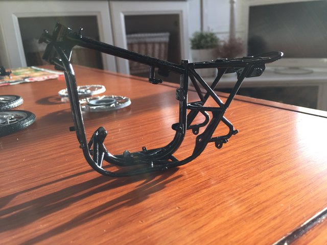

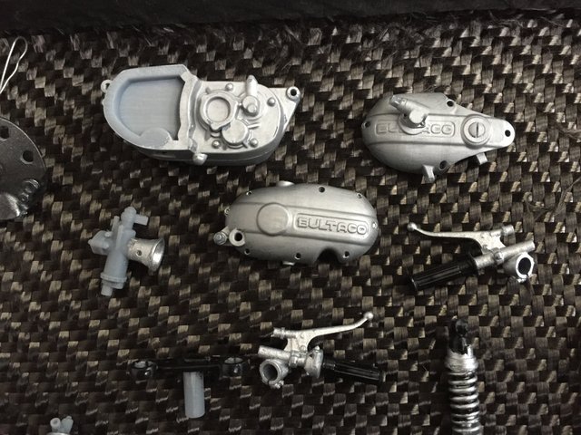

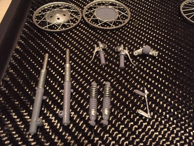

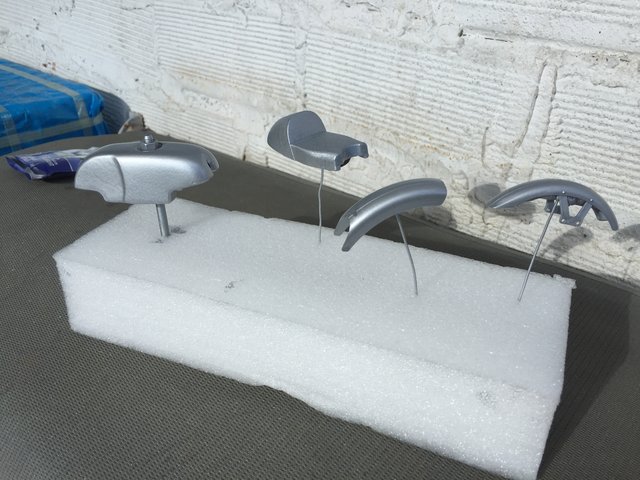

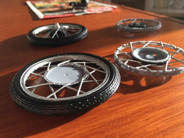

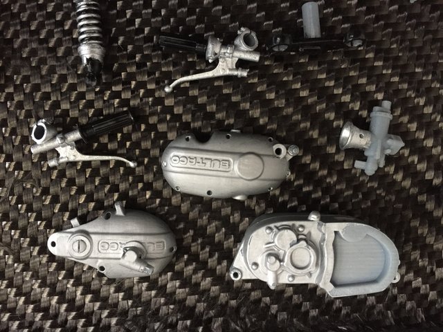

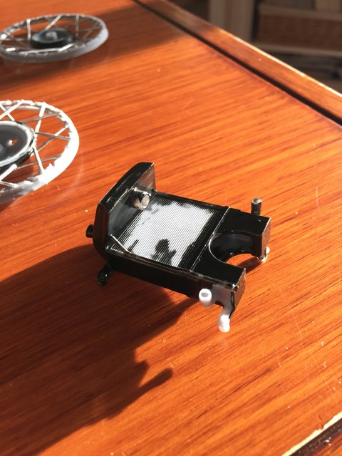

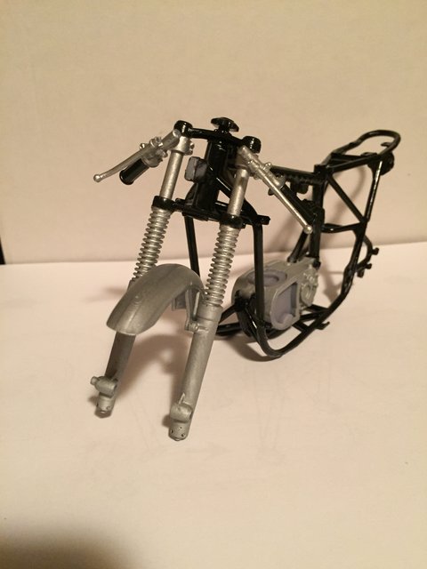

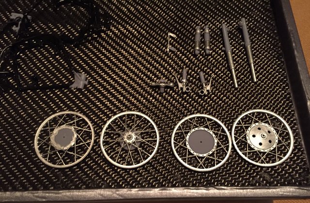

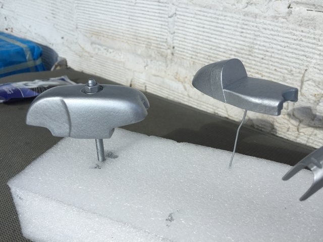

A ver, yo tengo pensado, de hecho ya he comenzado,utilizar las pinturas de la carta de Tamiya.Tengo varios botecitos de hace unos años que pensé podría utilizar pero... que me he quedado colgado y hasta la próxima semana no podré continuar.
El chasis,sub-chasis y basculante se me ha quedado "a medias", irá de negro brillo (X1 del catálogo de Tamiya)
Podeis ver las ruedas- radios,manillar,muelle horquilla,amortiguadores... con el "plata cromado" (X11).
Para depósito y guardabarros utilizaré un spray que tenía por aquí "de viejo".Como el RAL del gris Renault 620 (creo recordar que era ese) no lo encontraré en estas pinturas, utlizaré el TS17, un poquito mas oscuro que el RAL 620 .
Bueno,4 fotos que tengo ....

Fenomenal Jorok, eso empieza a coger color

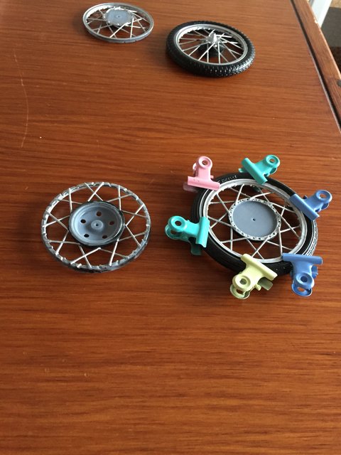

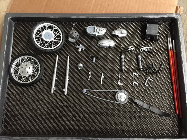

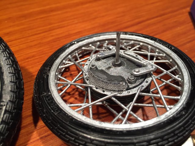

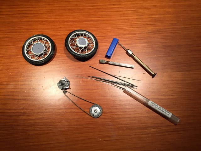

Biennnnnn.
Yo sigo pasito a pasito.
Hoy he lijado las pequeñas rebabas que tenían las cubiertas,las he pintado con negro satinado (semi gloss black, en Tamiya) y las he pegado a las llantas a las que antes había pintado los bujes de negro igual al del chasis.
Las tijas (inferior y sup.) lo mismo que el radiador irán también de negro,el frontal del radiador... ¡ya veremos!
Esto es todo de momento, ah, y sin ánimo de competir...

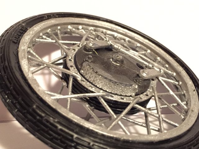

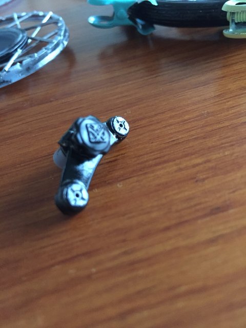

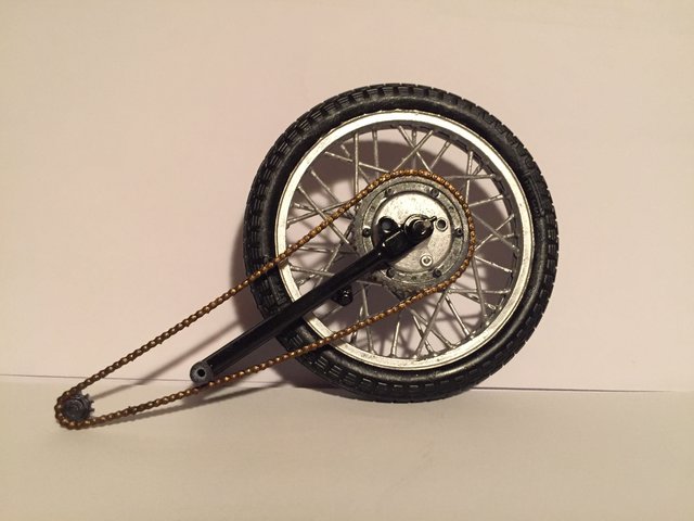

Mirad, hoy he sacado "otro" provecho a los escariadores de los chiclés,como no encontré broca de 1,6mm ....
Así llevo esta Bultaco a día de hoy:
Quería comentar un "inconveniente" que me ha surgido.Resulta que tanto las ruedas como otras piezas que había pegado con el pegamento que había comprado para tal menester, no aguantaron un carajo, en cuanto las tuve que "toquetear" un pelín...,se despegaron
No sé si es problema puede ser del propio pegamento (por estar en mal estado por ejemplo) o que pueda ser incompatible con el material de que están construídas las piezas.
Se me ocurrió probar a pegarlas con el Imedio de toda la vida y aunque es un incordio (por tener que ir con mas delicadeza y falta de precisión)la verdad es que ahora si aguantan bien, por lo menos de momento...

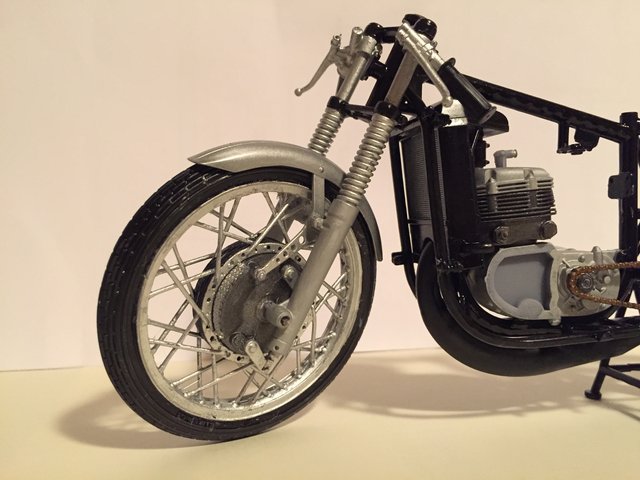

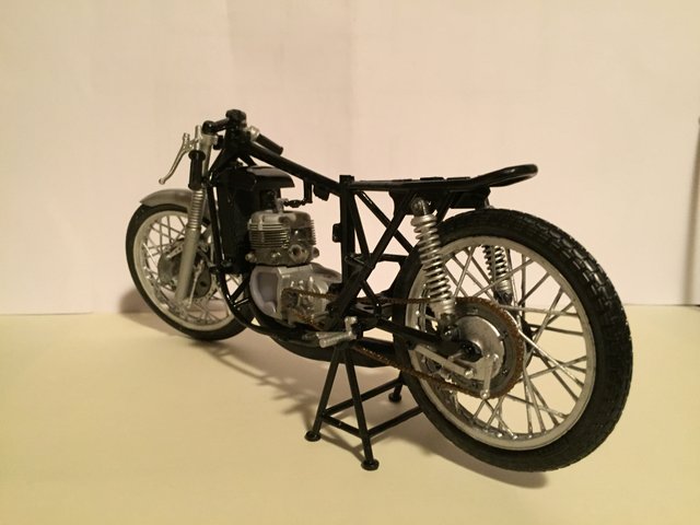

Seguimos poniendo piezas en la TSS...
El radiador está todavía sin pegar, pero para las fotos vale

Jorok, te esta quedando preciosa
Re: Maqueta TSS 250
Está quedando realmente bien.

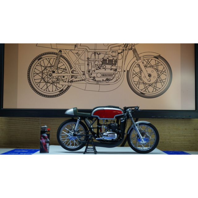

Hola
Gracias a Jorok por su trabajo y sus explicaciones.
Good Job
Que placer ver un nuevo modelo que se va construyendo poco a poco con los comentarios.
Por mi parte termino el nuevo modelo.
Una Bultaco 125 modelo 6 AIRE.
Este modelo es más fácil de montar que el TSS 250 Agua.
Gracias de nuevo Jorok.
Y Viva
