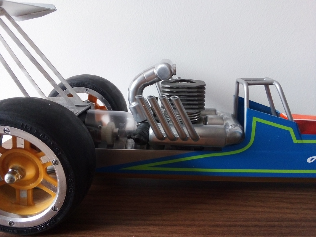

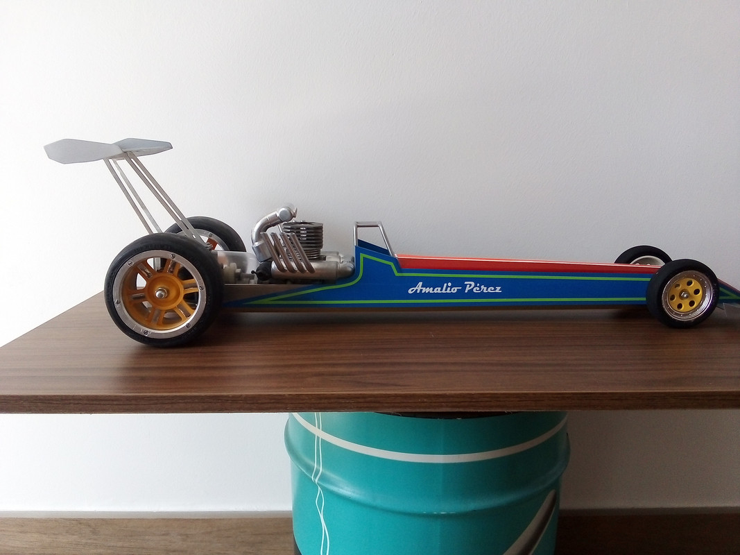

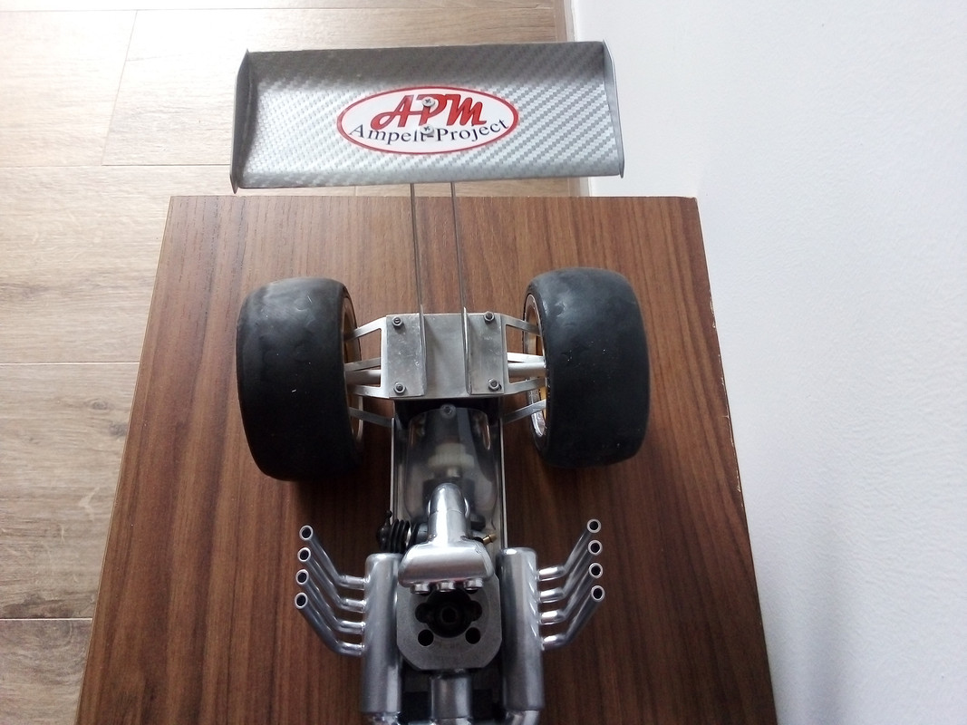

Como dispongo de piezas de recambio de mis juguetes de juventud cuando me aficioné al radio control y después de haber realizado la maqueta de la Bultaco TSS MKII de 50 cc., me plantee el realizar una maqueta de un Dragster Top fuel al estilo Americano.
No es que ahora haya decidido dedicarme a realizar maquetas, simplemente es que lo encuentro entretenido, es un nuevo reto y así doy rienda suelta a mi imaginación.
El chasis, trapecios y alerones, están fabricados en aluminio. La carrocería la he hecho en metacrilato y para esta ocasión y a pesar de que la maqueta es para exposición, he decidido montar un motor precedente de los coches de radio control marca Rossi de 3.5 cc. que está en pleno funcionamiento. Como mi intención era imitar un dragster top fuel, he fabricado un escape con 8 salidas al estilo de los motores V8 que suelen utilizar estos vehículos y una toma de aire para el carburador con un filtro al estilo hypercharguer. En cuanto a la transmisión esta es por embrague centrifugo que mediante engranajes, se enlazan con el diferencial del eje trasero.
Toda la decoración está realizada en vinilo de distintos colores.
![IMG-20230722-171050](https://i.postimg.cc/k4PWZ8Cc/IMG-20230722-171050.jpg)
hosting de imagenes
![IMG-20230722-171457](https://i.postimg.cc/P5BDpZCj/IMG-20230722-171457.jpg)
![IMG-20230722-171201](https://i.postimg.cc/CKGRR2yG/IMG-20230722-171201.jpg)
![IMG-20230722-171220](https://i.postimg.cc/ydfY94LZ/IMG-20230722-171220.jpg)
![IMG-20230722-171240](https://i.postimg.cc/XJD4qKvK/IMG-20230722-171240.jpg)
![IMG-20230722-171300](https://i.postimg.cc/7ZM40r6Z/IMG-20230722-171300.jpg)
