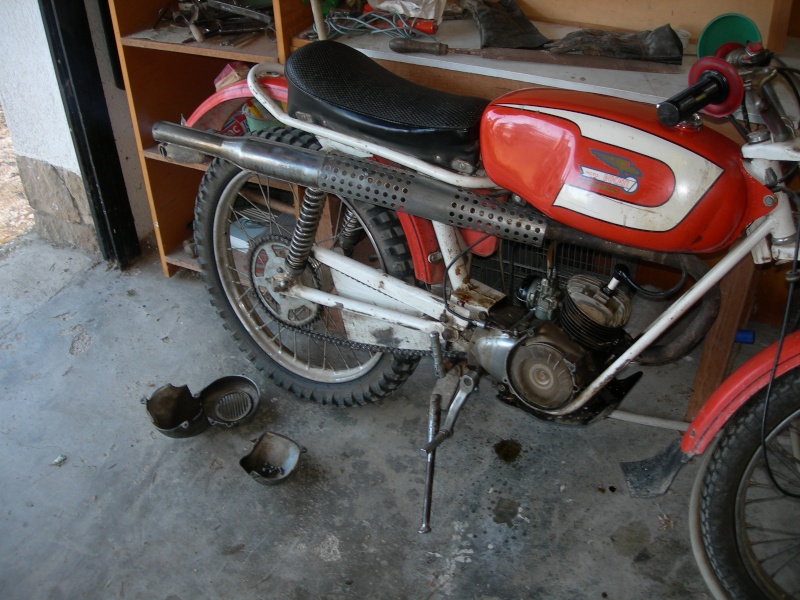

Aqui teneis a la niña antes de hacerle nada.
Aqui ya la teneis sin el motor..... jeje parece una bici

Animo con esa restauración, me gusta verla fue mi primer ciclomotor, la tienes totalmente completa, eso si sin ver el escape, imagino que tienes la rejilla cromada.la mia llevaba un carburador marca Zenith creo que de 15 mm. cuando la termines pon mas fotos, saludos

La mia tiene el carburador Dell'Orto Sha 14 14. Ahora esty en este estado de la restauracion, como puedes ver la moto esta batante bien.....engrasada sucia si, pero la veo bien conservada jejeje. Me encuentro con un problemilla. Encontrar los 2 aros del piston. Soy de barcelona y resulta muy dificil hayarlos. Por internet? tambien cuesta encontrar cosas de esta moto. Sabeis de algun sitio o algo? Antes de recurrir a una rectificadora.....
Por cierto me pedias por el tubo de escape.... (me encanta, es relamente grande y como suena). Espero que os gusten todas la fotos que he colgado hoy....

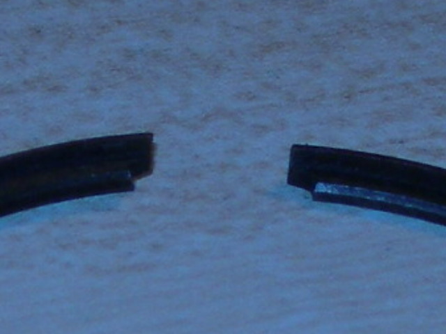

Los famosos segmentos del pistoncillo.....

Segmentos en "L". Estos todos llevan el fresado interior y 2 mm. Como te dije, que no te preocupes que aros de estos hay los que no se gastan.
Re: Restauración Ducati TT 1ª Serie
Kaezet el que ves en la foto es en L, asi que tambien tienen esto de barikit que comentas. Ire al MotoOH seguramente, pero si puedo pillarlos antes mejor que mejor!
Por cierto mmm me estoy liando. Os comento. Cuales son los de F, los de L i cuales los de FI (intuyo que es fresado interior). Los mios son en L o en FI?

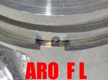

Marc, este es el código utilizado por Barikit para los segmentos:
F = Fresado Lateral # FI = Fresado Interior # L = Forma L # C = Cromado # Nod = Fundición nodular
Para apreciar las diferencias entre los dos primeros:
Como se ve, sólo cambia la zona angulada de los extremos para encajar con el pin.
No suponía que tu pistón llevase en L. Este segmentos suelen ir situados en el borde superior del pistón, de modo que la primera frontera de cierre de la compresión no es la cabeza del pistón si no el propio segmento. Aquí se ve la diferencia:
Comprueba si en la cabeza o el interior de tu pistón aparece la marca "Borgo" no vaya a ser que haya sido sustituido. Este es el pistón Borgo de origen:

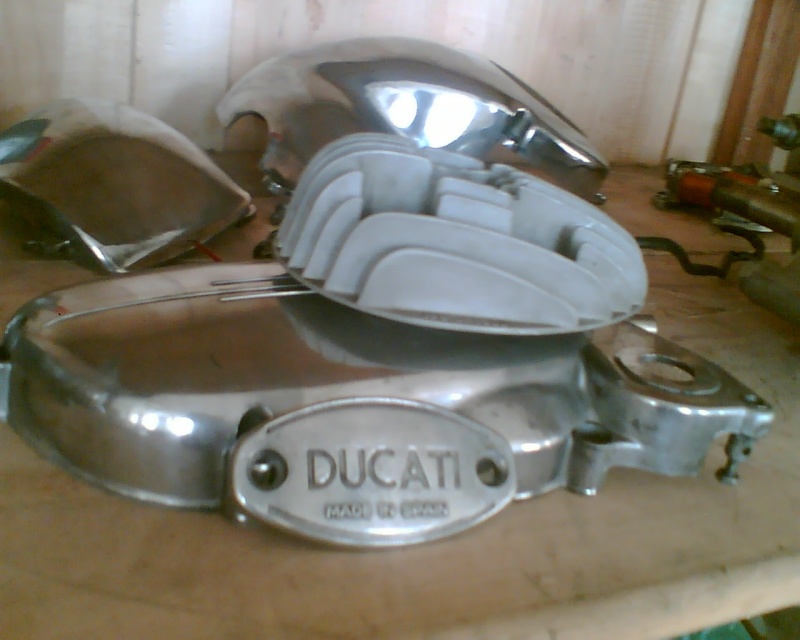

¡Esa foto de arriba parece del escaparate de una joyería!, da gusto ver esa culata pasada por el chorro de arena. Viendo el nivel de tu restauración, imagino que muy bien ha de estar el cilindro para que no quieras rectificarlo. Ten en cuenta que esto de cambiar sólo los segmentos a veces es contraproducente, pues los viejos ya están adaptados a la ovalización de la camisa. Un saludo.

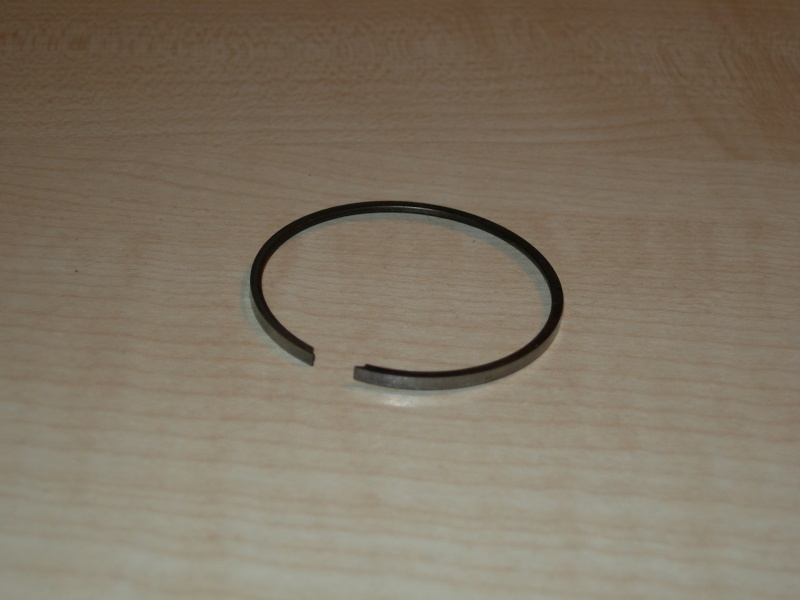

POR FIN!! ALELUYA!!! He encontrado los aros!!!
Despues de ir a talleres del barrio, a la tienda de recambios comercial galicia, a colomer, a recambios castillejos.....despues de 2 semanas de histeria completa, ya los tengo en mi mano. Nuevos! Los he encontrado en la rectificadora Beltrán de calle industria de barcelona. Un trato exquisito, profesional y amable. Precio de los dos anhelados segmentos:5 € ambos.
Empezare si puedo a montar ya este fin de semana el motor....

Lo ves, el que busca encuentra, ¡ole por esos Beltran tan majos!
