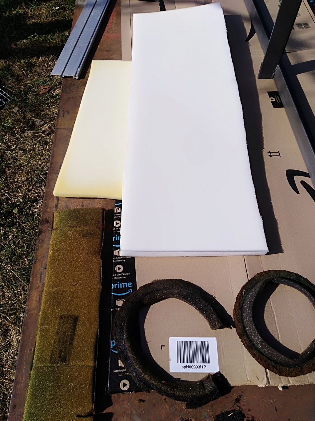

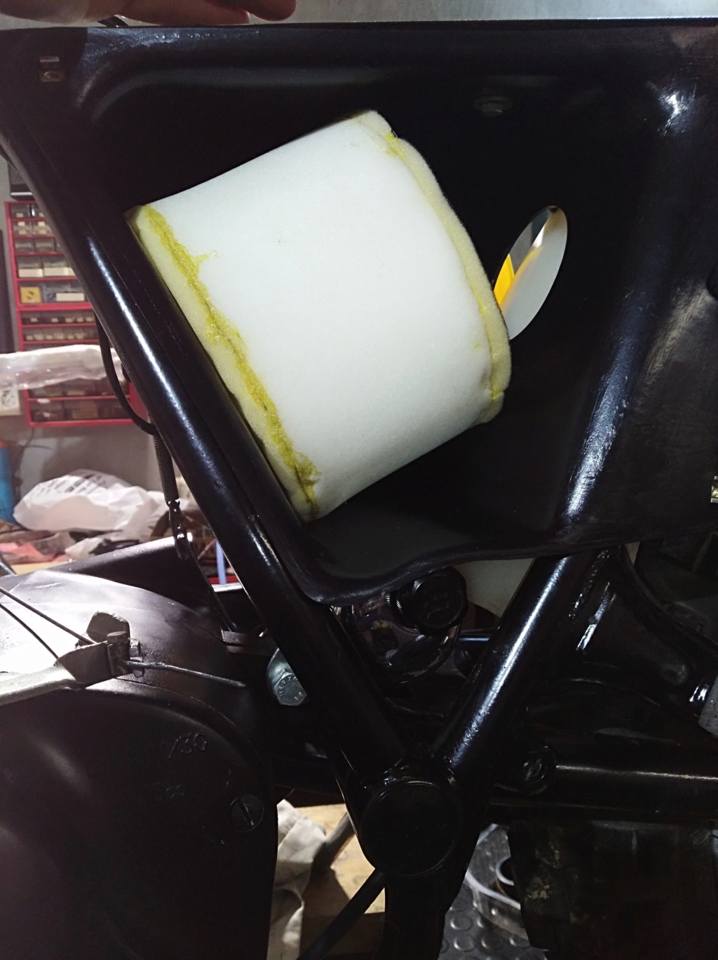

Como tenía espuma del grosor oportuno me animé a autofabricar el filtro del aire, ahora no lo haría por el engorro que me ha supuesto.
![enduro - Presentación Montesa Enduro 250 H6 - Página 2 Img_2343](https://i.servimg.com/u/f18/19/91/09/10/img_2343.jpg)
![enduro - Presentación Montesa Enduro 250 H6 - Página 2 Img_2344](https://i.servimg.com/u/f18/19/91/09/10/img_2344.jpg)
En la parte interior de la espuma del filtro hay un escrito hecho con un tampón y se aprecia:
Montesa
PART Nº 7362.07001
??????? ??????? Holland
?????? ????? ESPAÑA
![enduro - Presentación Montesa Enduro 250 H6 - Página 2 Img_2345](https://i.servimg.com/u/f18/19/91/09/10/img_2345.jpg)
![enduro - Presentación Montesa Enduro 250 H6 - Página 2 Img_2346](https://i.servimg.com/u/f18/19/91/09/10/img_2346.jpg)
Se trataba de un recambio original con el mismo número de serie del despiece, por su lamentable estado no me extrañaría que fuese el de fábrica, aunque cuarenta años lo encuentro excesivo.
Lo que me llama la atención, si no es que lo veo mal, es la palabra Holland al final de la tercera línea....

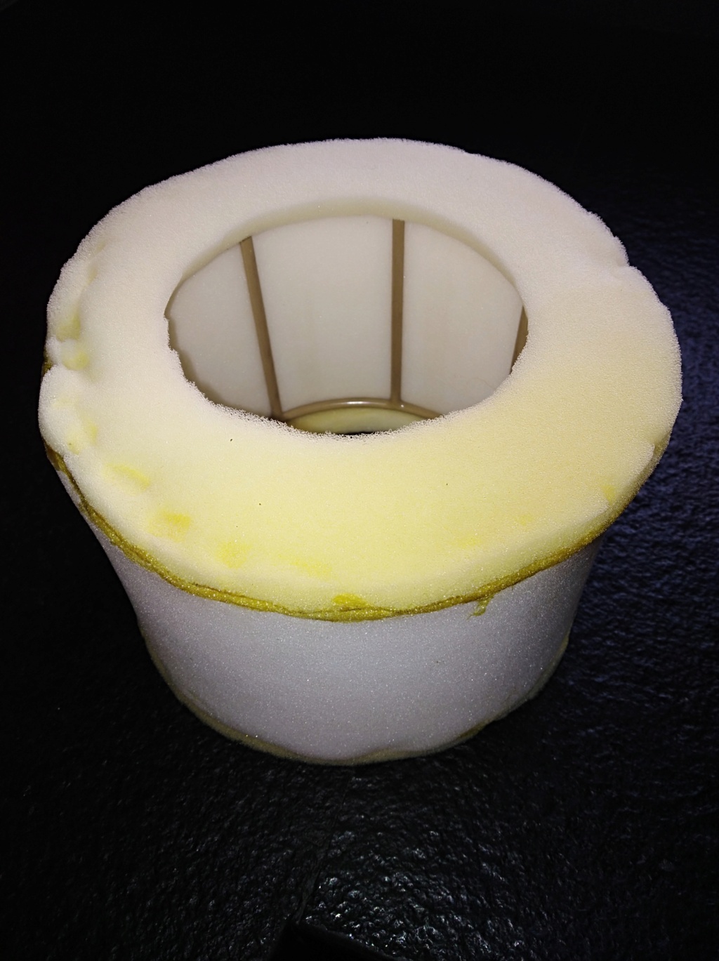

Finalmente el resultado del "invento" es éste.
![enduro - Presentación Montesa Enduro 250 H6 - Página 2 Img_2347](https://i.servimg.com/u/f18/19/91/09/10/img_2347.jpg)
Estéticamente deja que desear, suerte que va encerrado en su caja, aunque con una nebulización de aceite para filtros espero que sea totalmente operativo.

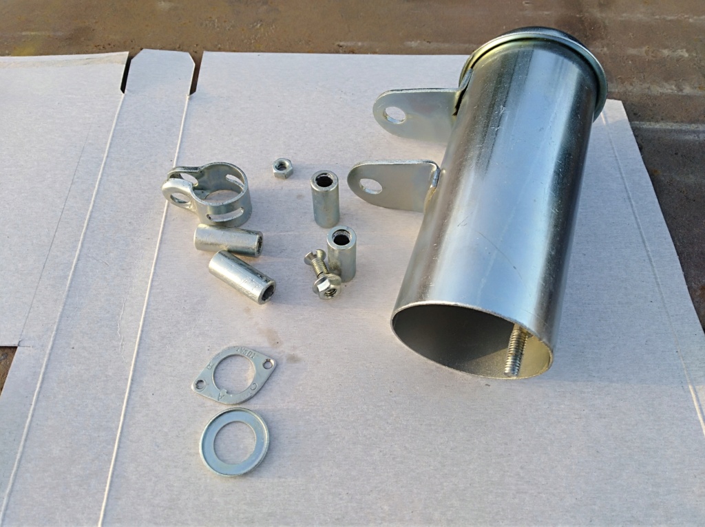

He hecho algo, a mi habitual paso lento, recogí el material que llevé a zincar, y pinté el cilindro.
![enduro - Presentación Montesa Enduro 250 H6 - Página 2 Img_2349](https://i.servimg.com/u/f18/19/91/09/10/img_2349.jpg)
![enduro - Presentación Montesa Enduro 250 H6 - Página 2 Img_2348](https://i.servimg.com/u/f18/19/91/09/10/img_2348.jpg)

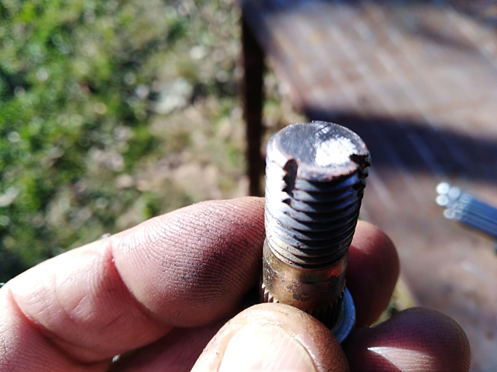

Cuando fui a montar el cilindro, vi que no podía y es porque los segmentos son rectos y falta "quitar" el sobrante para albergar el tope que impide que giren.
Por ahora ahí estamos, y me veo desplazándome a la rectificadora Bellavista a ver si acabo con este problema.

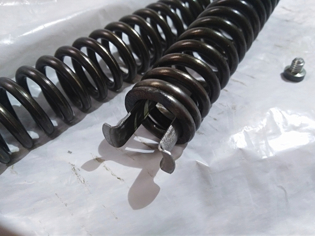

Después de mucho tiempo han llegado los muelles, chinos, para la articulación de los pedales de arranque.

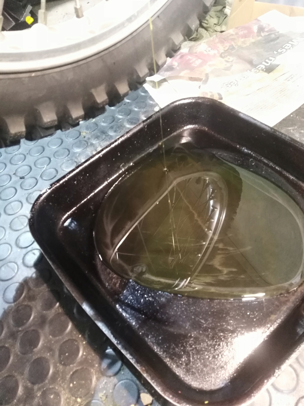

Mientras tanto, por hacer algo, he vaciado los aceites, que por el color y partículas en suspensión a saber desde qué año estaban ahí.
![enduro - Presentación Montesa Enduro 250 H6 - Página 2 Img_2360](https://i.servimg.com/u/f18/19/91/09/10/img_2360.jpg)

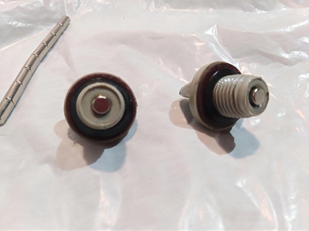

He comprado por Amazon unos imanes de neodinio de 5 x 10, para colocarlos en los tapones inferiores del motor y que retengan todo el polvillo y limaduras de hierro que se produzcan y que así dejen de circular libremente dentro del motor contribuyendo al desgaste. Como el orificio interno de los tapones es de 4.5 mm, he tenido que agrandarlos hasta los 5 mm.

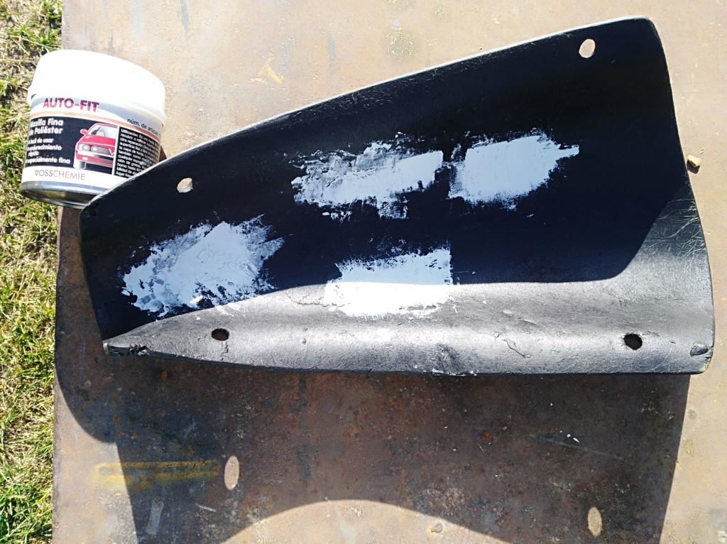

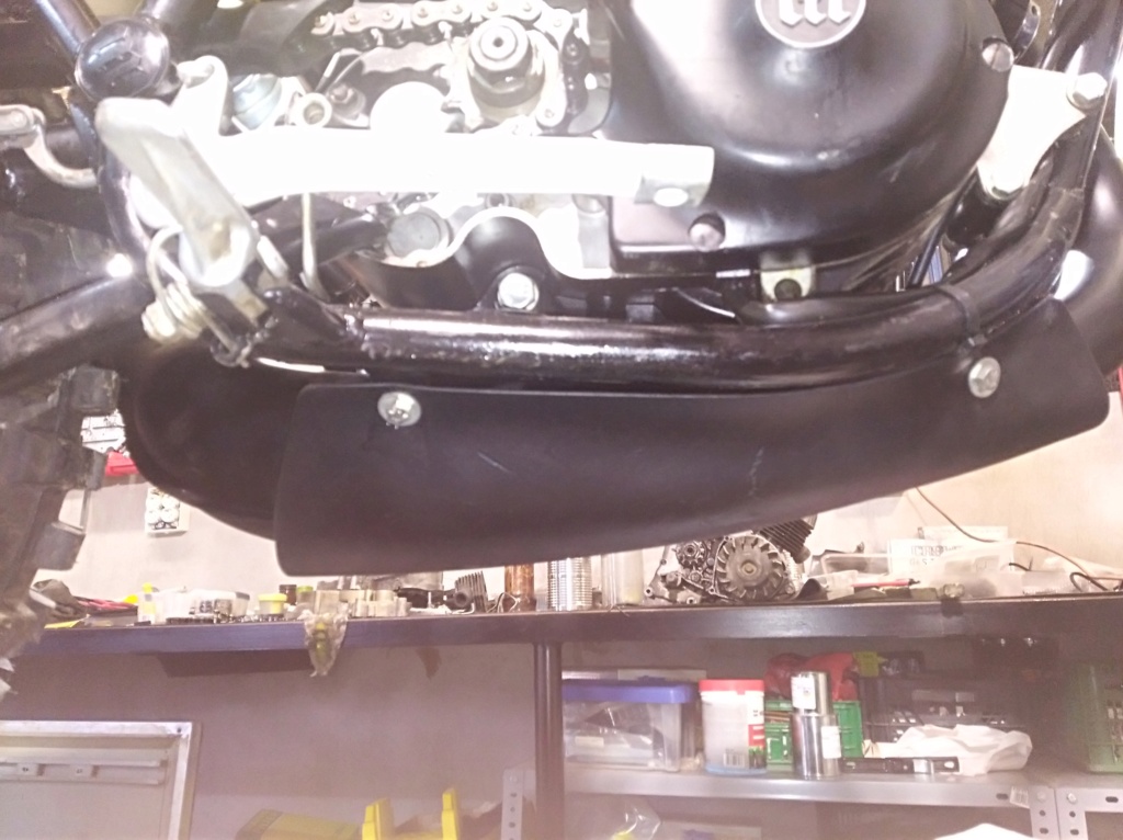

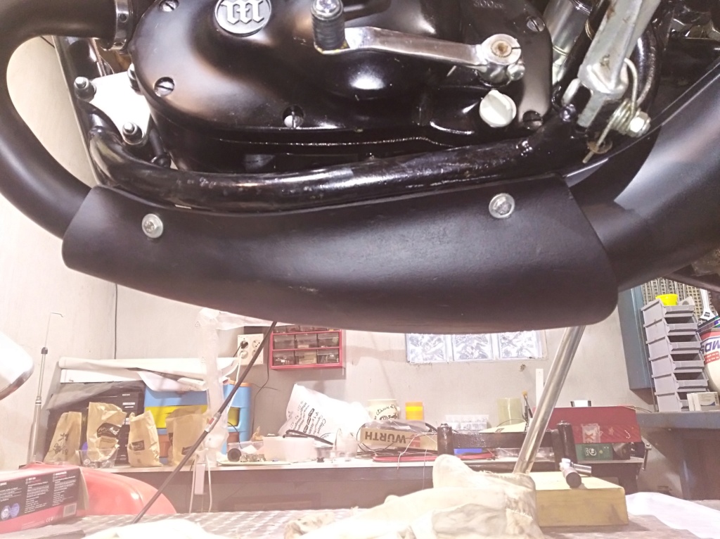

Puestos a aprovechar el tiempo, he rellenado con pastas las grietas del protector de tubo de escape y bajos del motor, que lleva bastantes "heridas de guerra". Sólo reparo grietas, las rayadas las dejo como parte de su idiosincrasia.
![enduro - Presentación Montesa Enduro 250 H6 - Página 2 Img_2363](https://i.servimg.com/u/f18/19/91/09/10/img_2363.jpg)
![enduro - Presentación Montesa Enduro 250 H6 - Página 2 Img_2364](https://i.servimg.com/u/f18/19/91/09/10/img_2364.jpg)
![enduro - Presentación Montesa Enduro 250 H6 - Página 2 Img_2365](https://i.servimg.com/u/f18/19/91/09/10/img_2365.jpg)
Cuando llegue el "dichoso" cilindro, os tendré al corriente. Saludos.

Buenos trabajos Nachete, la idea del iman me parece genial, casi seguro que con tu permiso te la copiare ![:gn:](/users/1813/58/16/65/smiles/516374.png)
Supongo que una vez hecho el alojamiento el propio iman se queda sujeto al tornillo ¿verdad?
Re: Presentación Montesa Enduro 250 H6
Buenos días.
Gracias por tu comentario Gonzalo. Efectivamente, el imán queda metido a presión e incluso hay que apretar bastante para introducirlo. A principios de los 80, de una manera casual, le puse un imán que encajaba justo al tapón de vaciado de mi primera Cota 348 Trail y cuando le cambiaba el aceite del cambio, siempre salían unas "barbas" de limaduras metálicas adheridas al imán que eran curiosas de ver.

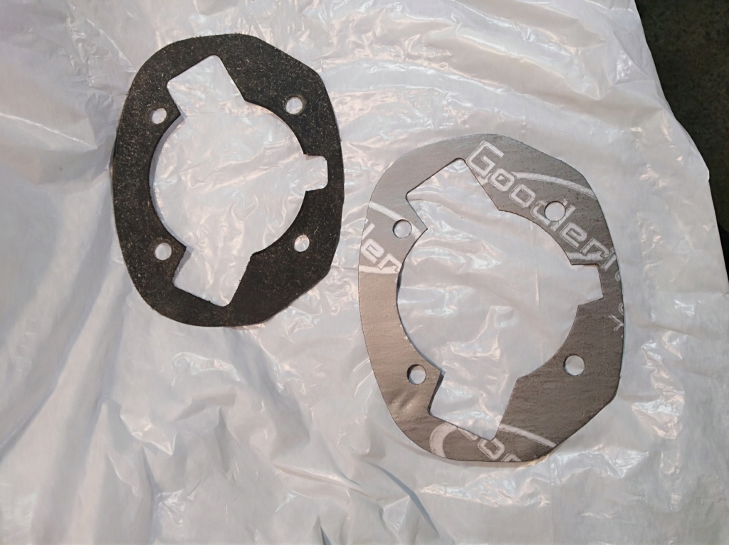

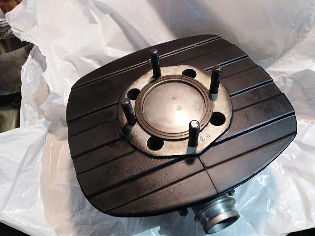

Hoy le han devuelto al mecánico mi cilindro con los aros ajustados. Por problemas de desplazamientos en pandemia, la operación se ha hecho en rectificados del Bages y no en Bellavista. Y yo me pregunto, si hace dos meses ya recurrí a ellos, ¿por qué no lo hicieron entonces?, ¿que pérdida de tiempo más inútil!
![enduro - Presentación Montesa Enduro 250 H6 - Página 2 Img_2367](https://i.servimg.com/u/f18/19/91/09/10/img_2367.jpg)
![enduro - Presentación Montesa Enduro 250 H6 - Página 2 Img_2366](https://i.servimg.com/u/f18/19/91/09/10/img_2366.jpg)
He comprobado, por superposición, que la junta nueva es idéntica a la original, le he puesto una fina capa de grasa y la he colocado, pasando a poner el pistón.

Ahora que no hay demasiados obstáculos he pensado que era el momento idóneo para poner el carburador. Siguiendo la ley de Murfy, ha sido un lío importante, la goma nueva de unión a la caja del filtro es durísima y poco elástica, total que he reciclado la vieja y bien limpia la he reparado con Loctite y varias capas de caucho líquido por dentro y por fuera y una vez seca aún ha cumplido con su cometido.
Para poder poner el tubo de unión con la admisión y la unión con el tubo reciclado, faltaba espacio, total, asiento fuera y caja del filtro del aire fuera, montar cuerpo del carburador y después la caja con su filtro....
![enduro - Presentación Montesa Enduro 250 H6 - Página 2 Img_2372](https://i.servimg.com/u/f18/19/91/09/10/img_2372.jpg)
Ya puestos he llenado el motor con sus respectivos aceites. 300 cm de 10W30 para el embrague y 330 cm. de 80W90 para el cambio.
![enduro - Presentación Montesa Enduro 250 H6 - Página 2 Img_2368](https://i.servimg.com/u/f18/19/91/09/10/img_2368.jpg)
A continuación, poner el cilindro ha sido bastante más costoso, ya que lo he hecho "a las bravas" con la mano izda. aguantaba el cilindro y con la dcha. manipulaba pistón y aros para colocar el conjunto dentro de la camisa...
También he puesto una fina capa de grasa por la cara superior de la junta.

Puestos a cambiar aceites, pensé que los de los amortiguadores delanteros a saber desde cuando estaban allí.
Elevé la moto sobre la mesa para que la rueda delantera colgara y no se me hundiera la moto al quitar los tapones superiores de las barras. Salió un aceite oscuro y con grumos importantes.

He sacado los muelles para limpiarlos y me ha llamado la atención que uno lleva una pieza de chapa en "U" y el otro no. Como cuando restauré la Lobito también encontré que faltaba la pieza equivalente en uno de los amortiguadores y tuve que refabricarla, me he quedado con la duda de qué pasaba ahora.
![enduro - Presentación Montesa Enduro 250 H6 - Página 2 Img_2377](https://i.servimg.com/u/f18/19/91/09/10/img_2377.jpg)
![enduro - Presentación Montesa Enduro 250 H6 - Página 2 Img_2376](https://i.servimg.com/u/f18/19/91/09/10/img_2376.jpg)
En un rincón del taller hay un endoscopio barato del Lidl, nada que ver con los que actualmente se pueden comprar en internet por menos de 100€, con más de un metro de cable de fibra óptica y definición 4K.
![enduro - Presentación Montesa Enduro 250 H6 - Página 2 Img_2378](https://i.servimg.com/u/f18/19/91/09/10/img_2378.jpg)
Lleva un tiempo en casa y ya se ha amortizado largamente y en esta oportunidad nos permitirá ver qué hay dentro de los amortiguadores, así que como si de una gastroscopia o citoscopia se tratase, nos ponemos "al lío".
![enduro - Presentación Montesa Enduro 250 H6 - Página 2 Img_2379](https://i.servimg.com/u/f18/19/91/09/10/img_2379.jpg)
Es el amortiguador dcho. y se ve un círculo de algo presumiblemente cilíndrico y la pieza en "U" permite apoyar sobre ese círculo, hasta aquí bien, pero si el otro amortiguador es igual, mal apoyará correctamente sin esa pieza...
![enduro - Presentación Montesa Enduro 250 H6 - Página 2 Img_2380](https://i.servimg.com/u/f18/19/91/09/10/img_2380.jpg)
En el amortiguador izdo. vemos una superficie plana, por lo tanto el muelle no tiene problemas de apoyo. Es bien curiosa esta disparidad de amortiguadores.
Ya hemos constatado que no hay "patología" (ni tumores, ni pólipos, ni úlceras, ja,ja,ja,ja) así que pasaremos al llenado y cierre. Siempre uso este aceite.

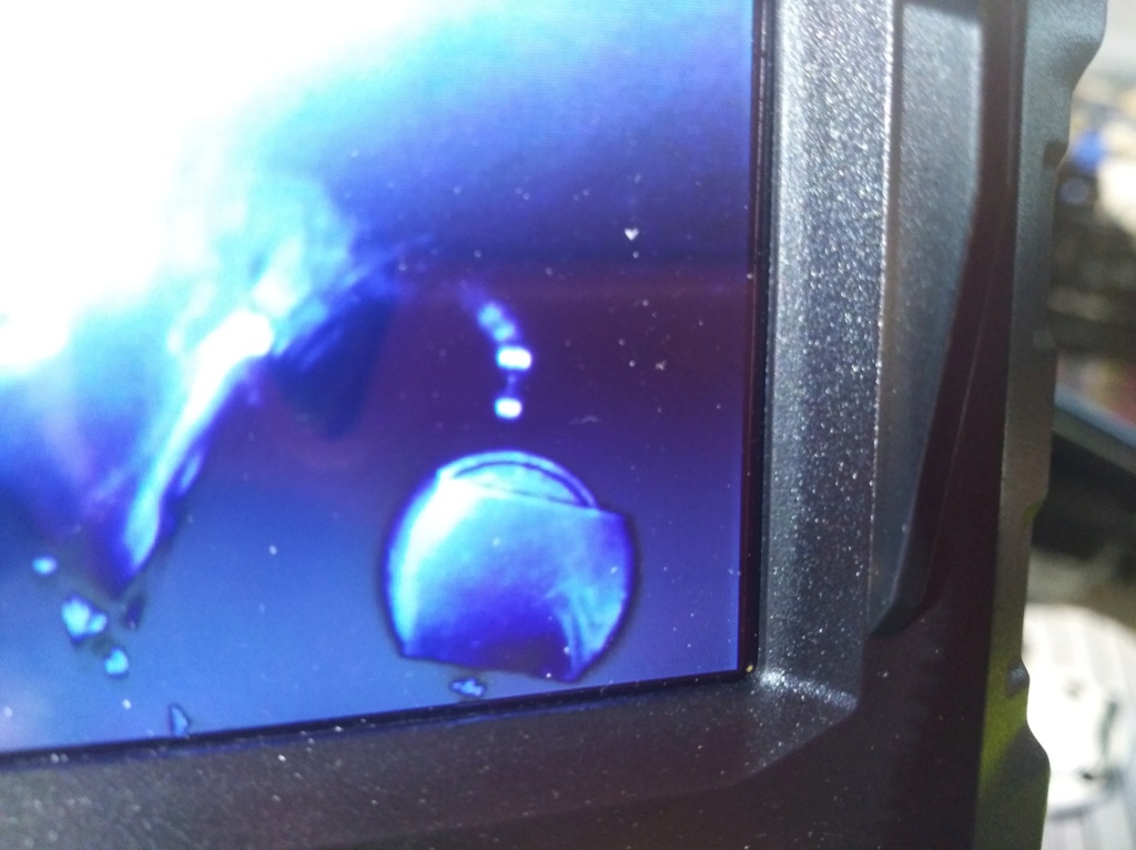

Seguro que el aceite de la horquilla , aparte de salir oscuro y con grumos debia tener un olor ....poco agradable

Gonzalo gracias por tu amable comentario, no recuerdo haber notado un olor especial, pero nunca he tenido un especial olfato.

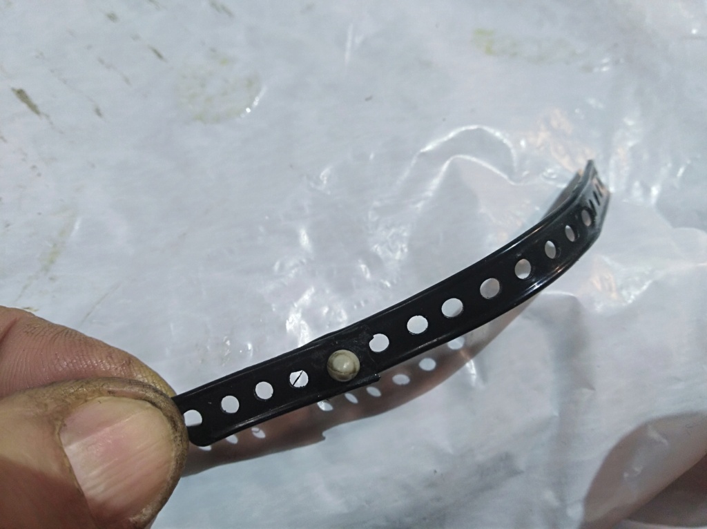

Por cierto, insisto en mi pregunta, ¿alguien sabe algo sobre la dichosa tira perforada sujetacables, que tan común fue en los 70-80?.

Mientras llegan las llaves allen precisas para usar la llave dinamométrica, y apretar la tornillería del cilindro, he pensado adelantar trabajo.
He vuelto a poner el tubarro.
![enduro - Presentación Montesa Enduro 250 H6 - Página 2 Img_2383](https://i.servimg.com/u/f18/19/91/09/10/img_2383.jpg)
También he puesto el protector de bajos (con tornillería inox para que aguanten el agua), que ya lijé y pinté. He usado la misma pintura de cilindro y tubo de escape.
![enduro - Presentación Montesa Enduro 250 H6 - Página 2 Img_2385](https://i.servimg.com/u/f18/19/91/09/10/img_2385.jpg)
![enduro - Presentación Montesa Enduro 250 H6 - Página 2 Img_2384](https://i.servimg.com/u/f18/19/91/09/10/img_2384.jpg)
A ver si los de Amazon cumplen, saludos.

Lo de las abrazaderas perforadas si no lo encuentras el ferreterias industriales o en algun recambista de automocion podias mirarlo en aliexpres, es increible lo que se llega a encontrar en esa aplicación.

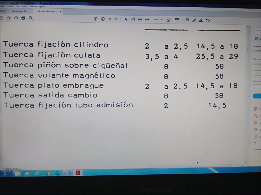

Ahora que no está puesta la culata y hay más espacio he aprovechado para montar lo que faltaba del carburador y ajustar el cable del acelerador.

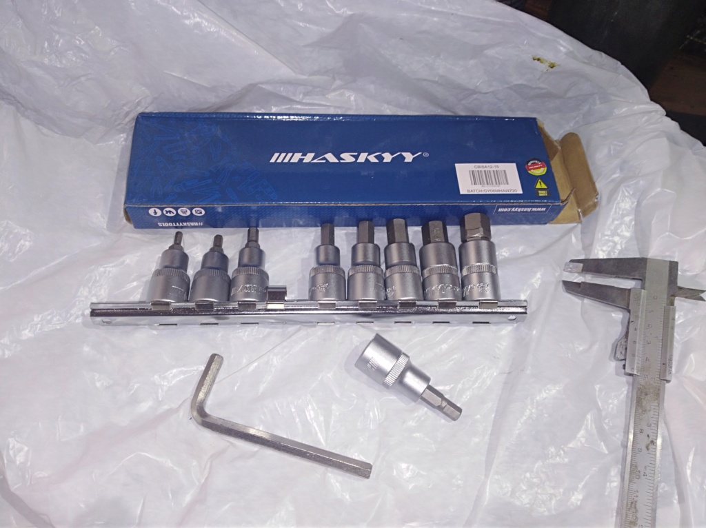

Finalmente Amazon ha traido las llaves allen de vaso, pero ley de Murfy mediante, son cortas...He tenido que cortar una allen standard del 7 y sustituir la allen que traía la de Amazon.
![enduro - Presentación Montesa Enduro 250 H6 - Página 2 Img_2386](https://i.servimg.com/u/f18/19/91/09/10/img_2386.jpg)
![enduro - Presentación Montesa Enduro 250 H6 - Página 2 Img_2387](https://i.servimg.com/u/f18/19/91/09/10/img_2387.jpg)
Con este apaño ya he podido usar la llave dinamométrica y acabar de apretar la tornillería del cilindro y colocar la culata. A continuación colocar bobina, claxon y sus conexiones.
![enduro - Presentación Montesa Enduro 250 H6 - Página 2 Img_2388](https://i.servimg.com/u/f18/19/91/09/10/img_2388.jpg)
![enduro - Presentación Montesa Enduro 250 H6 - Página 2 Img_2390](https://i.servimg.com/u/f18/19/91/09/10/img_2390.jpg)
Por cierto, los pares de apriete que constan en el manual de Montesa para esta moto son los siguientes.
![enduro - Presentación Montesa Enduro 250 H6 - Página 2 Img_2389](https://i.servimg.com/u/f18/19/91/09/10/img_2389.jpg)

El problema, que suele ser habitual, es que quedan rebabas de epoxi en las roscas donde se fijan los grifos de gasolina y sino tienes un "macho" de hacer roscas tienes que tirar de lo que hay por el "cajón se sastre" del taller, en este caso lo auofabriqué con un tornillo de los que sujetan las ruedas de un Hyunday, ya que coincide el paso de rosca.
