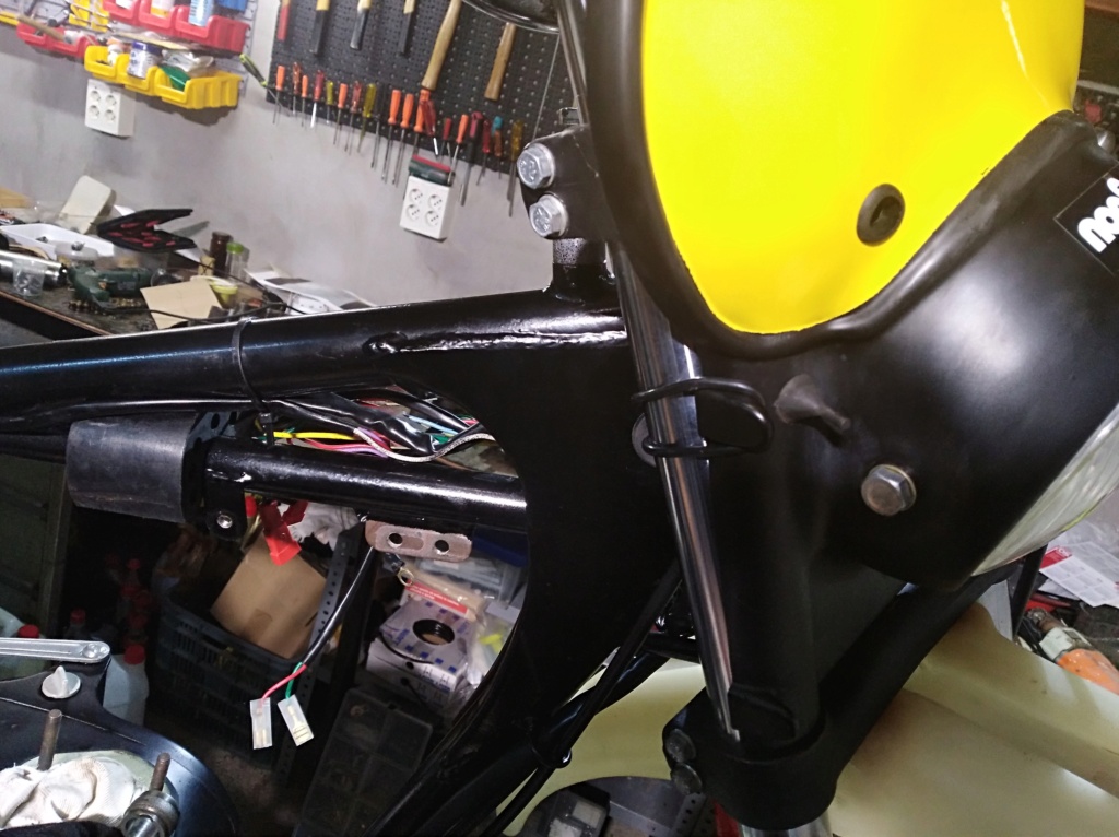

Empezaré por los inexistentes topes de la dirección, tengo uno antiguo y el amigo José Mª. me hará el otro de nylon, con su torno.

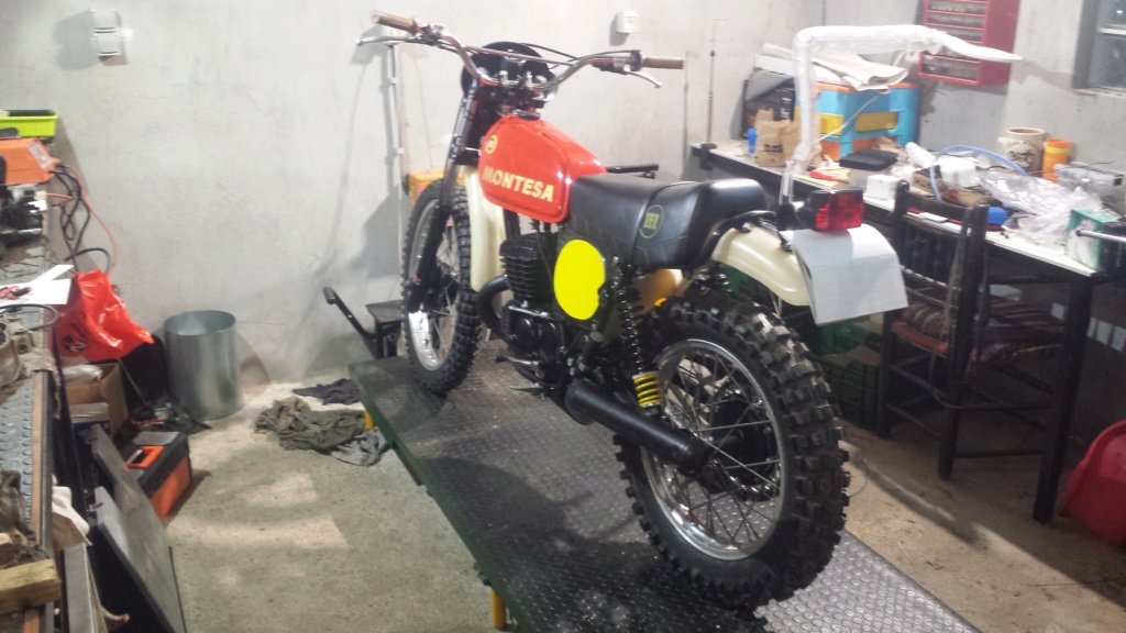

Buenos días.
Lo primero ha sido quitar el depósito y ya he contactado con el compañero del motoclub que suele pintarme cosas, es un artista, pero es un tardón.
No pretendo restaurar la moto, sólo conservarla/adecentarla. Por eso voy a sacar el tubo de escape y limpiarlo, lo primero ha sido sacar el protector de bajos de fibra, que tiene varios golpes y grietas y requerirá un repaso.
Como hoy hace un frío serio, un grado dentro del taller, voy a quemar con soplete el tubo en el exterior y así no moriré congelado, porque todo está "siberiano".

Re: Presentación Montesa Enduro 250 H6
Buenas noches.
Ya hace 2 ó 3 días quemé, rasqué y lijé el tubo de escape y finalmente lo pinté con una laca anticalórica de buena calidad que uso casi siempre en silenciosos y motores.
Los bollos de su "vida anterior" ahí los dejo, forman parte de su "personalidad", lo volveré a montar y a ver que tal queda.
Ya os contaré saludos.

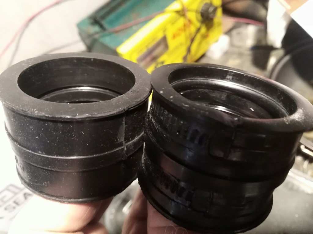

Gracias por vuestros amables comentarios.
Me he estado mirando con más detenimiento la moto, y la verdad que está bastante "perjudicada". Parte de la instalación eléctrica está hecha un buruño escondido bajo el depósito y debe estar así desde el año de la polca porque bajo la cinta aislante "moderna" se ve otra antigüa de tela que la deberían poner en los 80-90, pero que seguro que está fabricada en los 60-70.
La goma de unión cilindro-carburador ya se ve que está agrietada y la caperuza del cable del acelerador también.
Visto lo visto he echado un ojo al filtro del aire y resto de gomas, una imagen vale por mil palabras.
Hasta el casquillo metálico de la funda del cable del acelerador está deteriorado, tendré que arreglarlo, porque esta funda es original con su engrasador y la quiero conservar.

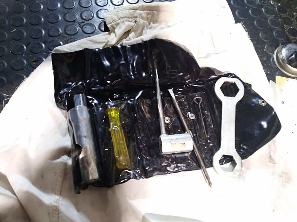

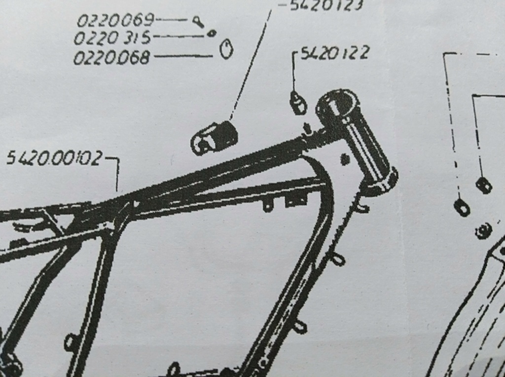

Jorge cuenta con la vueltecita.
Ahora que no está el carburador, veo por debajo de la caja del filtro de aire el tubo portaherramientas muy sucio y picado de óxido.
Es una pena no poder zincarlo, cuando dentro de unos días he de llevar material a zincar, de otros proyectos que voy adelantando material.
El asiento sólo lo sujetan cuatro tornillos, la caja del filtro de aire tres y el portaherramientas uno, por ocho tornillos no lo dejaremos a medias, ¿no?.
Pues ale todo fuera.
Este tubo portaherramientas está muy inaccesible, tanto que días atras lo quise abrir y no pude, hoy lo he abierto y he encontrado las herramientas originales Montesa y la llave de apretar las bujías aún tiene una etiqueta con el precio, en pesetas naturalmente.
No me extrañaría que no se hubiese abierto desde fábrica, desde luego podría ser así y que haya salido un genio allí encerrado, porque de súbito me ha asaltado una idea perturbadora, "y si ahora que está esto bastante libre de obstáculos, vuelves a quitar el tubarro, la bobina y el claxon y levantas la culata y el cilindro y le echas un vistazo a pistón, aros, camisa, biela, etc, etc."
La cuestión es que he sentido despertarse "el vicio" y la necesidad imperiosa de desmontar e investigar......
Continuará. Saludos.

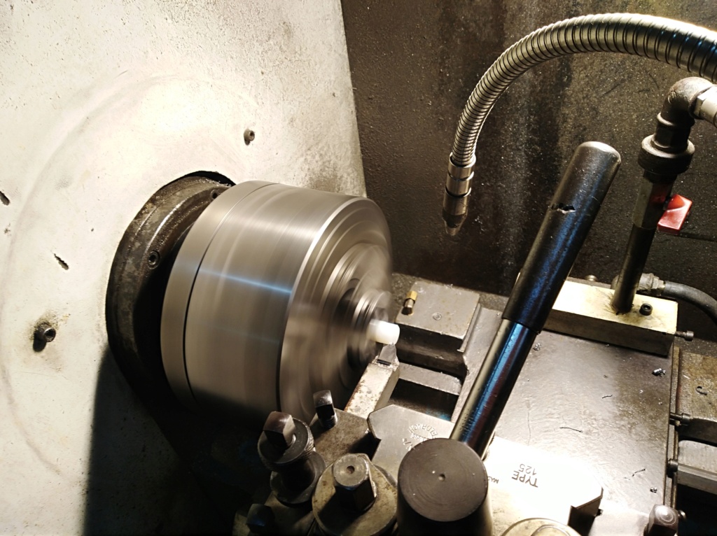

Buenos días.
Este comentario me hace una especial ilusión ya que es el que hace el número mil, quiero aprovechar la oportunidad para agradeceros a todos que me llevéis soportando estoicamente tantos "rollos" y peroratas.
Volviendo al hilo de la Enduro, os diré aquella frase que los que peináis canas aún no habréis olvidado, "Padre, confieso que he pecado", pues si colegas el "vicio" me ha podido y he pecado gravemente, he aquí las pruebas.
He dejado el pistón, cilindro y rodamiento de agujas en el taller del amigo Carlos (mi mecánico de cabezera) para que le eche un ojo y opine sobre su estado de conservación.
Mientras, ahora que ya no está la caja de herramientas, me he fijado en los tornillos que tapan los orificios por los que se engrasa el eje del basculante. Si no se han tocado las herramientas, menos se habrán tocado estos tornillos, máxime con lo difícil que es acceder a ellos, así que he optado por sustituirlos por engrasadores en 90ª que permitirán los engrases de mantenimiento.
Por hoy seré magnánimo y no os castigaré más, sin el menor propósito de enmienda, seguiré "pecando".

Tampoco encuentro la goma de unión al filtro, Motos Díaz la tiene en catálogo pero por el momento está agotada, tal vez a primeros de marzo tendrá......

También he estado "investigando" el tema de los topes de la dirección, porque en internet no veo enduros 250 H6 con topes y en el manual de despiece tampoco se ven, y eso que se aprecian detalles nimios como la tapita de protección del Clausor. No obstante mi chasis tiene soldados los soportes de origen y veo que la segunda serie de enduros con el tubarro en bufanda si que los llevaba.
Como mínimo es raro y da que pensar, mi enduro es del 82 y por tanto finales de la serie, igual cogieron un chasis del modelo nuevo y gastaron el resto de material "viejo" al que tenía que darse salida.
Como he dicho yo si tengo los soportes y por ello le he colocado un tope de nylon que corría por el taller y el amigo José Mº. ha hecho el otro a partir de un trozo de nylon que había pertenecido al taller de mi padre.
